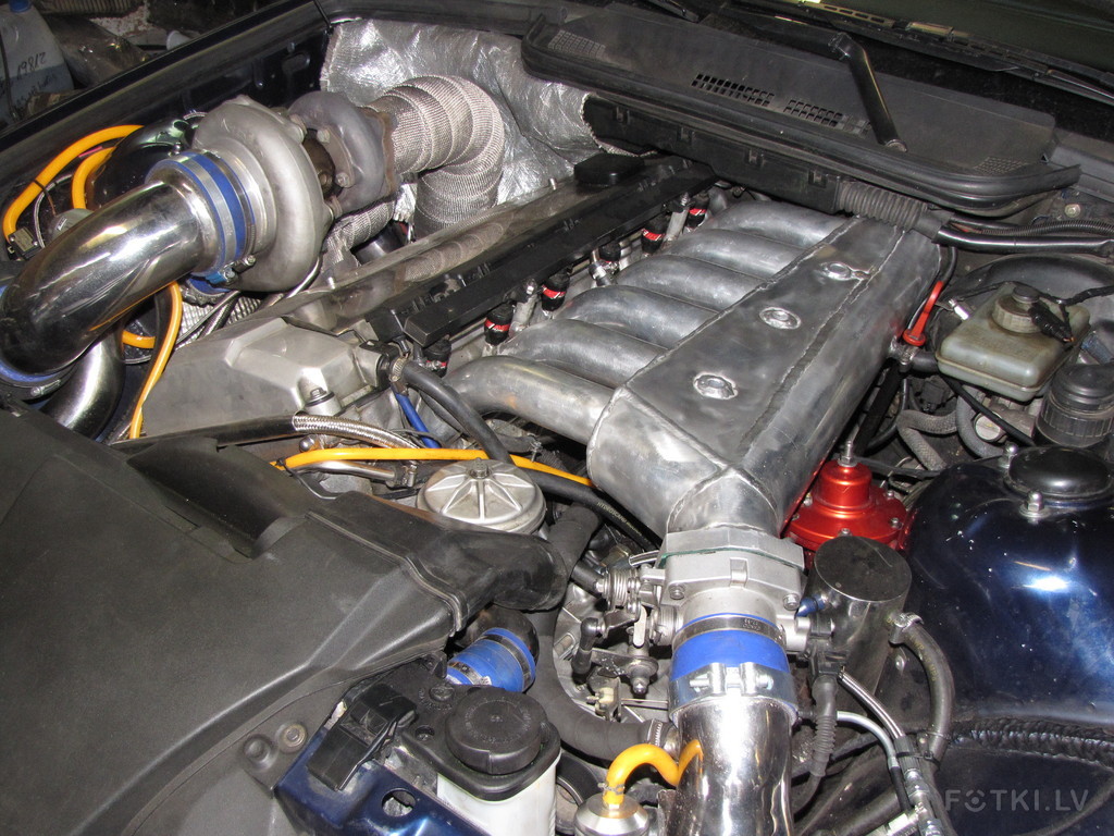

Как вариант - можно рассматривать постройку автомобиля (уже на стадии проектирования) который только кратковременно может выдерживать никому не нужные на каждый день 1000hp. То есть турба например в этом режиме уже выйдет за пределы расчетных оборотов, продувка головы на пределе.. Но при этом имеем намного более интересный авто в тех режимах в которых мы её используем 90% времени smile.gif Частенько катаюсь на турбо BMW с такой идеологией (М50, 2.8л). Если посмотреть на параметры её железа, то можно прогнозировать 500hp.. И она и едет в обычном режиме вполне как 500 сильный. Довольно ранний спул (примерно 2.5-3к), достаточно момента снизу. Но владелец не прочь иногда выкрутить свою турбину запредельно (на мой взгляд), вейстгейт может временами полностью закрываться на высоких оборотах, в итоге когда надо, этот весь комплект работает на 2.2-2.4бара выдавая при этом не менее 700-800сил.. Секрет в хорошем железе ВЕЗДЕ. Ну а турба если и сдохнет после сезона - так это его не пугает. Переберёт. Я это всё к тому, что вполне реально сделать по такому-же принципу 2JZ. То есть не ставить на него турбу которая рассчетно и гарантированно будет дуть более 1000hp. А попробовать снять столько с турбой рассчитанной на 800. Не больше.
Вот кстати для визуальной оценки турбы той BMW:

- - Mr. Y   firefox: заинтересовала та БМВ. В чем секрет? С 50...   26.12.2009, 15:39
- - firefox   Ну не прям-так запросто 800... Обычно в диапазоне ...   26.12.2009, 16:32
