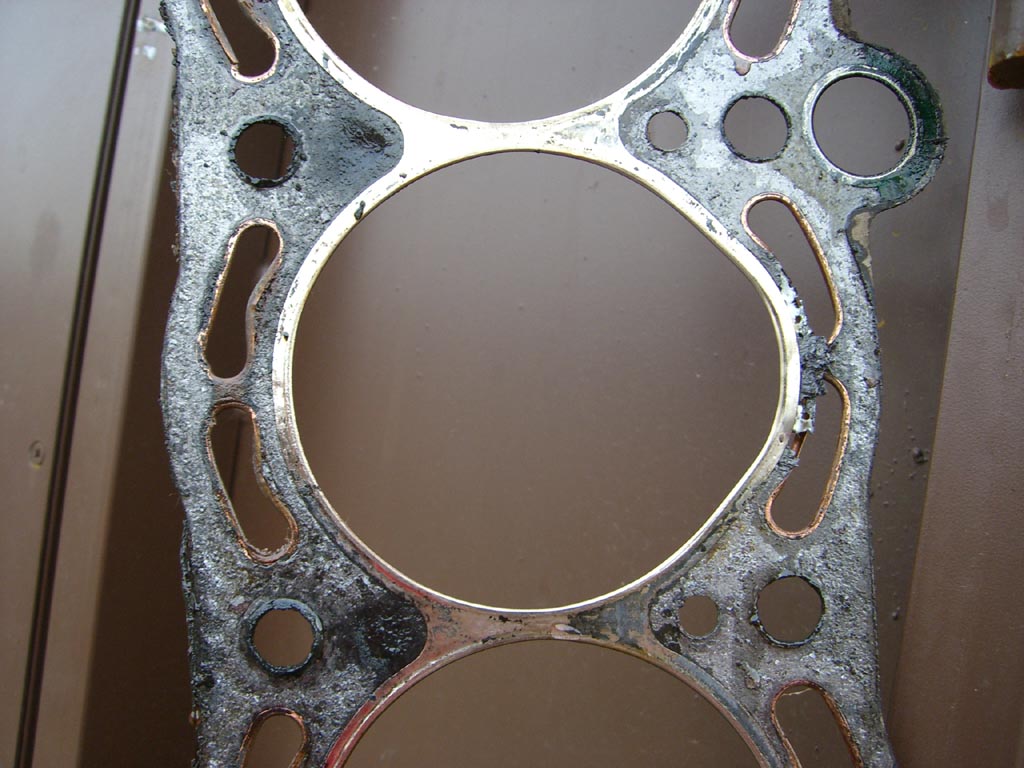

В процессе отстройки чето хлопнуло - и антифриз помчался в небо с открытой левой фары..
ФОТО — продуло прокладку на 1 баре....
