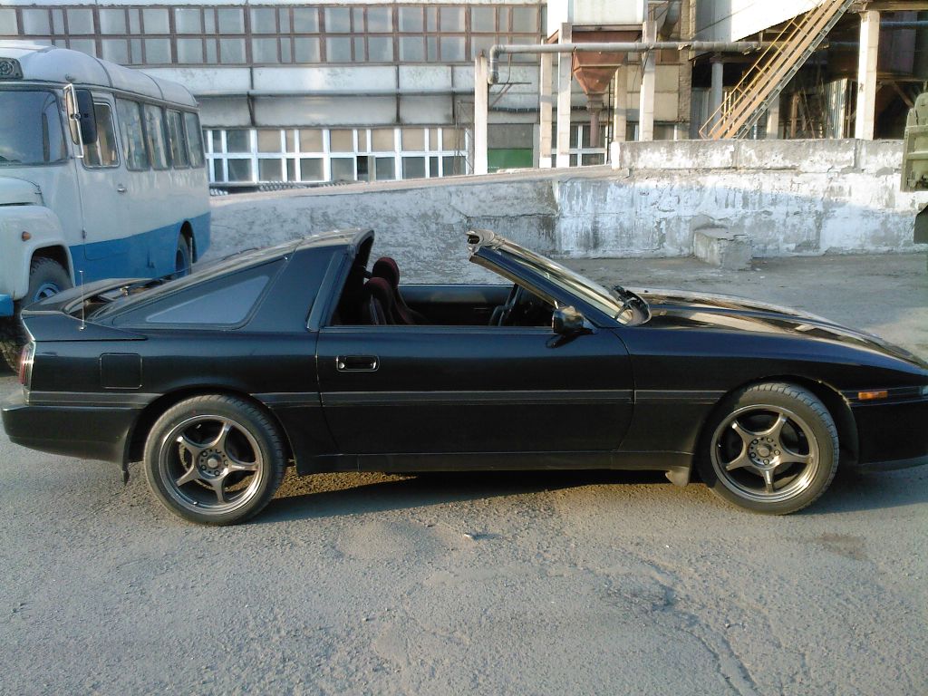

Привет! Меня зовут Сергей. Вот хотел тут бортовичок завести - Супраувлечение у меня есть, Супра тоже... Так что начну пожалуй.
Первую Супру увидел в начале октября 2007 года. Косорукий 1G-GTEU - авто произвело неизгладимое впечатление. Короче заболел. Смущал правый руль. Нырнул в Инет - по объявам нашел в Воронеже то, что ща купил. 70-ка 90 года, в 2007 из Германии, 3 л турбо на автомате. Полный сток...включая краску.
Ну вот на таких колесиках пободрее.
Брал изначально под тюнинг. Цель — надрать 350Z, который в том сезоне купил мой коллега, ну и всякие «спорткары» местного разлива. Ну а до этого чуток покатался в стоке — даже в околоспортивных мероприятиях довелось поучаствовать.

Просто фото
Планы на лето - заниженные стойки с пружинами, большие тормоза ну и это...мало уже 400 сил...
