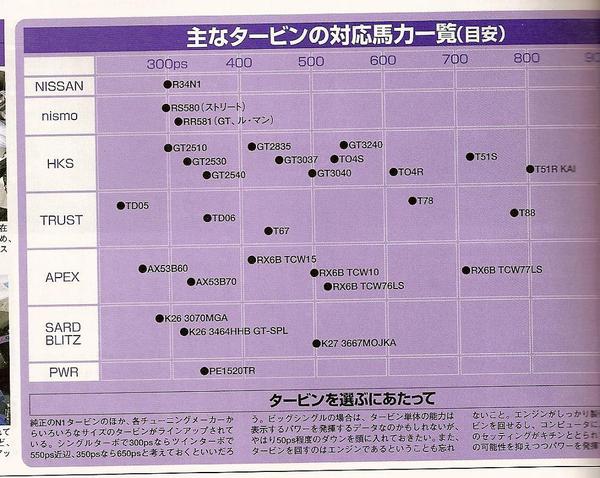

Таблица по турбинам, Если кому надо

может кому пригодиться

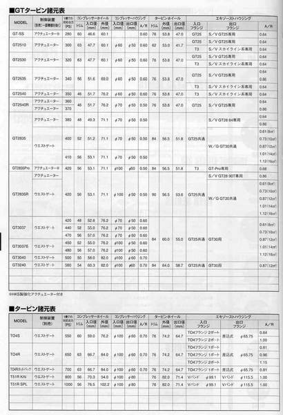

еще таблицы
JZX100 2JZ-GTE VVT-i Apexi Power FC Harvest AT

- - LeX@   а объём двигателя разве роли не играет?   25.1.2010, 5:18
- - koliywrx   Это мошьность самой турбины,сколько она сможет дат...   25.1.2010, 5:48
- - LeX@   не не не..... не путайте меня. если одну и туже ту...   25.1.2010, 15:18
- - firefox   Потенциал турбины определяется на основании количе...   25.1.2010, 15:29
- - LeX@   что то как то не вяжецо...... давайте по полочкам?...   25.1.2010, 16:25
- - firefox   В дискуссии учавствовать не охота... Она ведет сов...   25.1.2010, 18:57
- - LeX@   вот именно это я и добивался. а не то что "во...   25.1.2010, 21:10
- - koliywrx   Это таблица потенциала турбин   26.1.2010, 2:57
- - JZZ30   Вот мне интересно! Как рассчитать турбину кото...   29.1.2010, 15:34

- - Sub   T88 тоже нефига на 2JZ не расчитана, ей нужно литр...   29.1.2010, 16:17
- - LeX@   +1, что это просто таблица сравнения и говорить ко...   29.1.2010, 21:25

- - firefox   Цитата(LeX@ @ 29.1.2010, 21:29) +1, что э...   2.2.2010, 21:35
- - JZZ30   Сегодня поеду куплю пару умных книжечек по турбиро...   3.2.2010, 10:29
- - AlexHead   что то 2 таблицы друг другу противоречат.....   7.2.2010, 13:31
- - Orion   имеем 2х литровый оппозитник импрезы спек-си, путе...   5.3.2010, 21:53
- - firefox   Что такое мощность - в курсе? Пиковый момент нельз...   5.3.2010, 23:42
|- - FView   Цитата(firefox @ 6.3.2010, 0:46) Будет по...   6.3.2010, 13:15
- - Orion   что такое мощность мне известно. всё что я хотел у...   6.3.2010, 1:04
- - Bakki   Ну раз уж ты тоже знаком с тем, как связаны мощнос...   6.3.2010, 1:37
- - firefox   Обычно это получается когда небольшие турбы просто...   6.3.2010, 11:28
- - firefox   Ну вот будет еще в два раза хуже.   6.3.2010, 14:59
