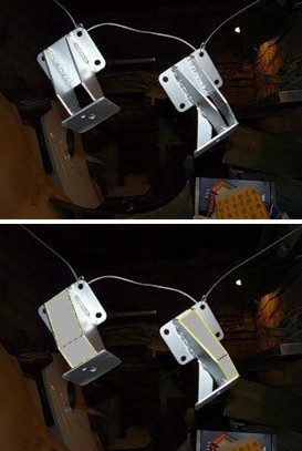

Сколхозил опоры.. сначала сделал пластиковые макеты, основываясь на старых креплениях
до кучи сделал чертежи для следующих поколений
Вырезал всё это из железа. Для того что бы сварить всё так как надо сделал пластиковый кондуктор, в котором и прихватывали.
Получились вот такие кронштейны для усановки джея на стандартные подушки.
Осталось понормальному проварить электродом или газом и покрасить.
