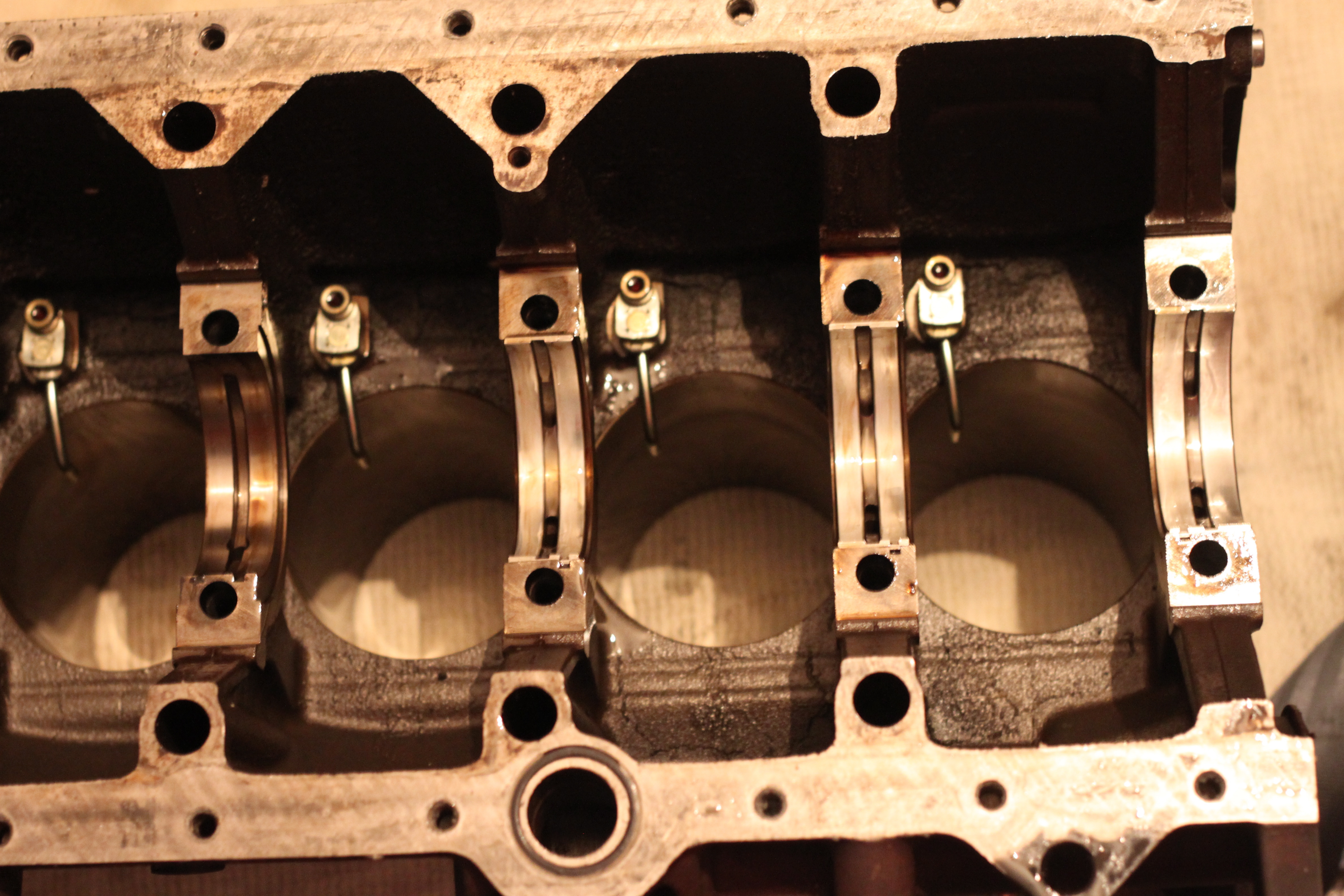

- - MOTOR   Фото масло-форсунок   12.2.2010, 6:17

- - MOTOR   Расстояние от центра масло-отверстия(как и под бол...   12.2.2010, 11:57
- - dragon66   Интересно, а на АТМО блоке есть эта площадка? MOT...   12.2.2010, 13:33
- - MOTOR   Площадка под форсунку?...................а это хре...   12.2.2010, 13:38
- - dragon66   Хотя бы выступ, для изготовления площадки....   12.2.2010, 13:59

- - MOTOR   Ищем атмо-блок в разборе......................У КО...   12.2.2010, 14:17
- - украина   Отлично Андрей!-Вот это Я понимаю корефанский ...   12.2.2010, 14:32

- - MOTOR   Фото атмосферного изнутри ты имеешь ввиду? ..........   12.2.2010, 15:17
- - украина   МОТОР-,ДА фото атмо!   12.2.2010, 15:24

- - mike 80   Сфотаю завтро убитый атмо блок может там что и вид...   17.2.2010, 19:24

- - mike 80   Всем привет я немного обманул вас сори но вот фото...   10.3.2010, 16:15
- - jdi   Респект большой:) Площадочки на атмо блоке под фо...   10.3.2010, 16:39
- - mike 80   ДА под форсы площадки есть и под масло для турб то...   10.3.2010, 16:45
