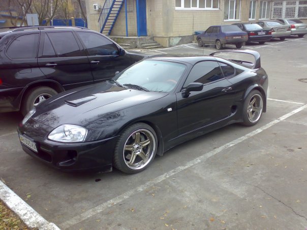

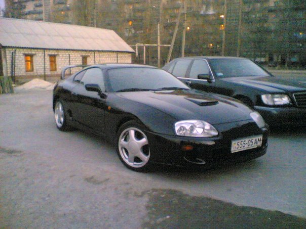

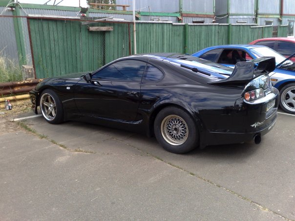

Привет братья Суправоды,посмотрел многих бортовики и решил написать свою историю тем более в 2010году машинка полно-стью изменится.
Вобщем первое мое знакомство было Супрой еще по игре нидфоспид первая часть,я тогда еще понял что хочу такую машину.И когда мне сказали что в Луганске продается Супра турбо на мех6,а я ездил на 3000гт я без раздумий.скинул 3000гт и поехал забрал Супру... это была любовь с первого взгляда,а когда я на ней проехался то был потрясен не динамикой а комфортность и удобством управления этого автомобиля,водительской посадкой и. т.д я сразу понял что она моя.
Это былаТойота Супра 1994г твинтурбо на ручке, с мощностью 330 лс, задний привод, черного цвета, салон кожаный серого цвета, на стандартных 17 колесах и динамикой 5.5 секунд до 100.Состояние автомобиля было на 4+, мотор не брал масла а трансмисия работала без шума и четко переключала передачи и все меня радывало.Потом были первые старты с местными субарами и ево ролон сил 350-400 с 60-до 200+ результат Супра уходила на кузов два вперед.С места я проигрывал теже 2-3 кузова, но с заднеприводном классе конкурентов мне не было.Первый официальный драг проводимый нашим клубом я выиграл у харьковской бмв м5 (400+) на 2 кузова, после чего у меня ее сразу захотели купить в два раза дороже чем я за нее отдал.Потом началась череда проб и ошибок в тюнинге.
Покопавшись в интернете на www.suprastore.com и изучив мат часть Супры я понял что Супра по тюнингу безограниченое море.Первое что я заказал через одеситов это выхлоп HKS drager это был б.у выхлоп с 32 гтр переделаный под Супру(и не полный) потом был установлен фильтр, буст контролер апекси авср и настроено давление 1 кг. Машина преобразилась разгон был уже стабильные 5.2 секунды и 13.7 на квотере.Летом 2005 я официально с ездил на чайку и замерил квотер это было 13.6 увы это показало что не можно было бороться с серезными соперниками так как они ехали низкие 12 секунд (мерседес 55 амг и тойота Супра DJOKER) а я мог гонятся только со стандартными бмв м5 и мерседесами атмосферными ну и кайена турбо S мог натянуть. Также я проигрывал полно приводникам так они уже ехали низкие 13секунд.
Поняв что нужно что то делать я начал процес серьездного тюнинга котрый затянулся на 2 года это было много проб, ошибок, просчетов, убитой поршневой, тюнигом стандартных турбин и переделка их на битурбо.
после чего их замена, замена и настроика мозгов, интеркулера и.т.д .Потом пришлось половину доработок выкинуть и поставить правильные детали и вот результат

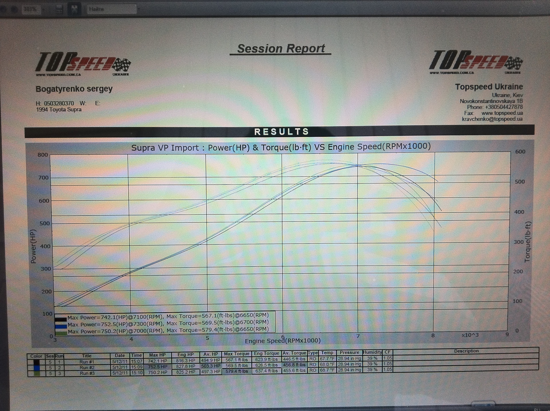

705 л.с. и 900Нм на маховике, или 600 л.с. колес

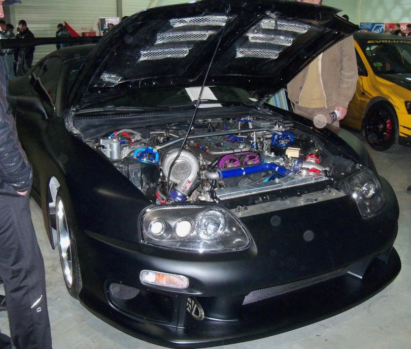

Список доработок:
Поршневая JUN 3.1 литра
Турбина HKS T04Z полный турбокит
Клапан сброса TIAL
Распредвалы JUN ex 272 пружины сток
шестерни HKS, шкивы Greedy
Датчики APEX’i и AEM
Компьютер APEX’i Power FC
Выхлоп HKS Hi-power(полный от турбин)
Форсунки HKS 1000 cc
2 безанасосоа BOSH RE044 и противо-отливной бак SARD, замена всех топливных магистралей и регулятор HKS
Интеркулер HKS
Масляный кулер Greedy, алюминевый радиатор охлаждения Mishimoto, электро вентиляторы, силикон Samco
Трехдисковое сцепление EXEDY
Тормоза Big-brake kit JDM 350мм 6 ти поршневые с переди, с зади от атмо Супры так как иногда катаюсь со сликами на 15
Диски Volk Racing GTS, резина BF Goodrich DKW перед 245/40/ZR 18 ZR зад 335/30/ZR18

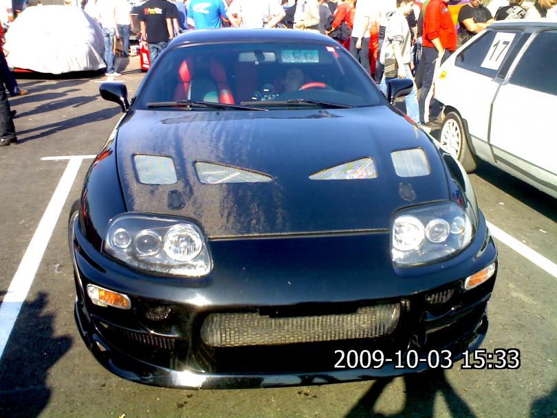

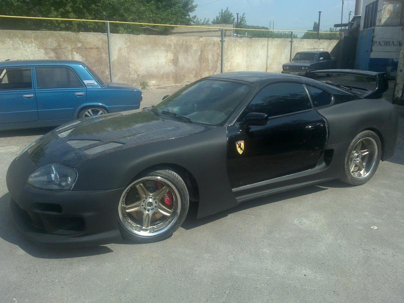

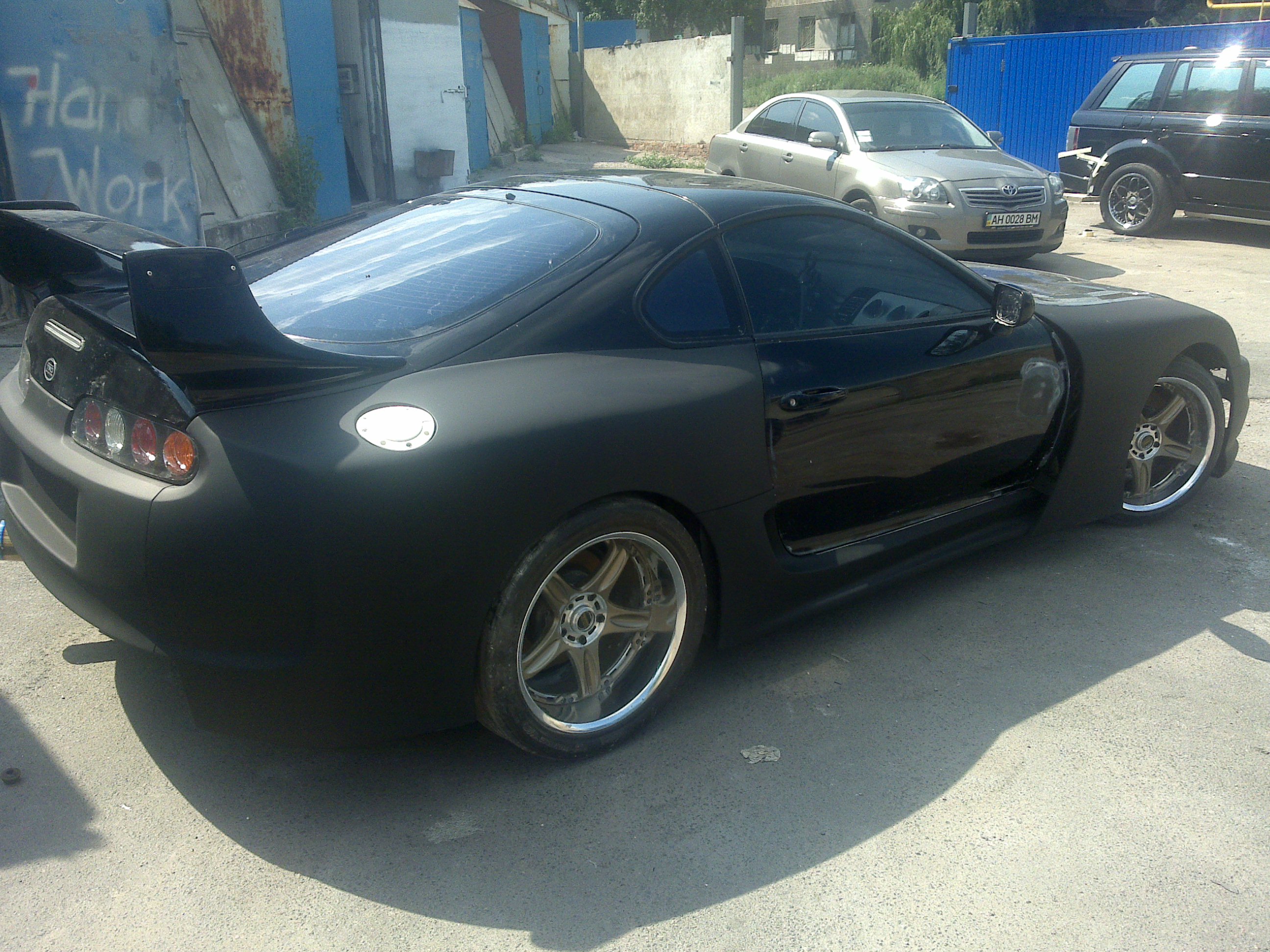

в 2008 сделал стайлинг передний бампер bomex как в форсаже, крыло, капот vis-racing стиль TRD.Рестайлинговая оптика 98+

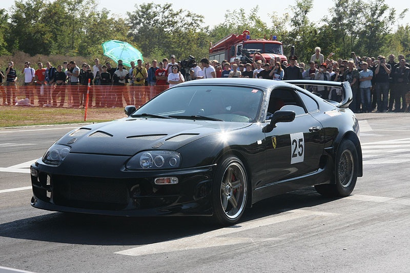

На первом этапе кубка украины по драгу в 2008 г показал Квотер 12.1 выход 208 км.ч (не могу зацепится за дорогу на дорожной резине, а если ставить слики то уйду в класс про, а там уже из 12 выезжают и не было задачи строить с красивого авто драговый корчь)
в 2009 модернизации были в основном по подвеске
25.07.09 на втором этапе Димитровских заездов суперкаров, было показано время 30.831 и скорость на выходе 290км.ч,
www.dragtimes.info/results/mile/
3.09.09 участвовал в Краснодаре на чемпионате, с блоком дифа, полусликах, на давление турбины 1.49,проехал квотер за 11.282 это было мое лучшее время и я занял третье место в классе любитель
drag23.ru/index.php?optio…&task=view&id=24&Itemid=1

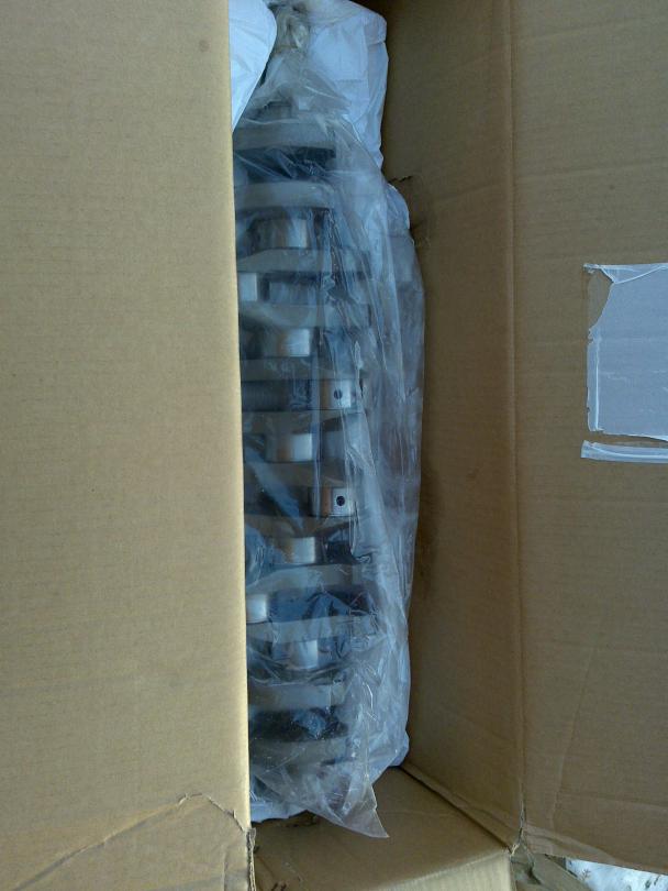

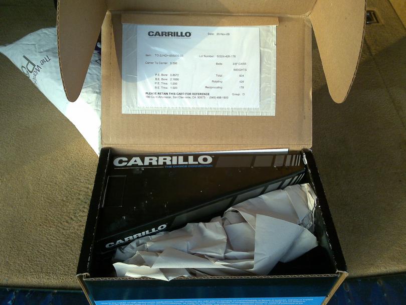

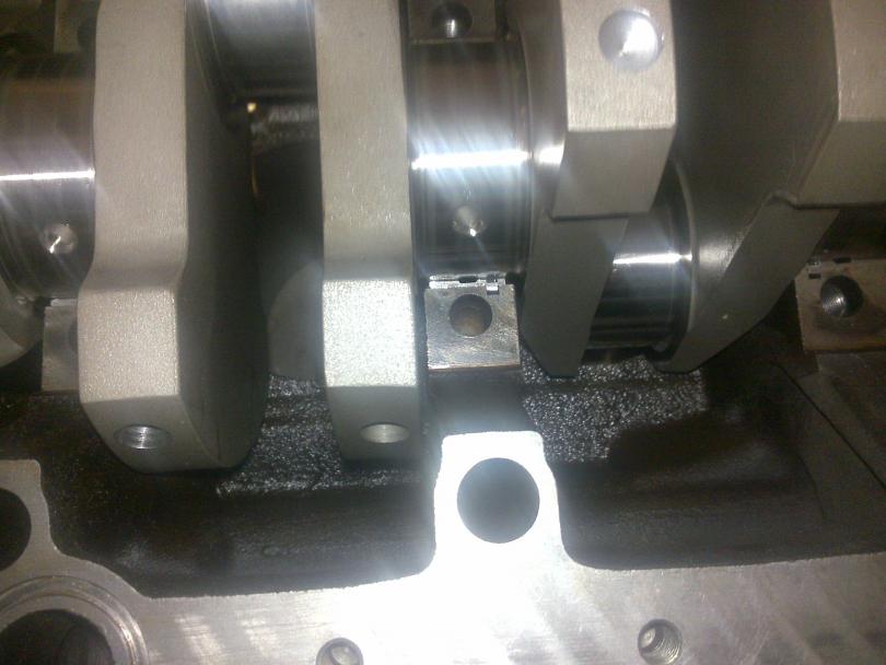

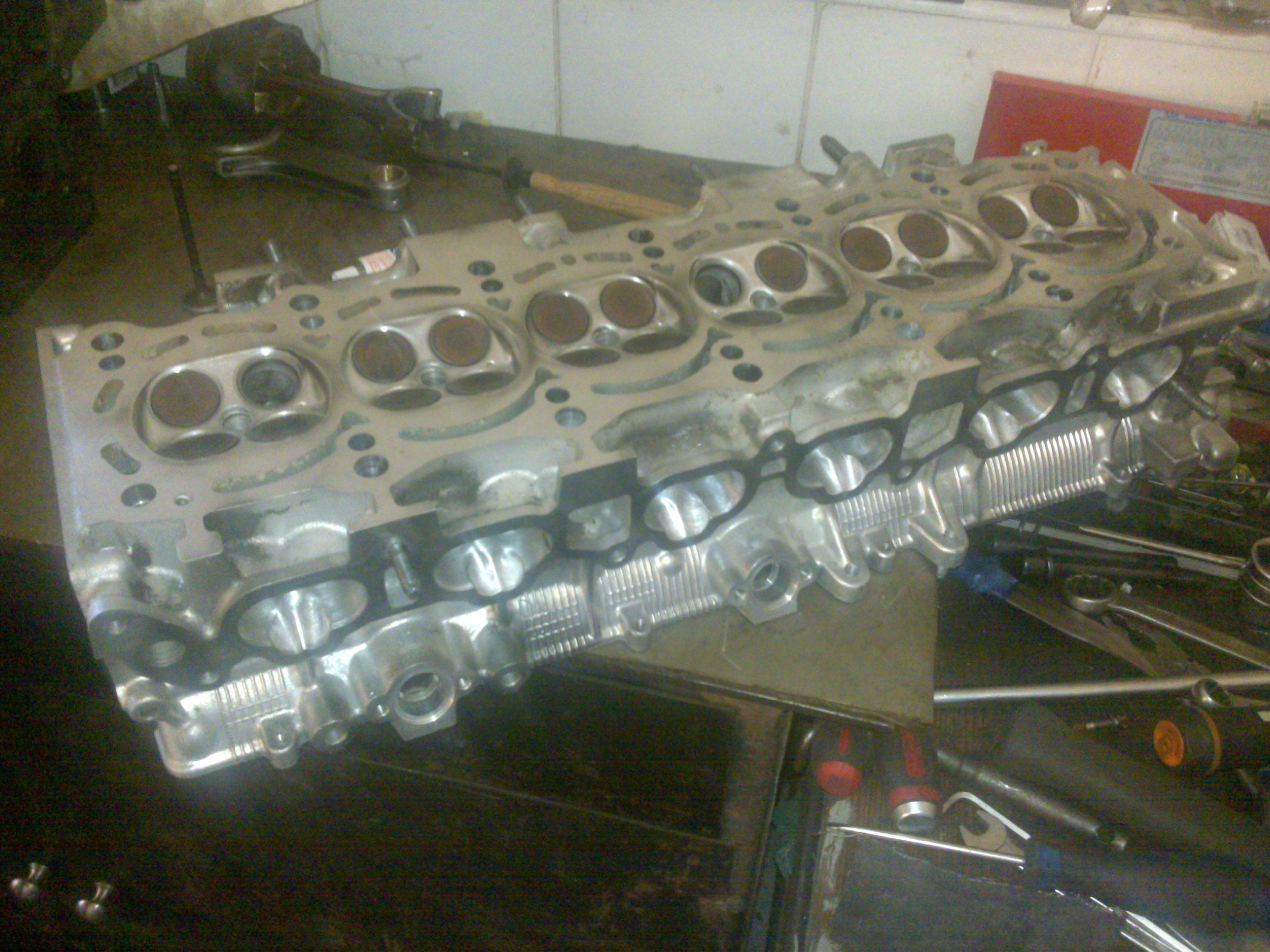

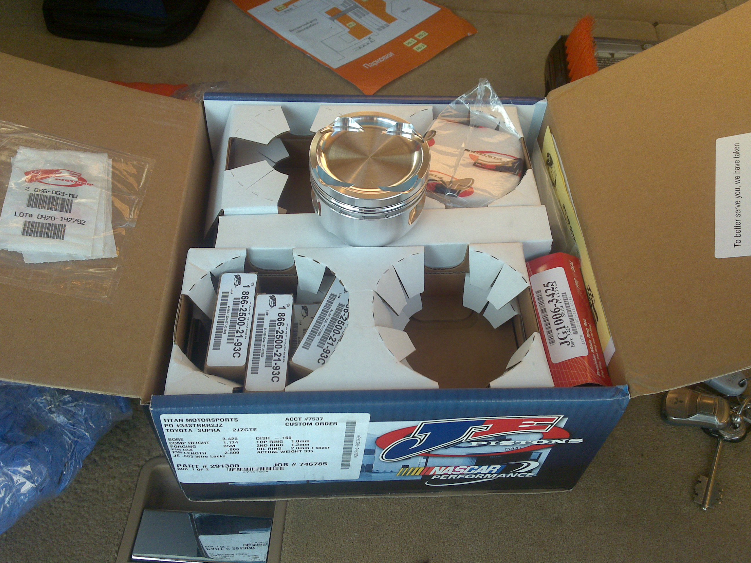

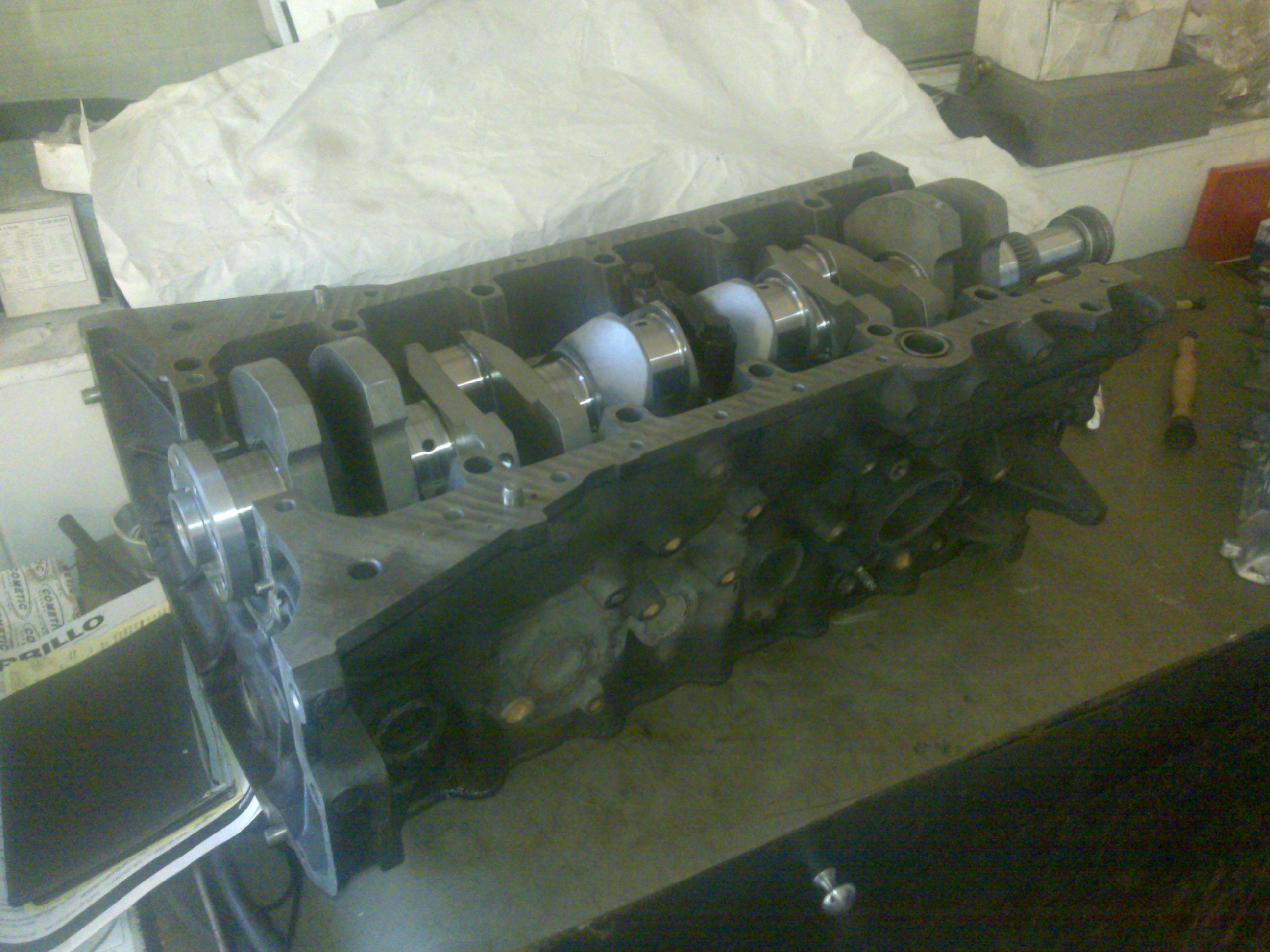

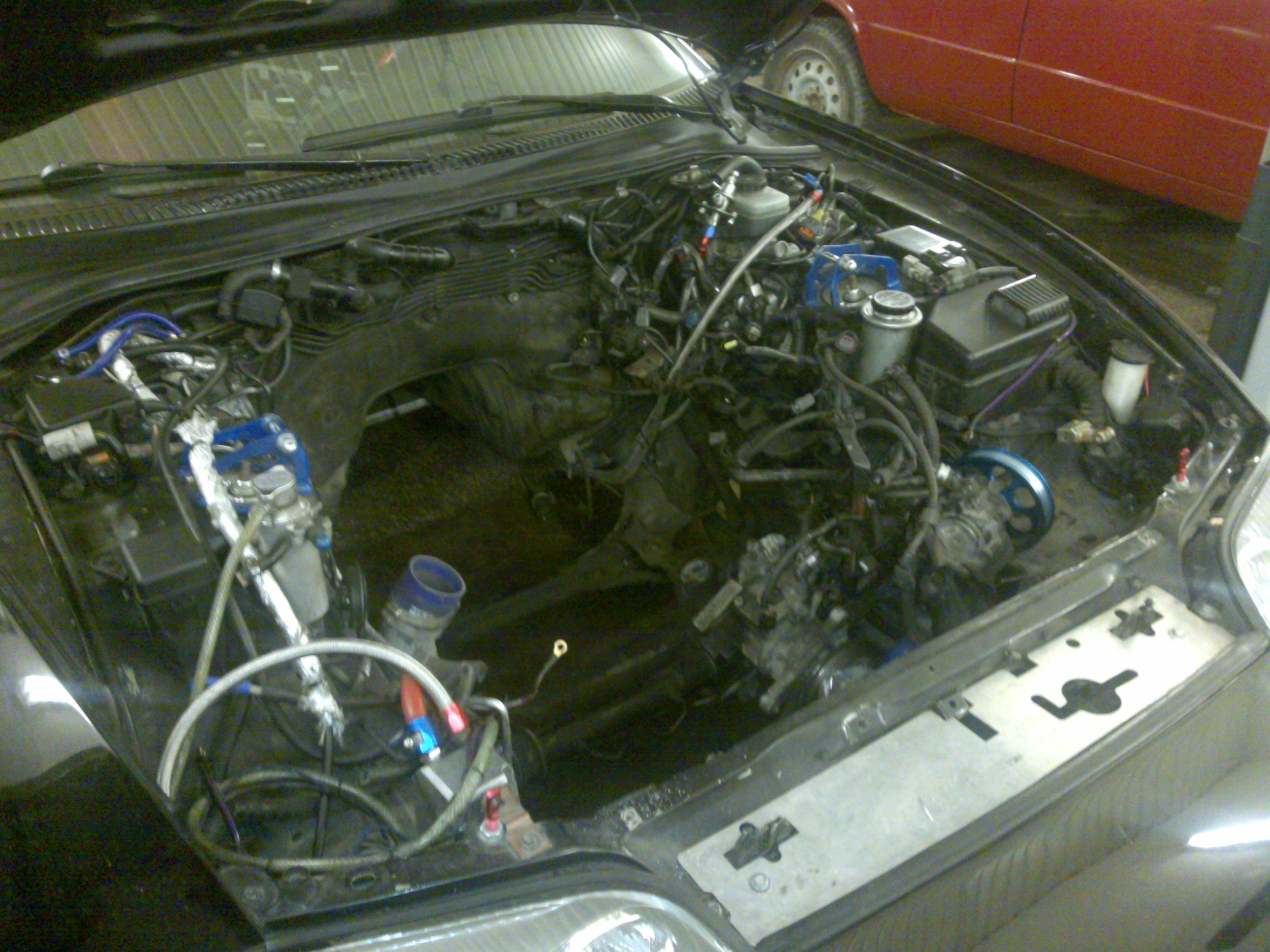

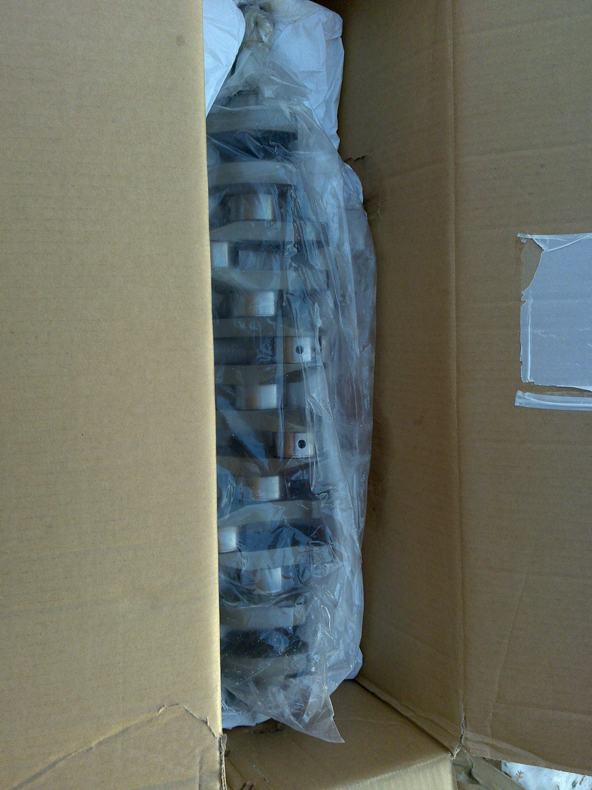

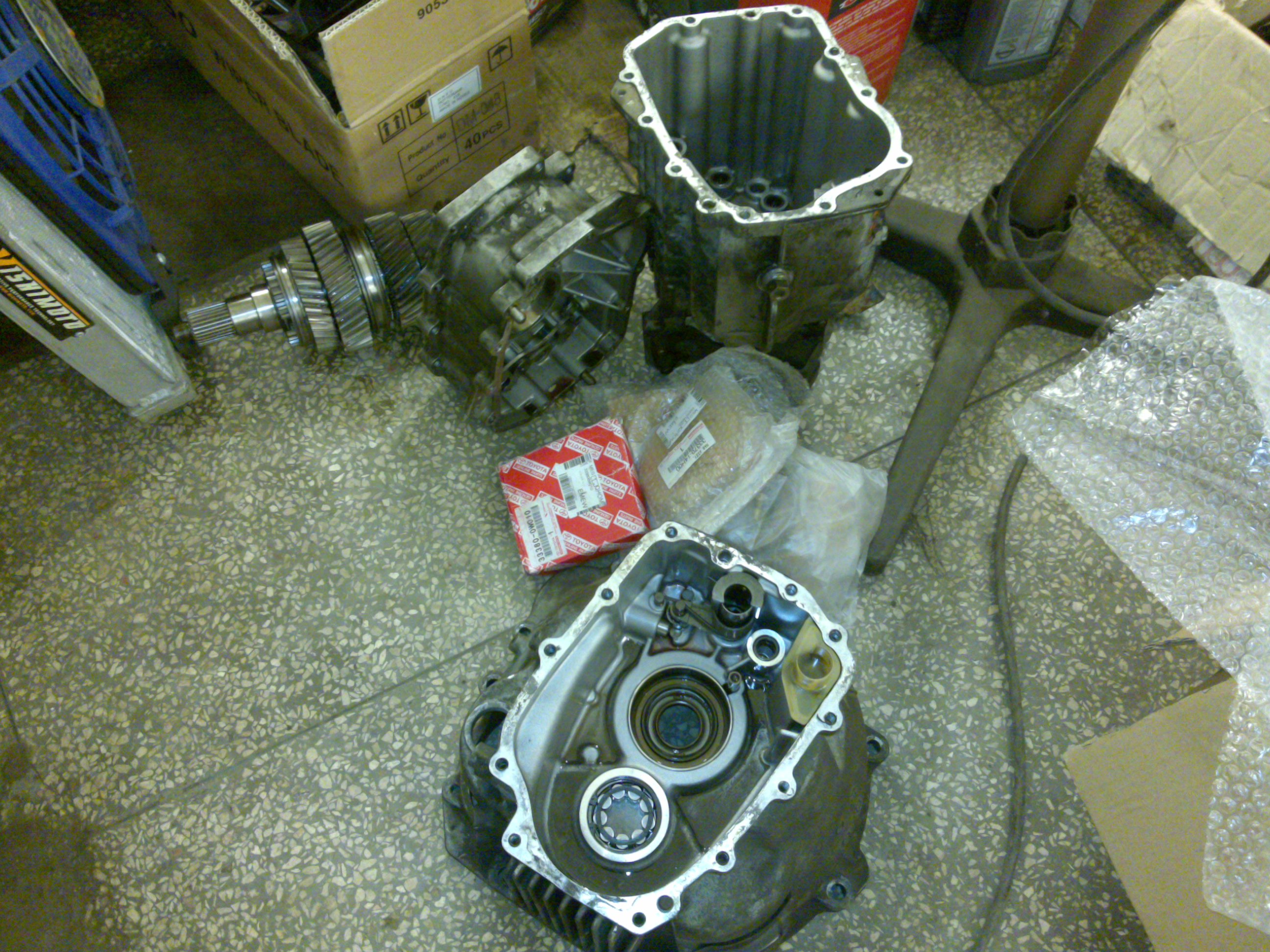

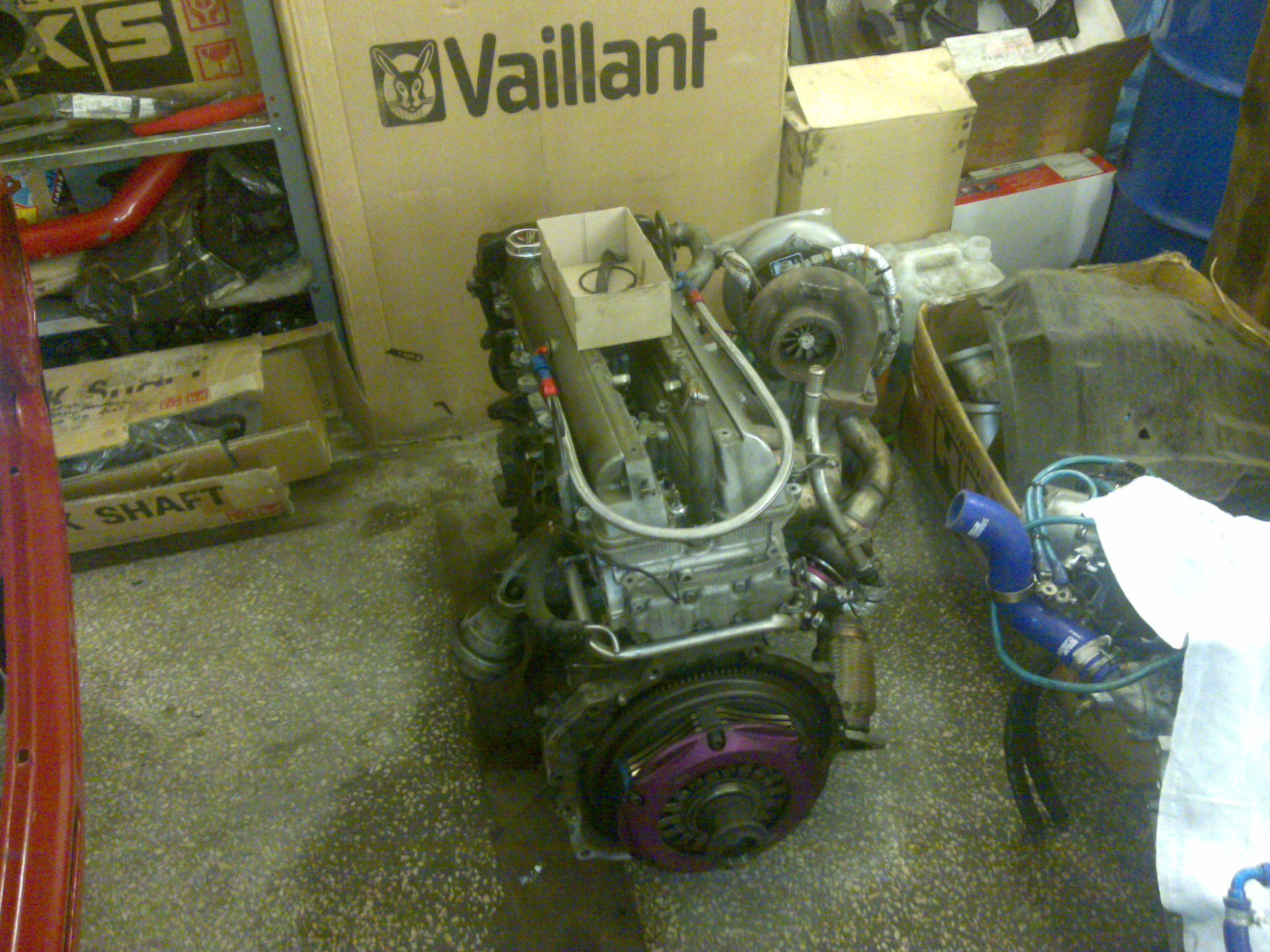

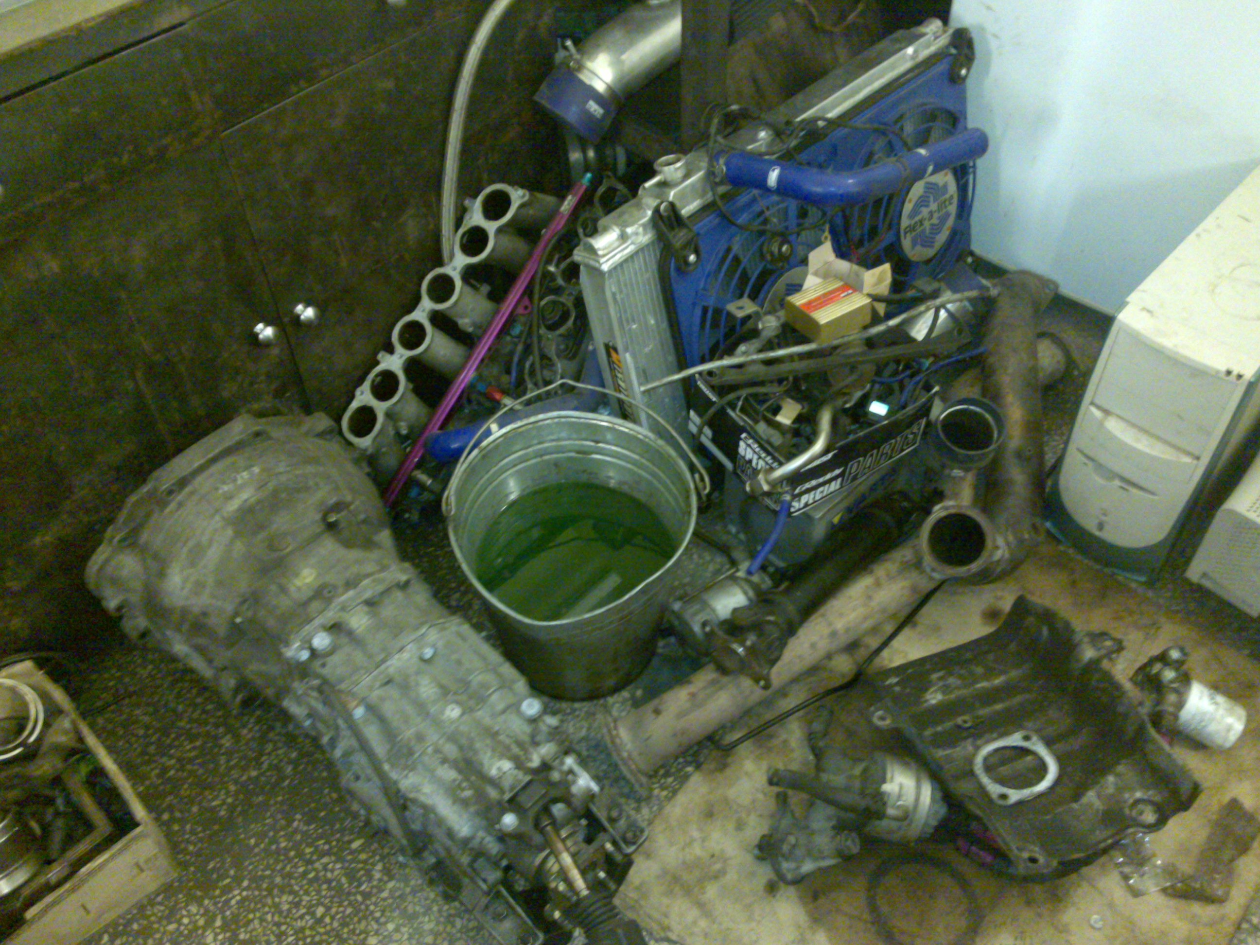

Уже сняли мотор и коробку,этот мотор будет запастной для того чтобы не стоять сезон закуплен б.у блок с головой правда без бугелей....в общем будем делать второй мотор,по коробке закупил все щнстерни,муфты,синхроны все будет менятся останется только старый корпус..

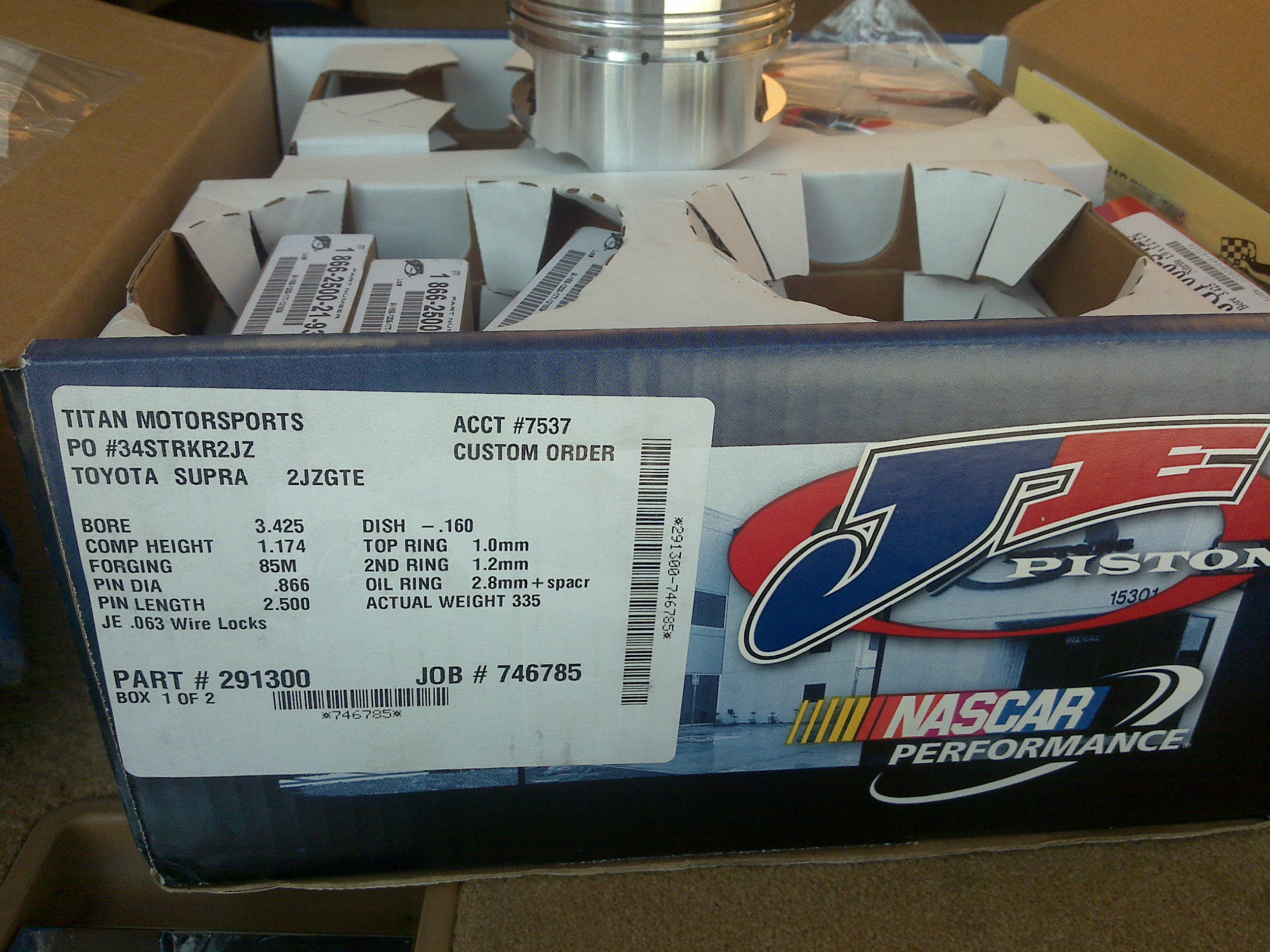

3.4 строкер уже в наличии правда пока без пока без поршней все от титан моторспорт,поршня будут после нового года...вобще в комплекте дополнительно как подарок получил шестерню маслонасоса и вкладыши за что им большое спасибо
[attachment=55
96:27122009162.jpg]

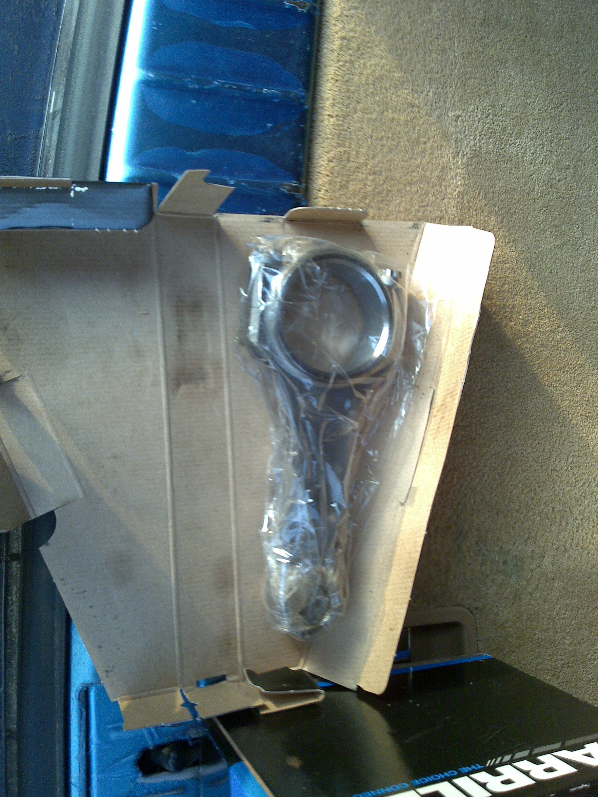

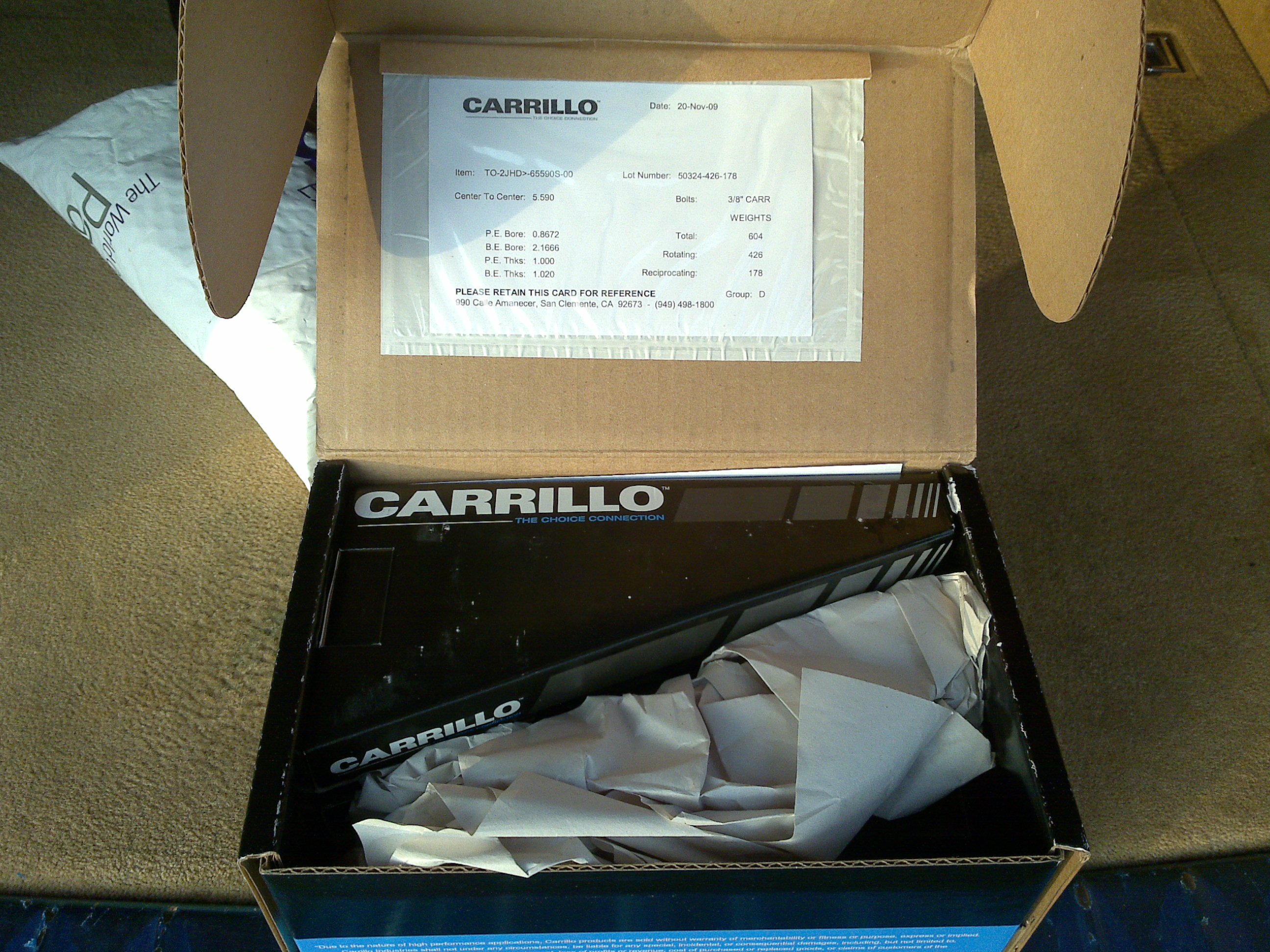

шатуны в комплекте заказа карлио
поршня будут по рекомендации титана со степенью сжатия, 9.0 а понизим прокладкой до 8.6 как они утверждают да и многие другие оптимальной степенью для 98 бензина,больше кило в городе мне не нужно.

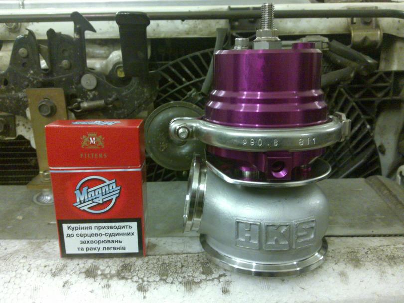

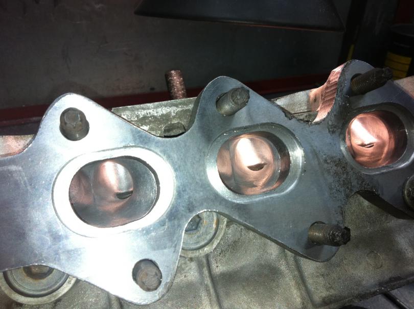

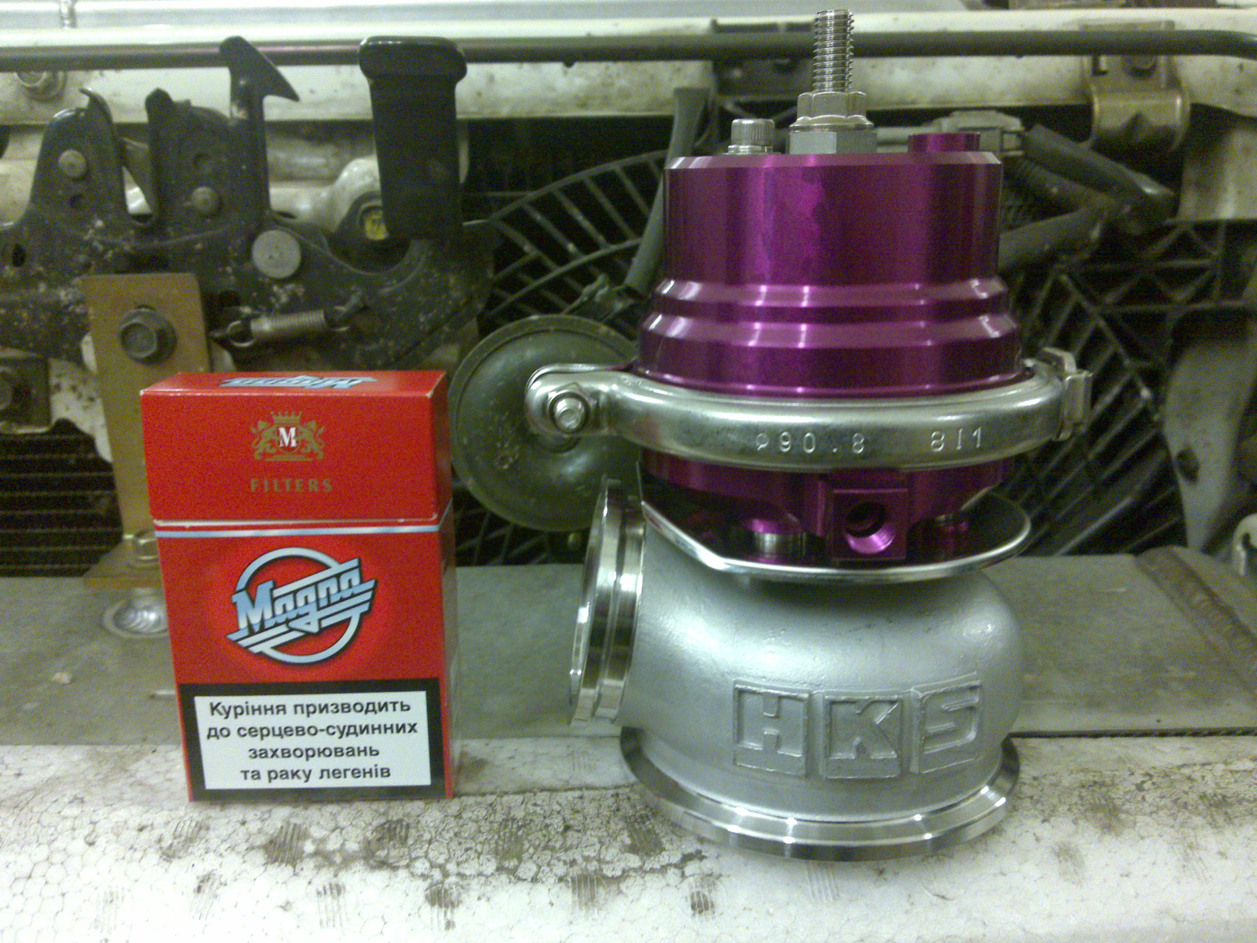

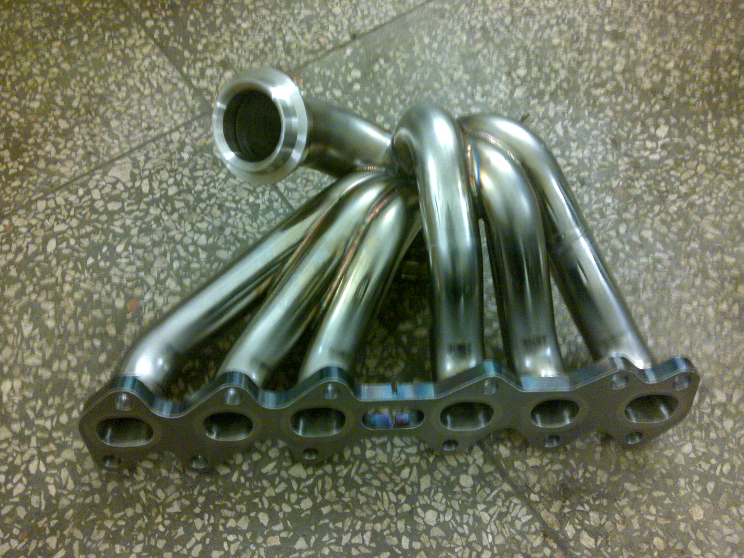

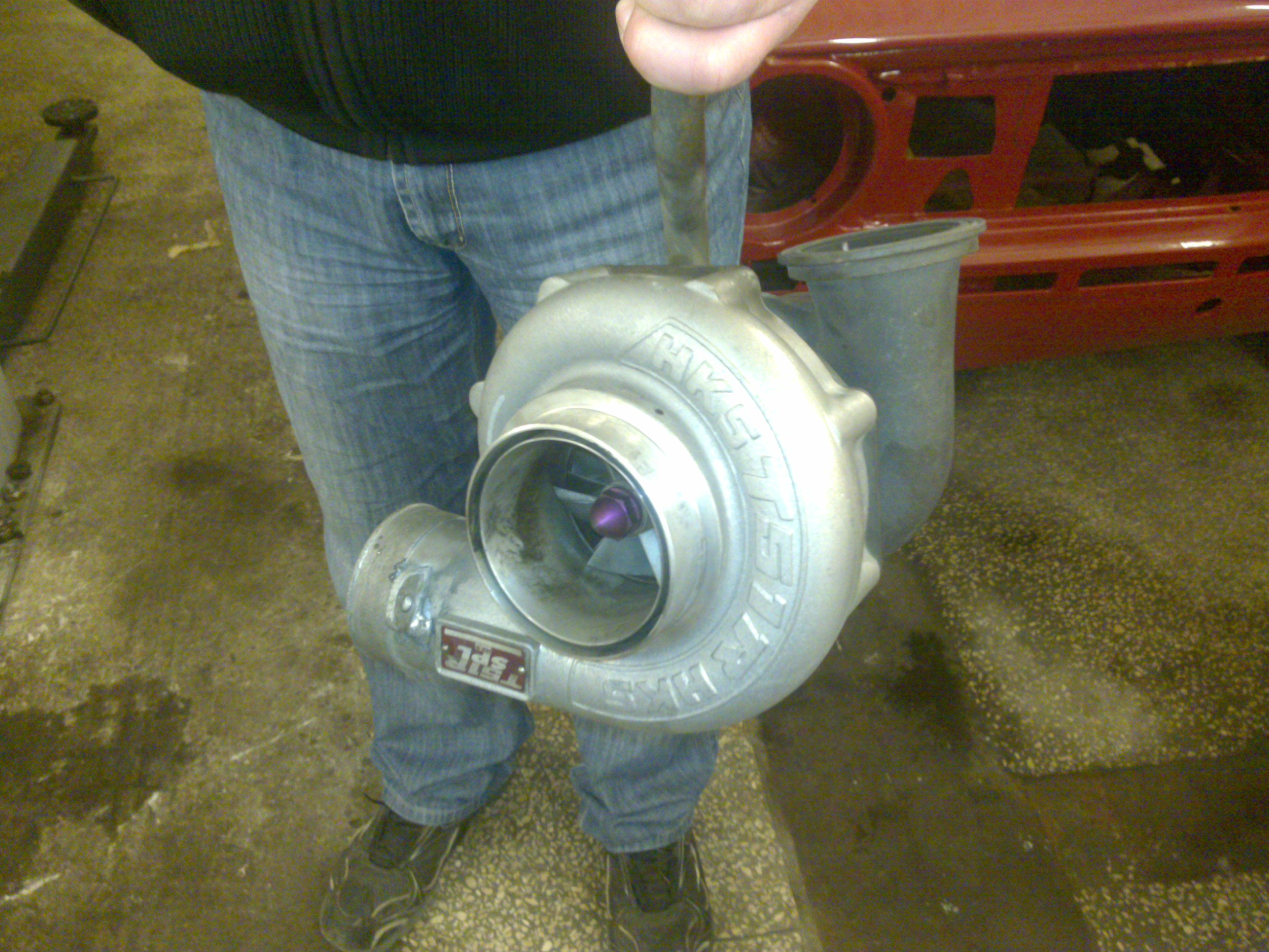

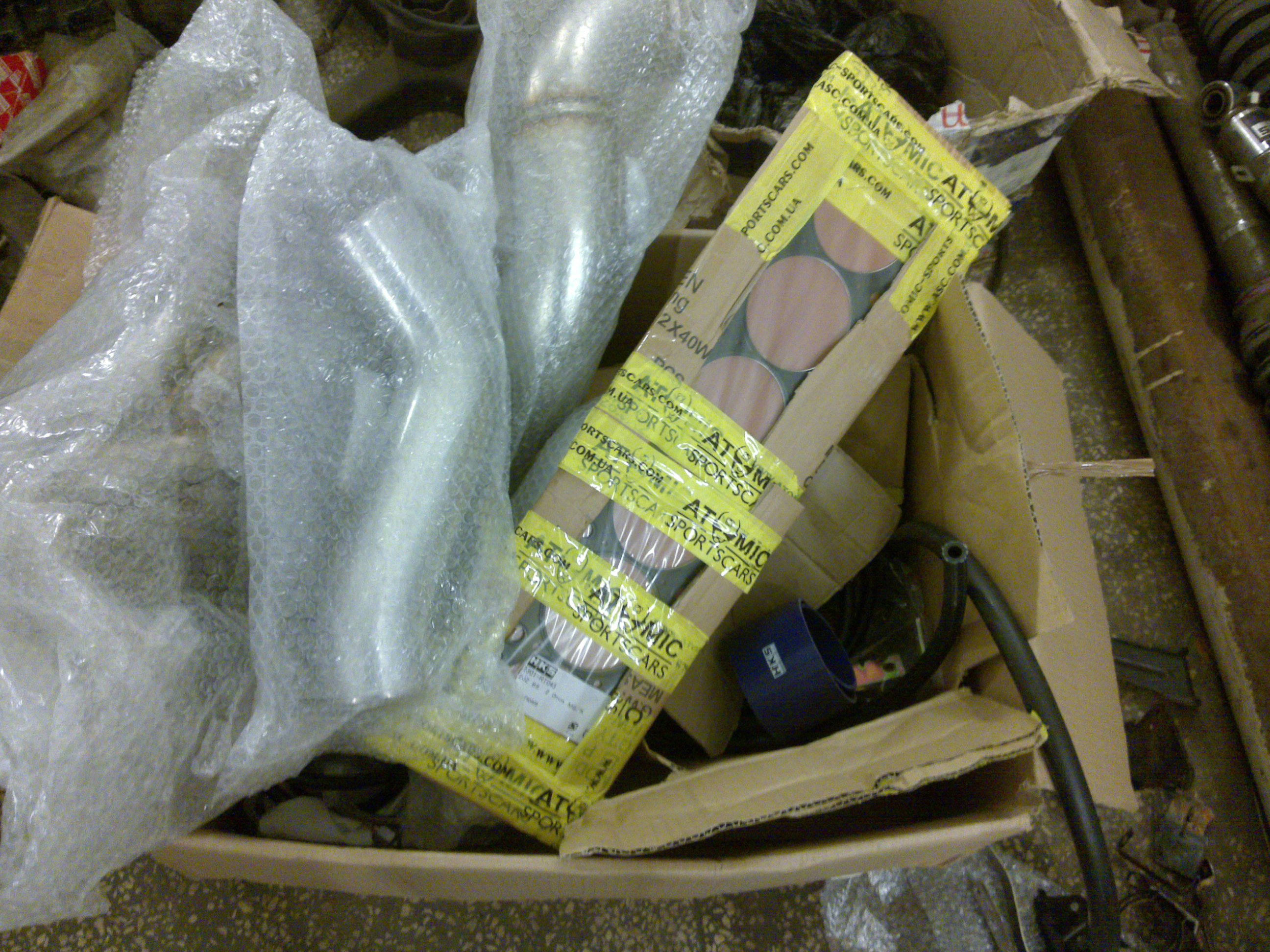

турба на 1100л.с и гейт ХКС 60 мм уже куплены,осталось купить колектор по вбанд флянец и доунпайп,цены на коллектора от 2000 долл с в бандом,можно конечно свой заколхозить через переходник, но нехочется нарушать красоту турбо кита Т04з вобщем пока в раздумиях

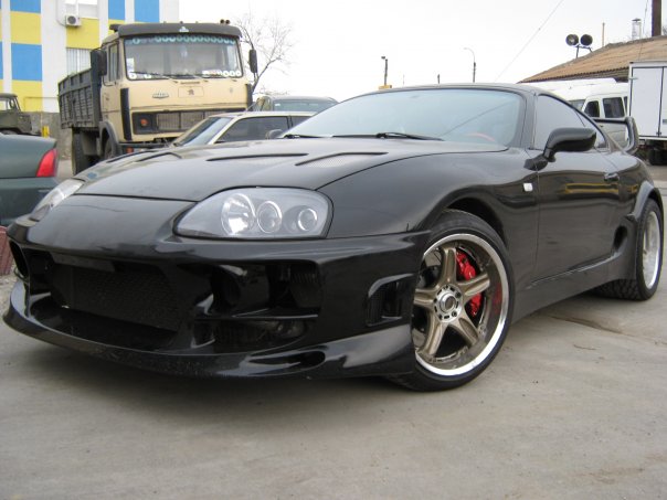

Внешний обвес по кругу топ-секрет ГТ300 спасибо Аудисону,после новогогода надеюсь получить сей девайс.

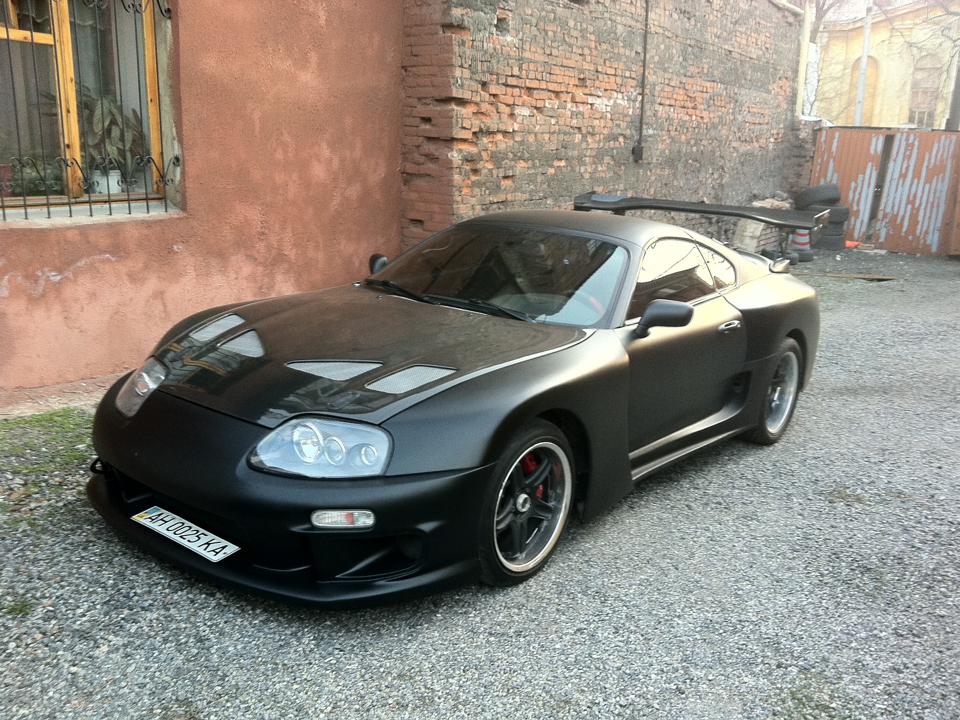

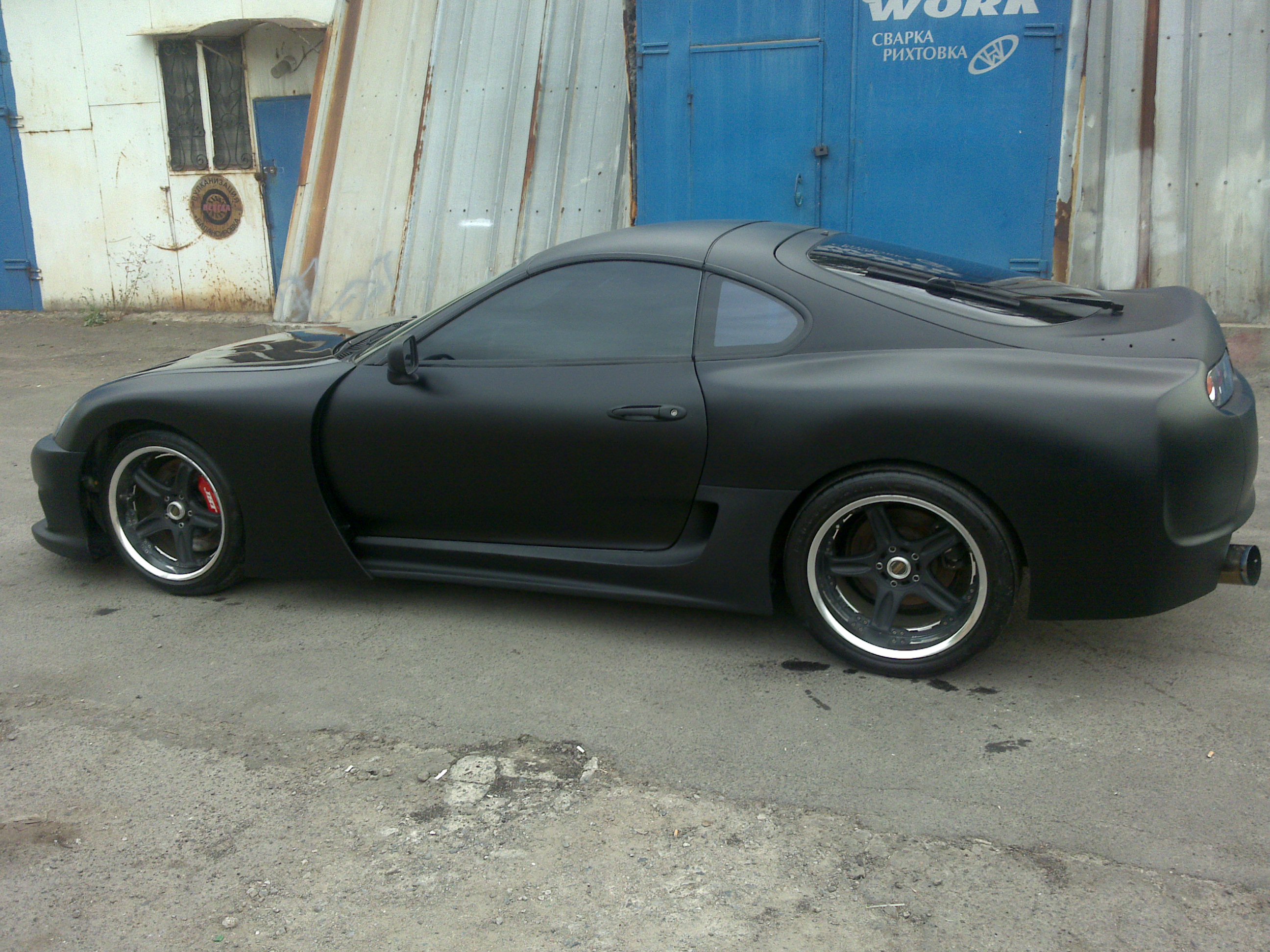

По покраске нехочу заморачиваться так как хочу заклейть пленкой под матовый мокрый карбон вобщем будет НЛО,

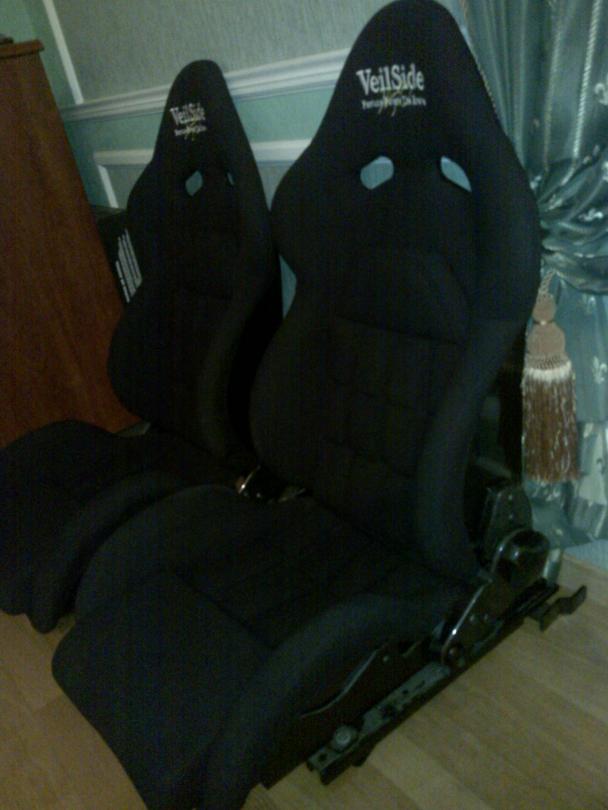

замена сидений на брайд после поездки в японию на тюнинг шоу определимся с моделью, руль ТРД уже стоит спасибо Аудисону за его связи через инжапан.ру,2 дин мультимедия закуплена ждет инсталяции, новая торпеда ждет перешивки под черную кожу с красной строчкой аля ферари....стойки и потолок алькантара..

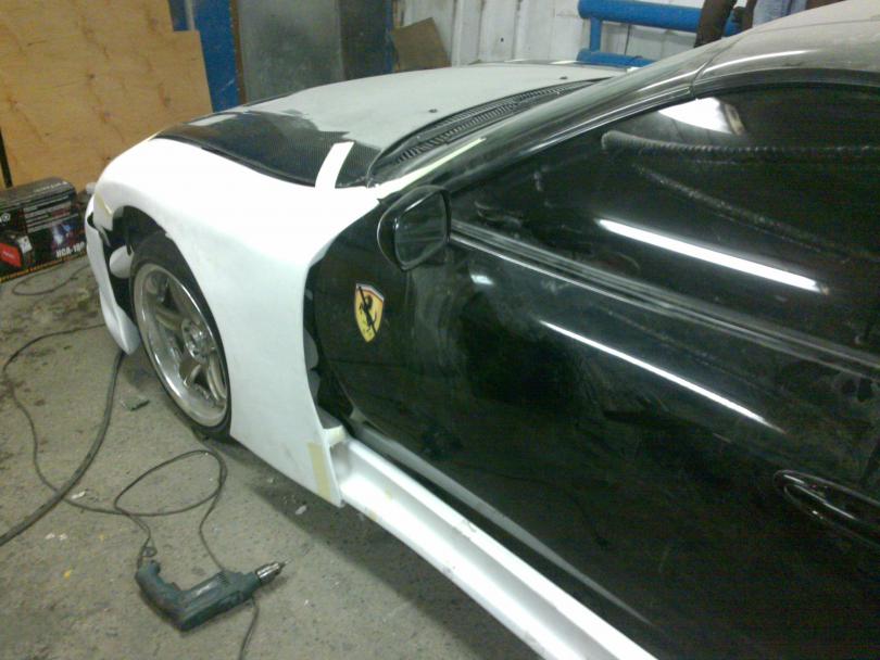

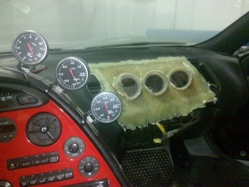

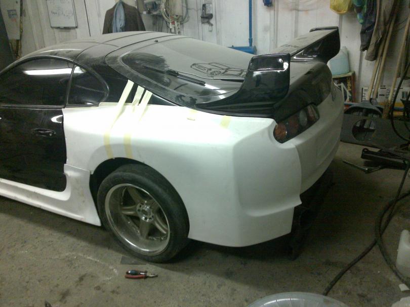

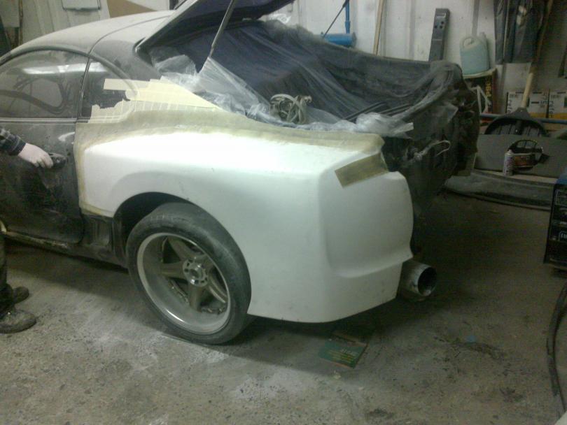

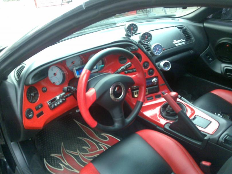

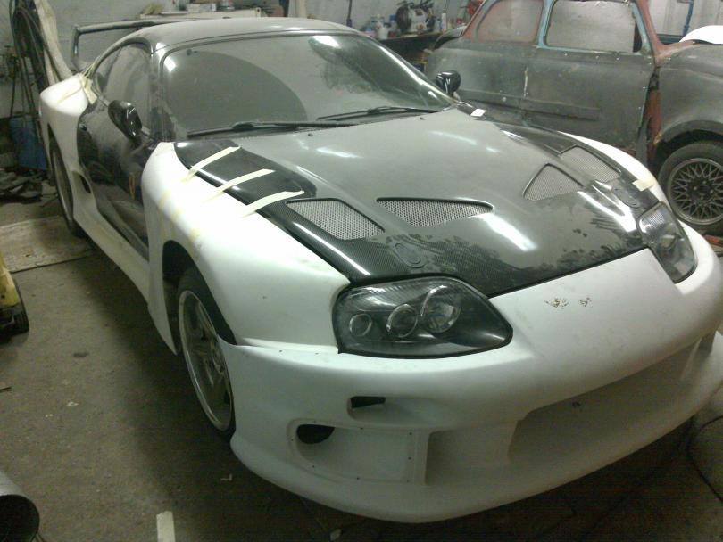

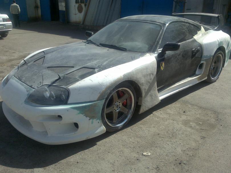

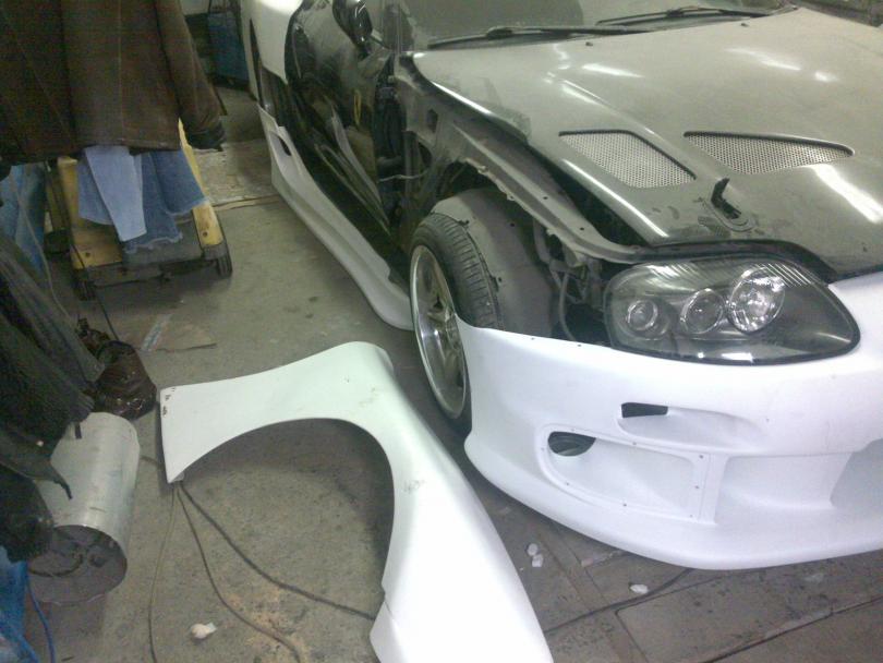

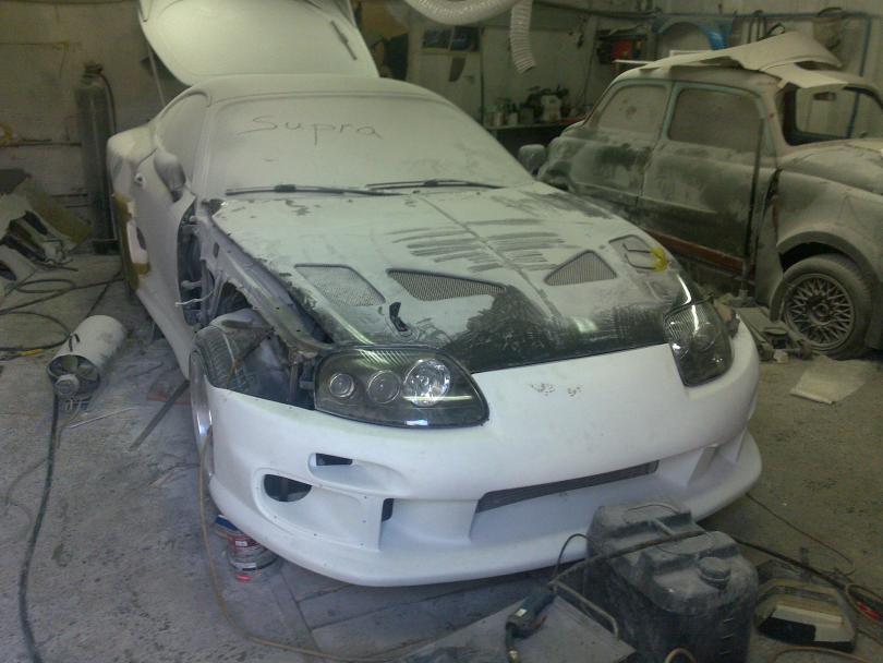

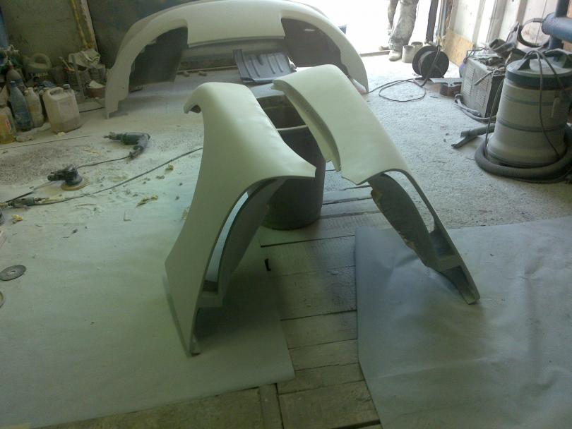

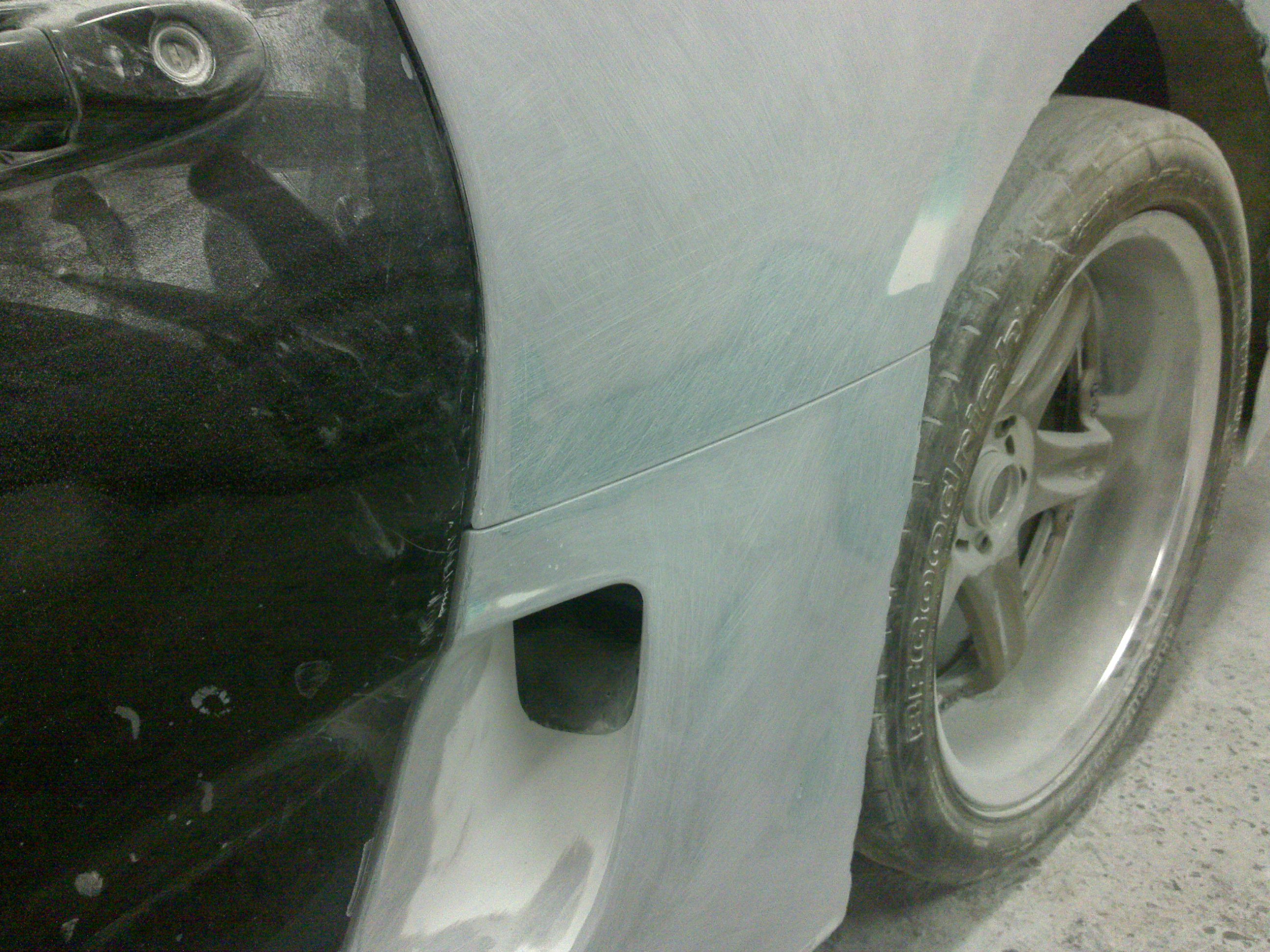

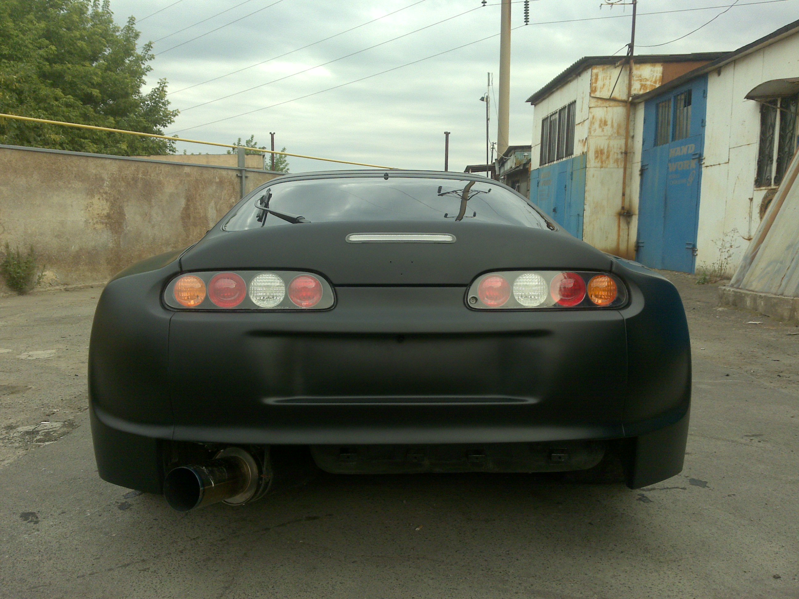

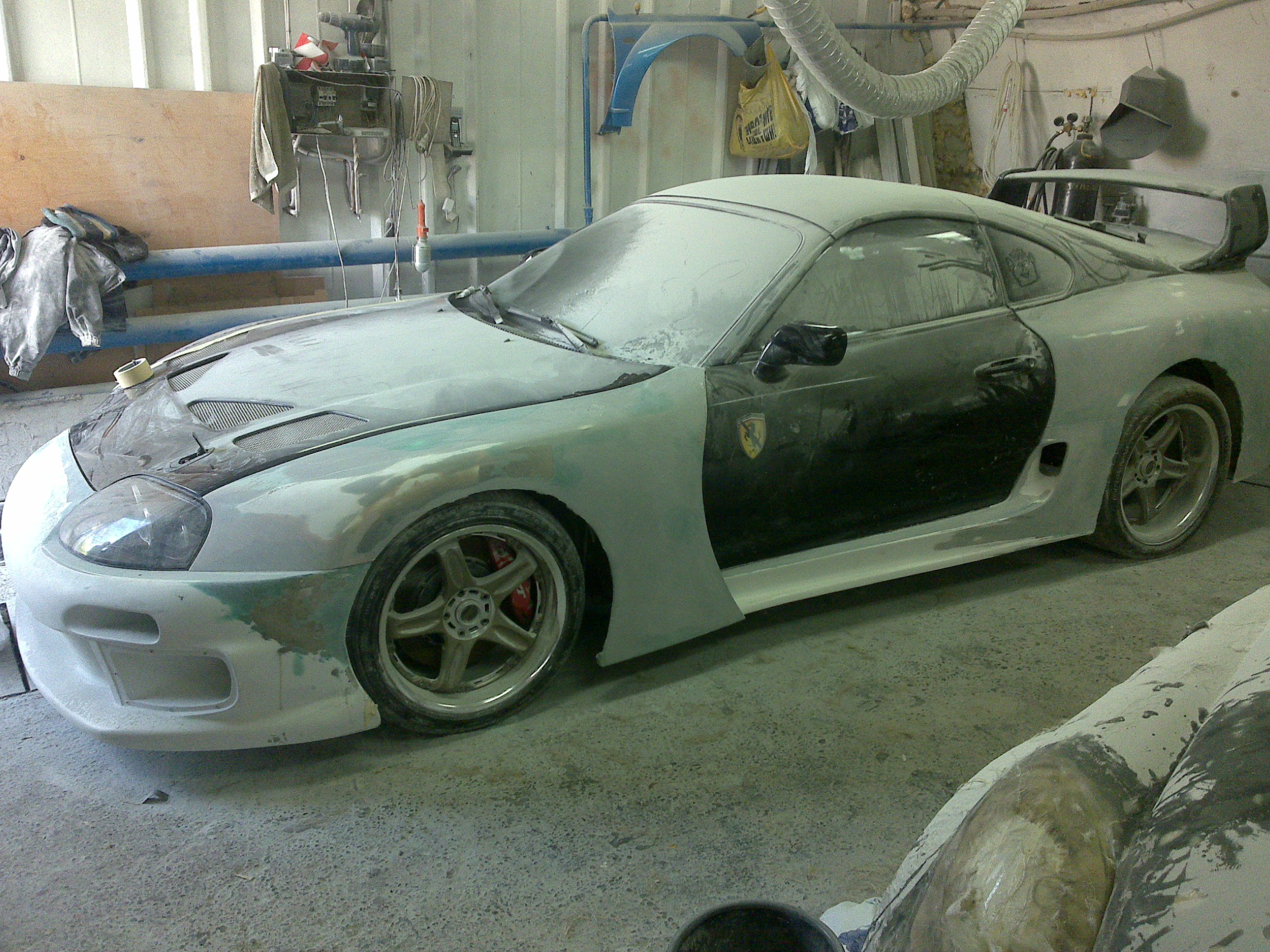

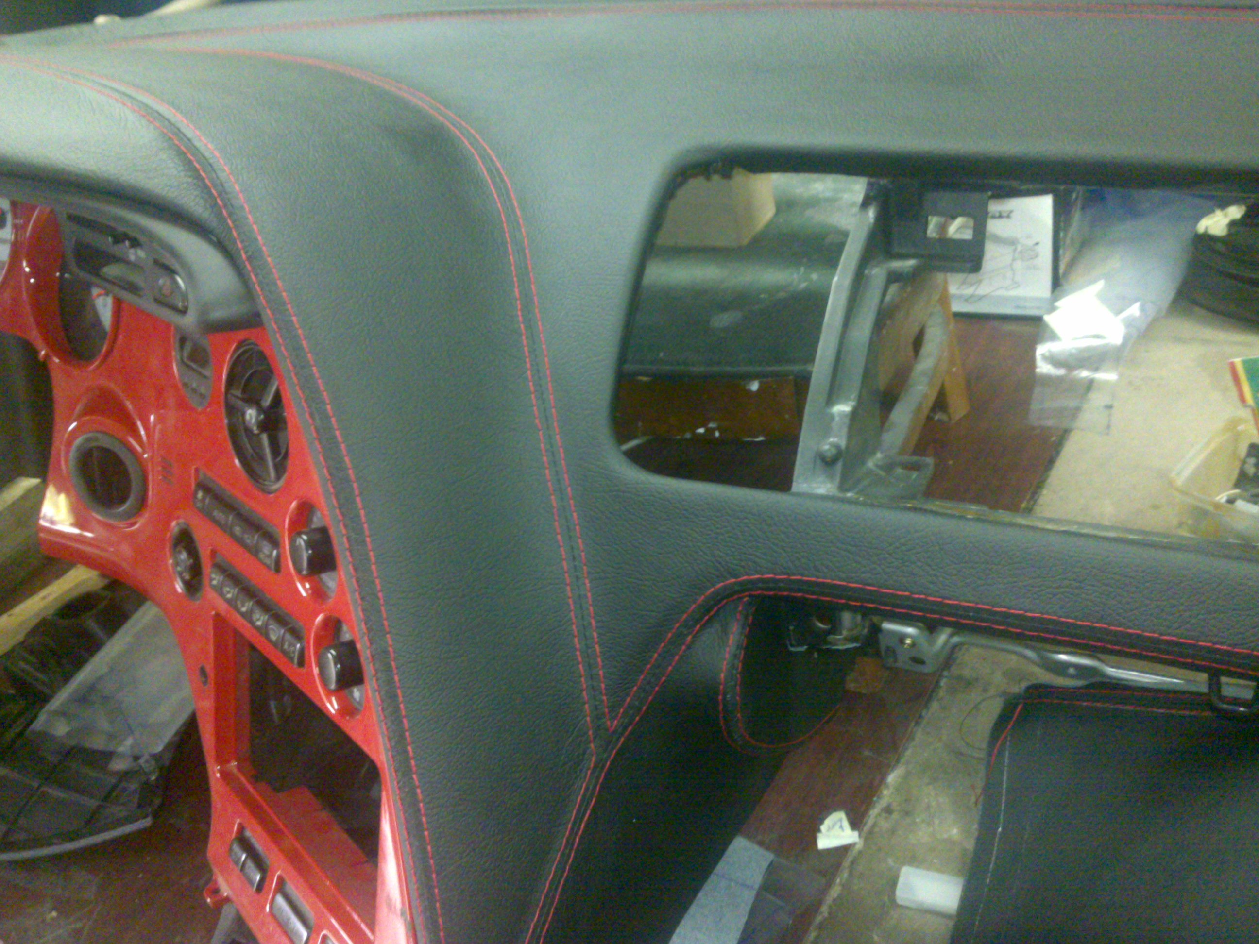

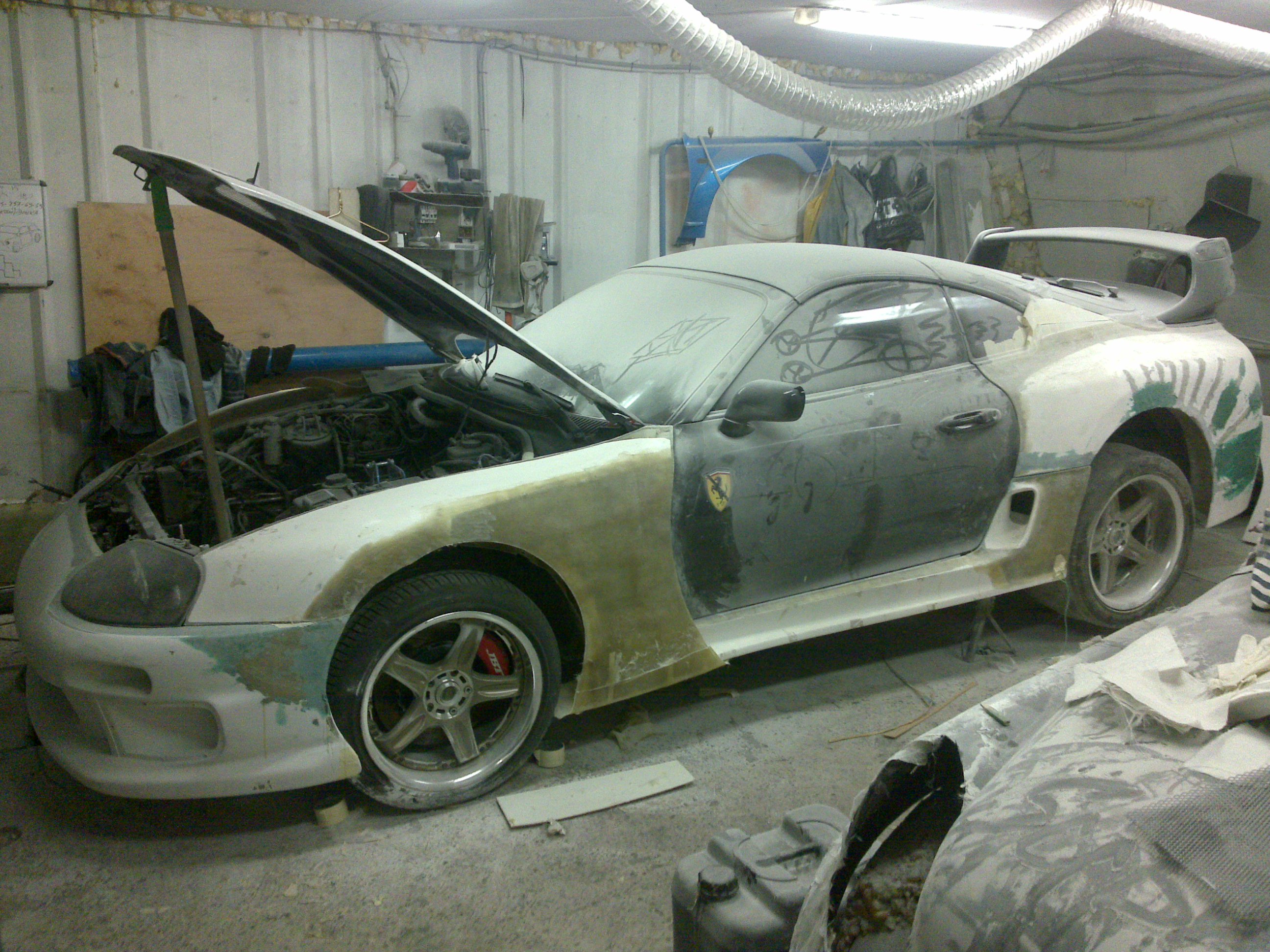

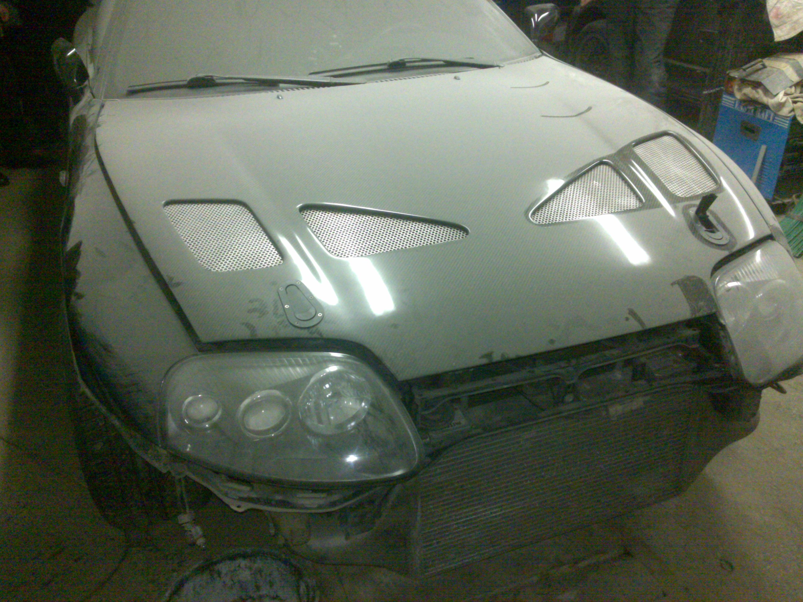

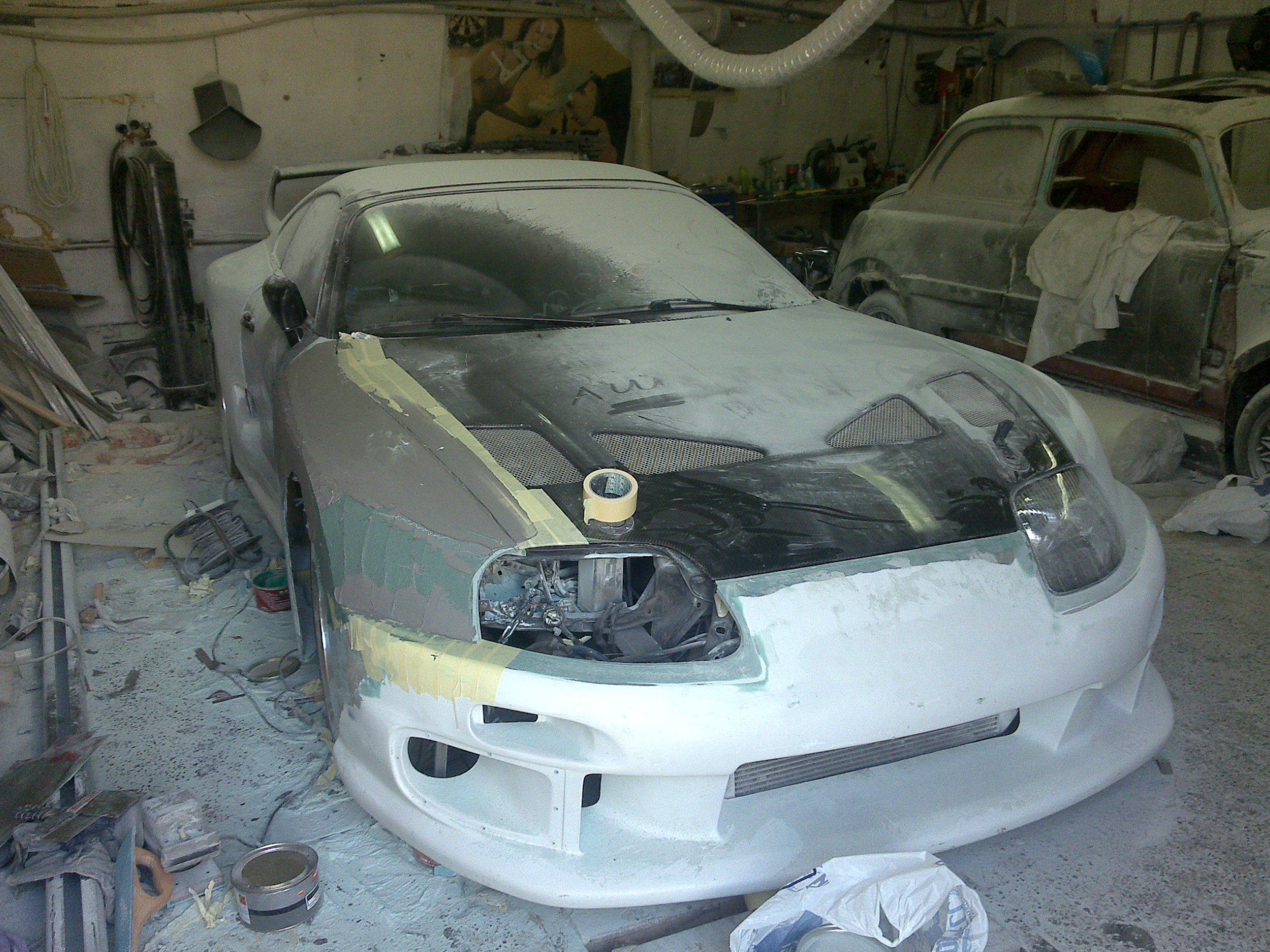

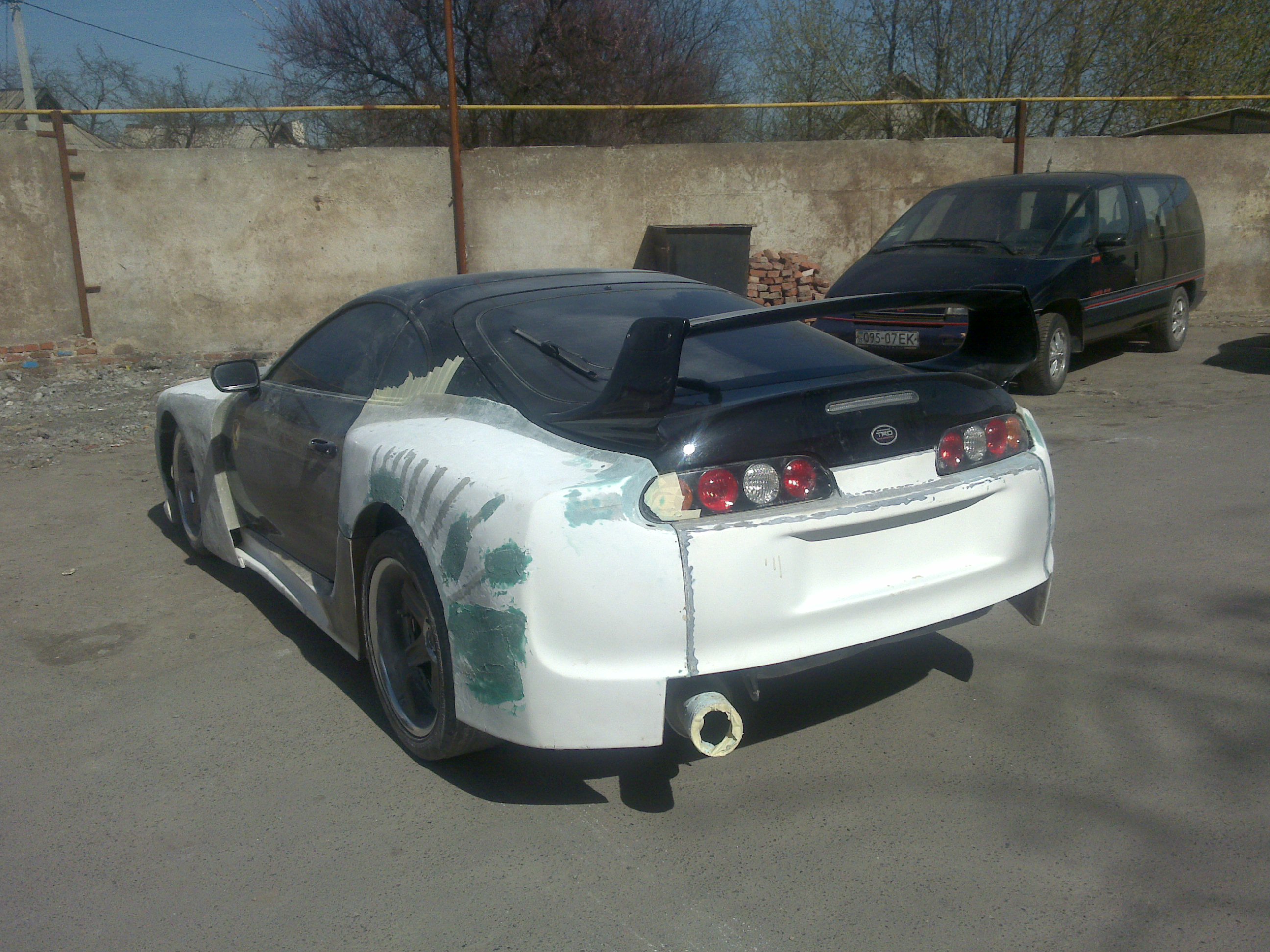

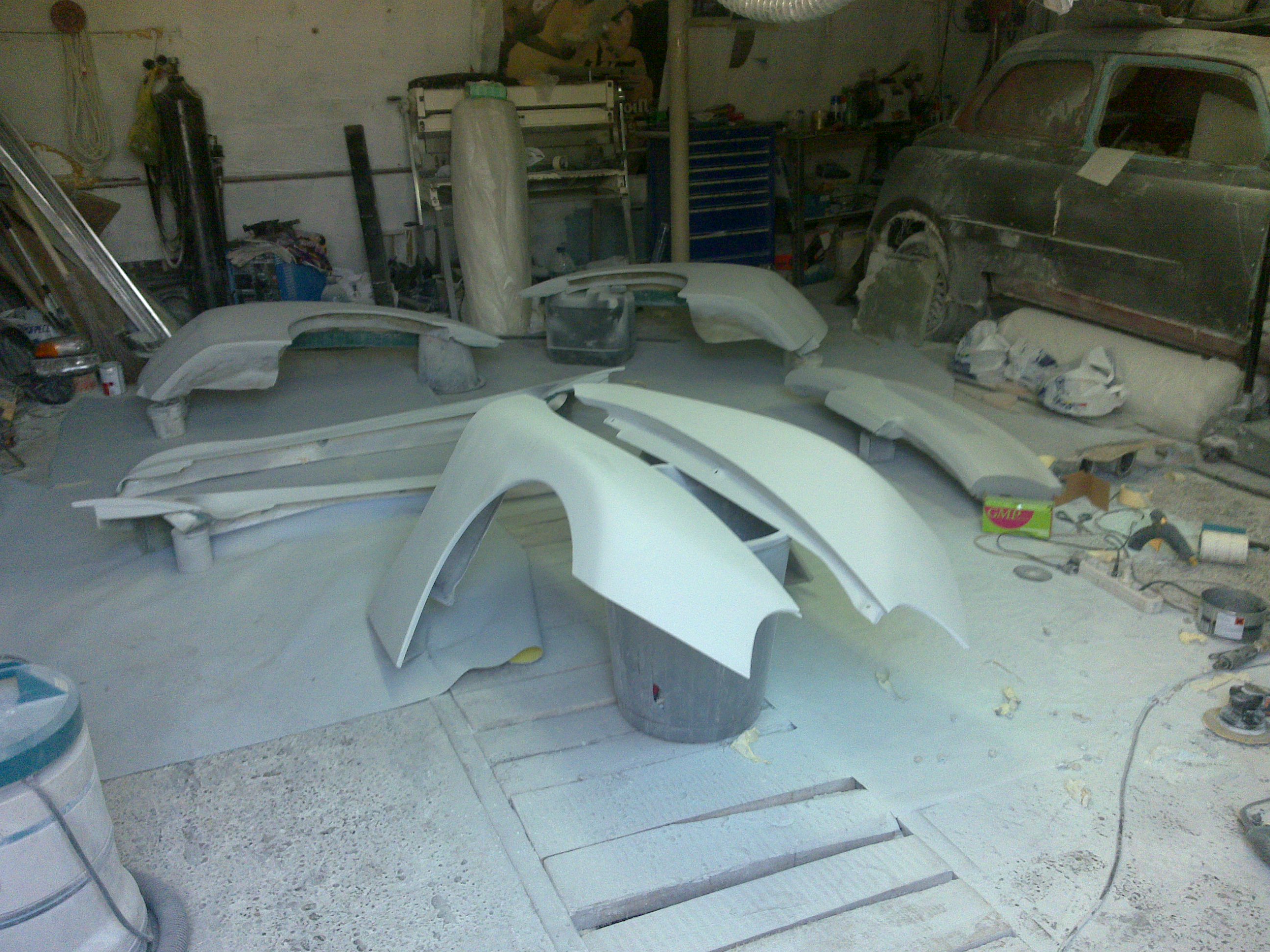

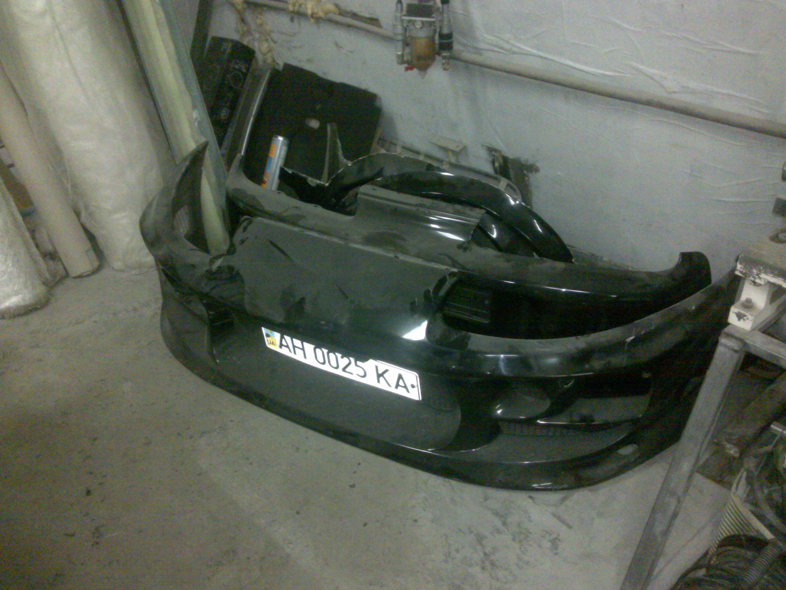

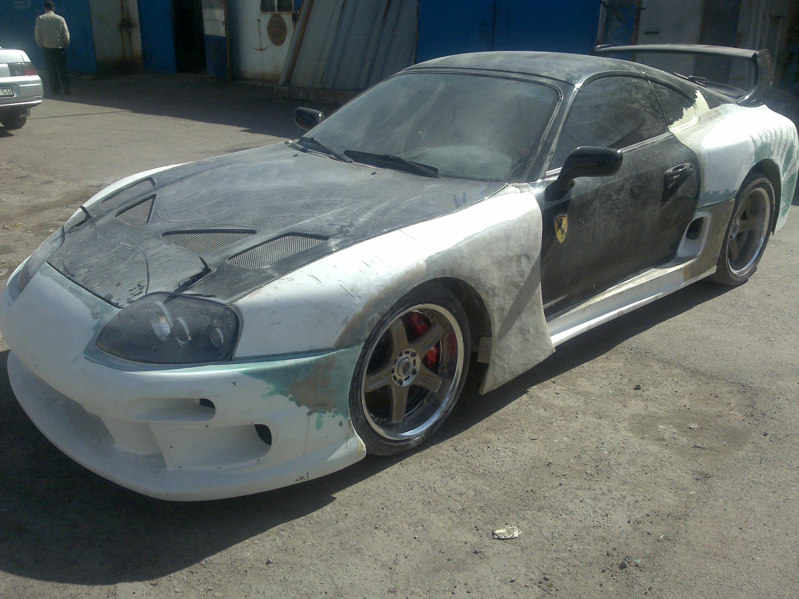

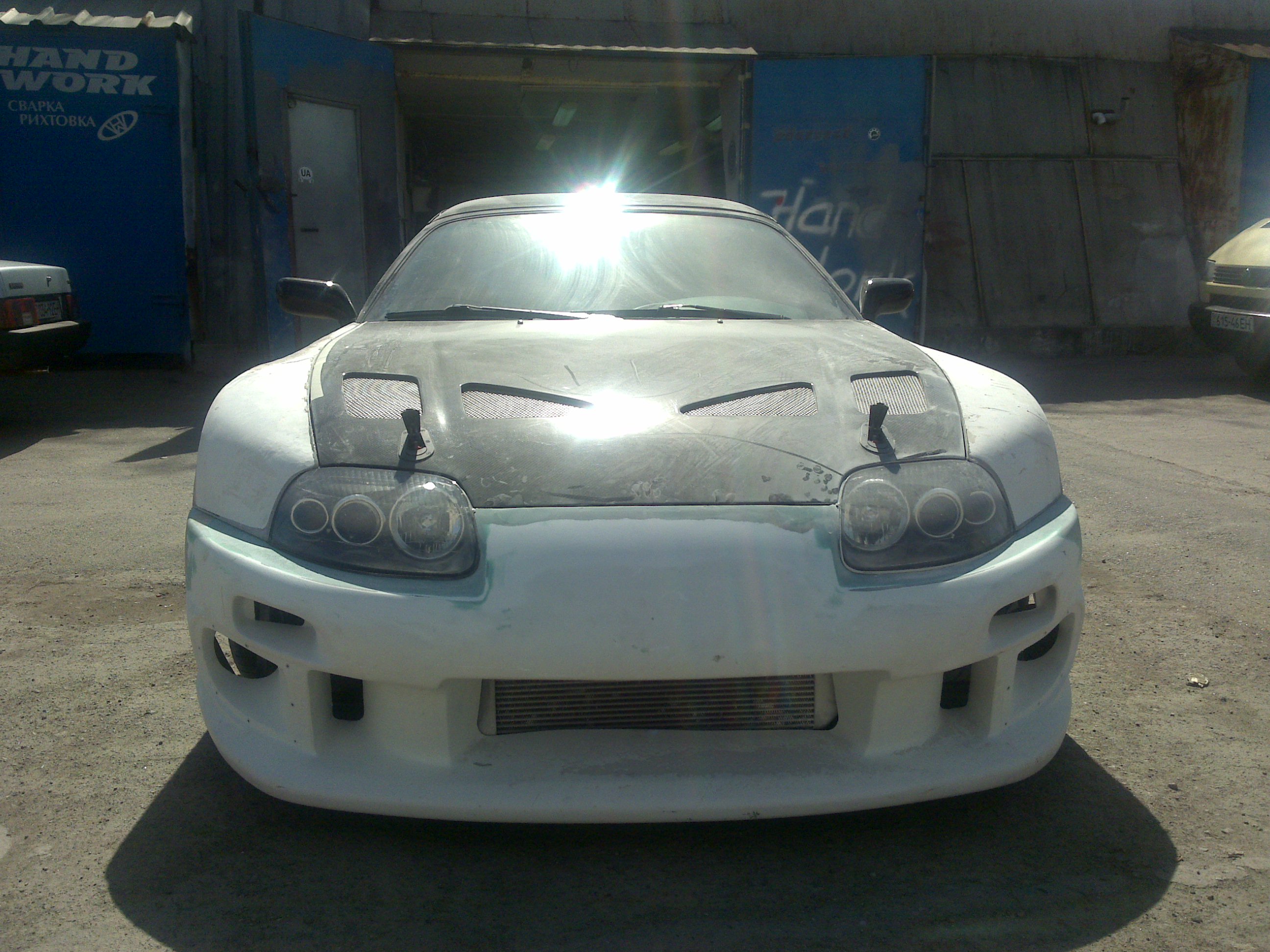

Пришел обвес pleasantry.gif ,ГТ300 реплика топ секрет,в общем что сказать,качество 3- скорее всего это третья его копия его надо пилять подгонять и усиливать пердние крылья так как они очень тонкие и гибкие нет ни какой жосткости,как говорят после сборки обработать напильником pardon.gif .
По срокам говорят 2 месяца работы в общем время пока есть pleasantry.gif процесс превращения начат yahoo.gif

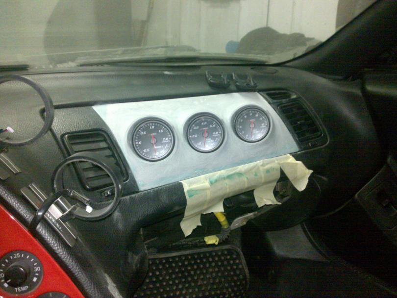

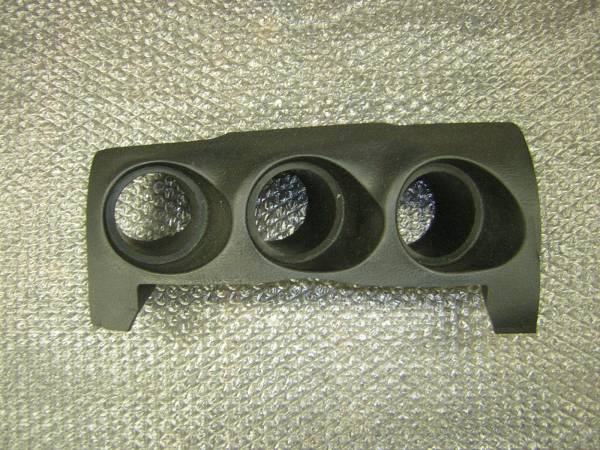

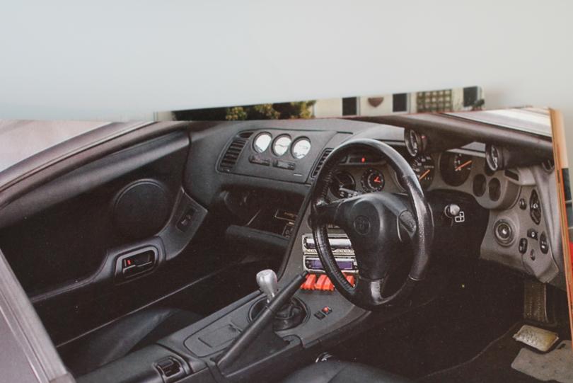

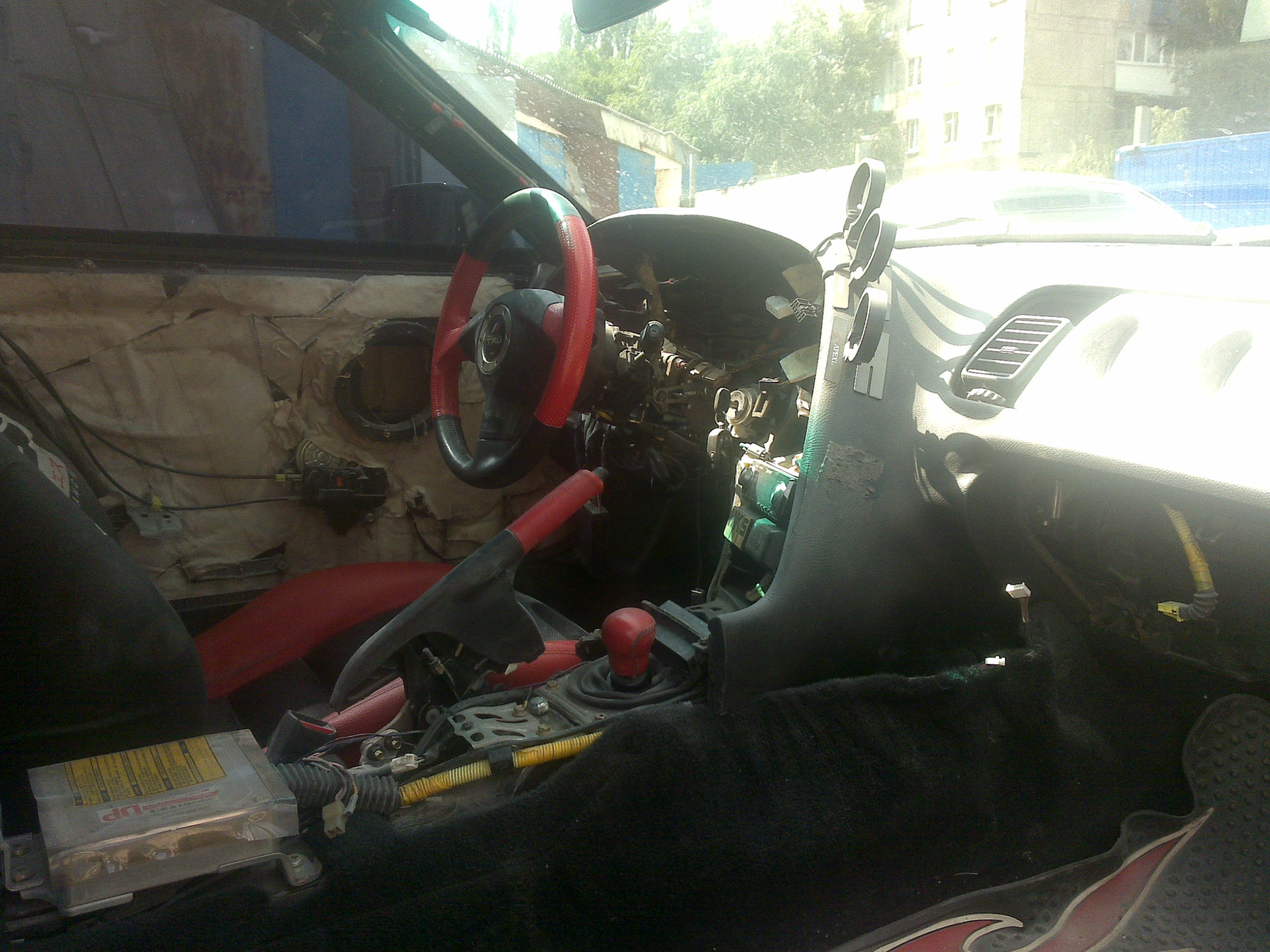

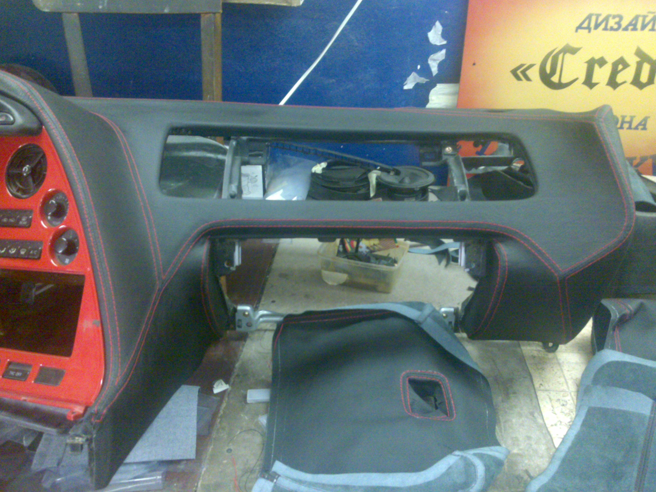

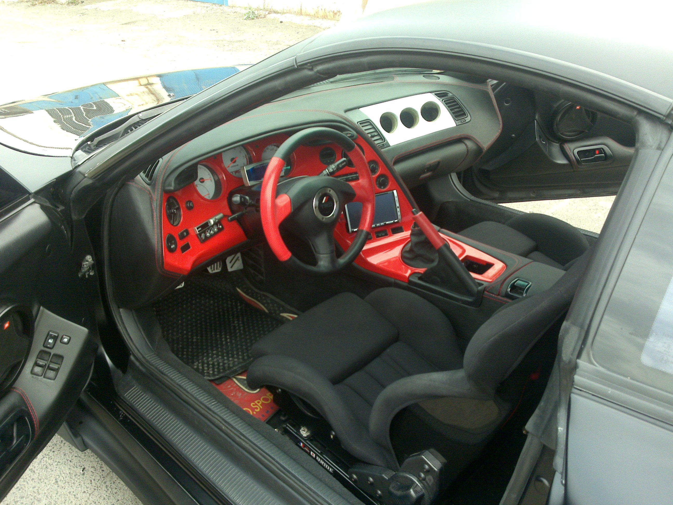

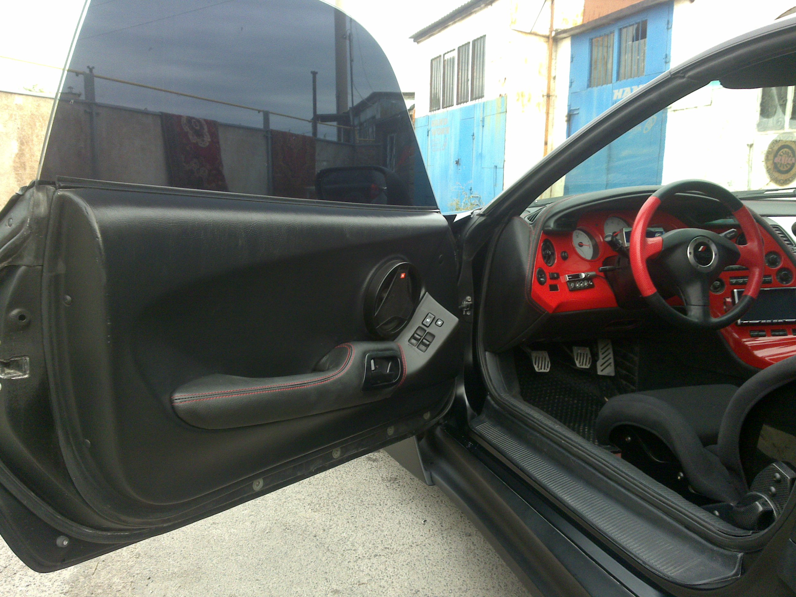

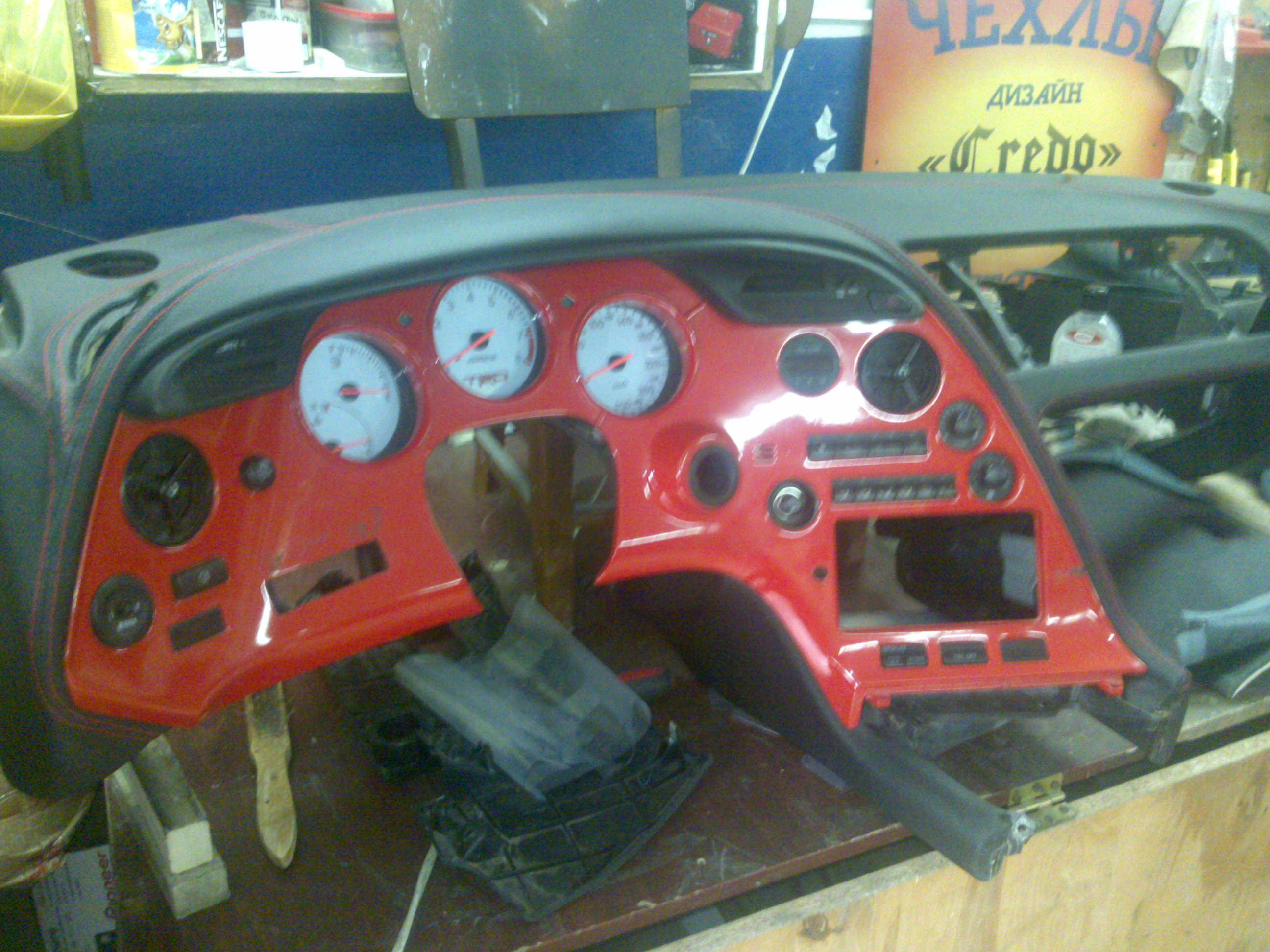

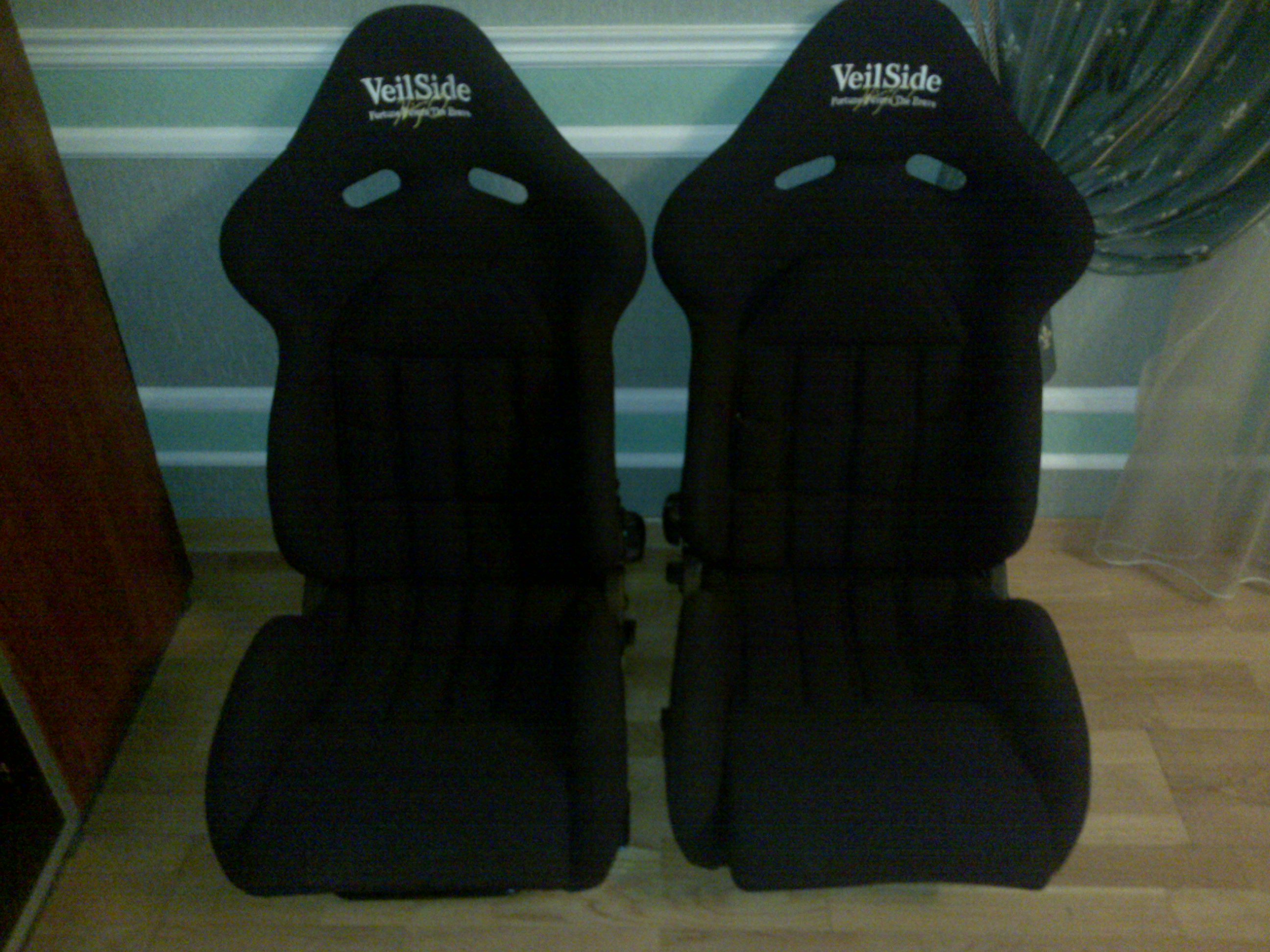

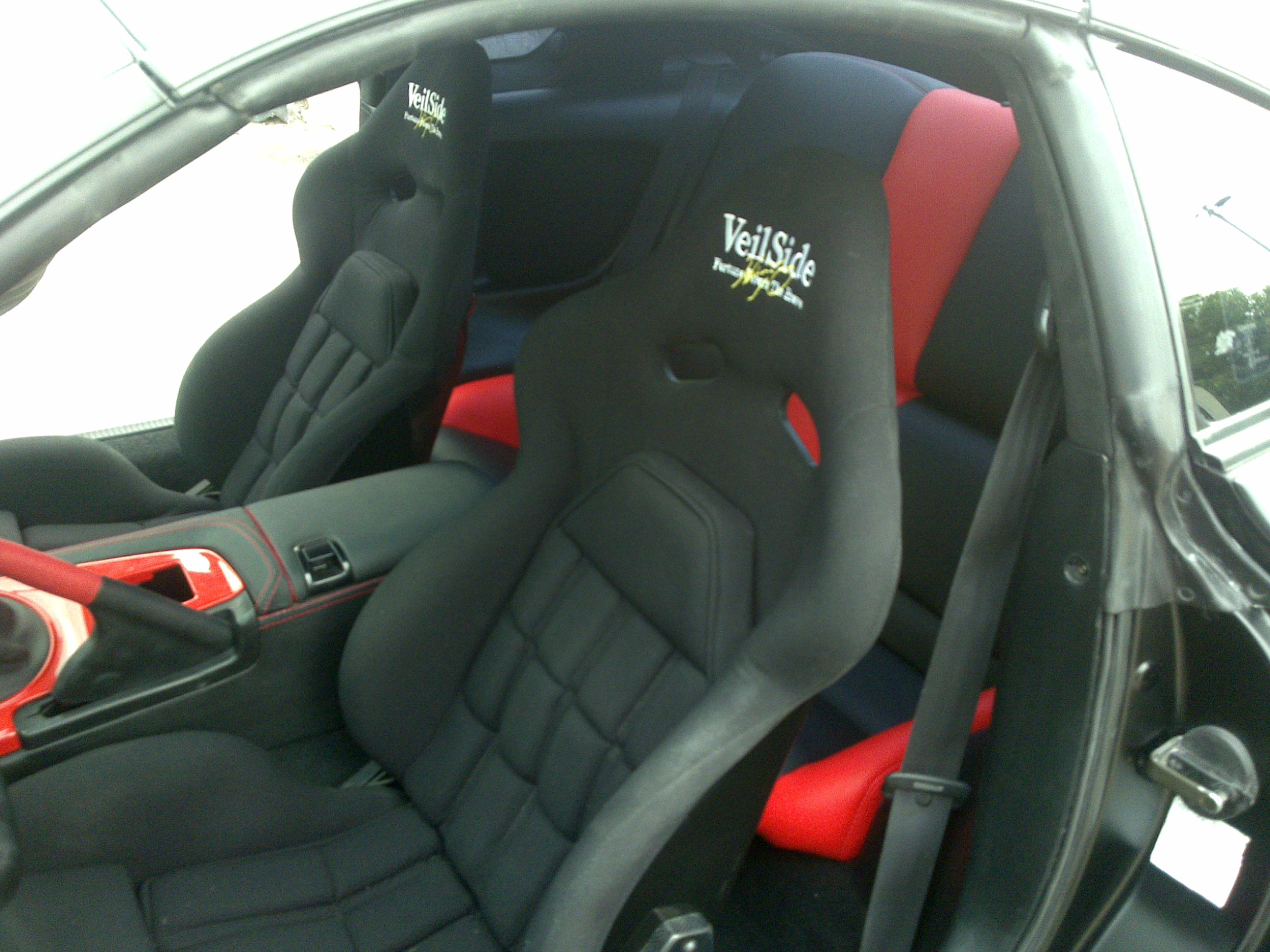

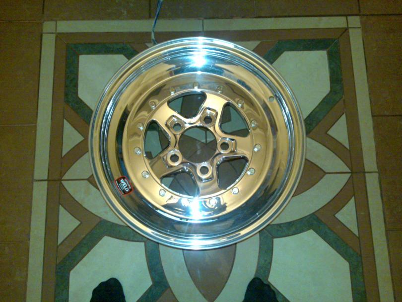

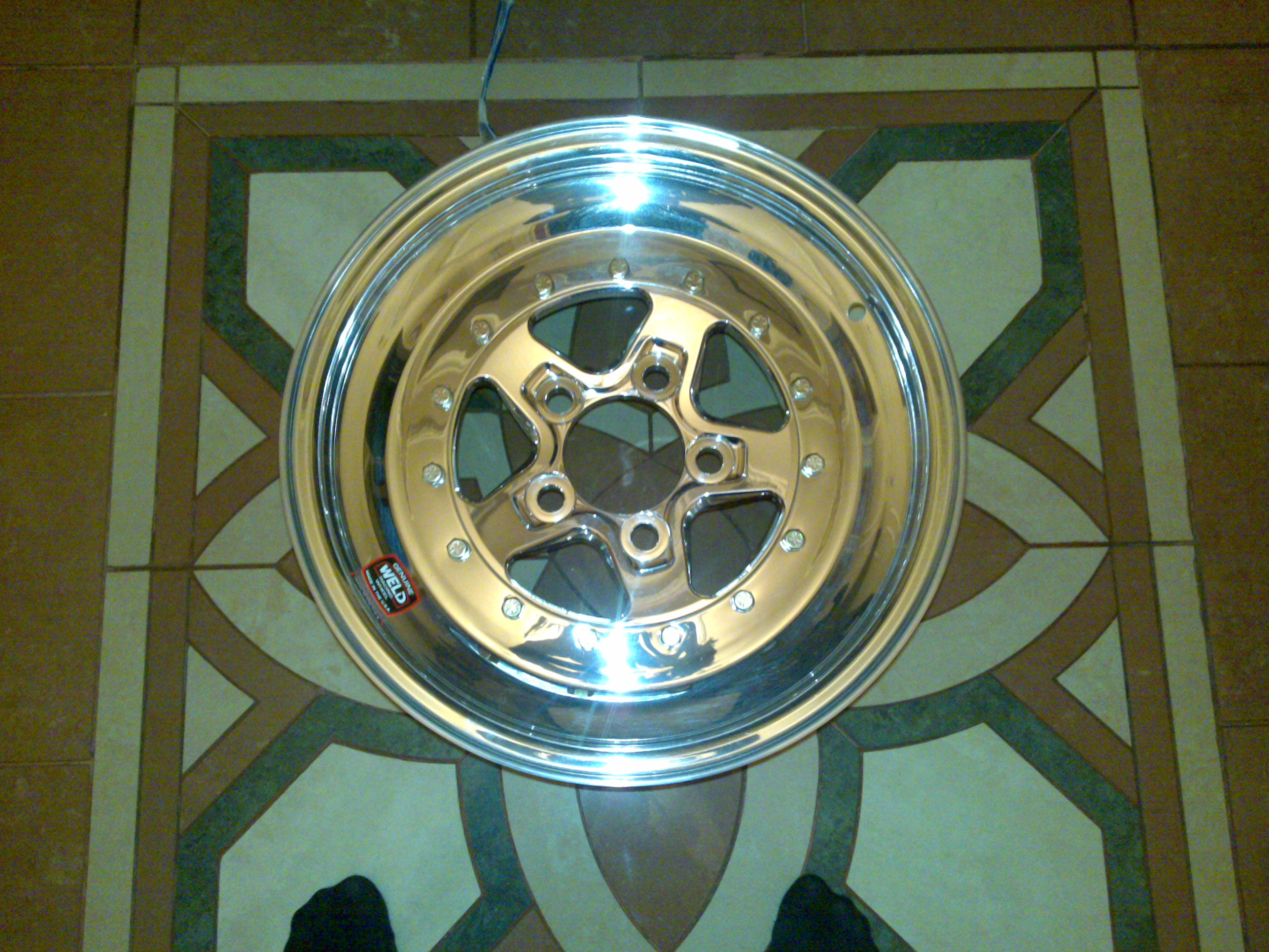

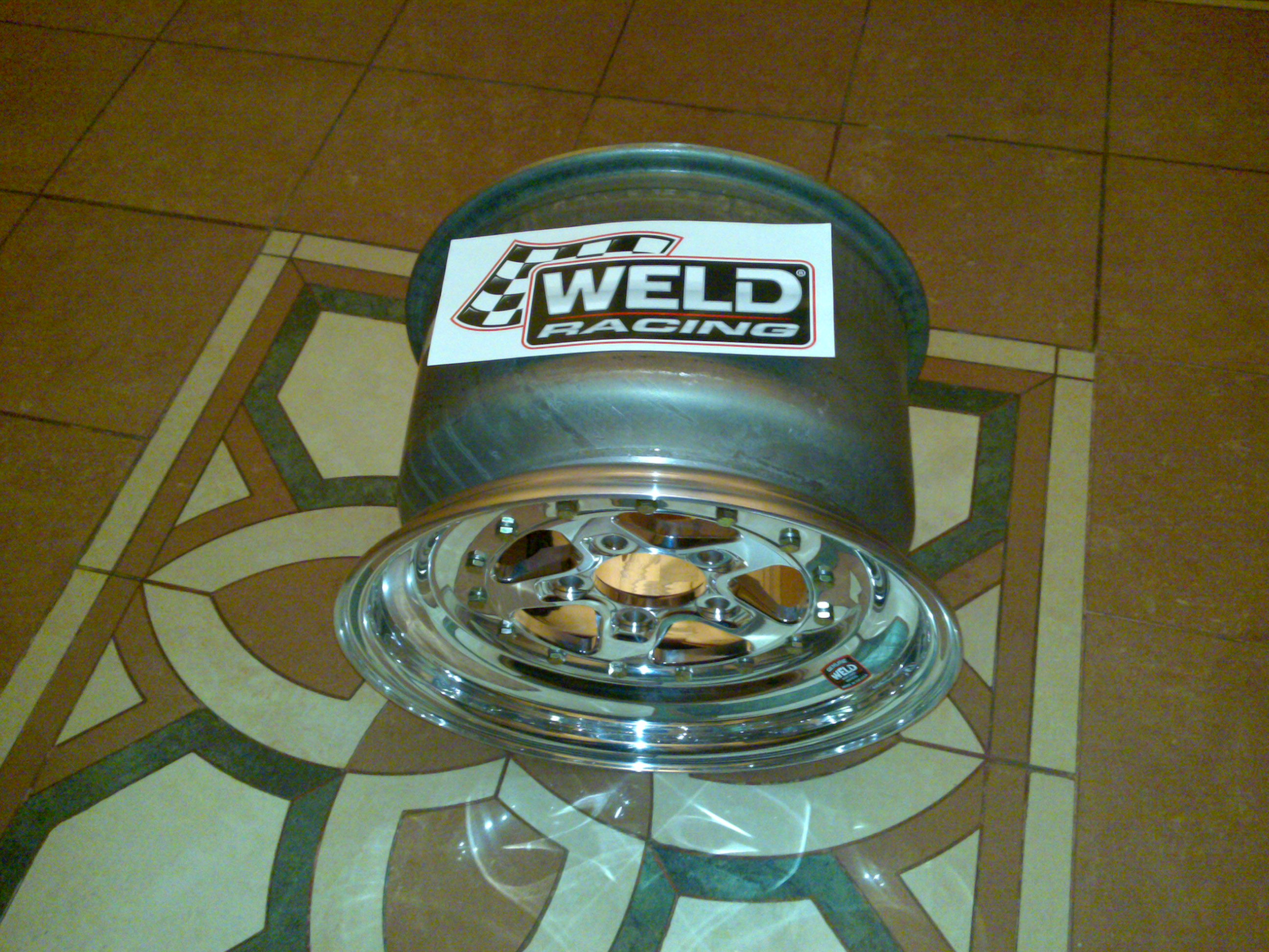

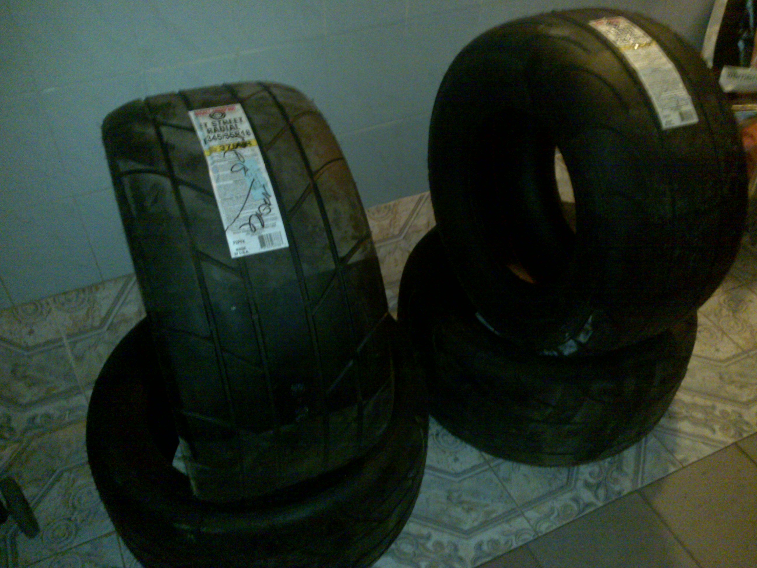

- - Supra donetsk   пришли диски для дрега ширина 10j на р15 теперь мо...   8.1.2010, 22:31
- - ximik   чет дольше они до тебя шли, я уже 3 или 4 числа вс...   8.1.2010, 22:37

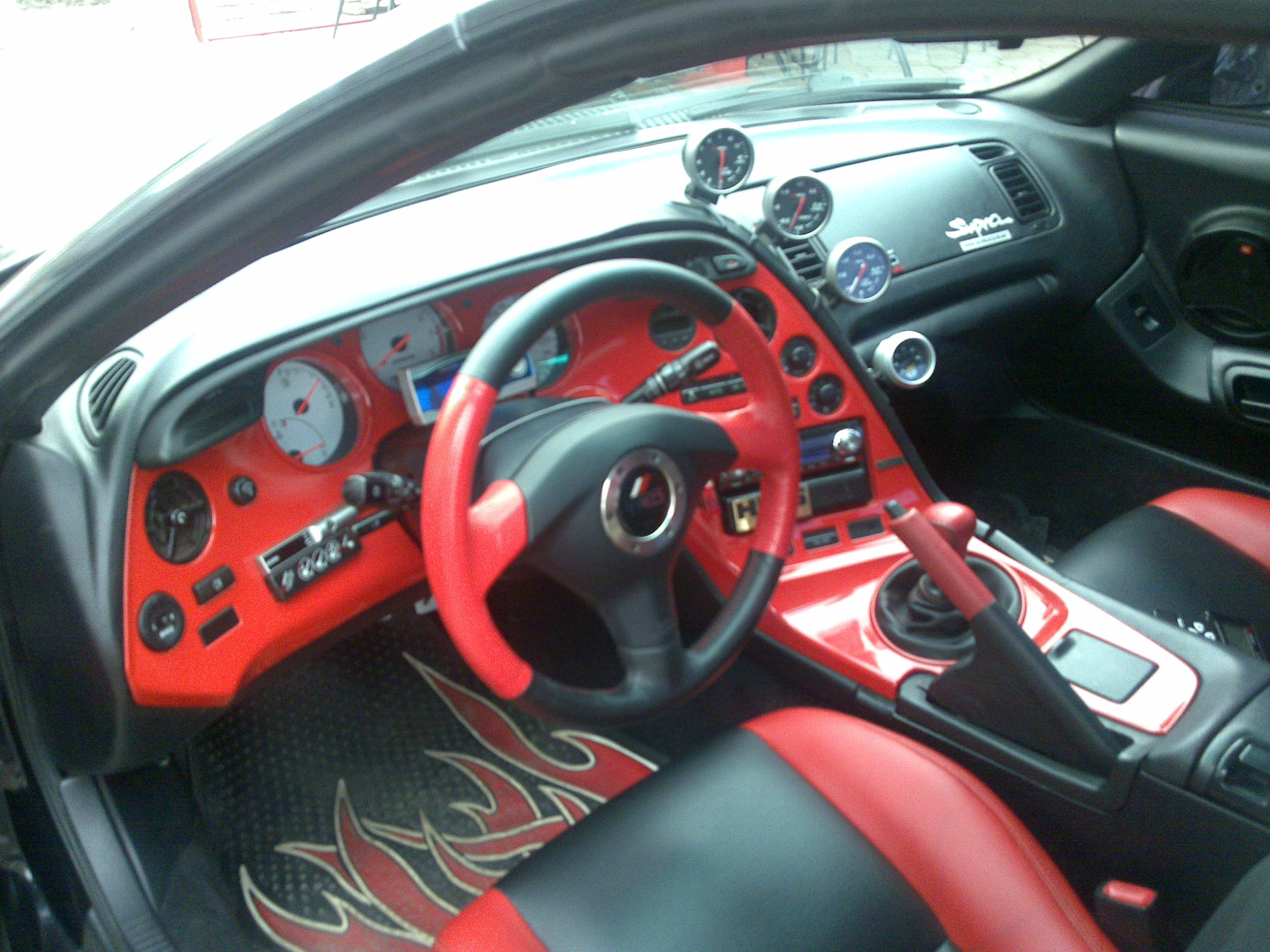

- - Indexx_NEW   подскажи что за приборы у тебя, беленикие какие-то   9.1.2010, 10:30
- - Supra donetsk   Беленькие приборы,мне их делали сами в стоке они б...   21.1.2010, 11:13

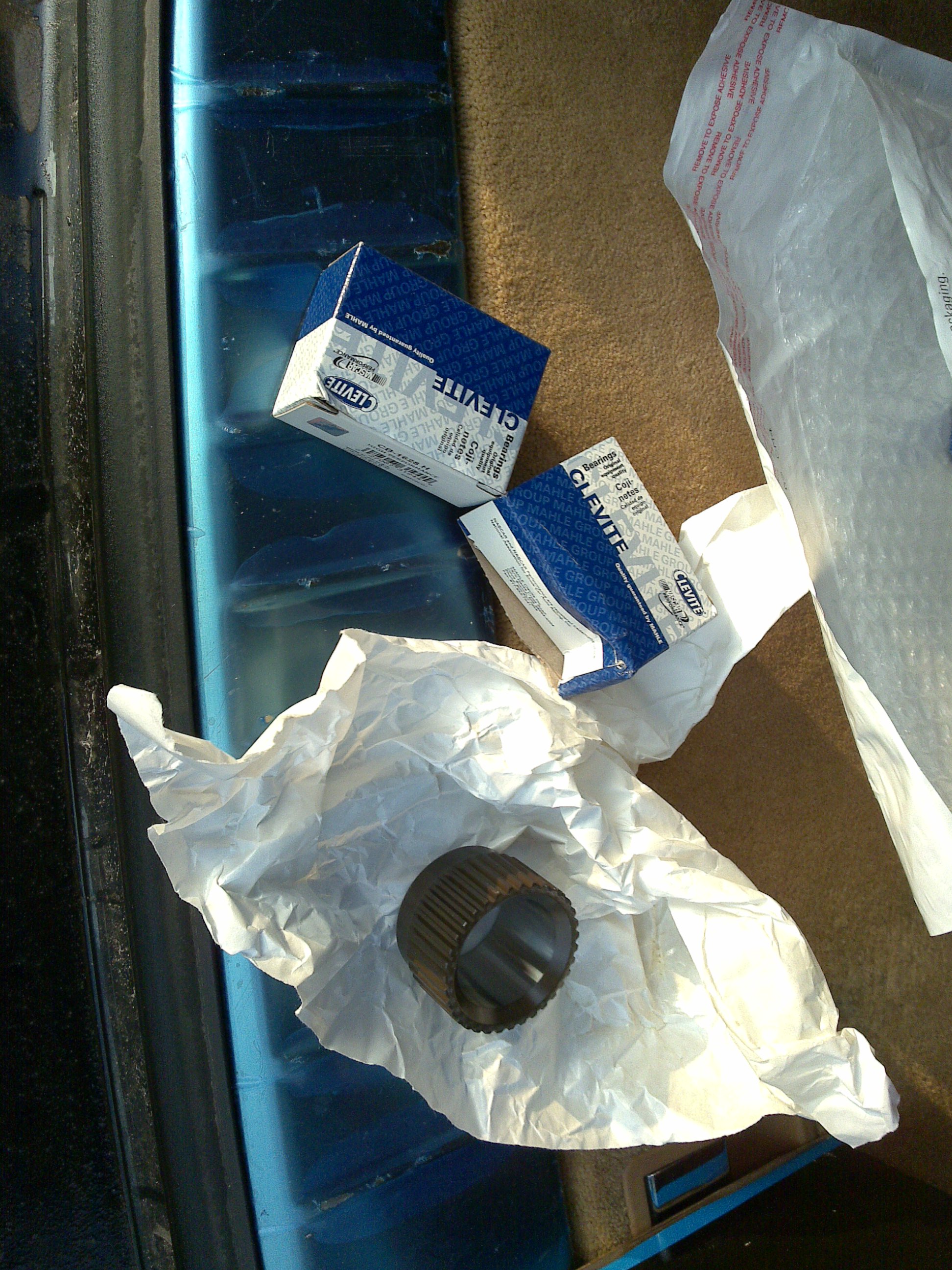

- - Supra donetsk   Пришли поршня, кольца,пальцы, отдал блок на расточ...   26.1.2010, 9:38

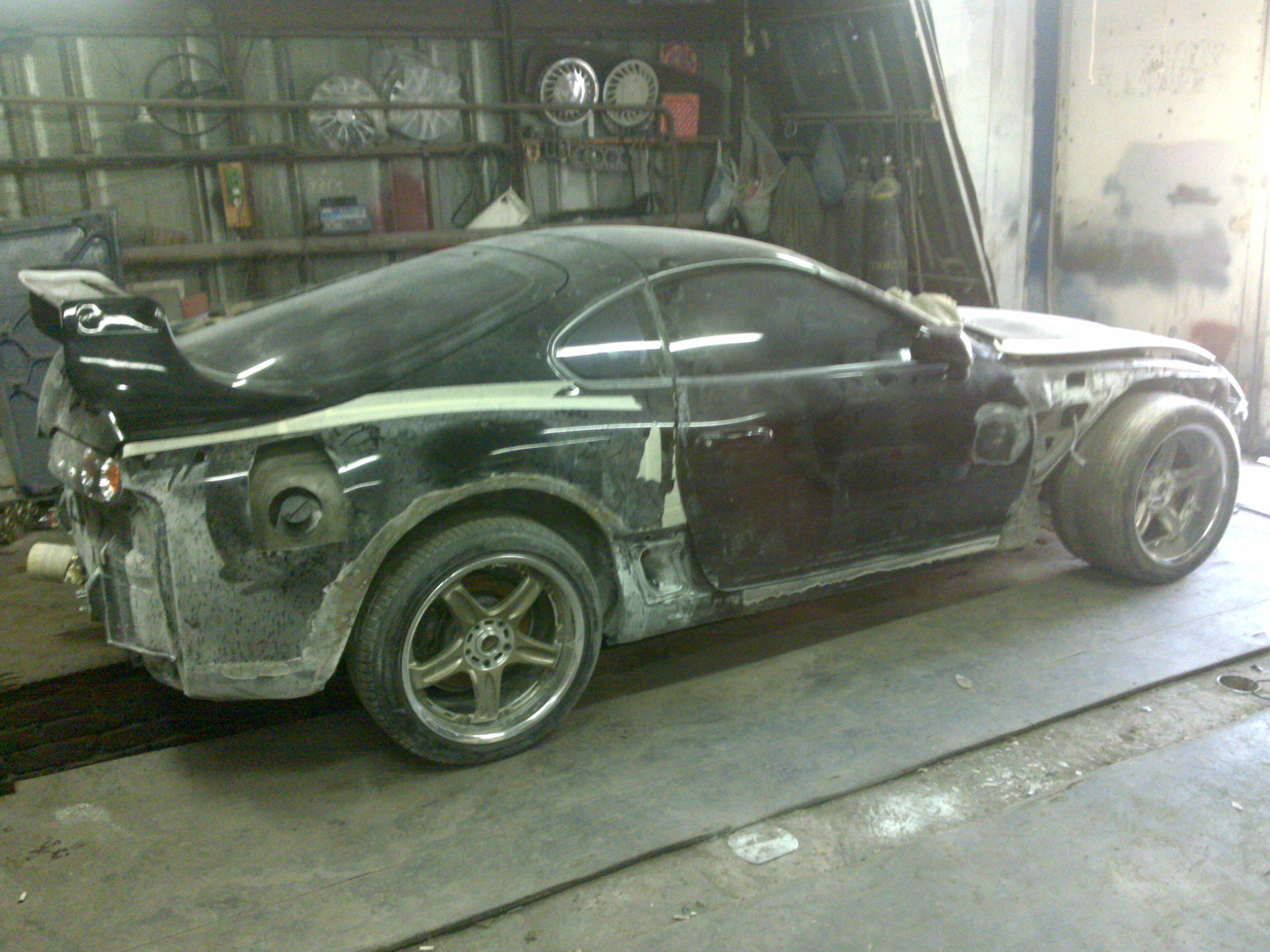

- - Supra donetsk   Машину полностью раздели теперь ждем обвес,на след...   28.1.2010, 12:36
- - ximik   а готовый чего не купил? я просто лепку не люблю   28.1.2010, 17:21

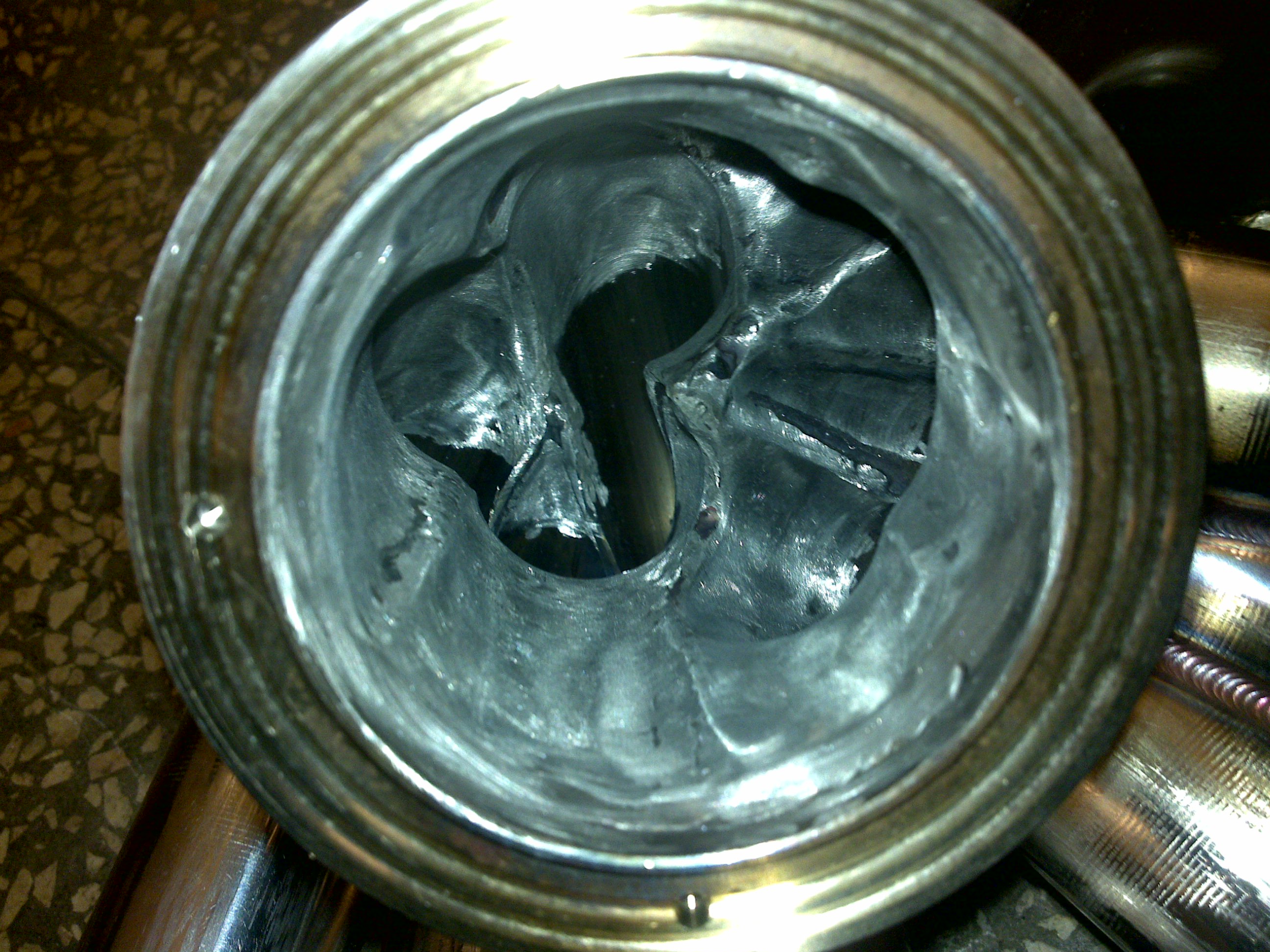

- - koliywrx   я себе кипил от hks   29.1.2010, 3:59
- - MOTOR   Блин,а чё за "выпил" то в низу? Я не мно...   29.1.2010, 6:21
- - ximik   Спроси у траволты по-поводу подиума в бардачек, он...   29.1.2010, 16:21

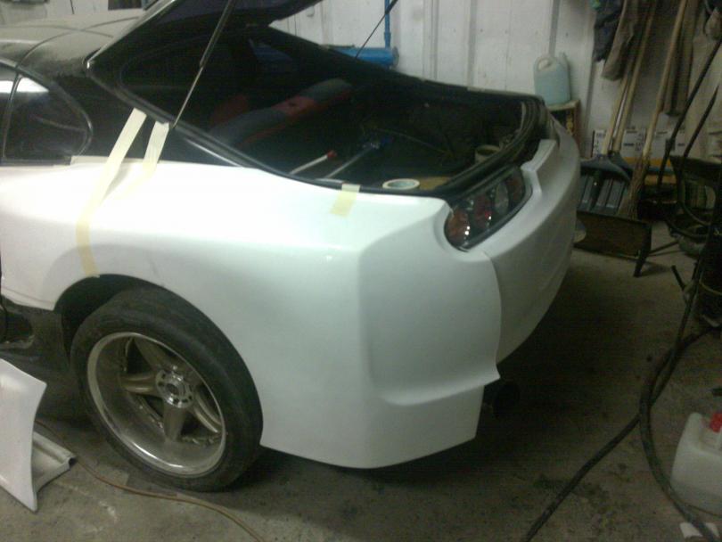

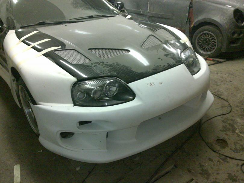

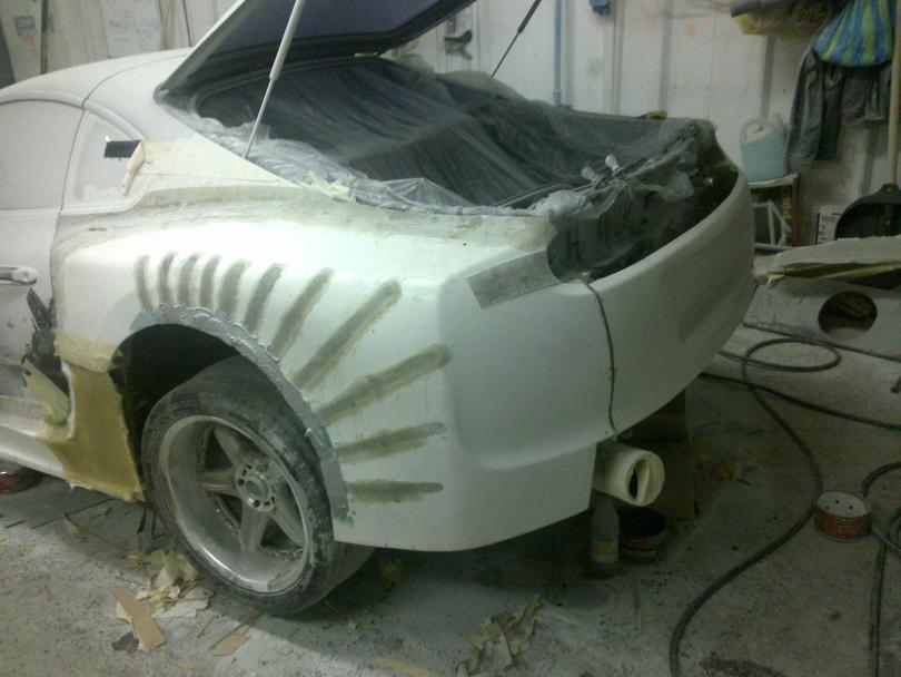

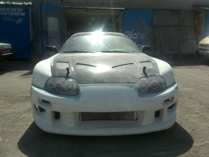

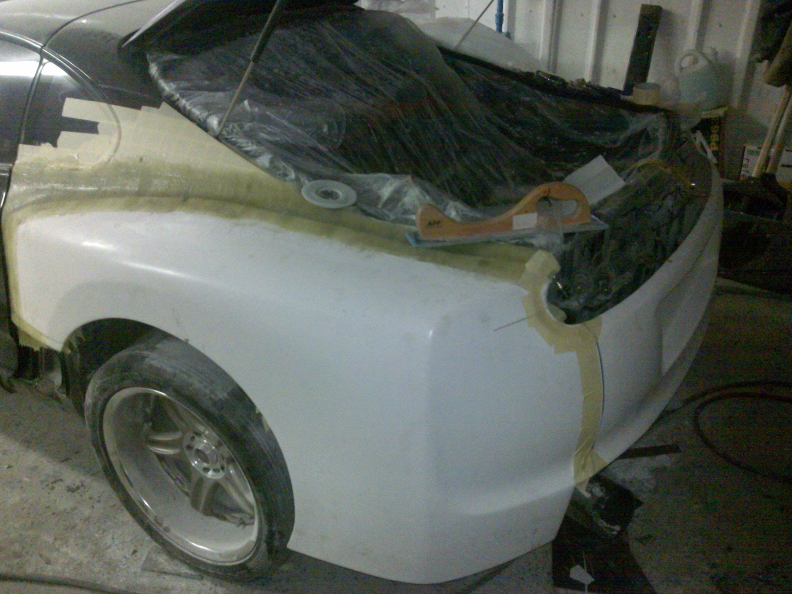

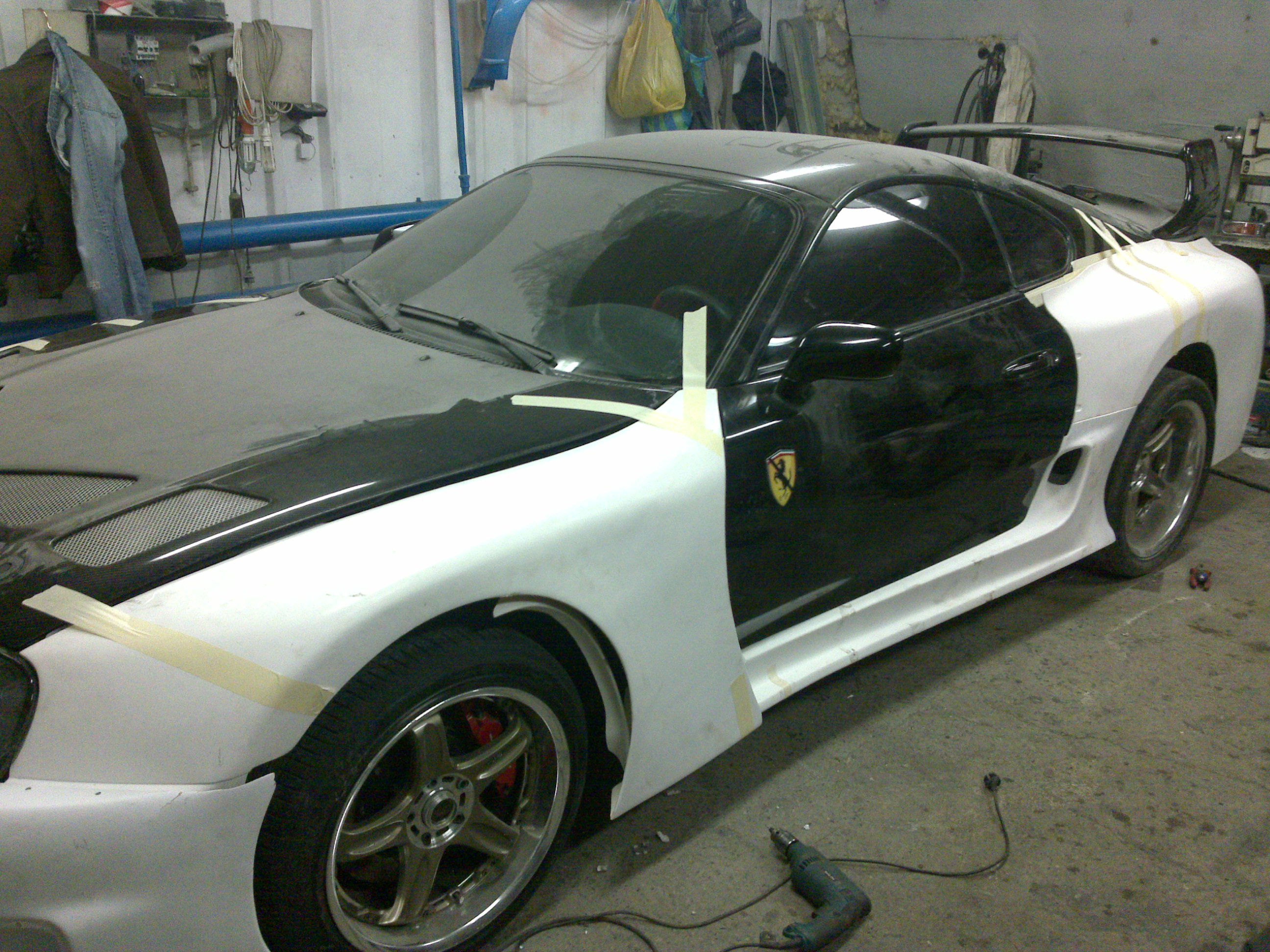

- - Supra donetsk   Пришел обвес ,ГТ300 реплика топ секрет,в общем чт...   12.2.2010, 21:26
- - dragon66   Красота! А задние крылья надо резать?   12.2.2010, 21:29
- - Supra donetsk   Да и резать и выводить вобщем работы очень много ,...   12.2.2010, 21:41

- - LeX@   чем сращиваете? какую технологию вообще использует...   15.2.2010, 19:39
- - Supra donetsk   VoronVRS по весу больших изменений нет,т.к он легк...   15.2.2010, 22:29

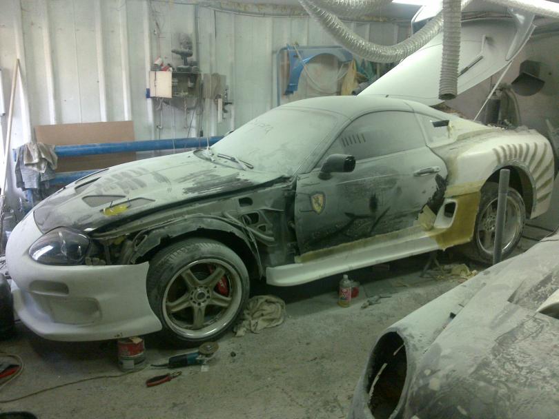

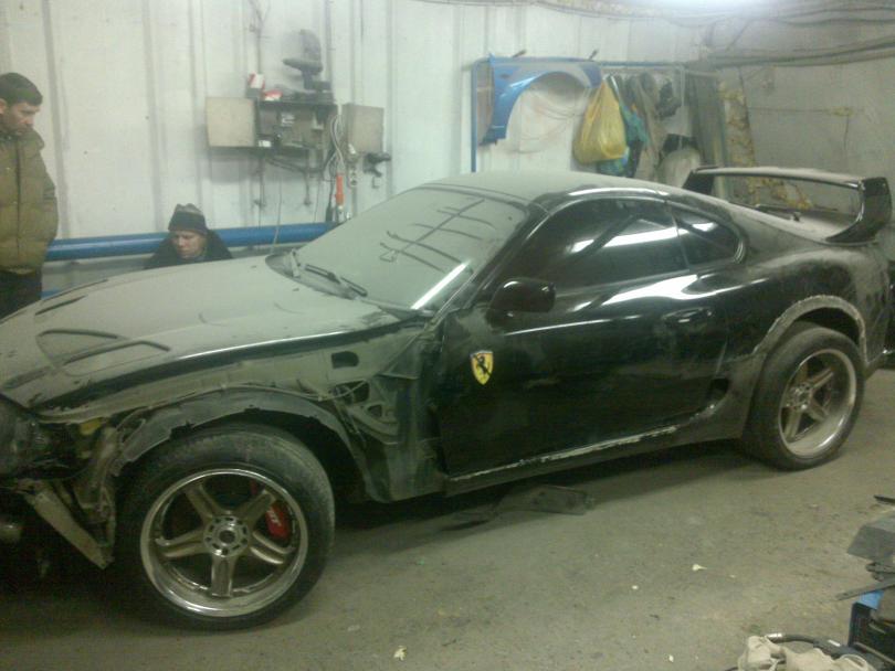

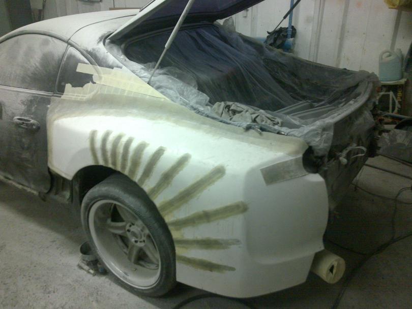

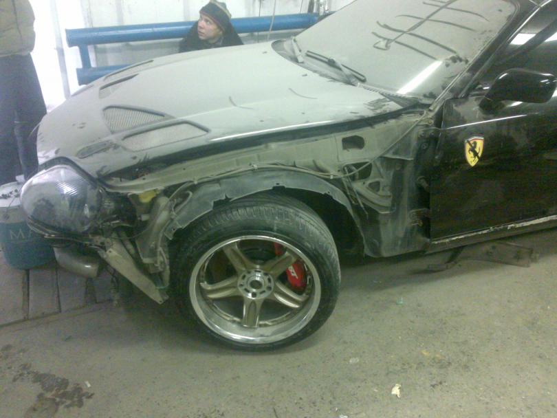

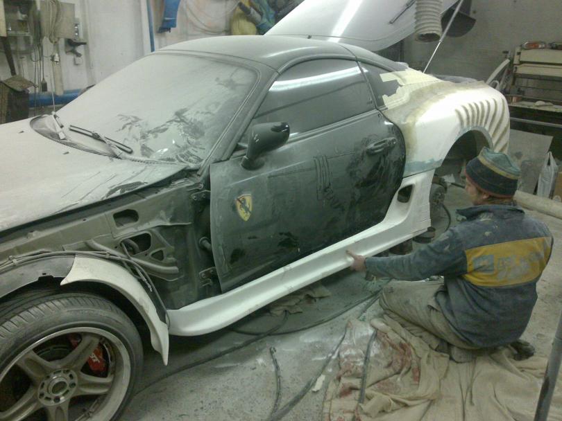

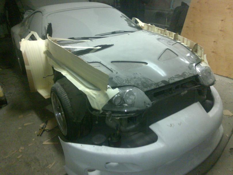

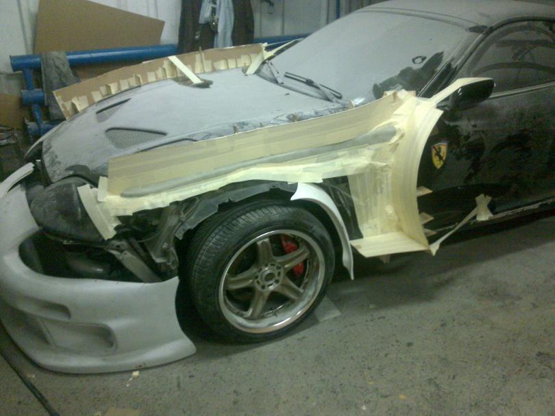

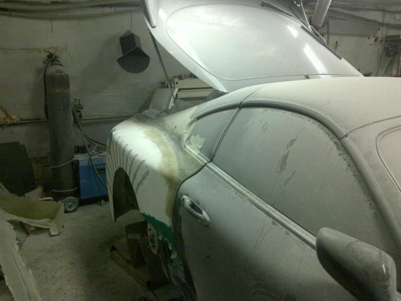

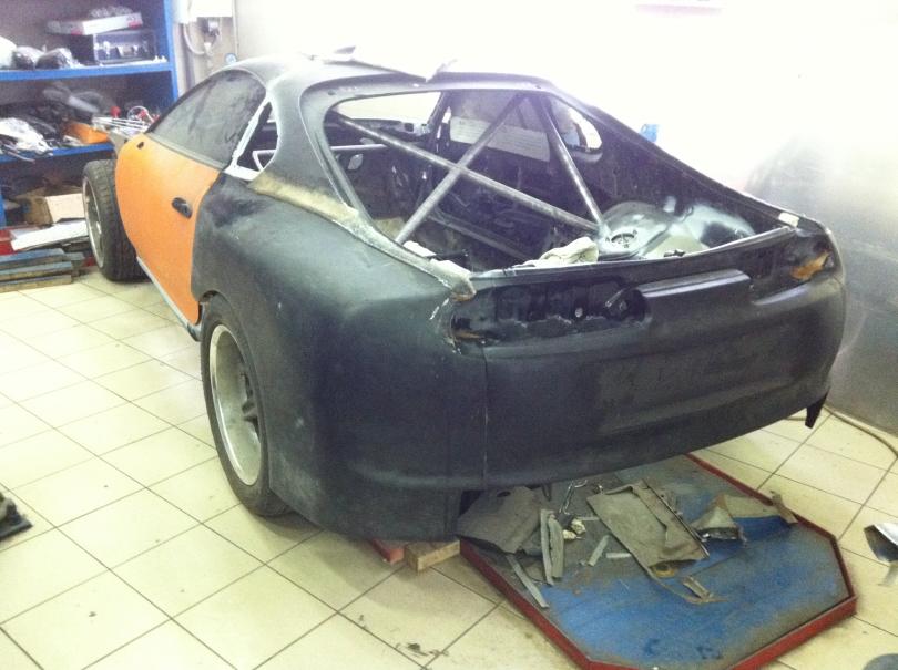

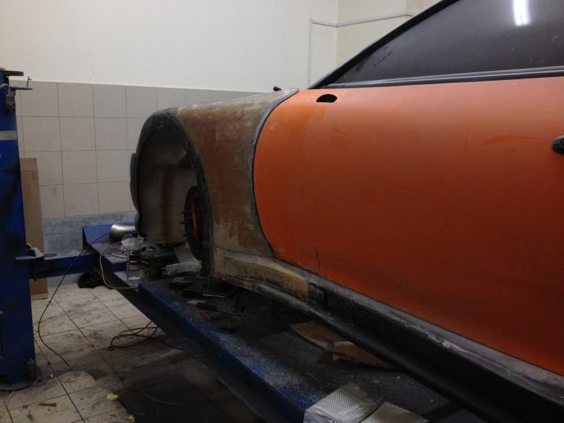

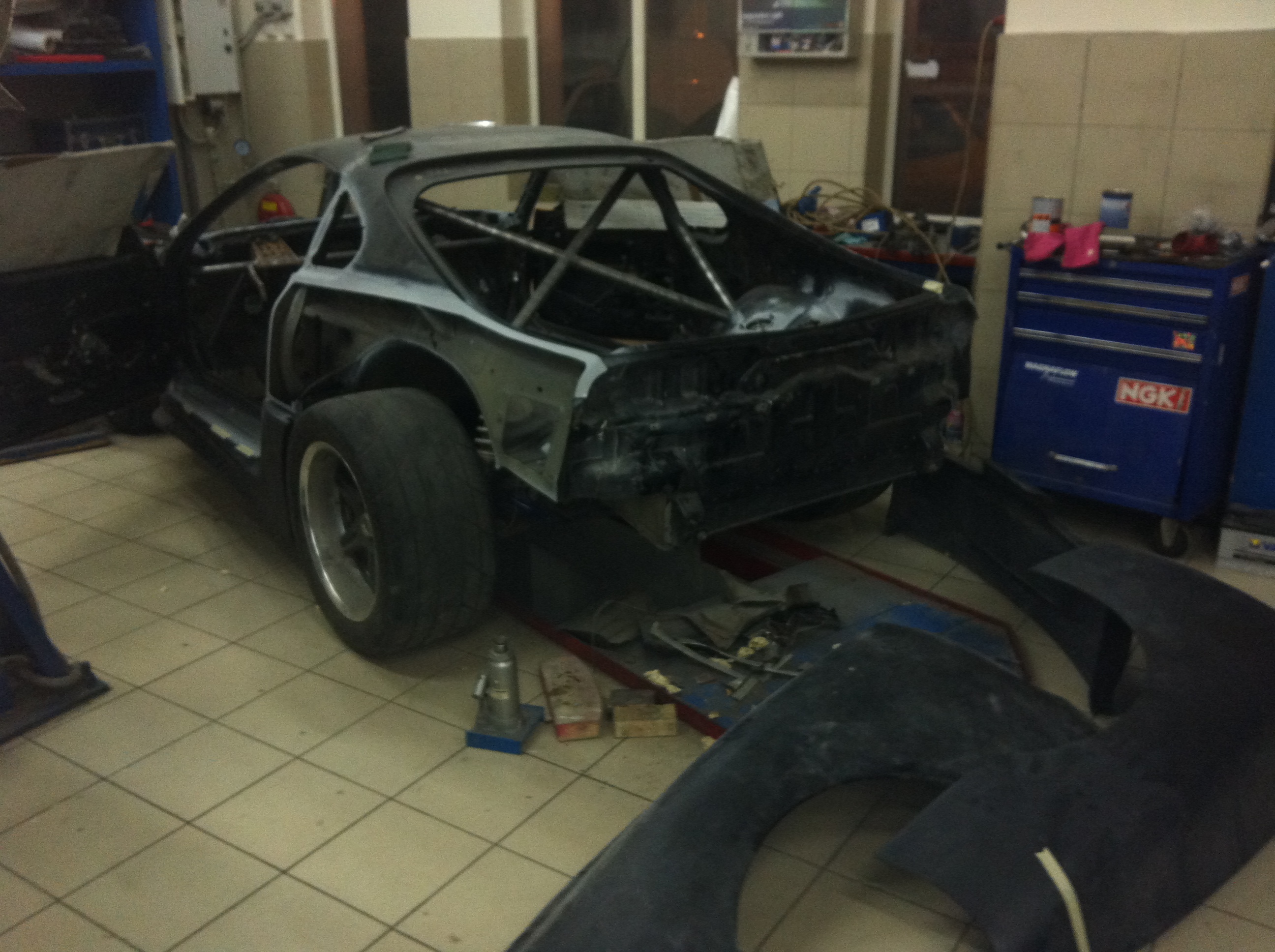

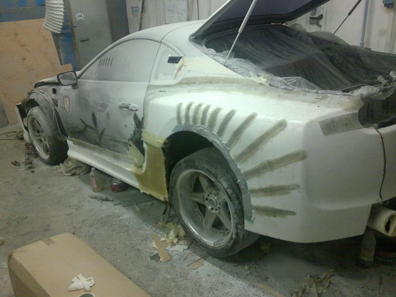

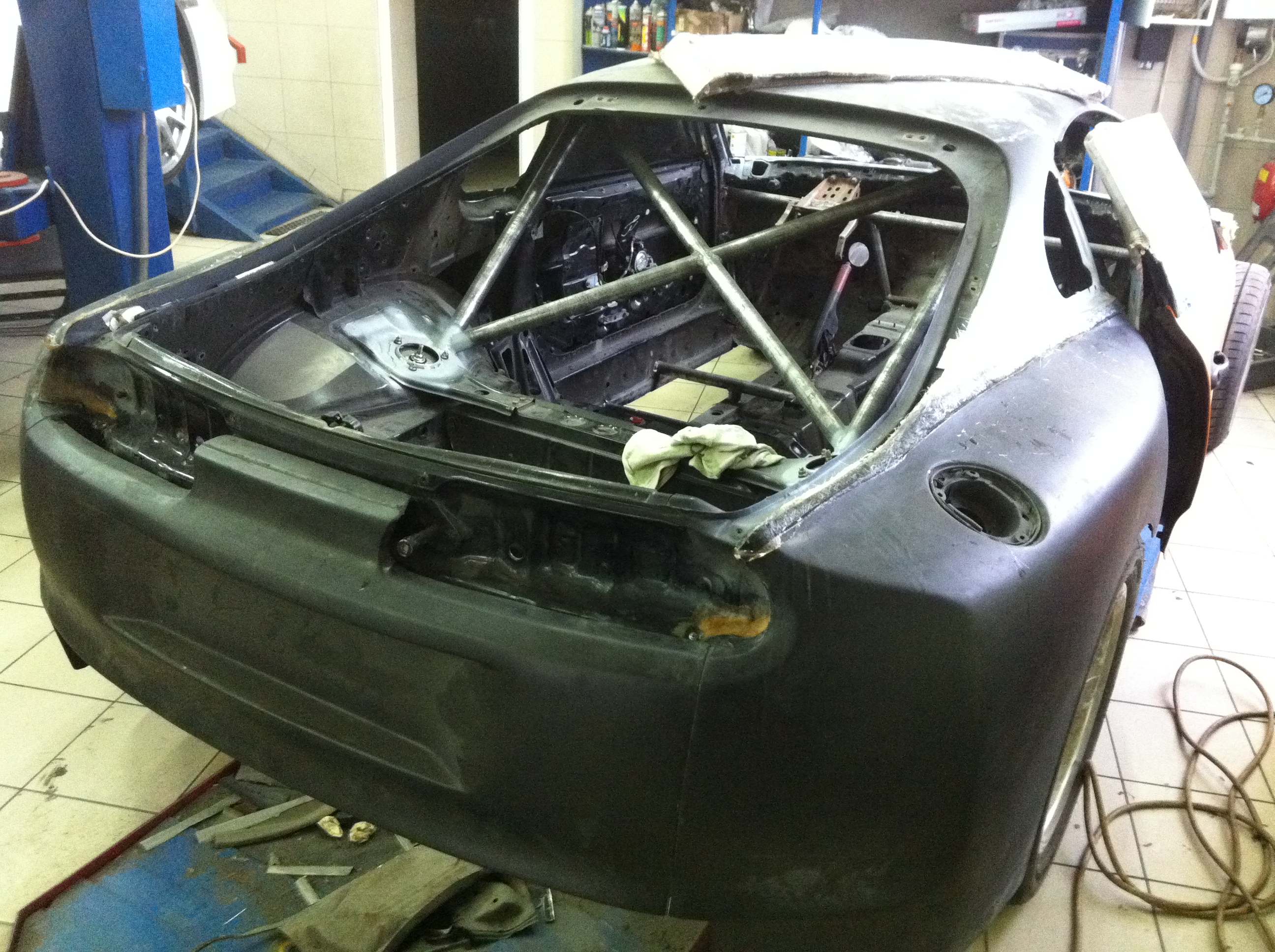

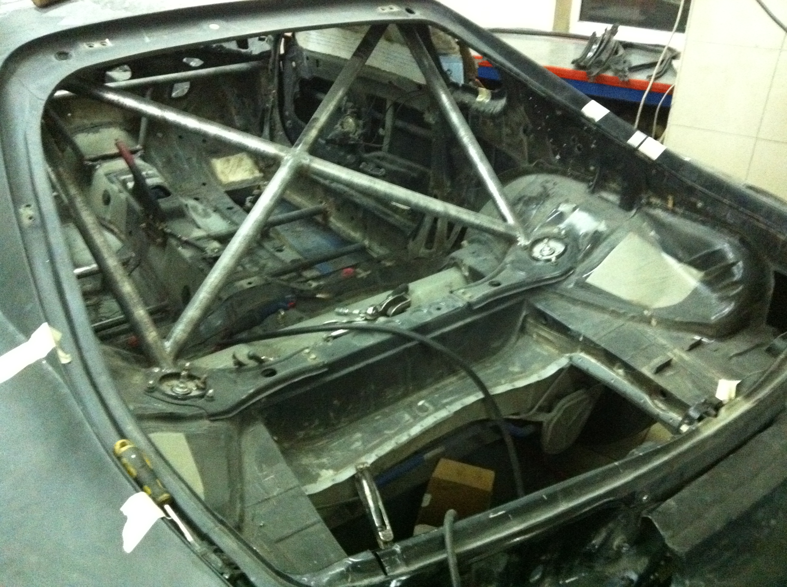

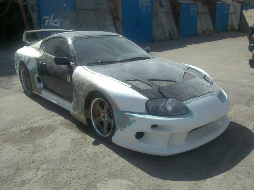

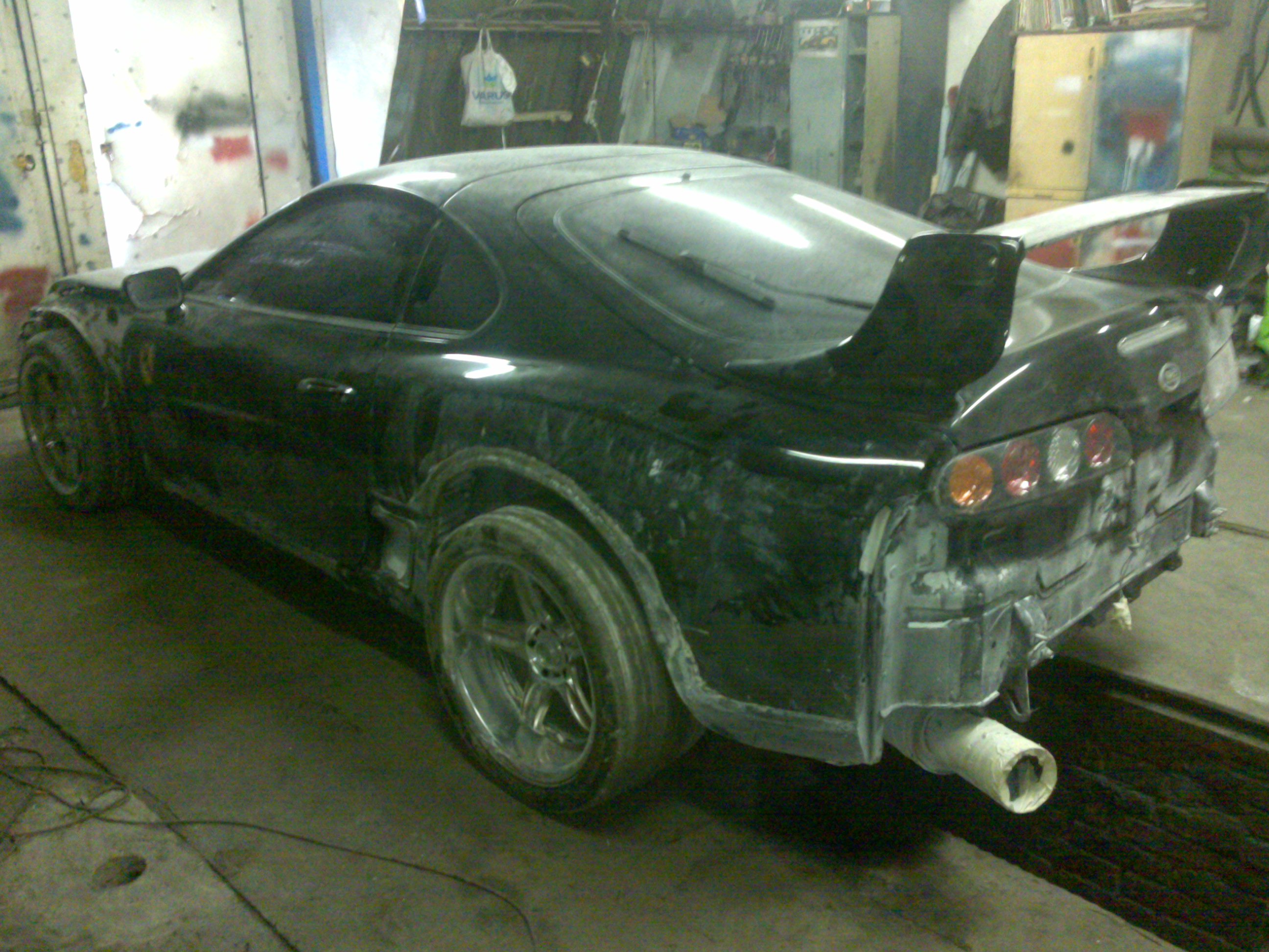

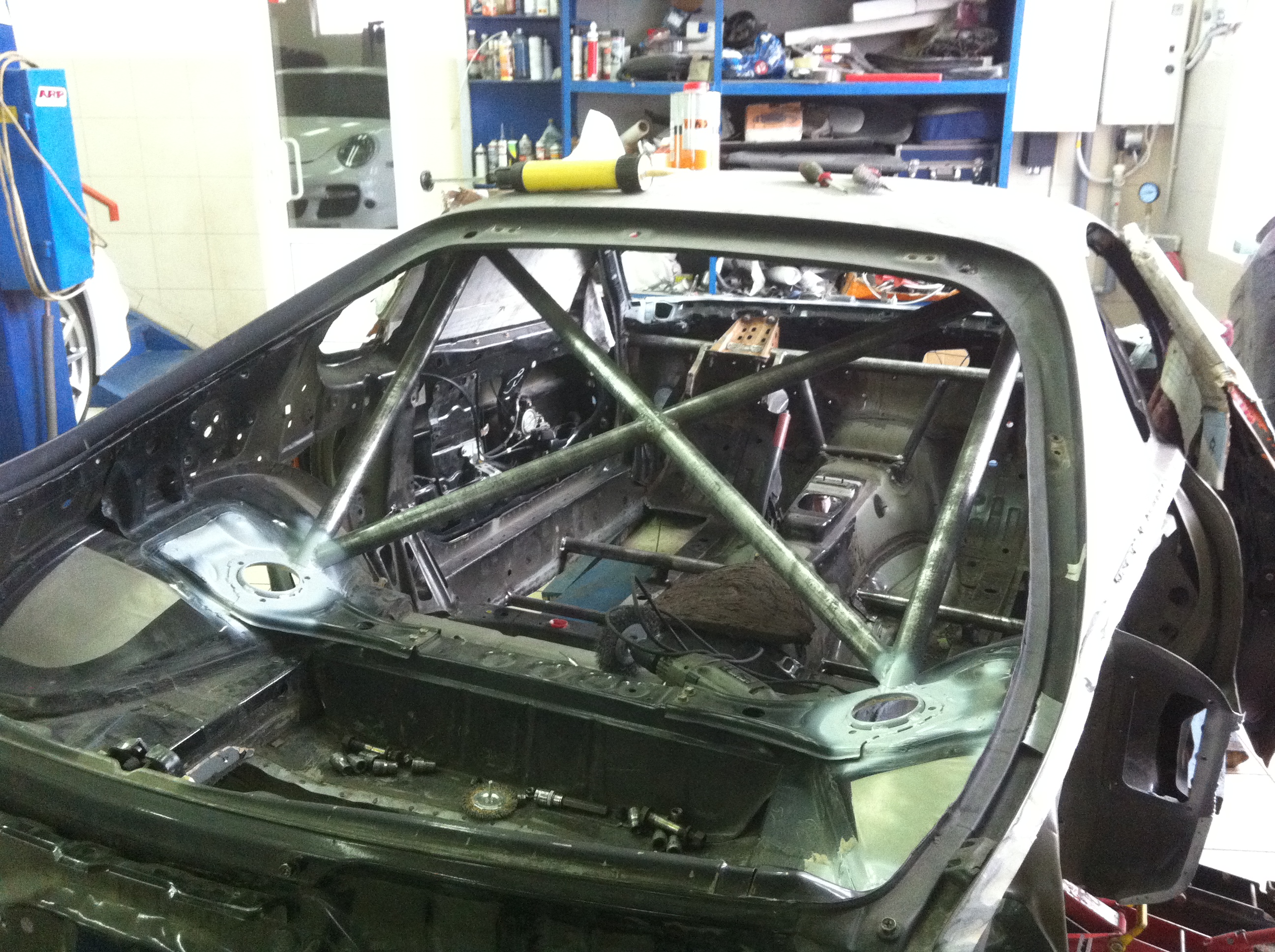

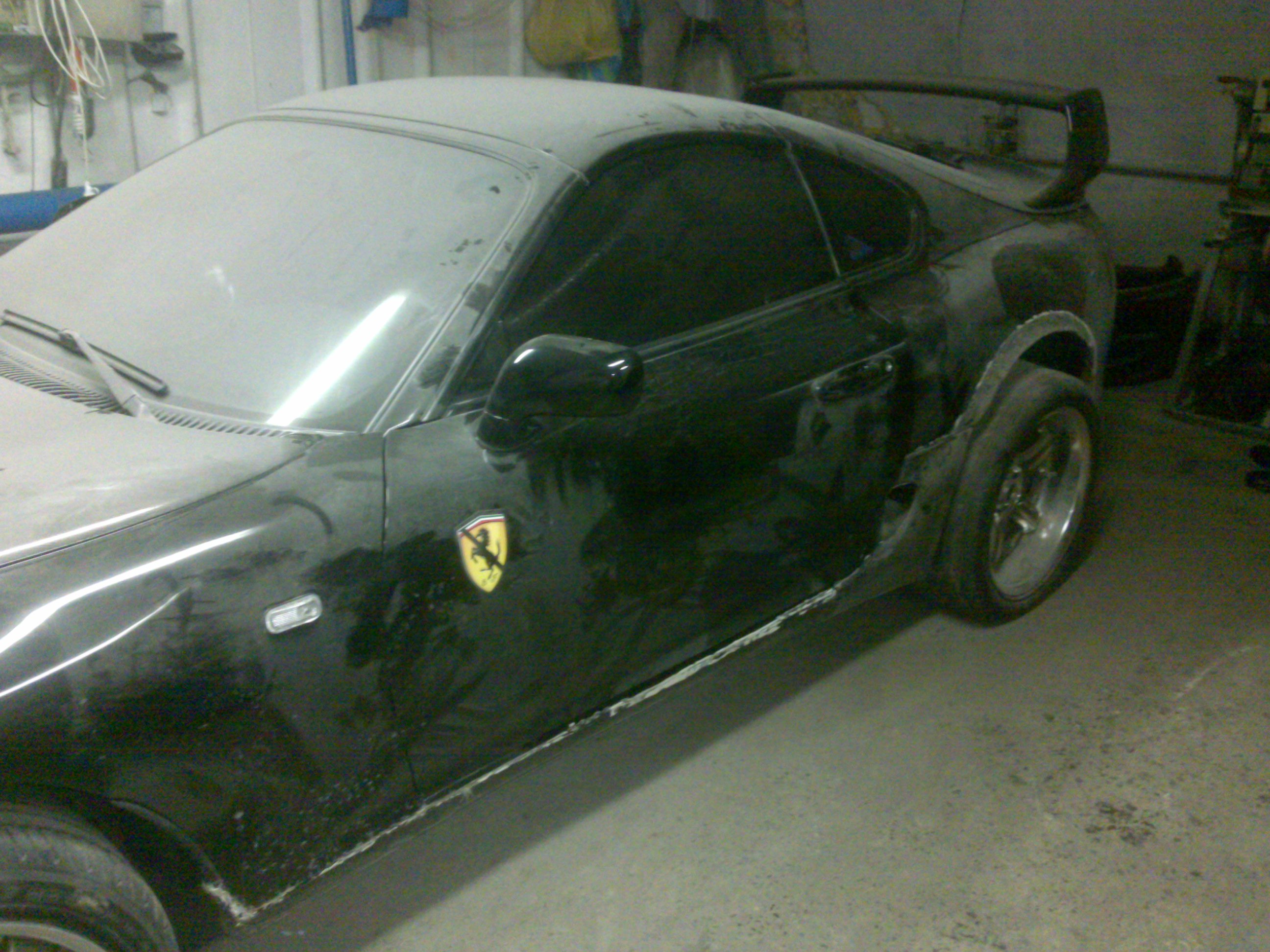

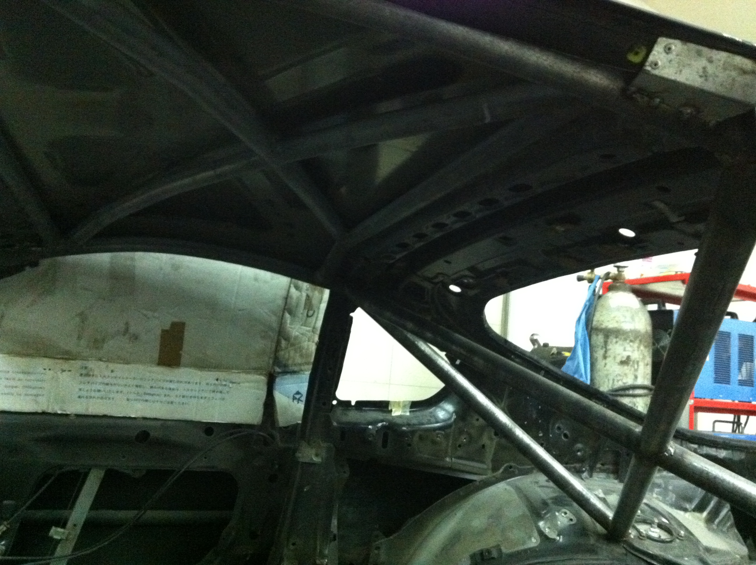

- - Supra donetsk   Заехал к мастерам неб. фото отчет сделали конструк...   22.2.2010, 15:39
- - ximik   я б наверно не пережил заново все это   22.2.2010, 17:13
- - LeX@   все зависит от того, кто и для чего строит свой ав...   23.2.2010, 2:05

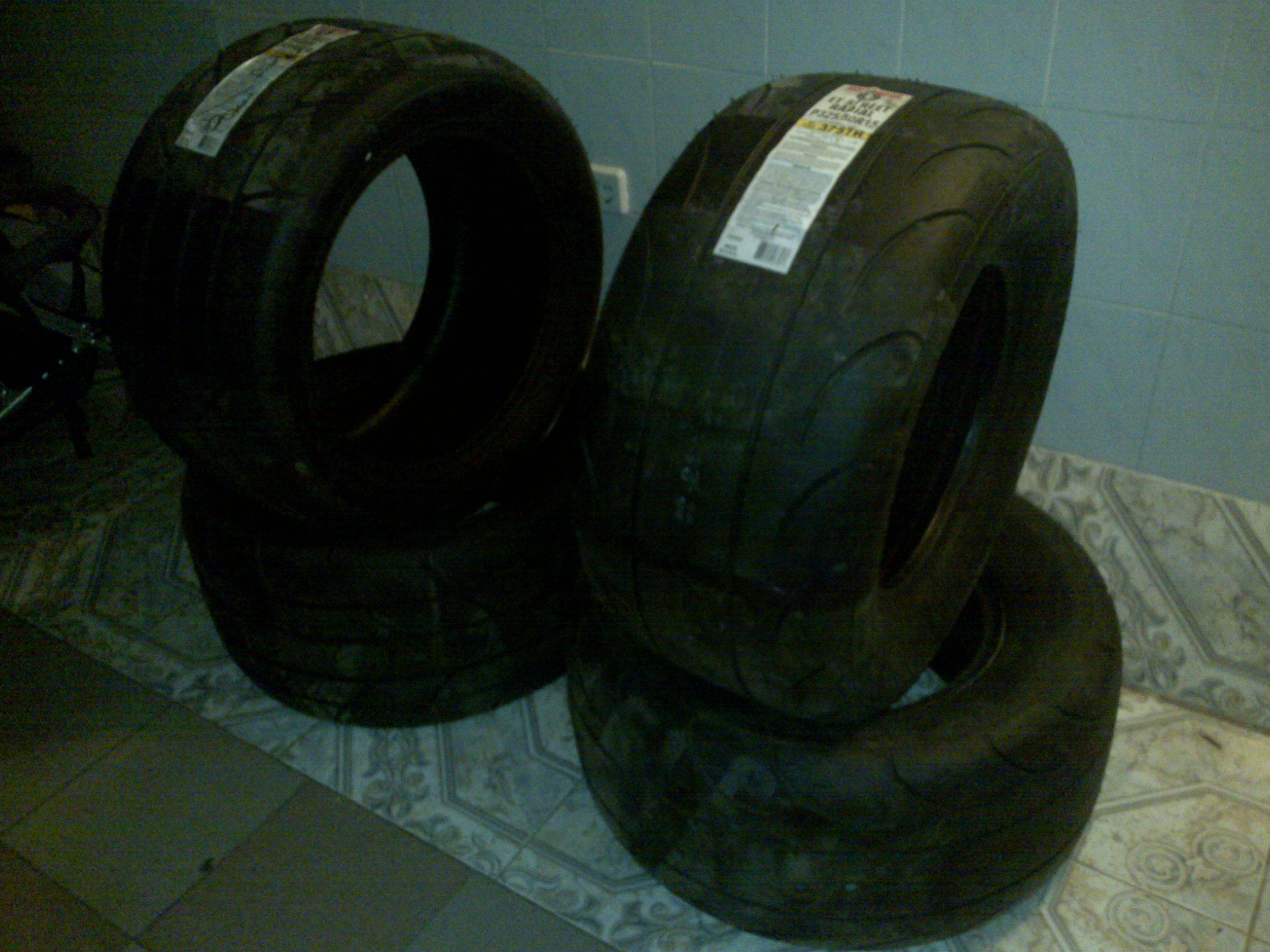

- - Anton-RUS!!!   Думаешь на тойо р888 реально прыгать с места в сух...   24.2.2010, 23:53
|- - firefox   Прям так чтобы "прыгать" - нет.   24.2.2010, 23:55

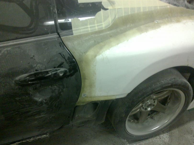

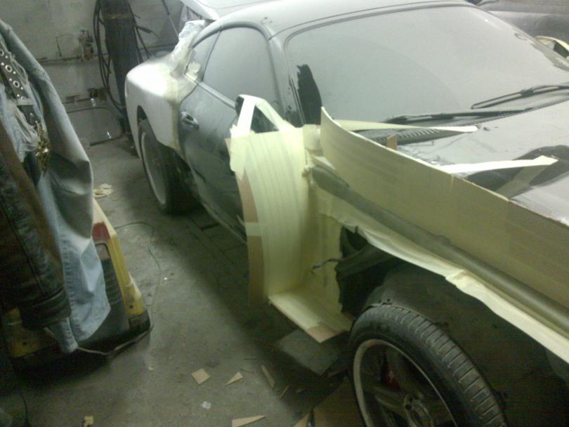

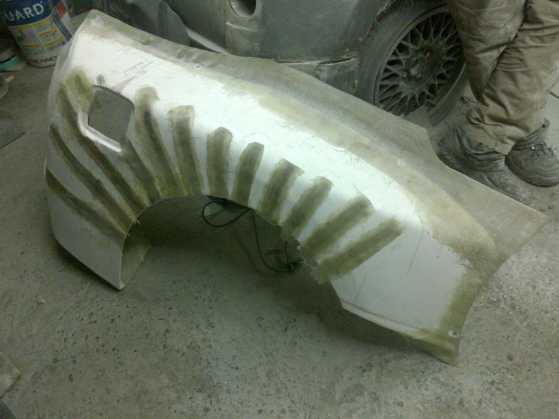

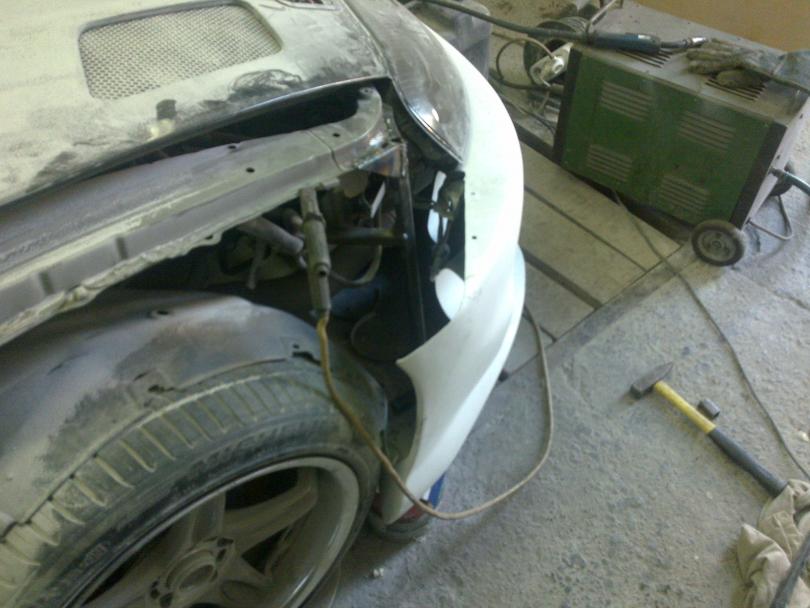

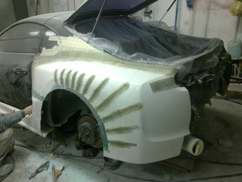

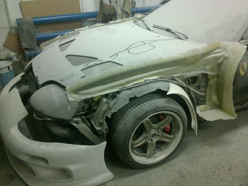

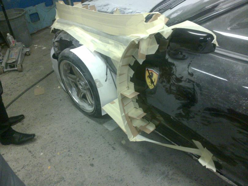

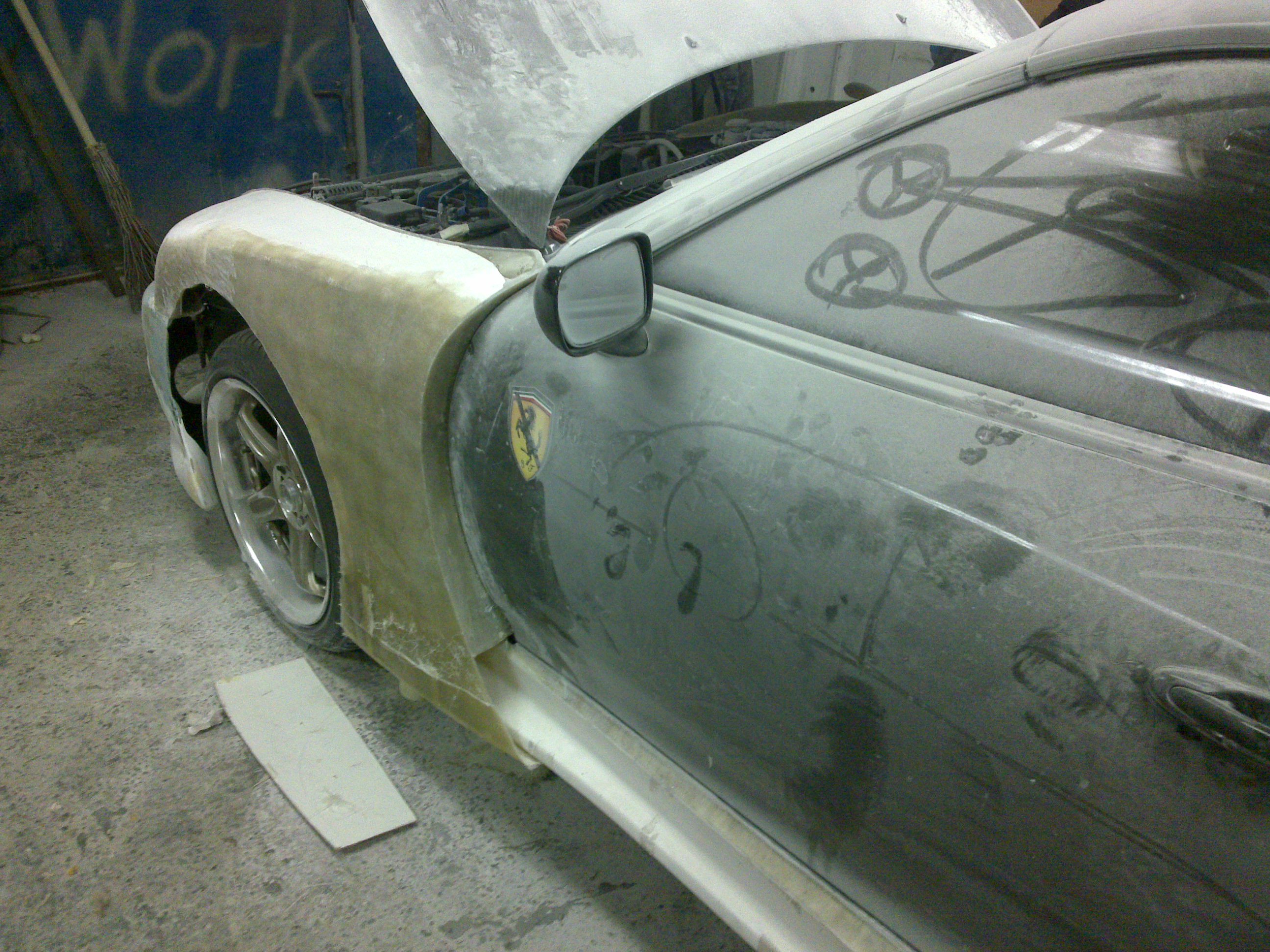

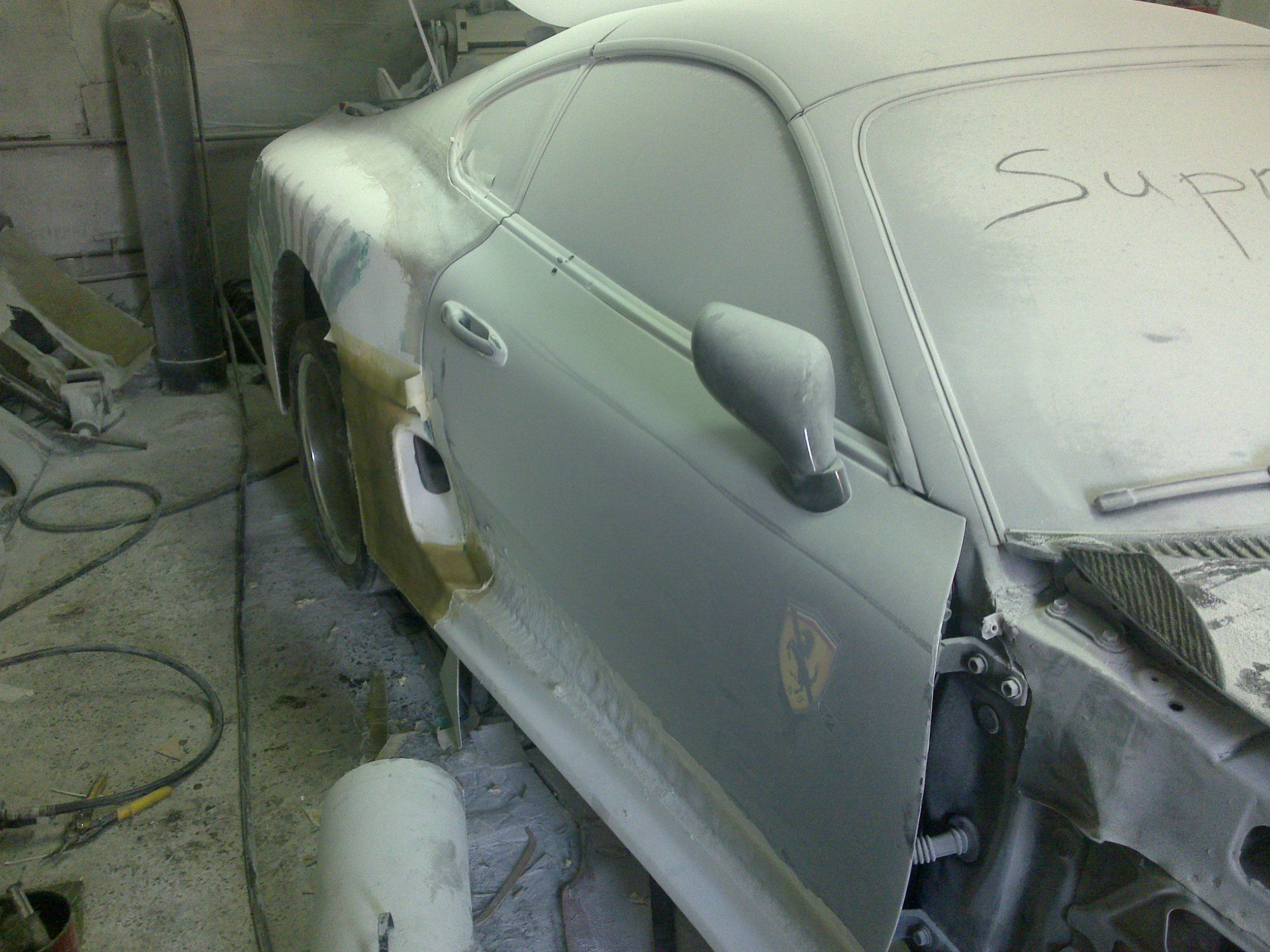

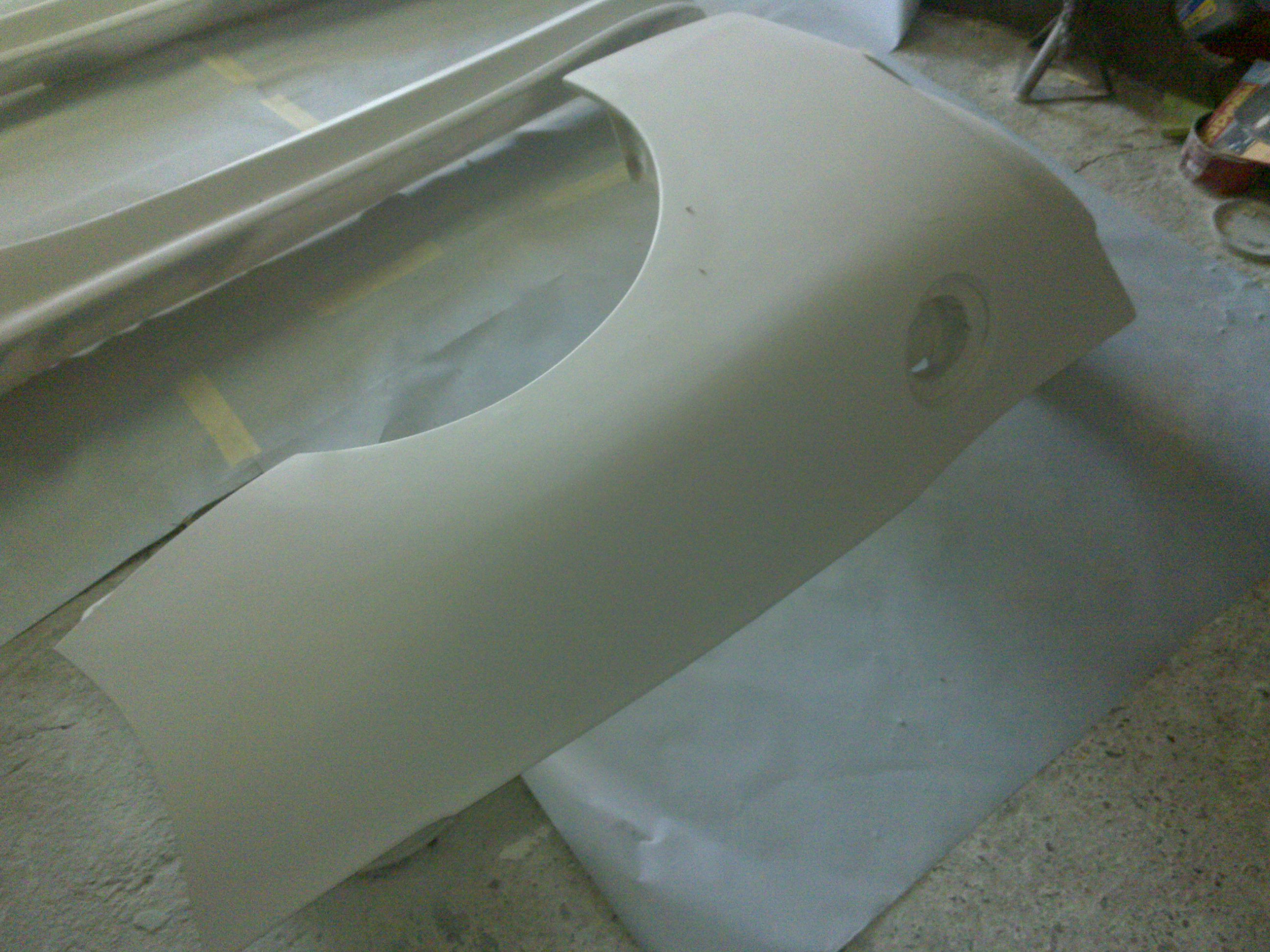

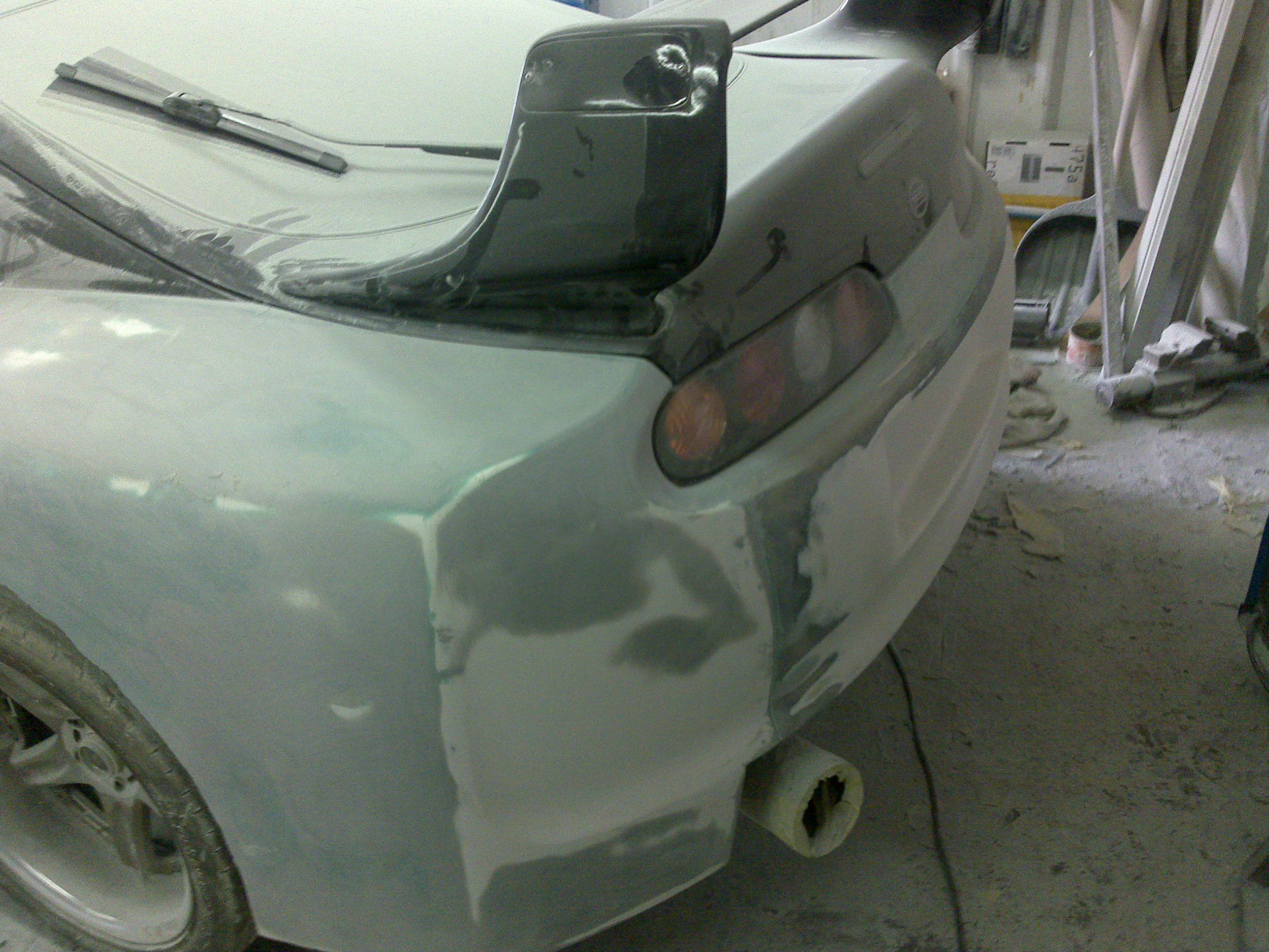

- - Supra donetsk   выкладую очередную недельную сесию отчета: обвес у...   1.3.2010, 15:57
- - украина   Знакомая работёнка!-красота требует жертв...   1.3.2010, 16:46
|- - Supra donetsk   Цитата(украина @ 1.3.2010, 17:50) Знакома...   2.3.2010, 11:04
- - серега   вот это гемор!   1.3.2010, 17:07
- - Killa   Не понятно зачем его тогда называют "обвес дл...   1.3.2010, 22:58
- - Audison   Я конечно предполагал, что гемор будет. но чтоб та...   1.3.2010, 23:34
- - LeX@   сори за ОФФ надеюсь что меня не будет ождать такой...   1.3.2010, 23:56
- - MOTOR   Я тоже с ЭТИМ знаком не по наслышке..................   2.3.2010, 0:48

- - ximik   серега ты 15 колеса уже мерил? какие гайки использ...   2.3.2010, 11:29

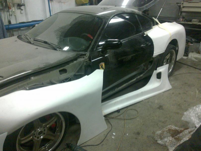

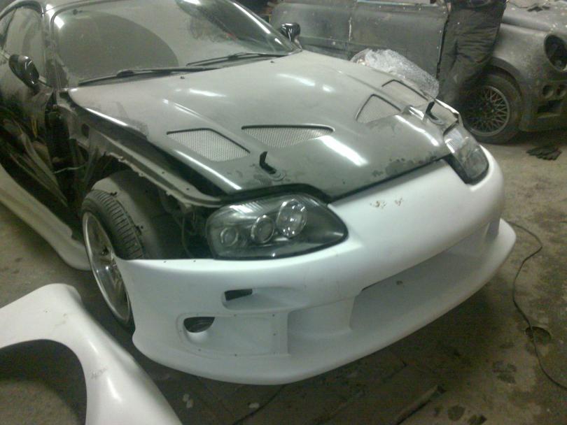

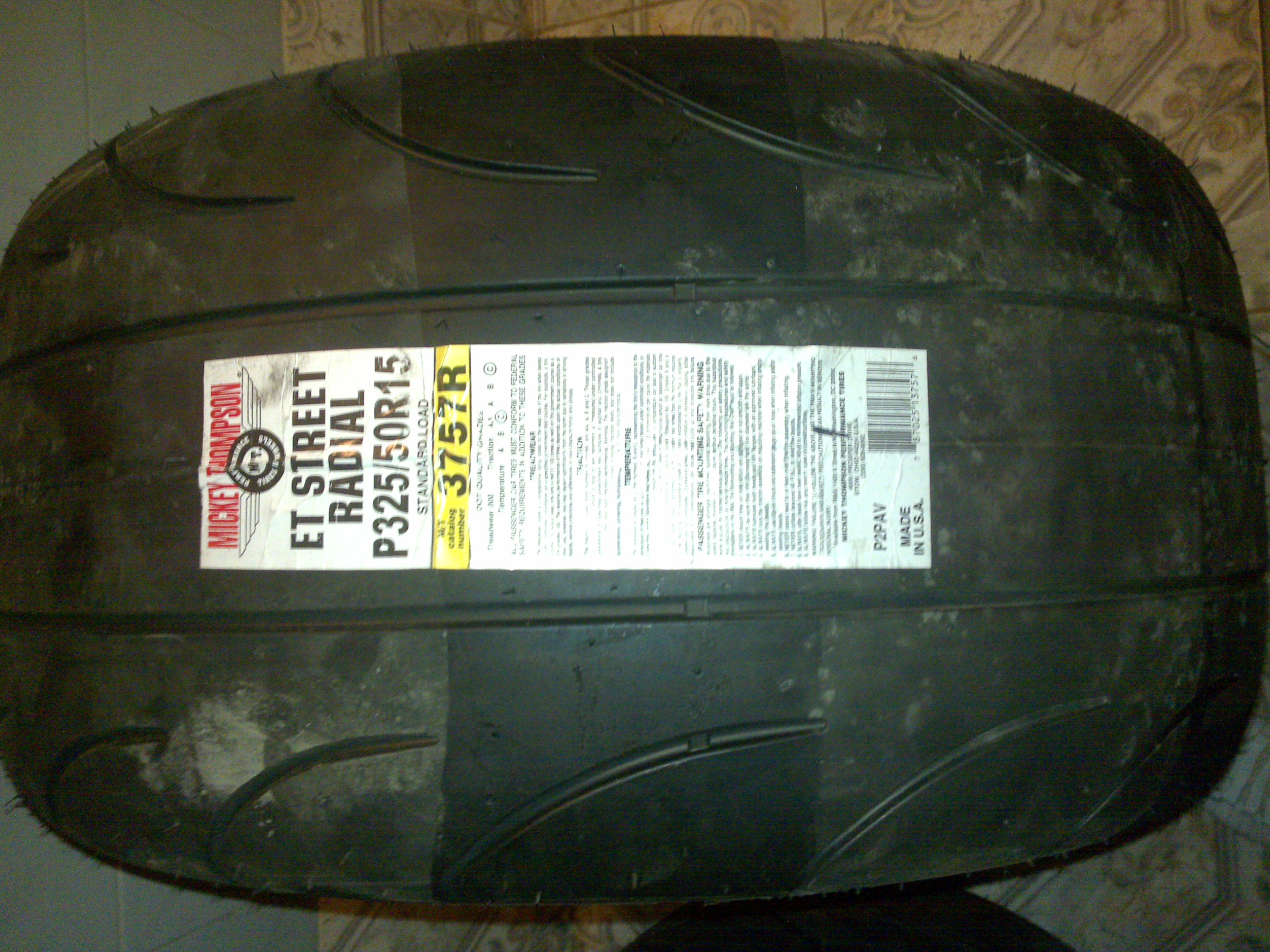

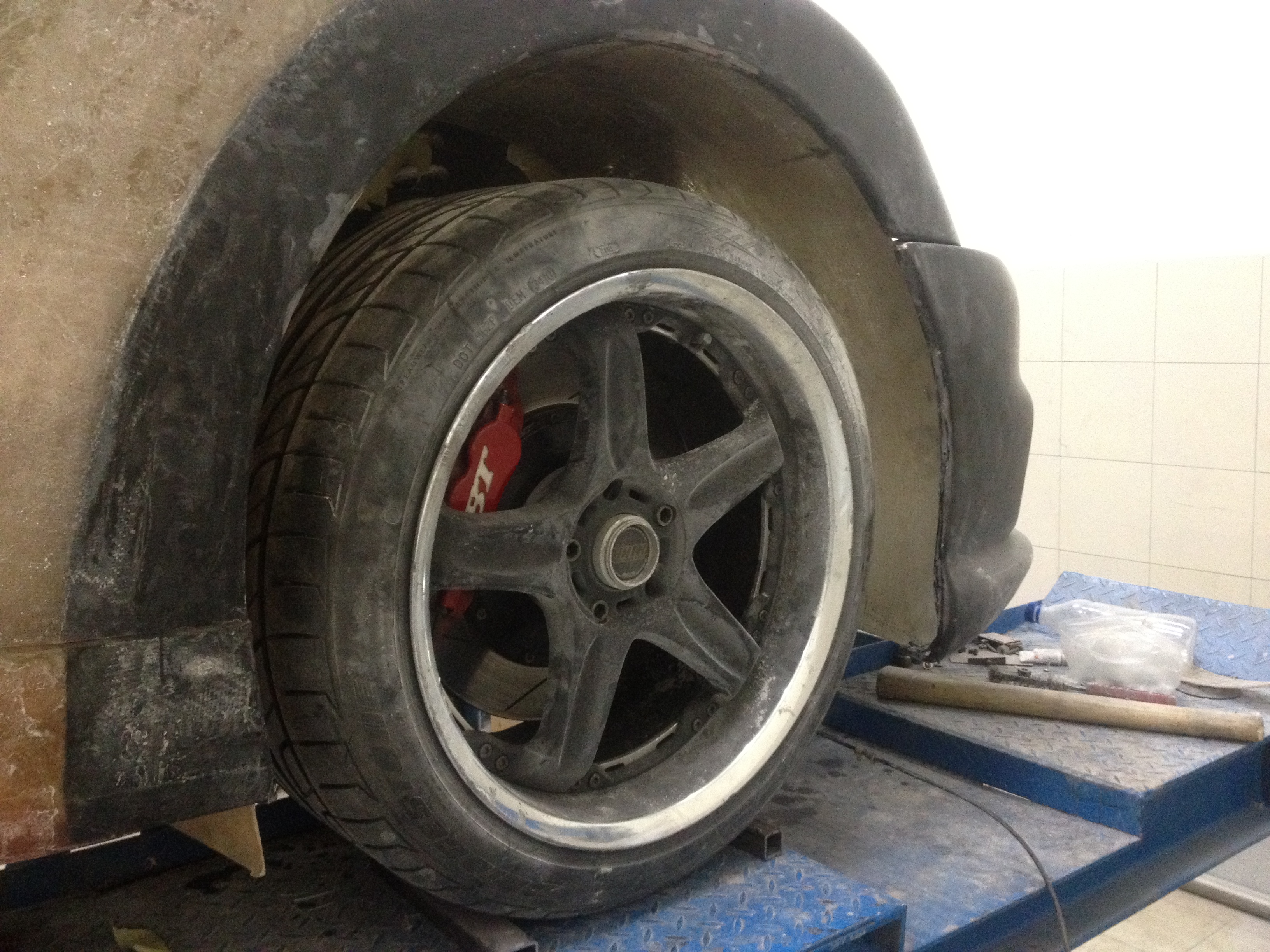

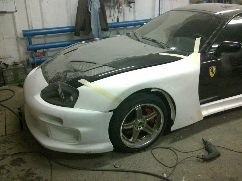

- - Supra donetsk   Привет всем очередня порция фоток по установке это...   10.3.2010, 15:33
- - украина   Всё задумано грамотно!-Надо было сказать,что-б...   10.3.2010, 15:49
- - ximik   Серега ты так и не сказал по поводу дисков, мерял?...   10.3.2010, 20:22
- - Supra donetsk   Нет не мерял,как померяю скажу,на днях поеду помер...   10.3.2010, 23:37
- - drool   Хорошо его покрамсали то... Кстати а сзади атмо то...   11.3.2010, 13:39
