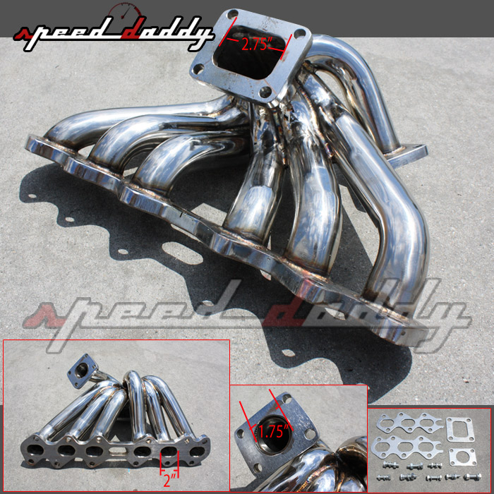

- - MOTOR   Ну вот хотя б эти.......   12.2.2010, 16:25
- - Фломастер   Ну, первое что приходит в голову - это фланец. Есл...   12.2.2010, 16:53
- - Sub   Не, первый под T6 вообще А остальные все под T4 ...   12.2.2010, 17:22
- - MOTOR   Т4........это понятно.А что за трубка у второго? Э...   12.2.2010, 17:32
- - Фломастер   Под вейстгейт, только направлен по-другому.   12.2.2010, 17:42

- - AeR0>JuN   а что насчет этого скажите?...   15.2.2010, 18:45
- - 2rbo4ever   неплохой(свиду) кетай   15.2.2010, 18:49
- - Sub   Это из старой серии, потом они его усилили 4 стерж...   15.2.2010, 18:59
- - украина   Вот такой, цена небольшая,но,что-то сопли просматр...   15.2.2010, 19:29
- - Sub   Это тоже старая версия и к тому же за те деньги, п...   15.2.2010, 19:47
