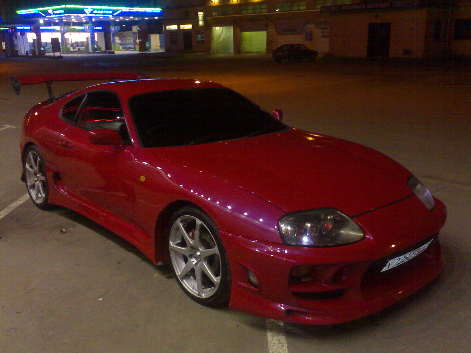

Всем привет, решил рассказать вам о свапе который до сих пор идет...
была у меня атмо Супра
вот такая она у меня была.. сразу денег на турбовую не было решил по этому поводу купить атмо, а потом сделать свап.. да и приглянулась она мне:)
