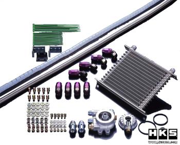

У самого на болконе лежит кит от HKS (с переносом масленного фильтра)
Но у него три косяка:
1) нет термостата, хотя в проставке есть место под него, там просто заглушка стоит (на ебее видел термостат по 115 дол)
2) он с Нисана ГТР, проде как резьба фильтра не подходит (надо думать)
3) чуток гнутый, просто когда покупал его на инджапане) японец под таким углом его сфотал что выправил его геометричексие повреждения
Продать в свое время пытался, но из за гнутости не кто его не брал) просто он больше на ромб похож чем не квадрат (фото завтра выложу)
ну а так герметичный, не протикает думал вернуть ему его форму но ребята радиаторщики сказали что как раз это и повредит радиатор

- - IQ200   Насколько понимаю под этой пипочкой должен быть те...   22.2.2010, 4:48
- - John_Travolta   1) нужно смотреть что там за проставка, на фото не...   22.2.2010, 5:02
- - IQ200   прибежал домой достал то что валялось просто на ба...   22.2.2010, 18:14
- - John_Travolta   Длину нужно смотреть по месту, но могу сказать что...   22.2.2010, 21:17
- - IQ200   Блин! уже спать лег.., но покая не давало как ...   23.2.2010, 4:19
