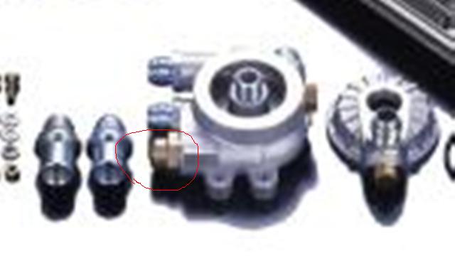

IQ200
сообщение 22.2.2010, 4:48
Сообщений: 827
Регистрация: 28.1.2009
Из: Алматы (KZ)
Пользователь №: 3 323
Насколько понимаю под этой пипочкой должен быть термостат?

- - IQ200   Привет Всем! Почитал Ваши мнения и растроился)...   22.2.2010, 4:39
- - IQ200   Насколько понимаю под этой пипочкой должен быть те...   22.2.2010, 4:48
- - John_Travolta   1) нужно смотреть что там за проставка, на фото не...   22.2.2010, 5:02
- - IQ200   прибежал домой достал то что валялось просто на ба...   22.2.2010, 18:14
- - John_Travolta   Длину нужно смотреть по месту, но могу сказать что...   22.2.2010, 21:17
- - IQ200   Блин! уже спать лег.., но покая не давало как ...   23.2.2010, 4:19
