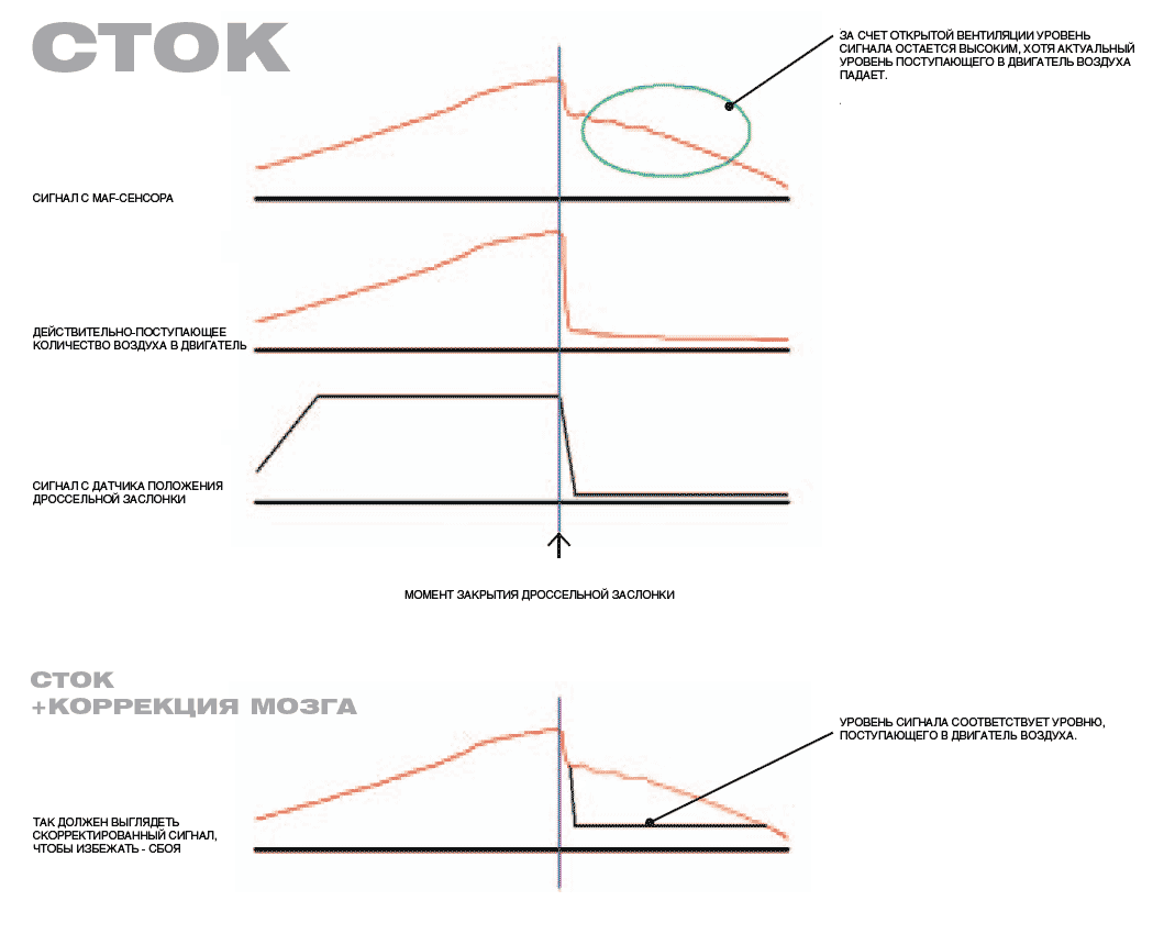

Вот нарыл картинку в инете на эту тему. И еще статейку

- - Sub   Вот нарыл картинку в инете на эту тему. И еще стат...   2.3.2010, 21:54
