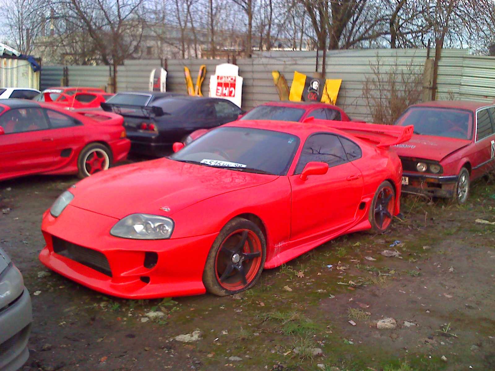

В прошлый раз я закончил свой рассказ на том, как подбитая Супра досталась мне. После этого она еще несколько месяцев ждала новую кузовню, уныло зимуя под снегом. А я каждый день мог наслаждаться зрелищем слесарей и мастеров на СТО, где я тогда работал, ежедневно по снегу закатывающих и выкатывающих Супру из ремзоны в начале и конце рабочего дня. Особенно смешно было, когда она шлифовала обледеневший бетон на лете, и ее приходилось заталкивать на небольшой подъем ремзоны втроем - вчетвером biggrin.gif
После определенного периода ожидания поставки кузовни, на машине в итоге не хватало только переднего бампера. В тот момент у меня еще не было точных планов постройки авто, зато было понимание что Veilside – это круто и деффки дают (тем более, что после ДТП на машине уцелели задние накладки и пороги). Поэтому была заказана реплика Veilside с eBay у некоего албанца из UK (глобализация, х*ли). Албанский друг разумеется обещал прислать встающий без зазоров обвес быстро и за копейки, а наивная и раньше не сталкивавшаяся с репликами обвесов панда разумеется тупила и велась на это… Но когда прошло два месяца после оплаты, а обвес так и не был отправлен, даже она поняла что происходит какая-то фигня biggrin.gif В итоге было обращение в Paypal, а оплата была мне возвращена. В этот момент наш албанский друг неожиданно начал суетиться и написал мне на почту, пообещав незамедлительно выслать обвес и слезно попросил после получения отозвать жалобу из Paypal, т.к. у него 20 деток, все голодные и хотят кушать, поэтому рушить его маленький бизнес ну никак нельзя… Было решено попробовать, и через месяц обвес был в СПБ. Ну, если конечно эти несколько кусков белого пластика можно было назвать обвесом… Передний бампер был слегка несимметричен: правая сторона была см на 10 ниже левой biggrin.gif, все отверстия были неровными, а крепления – не в тех местах. А пороги и задние накладки до сих пор так и не распаковал… К этому моменту, Paypal уже перечислил деньги назад на мою карту, а качество обвеса было… Да не было там качества, поэтому было принято решение оставить албанских детишек голодными, и денег албанцу по новой не переводить. В итоге обвес достался Панде бесплатно =)
Итак, пора было ехать на покраску и подгонку! Но куда? Тут юная и несведущая панда сделала большую ошибку… Она повелась на красивые и хорошо подготовленные машины одной широко известной команды Х из СПБ, которая была аффилирована с одной тюнинг-конторой Z, которая была не менее широко известна. Добрые люди из компании Z с радостью взялись за перекраску Супры и оглашенный список дополнительных работ, пообещав все сделать быстро, качественно и дешево, оперируя в разговоре фамилиями очень известных личностей, которым они готовили машины. Наивная панда с радостью согласилась на их условия и отдала им ключи!
Прошло два месяца…
Машина так и не была готова, уныло стоя полуутонувшая в грязи на парковке компании Z среди машин других наивных товарищей…
Прошло еще два месяца...
За это время еще молодая, глупая и горячая панда расколотила еще одну машину и лишилась прав. А Супра так и не была готова… зато сотрудники компании Z предложили привезти предоплату за уже закупленные материалы, что несомненно подтверждает совершество их системы работы с клиентами… biggrin.gif
На календаре сменилось еще два месяца...
И – вы не поверите – Супра была «готова», о чем не замедлили сообщить сотрудники компании Z, предложив привести в два раза большую, нежели было заявлено изначально, сумму (сопоставимую со стоимостью заказа авиалайнера для доставки моей машины в Калифорнию, покраски в West Coast Customs и обратной авиатранспортировки)… Однако прибыв на осмотр машины, Панда увидела совсем не то, что ожидала…
Красивый ксералик действительно был подобран в соответствии с ее пожеланиями, но вот качество покраски… Было найдено более 20 сколов краски, дверные ручки были покрашены частично, порван порог обвеса и… В общем, было еще много чего веселого. Из заявленных дополнительных работ был подогнан передний великовский бампер с выравниванием ступеньки a-la Do Luck, также были удалены задний дворник, антенна, петли капота (в пользу спарцовских замков) и поворотники на крыльях, что было несколько короче изначально заявленного списка работ. В ответ на претензии по качеству работ, мне предложили перекрасить машину еще раз или сделать скидку… в размере 10’000 рублей… Ждать еще полгода очередной перекраски мне не улыбалось, поэтому машину оттуда я забрал, забив на выявленные косяки и заплатив меньше заявленного. Как выяснилось позже, панда не единственная из Супраклаба совершила подобную ошибку… Кирилл DyxLess столкнулся с аналогичным отношением в этой чудесной компании Z… Хотя собственно почему Z? На самом деле, Z – это GT-Garage, логотип которого занимал и занимает центральное место на всех машинах команды Che, включая машины небезызвестного Т.Кошарного...
