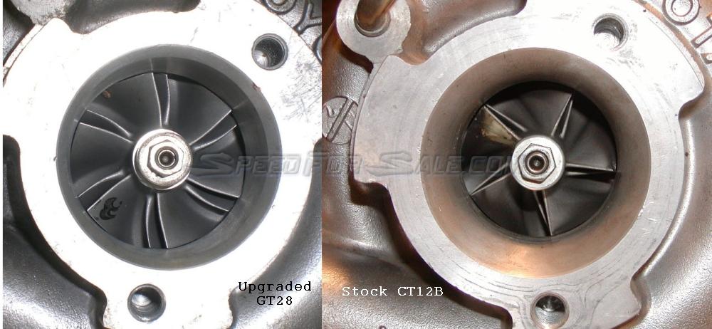

Приветствую всех.
Есть вопрос.
хочу апгрейдить убитые сток твин 2джейзета СТ20А внутренностями от Garrett GT28RS 60mm
ктонибудь ездил на подобной конфигурации?
моя нынещняя конфигурация
JZX100:
2JZ-GTE VVT-i
сток твин СТ20А
комп Apexi PowerFC
форсы Denso 550сс от Американки
топливный насос Denso от Американки
фильтр Blitz LM 76mm
маф JZX100
фронтальник Greedy V-Spec 76mm
кэтбэк Apexi N1 76mm
кастом фронтпайп 82mm
для примера нашел на Ебэе подобный лот гибридов СТ12В, есть даже замер дино:
http://cgi.ebay.com/ebaymotors/SpeedForSal...sQ5fAccessories
для начала планировал найти живой сток твин СТ12В с коллекторочками и покататься на нем
еще рассматривал вариант: сингл Garrett BB GT3076R A\R 1.06, и низов и пиковой мощности будет больше,
но, такой турбокит кратно дорожеsad.gif и переделок значительно больше.
Да и топливная нужна при таком сингле уже совсем другая.
Хотелось бы обсудить эту тему, кто что думает.
