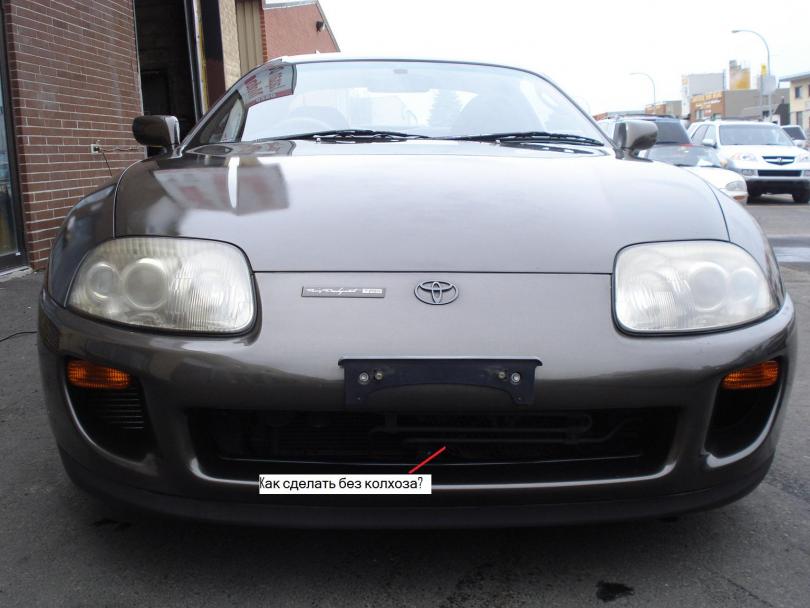

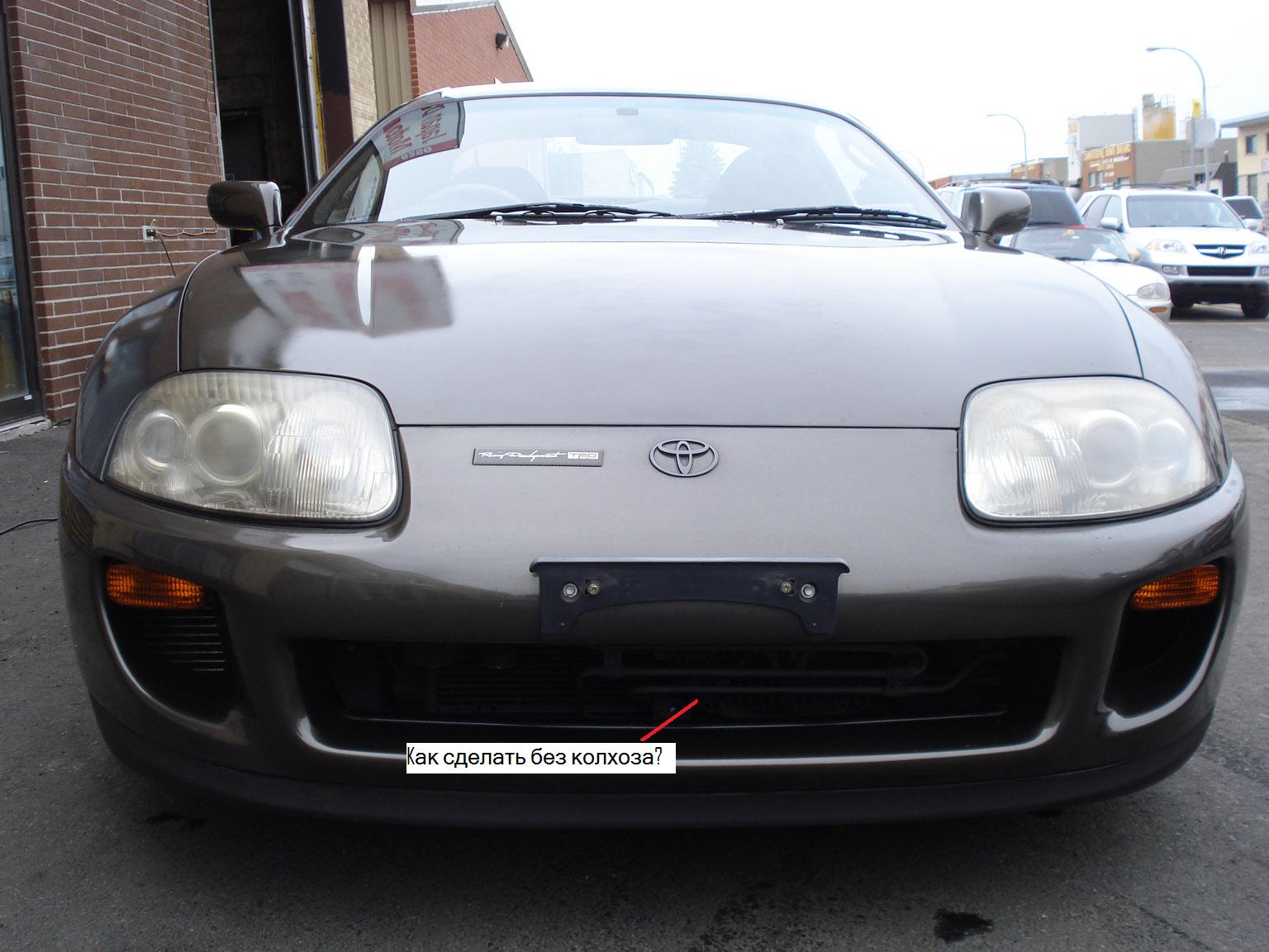

Тоже интересует этот вопрос,почему тогда у Супры на Гетраге его нет?
Подскажите кто делал,без колхоза,в плане установить Greddy 3Row на автоматную RZ. pleasantry.gif pleasantry.gif
