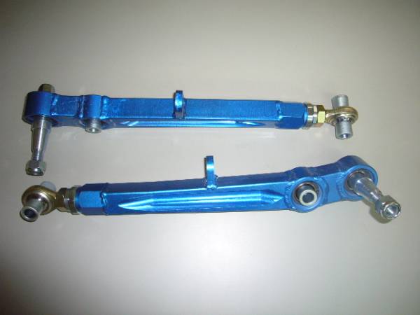

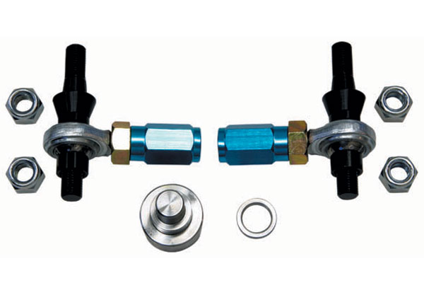

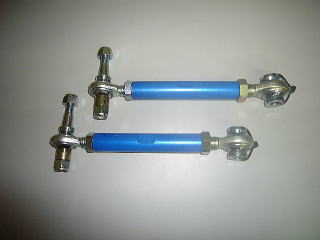

- - bo0st   Оно? 1. JIC - 6000 руб на Яхе. 2. URAS так же. ...   10.3.2010, 8:53
- - jdi   это рулевые тяги   10.3.2010, 11:39
- - wwwanton   Да точно, это усиленные рулевые тяги...я не уверен...   10.3.2010, 11:44
- - MARIK   Надо ставить по видео видно что при помощи специал...   10.3.2010, 12:35

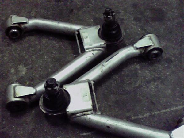

- - GTEpowered   верхние рычаги были у друга jic, так они как раз д...   10.3.2010, 13:45
