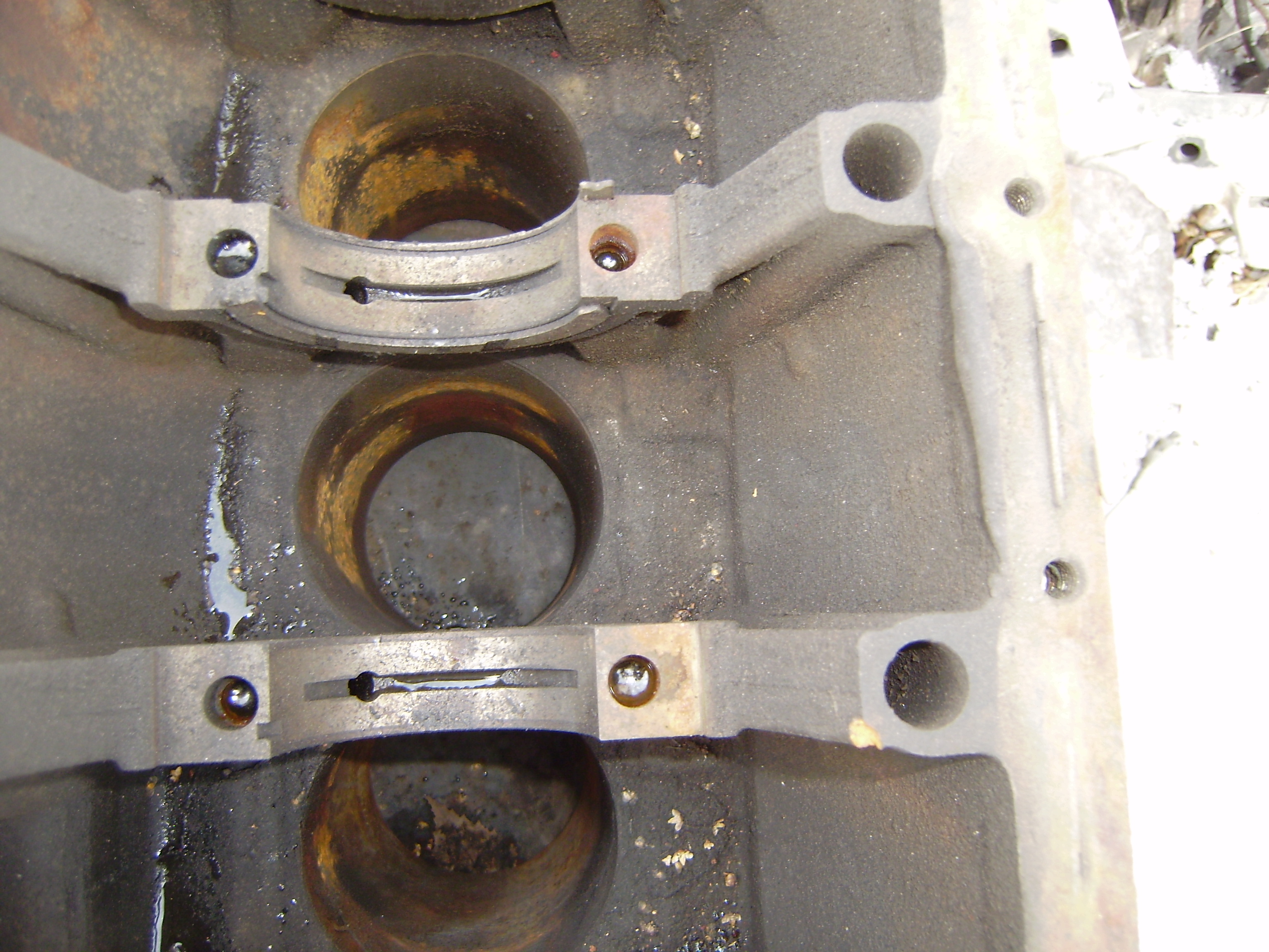

Всем привет я немного обманул вас сори но вот фото атмо блока с интересующих вас сторон pardon.gif drinks.gif

- - mike 80   Всем привет я немного обманул вас сори но вот фото...   10.3.2010, 16:15
- - jdi   Респект большой:) Площадочки на атмо блоке под фо...   10.3.2010, 16:39
- - mike 80   ДА под форсы площадки есть и под масло для турб то...   10.3.2010, 16:45
