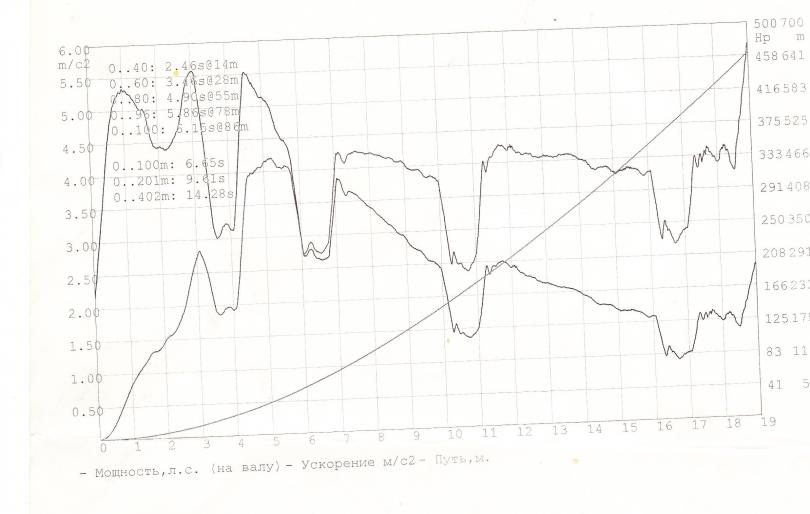

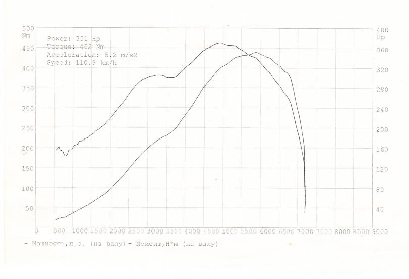

У меня вот что дает. 95 бенз 1.3кг буста.

- - koliywrx   У меня вот что дает. 95 бенз 1.3кг буста.   11.3.2010, 9:25

- - FView   это с колес или маховика?   11.3.2010, 9:34
- - koliywrx   FView, На валу. Люди у нас есть которые что та мо...   11.3.2010, 9:40
- - FView   а не маловат момент для 1.3? в стоке 440 пиковые   11.3.2010, 9:40
- - koliywrx   FView, Не знаю, вот что имеем.   11.3.2010, 9:45
- - firefox   koliywrx, Если при загрузке 430сс на 95% сняли тол...   11.3.2010, 9:56
- - koliywrx   firefox, Какое должно быть давления топлива?   11.3.2010, 9:59
- - koliywrx   У меня 2,4   11.3.2010, 10:16
- - firefox   Для такого буста в районе 4.3-4.5бара запросто. Ц...   11.3.2010, 10:18
- - Матрос Железняк   бензин 95-й, возможно из-за этого Надо пробовать, ...   11.3.2010, 10:33
- - koliywrx   firefox, радной насос же не дает 4.3-4.5 бара? Ма...   11.3.2010, 10:38
- - firefox   С чего это ему "не давать"? Если не уста...   11.3.2010, 10:40
- - koliywrx   firefox, При 1.3 буста 3.0 бара. firefox, У меня ...   11.3.2010, 10:41
- - delta666   koliywrx, при 1,3 в рейке должно быть 4,3бара.   11.3.2010, 11:03
- - Матрос Железняк   а насос какой? Родной ето с JDM? Если да, то он на...   11.3.2010, 11:08
- - koliywrx   Матрос Железняк, да родной,JDM   11.3.2010, 11:17
- - Матрос Железняк   меняй его, либо вальбру ставь, либо от американки....   11.3.2010, 11:23
- - koliywrx   Матрос Железняк, Я так уже и понял.   11.3.2010, 11:37
