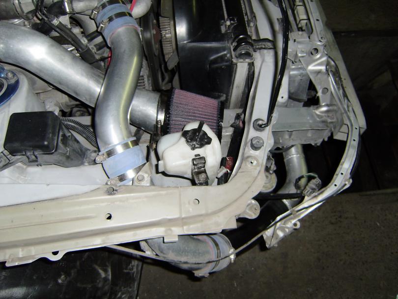

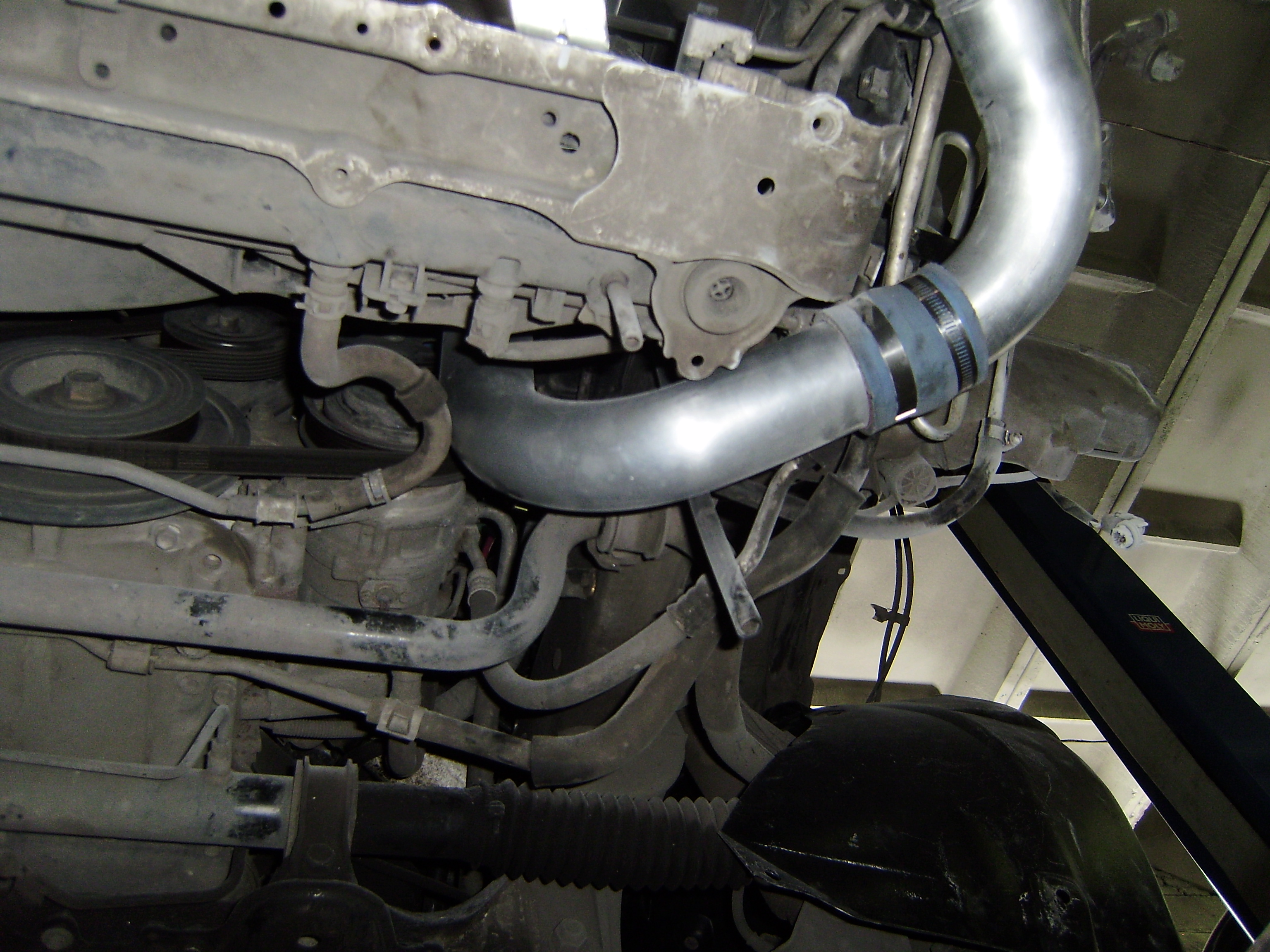

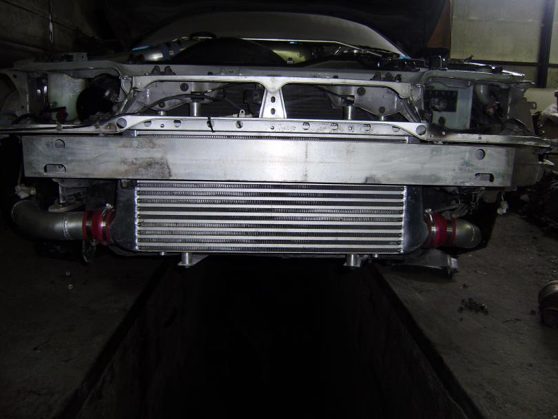

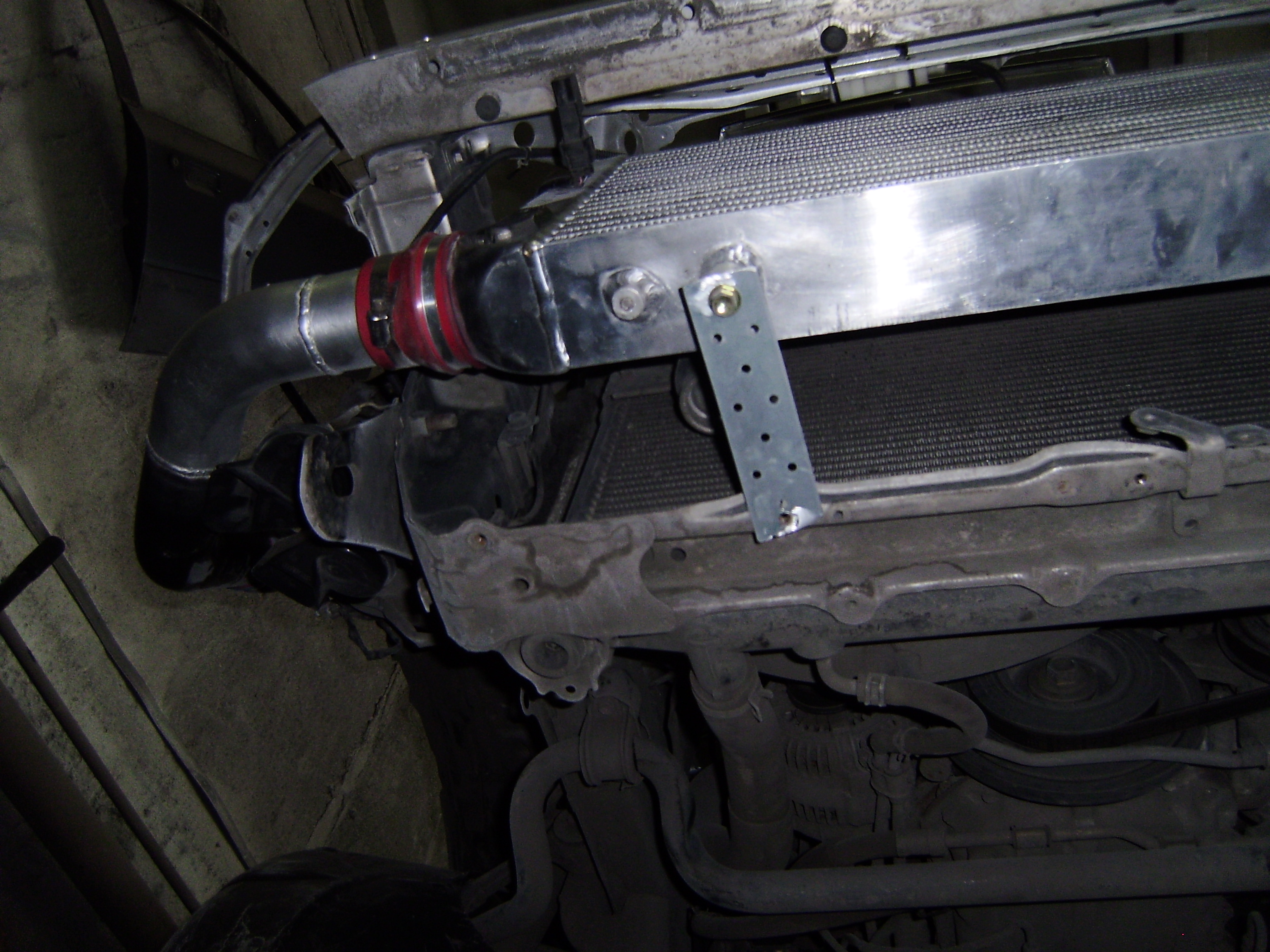

|- - mike 80   Я винт убрал а трубки поставил как в ссылке и врод...   9.3.2010, 19:21

- - серега   я бачек разрезал, укоротил, спаял встал на штатное...   10.3.2010, 19:25
- - Mirex   очень сильно мешает бачек? тоже думал что с ним де...   11.3.2010, 0:21
- - mike 80   Вот фотки как и обещал (фотограф из меня х..вый со...   11.3.2010, 10:29
