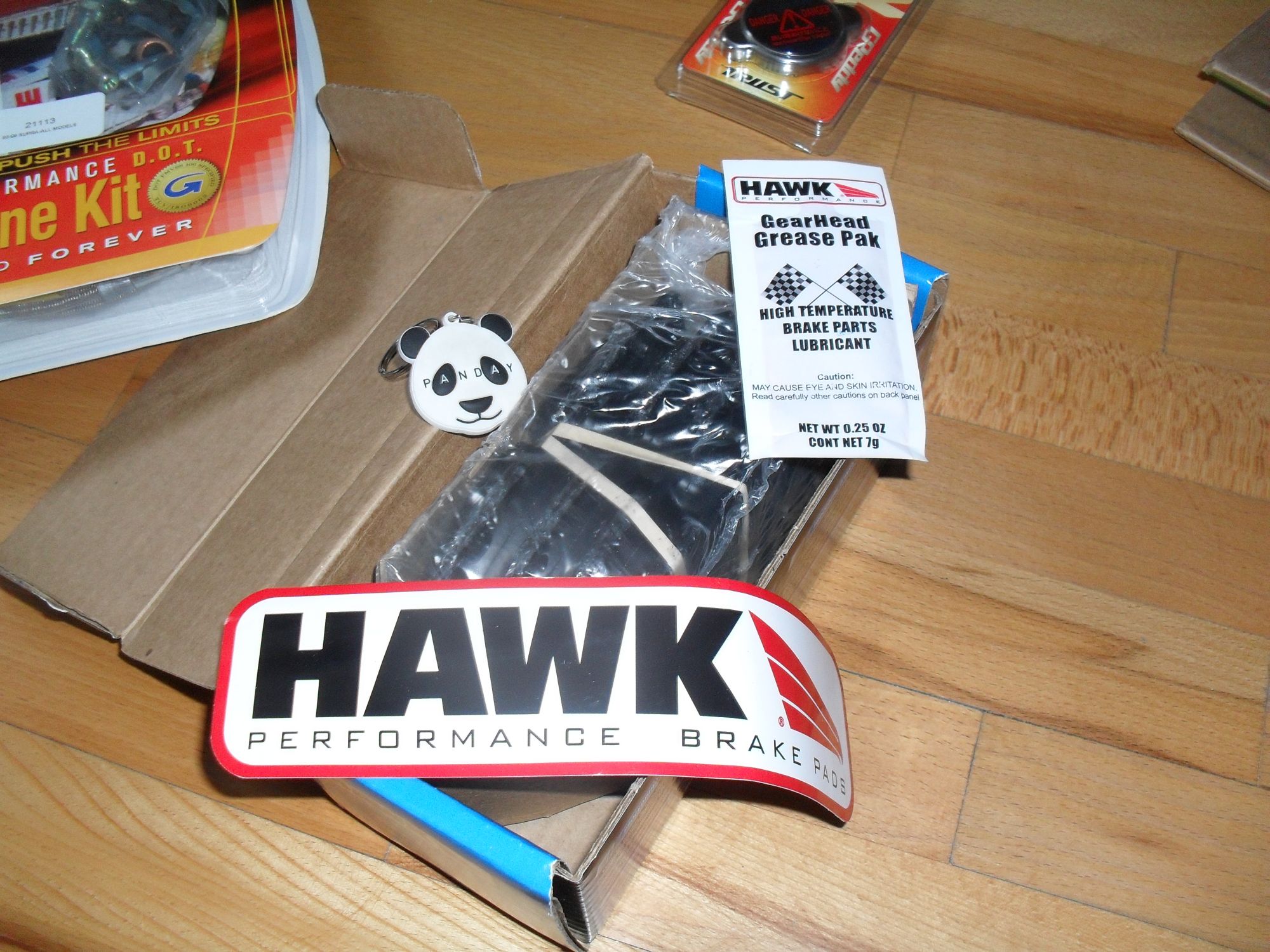

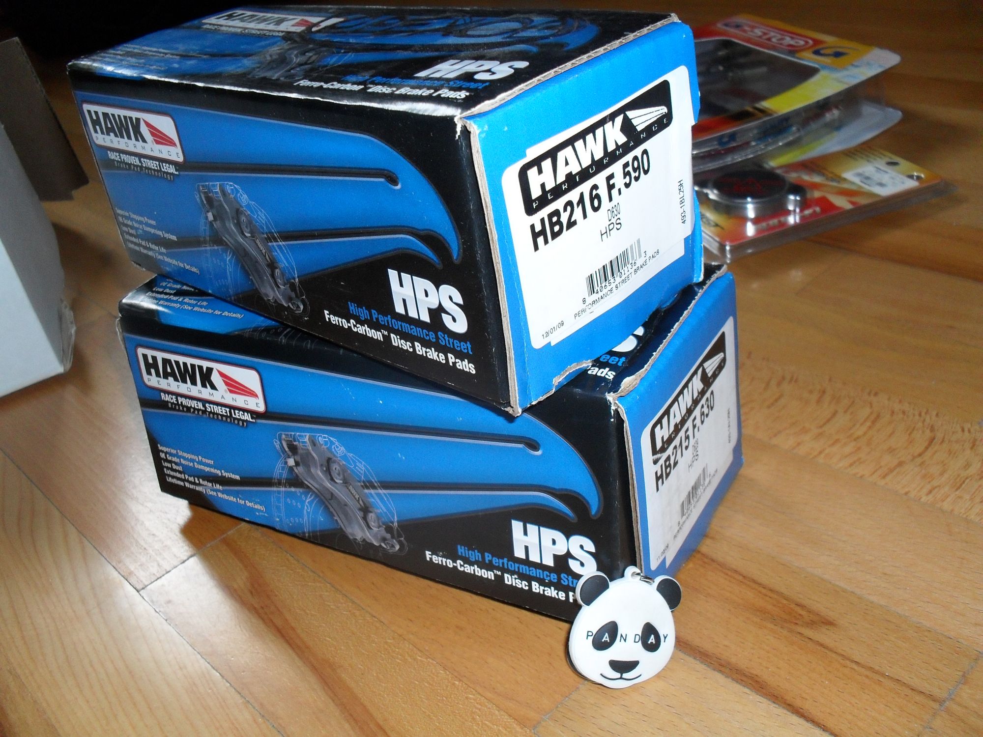

С колодками Пандо решило не извращаться, т.к. стоимость Endless и Project mu кажется излишней при моем стоковом моторе. Были заказаны дешевые Hawk HPS. Причем это не самая злая серия, есть более злые HP plus, но на первый сезон должно хватить и этих. Покатаюсь, посмотрю =)
