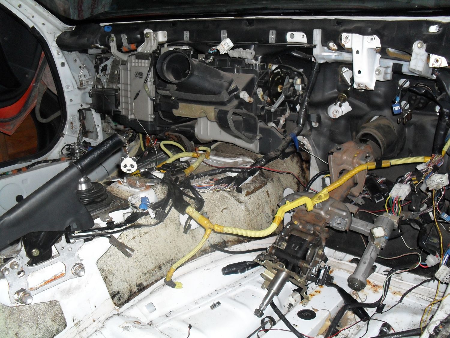

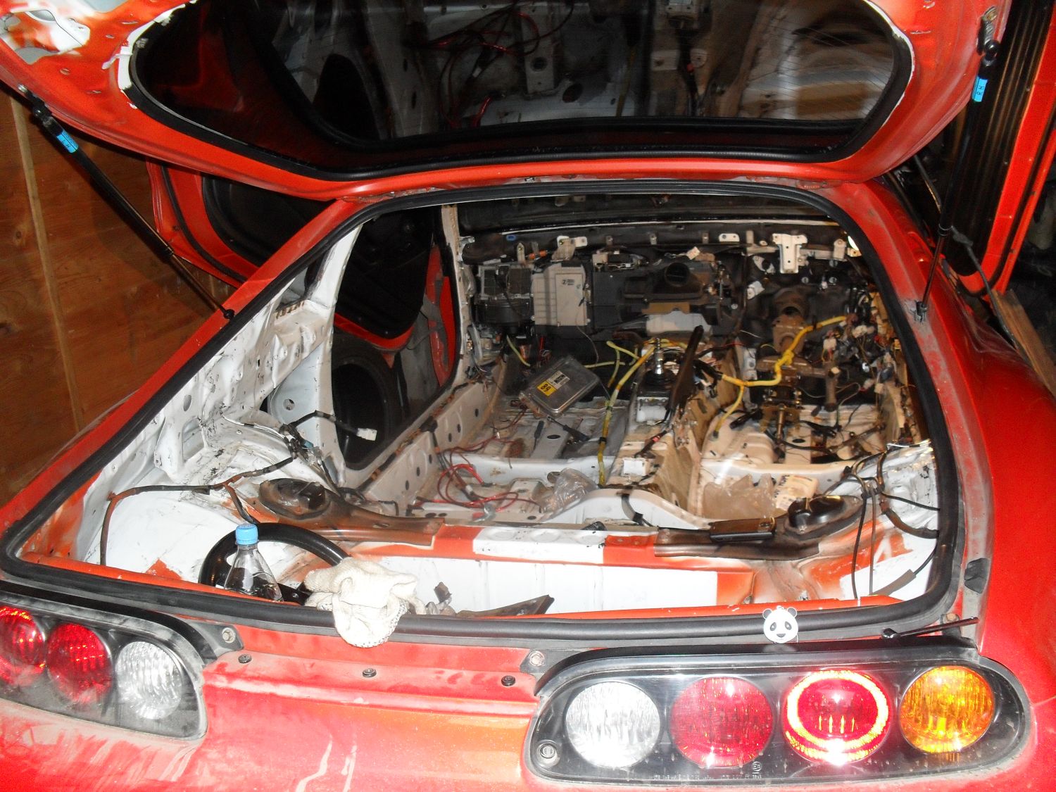

Поскольку у Панды несколько отличающееся от инженеров Toyota представление о по-настоящему необходимых в спортивном автомобиле вещах, продолжил корчевать салон smile.gif Пластик выкинул уже весь, крышу тоже. Выдрана уже почти вся шумка и виброизоляция. Скинул торпеду, сегодня полдня разбирался со снятием печки, так и не снял. Вроде все откручено в салоне, трубочки к радиатору под капотом тоже откручены, но блок печки в сборе не снимается. Тогда придется его отдельно по частям разбирать, хотя я думал всю конструкцию вместе скинуть. Ну и попутно начал разбираться с электрикой, выкидываю все лишнее и ненужное мне.
Повсюду натыкаюсь на следы работы предыдущих муда... мастеров. В машине не хватает половины болтов, много креплений, защелок разъемов и etc просто сломано. Зато в укромных местах совершены просто потрясающие археологические находки! Найдено штук двадцать валяющихся без дела болтов и шайб, одно ржавое лезвие от ножа для бумаги (весьма ценная находка, которой уже заинтересовались коллекционеры предметов быта пещерных людей biggrin.gif ), одна пустая упаковка из под ирисок Meller, несколько сухих листьев, много непонятных обломков пластика. В общем жизнь машинки в РФ была нелегкой, как выяснилось... Наши слесари - самые слесаристые тюнеры в мире, мать их!
Вот так это все выглядит сейчас.

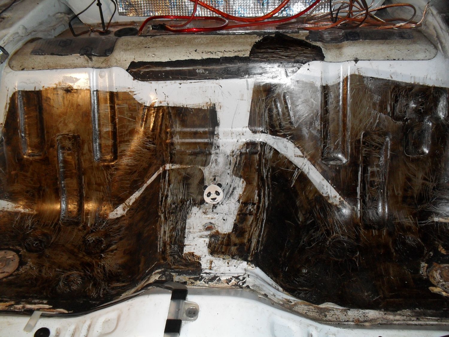

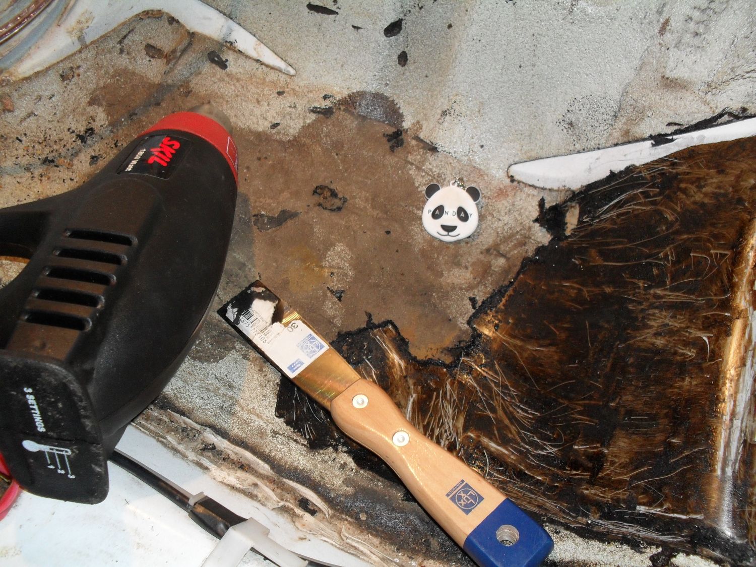

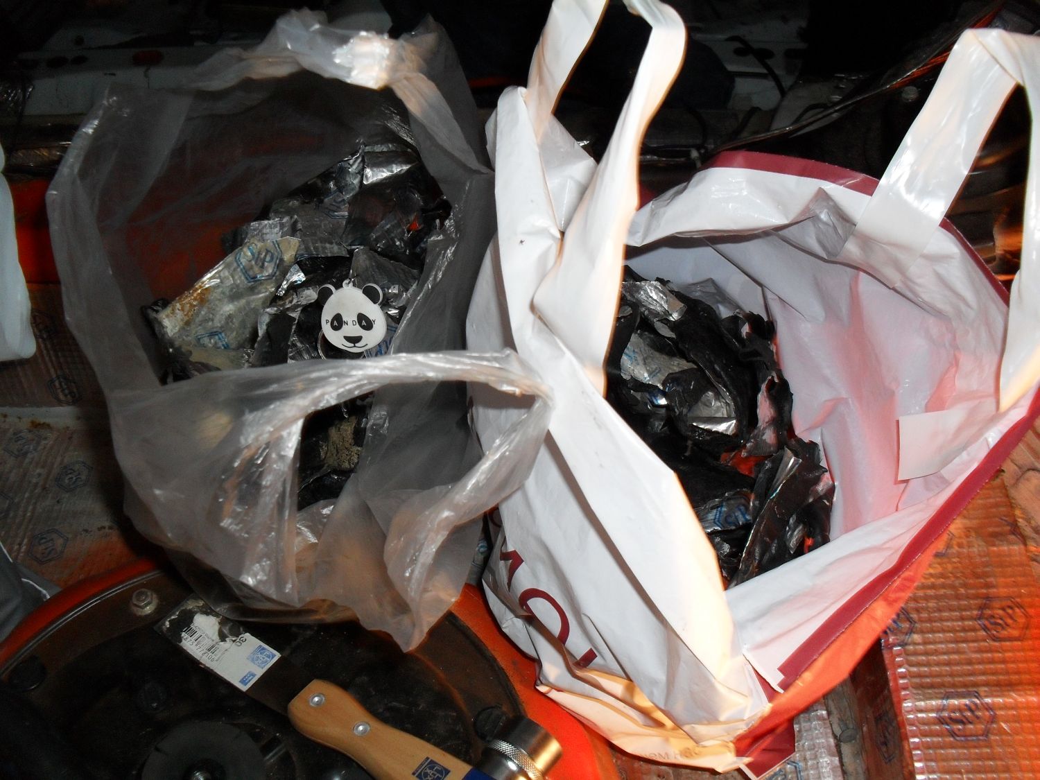

Почти отодрал всю шумо- и виброизоляцию. Набралось четыре здоровых пакета, по ощущениям килограмм на десять. Когда закончу с последними остатками шумки - взвешу. Хотя теперь Панда точно знает, что приклеить шумку - в сто раз проще, чем ее потом отодрать biggrin.gif Адский процесс, спасают только строительные чудо тюнинг-девайсы - шпатель и строительный фен biggrin.gif
А после отдирания стоковой шумки, под ней остаются вот такие гламурного вида пятна biggrin.gif
Кажется, я слишком быстро возил задних пассажиров в свое время, и они немного перепугались, судя по пятнам =)

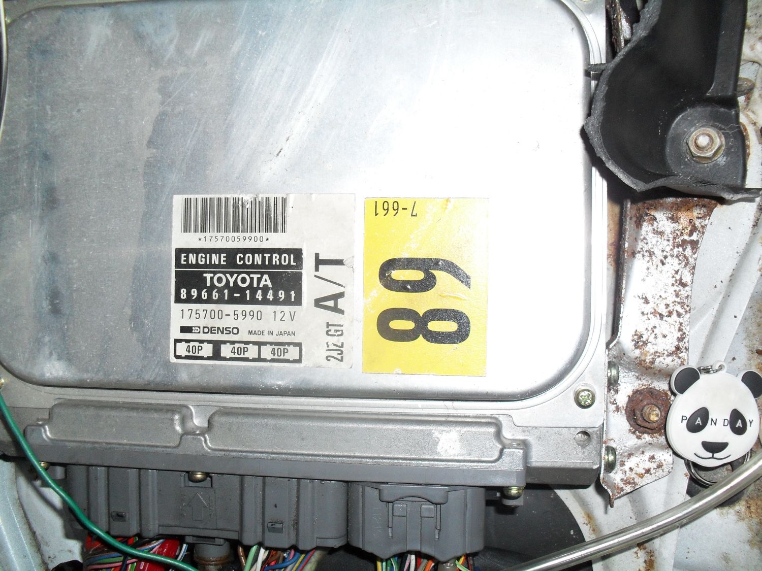

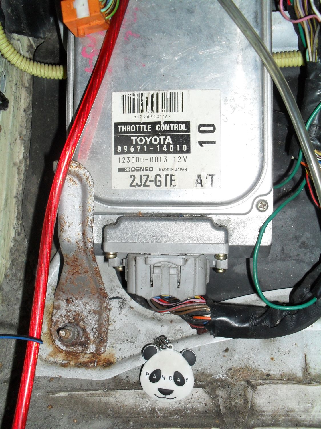

Попутно при разборе нашел еще один приятный сюрприз от предыдущих мастеров. Автоматные мозги вместо моих стоковых механических! angry.gif Ну хотя а что... ECU и ECU. На Supra? На Supra! Отчего же не поставить... В общем, я теперь даже масло менять никому нахрен не доверю на своей машинке, ну его к черту =) Блок управления дросселем разумеется тоже оказался автоматным. Спасибо, что не атмо biggrin.gif Хотя он меня покидает, поэтому Панде уже все равно. Она за чистоту ощущений от вождения =)
Спасибо всем, кто в другой теме откликнулся с предложениями отдать правильные мозги для моей машины. В итоге мне с ними очень помог Дюха прямо в СПБ, респект и уважуха wink.gif Если кстати кому-то нужны автоматные турбо ECU и Throttle Control, обращайтесь!
И кстати решил перенести ECU в какое-нибудь более надежное и удобное место, нежели в ногах пассажира. Наверно попробую закрепить его на месте блока и сенсора ABS. Главное, чтобы длины проводки хватило, наращивать откровенно не хочу =)
