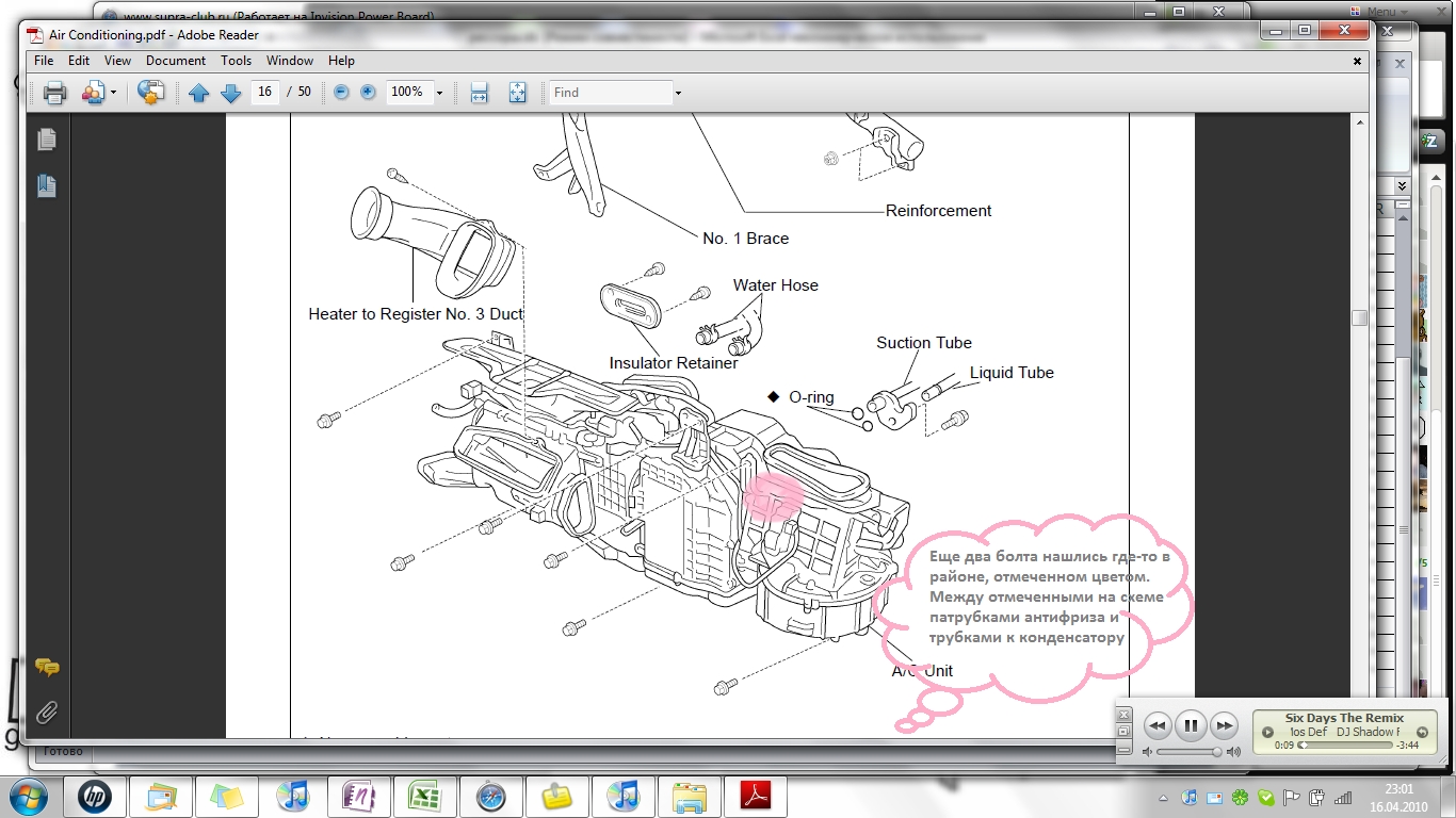

Drool, не знаю, те ли это болты, про которые говорил но они нашлись =) Хотя на схеме в леворуком мануале отмечены не были и хитро прятались за тормозными трубочками. Но в общем от Пандо не скроешься =)
В итоге уже выкинул конденсатор, заодно выгреб из его короба кучу листьев biggrin.gif

- - Bakki   Под капотом нашел только два болта слева и справа ...   4.4.2010, 16:26
- - drool   100% это они) Удачи! Потом отпиши)   4.4.2010, 17:52
