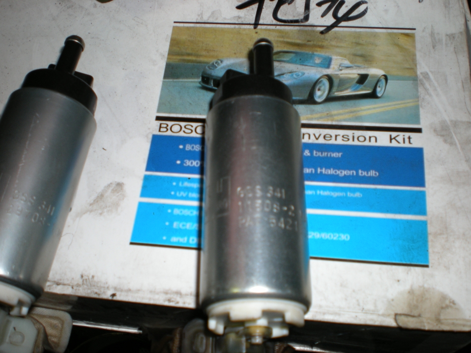

в упор один давит 3.1, второй 2.2. Насосы отработали 2 месяца.

заменил насосы на денсо. фото героически погибших насосов вальбро.

- - sobrat   заменил насосы на денсо. фото героически погибших ...   22.4.2010, 8:10

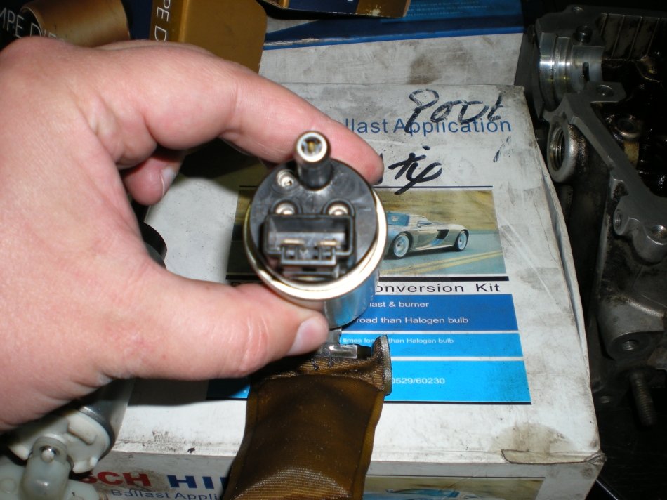

- - Mr. Y   судя по сетке - они работали гораздо дольше. Или б...   22.4.2010, 8:19
- - sobrat   сетка старая,та котрая шла в комплекте, была случа...   22.4.2010, 8:25

- - visual   А как ты понял что они у тебя померли Вальбро насо...   29.4.2010, 11:57
- - sobrat   сначала подумал,что регулятор давления гонит,ибо д...   29.4.2010, 12:50

- - visual   понял, спасибо. но я имею в виду как повела себя м...   29.4.2010, 14:37
- - sobrat   я же говорю,было не стабильное давление в рейке. К...   29.4.2010, 15:10
