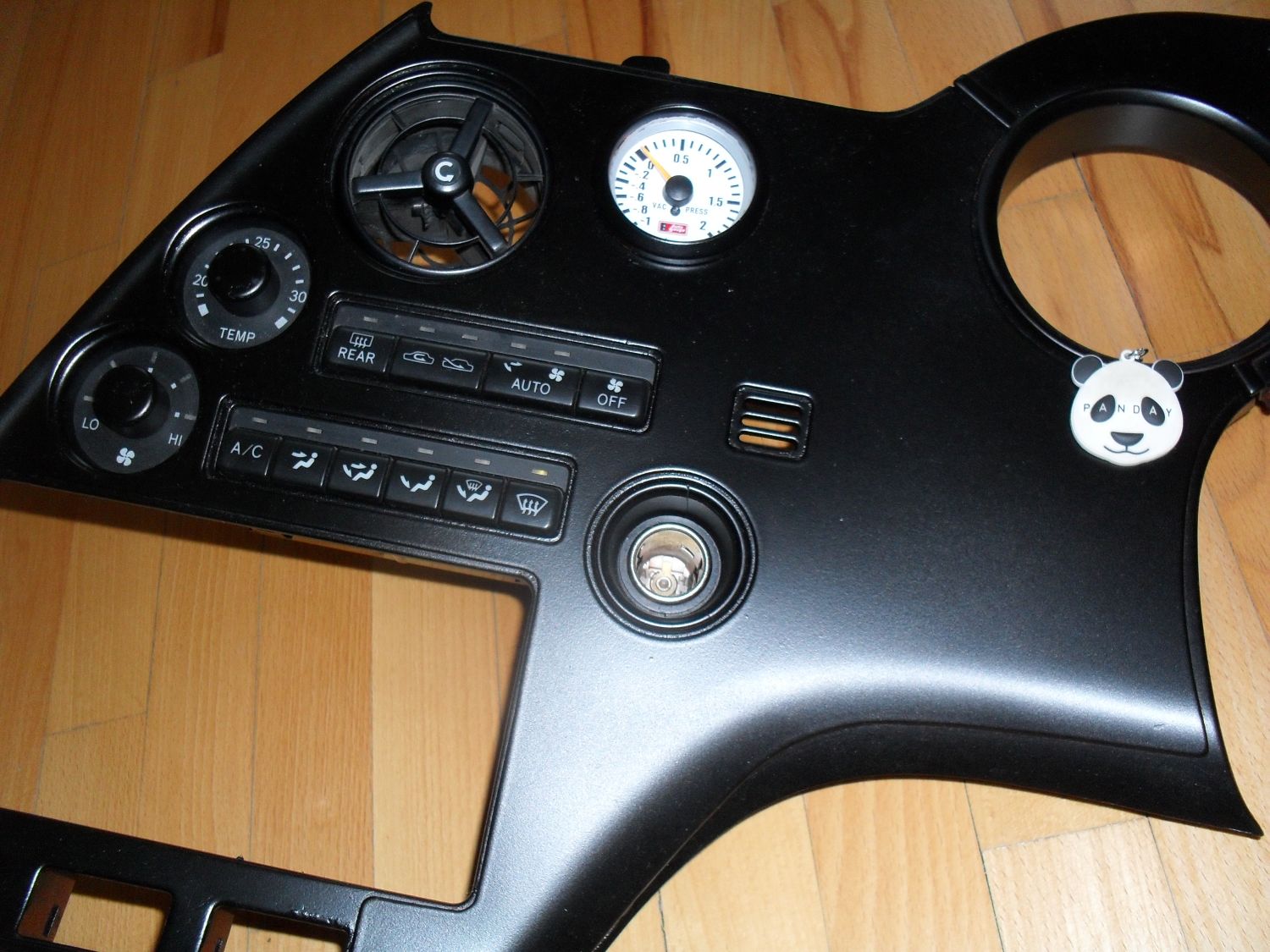

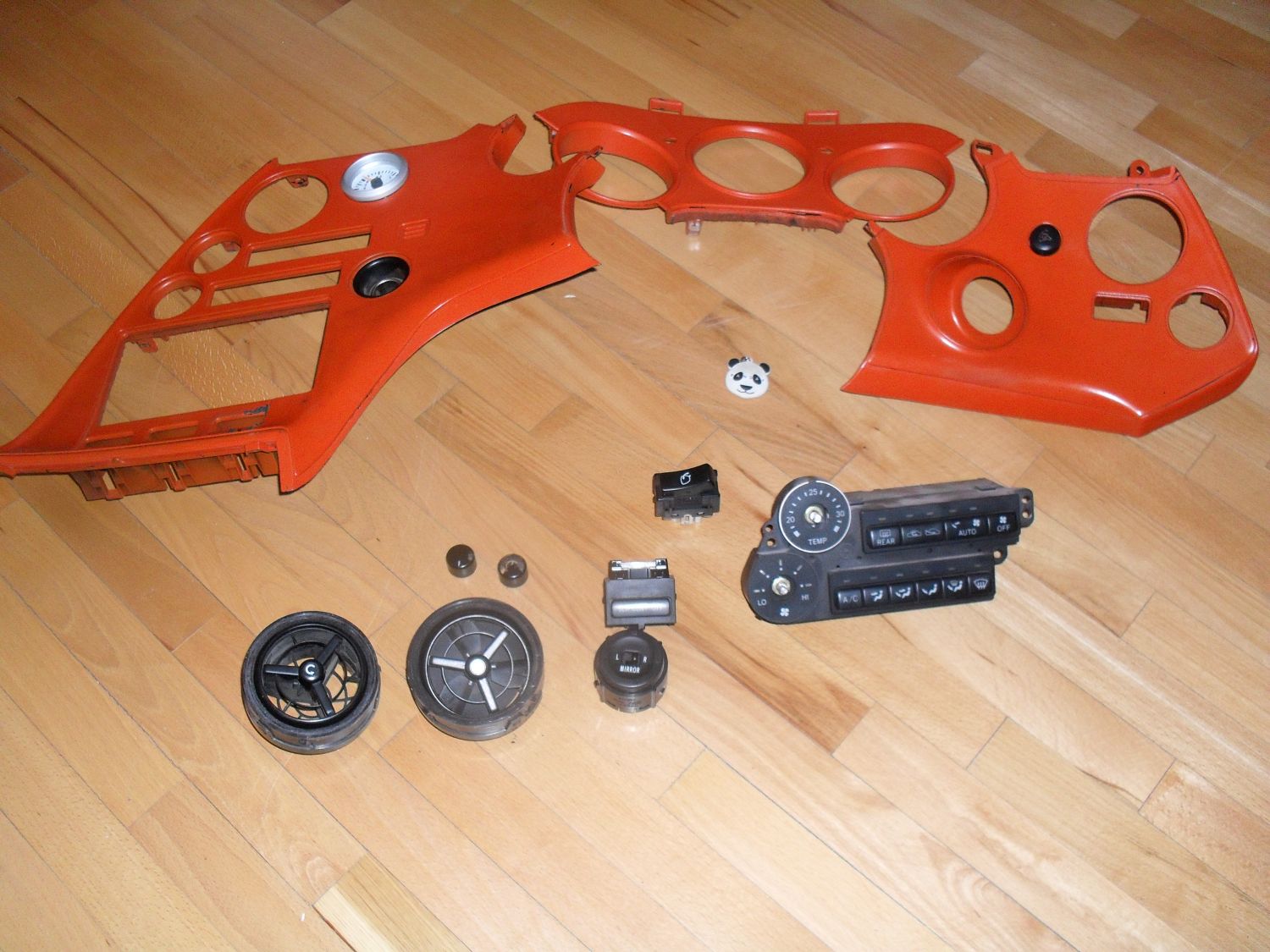

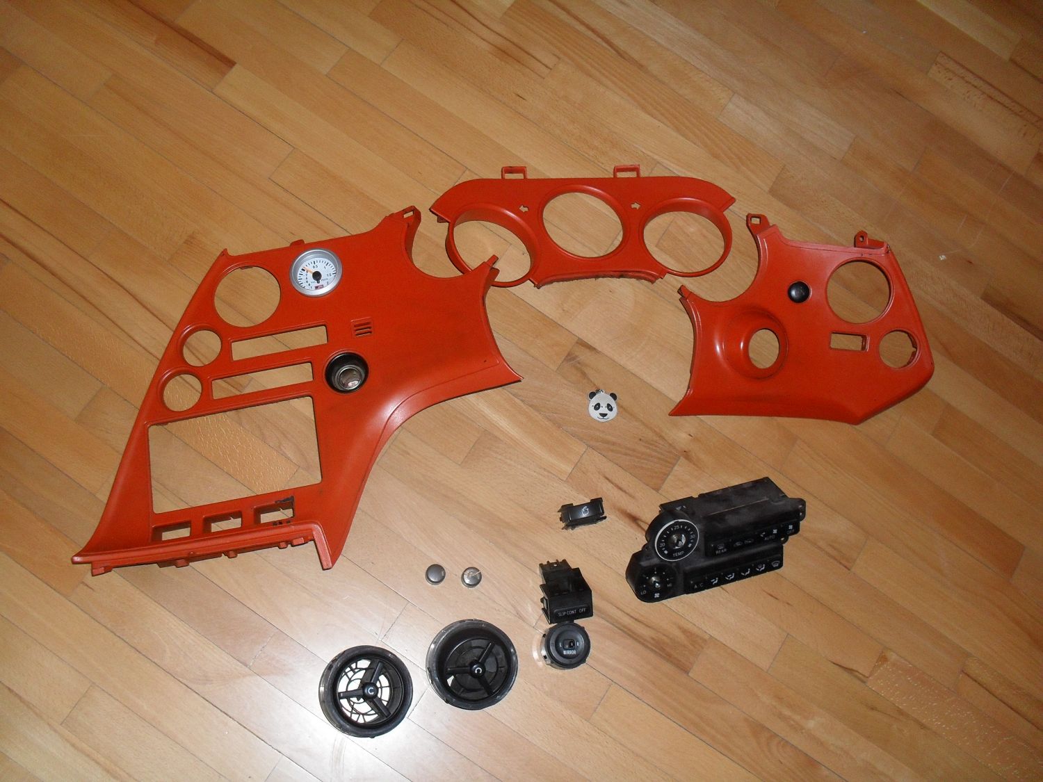

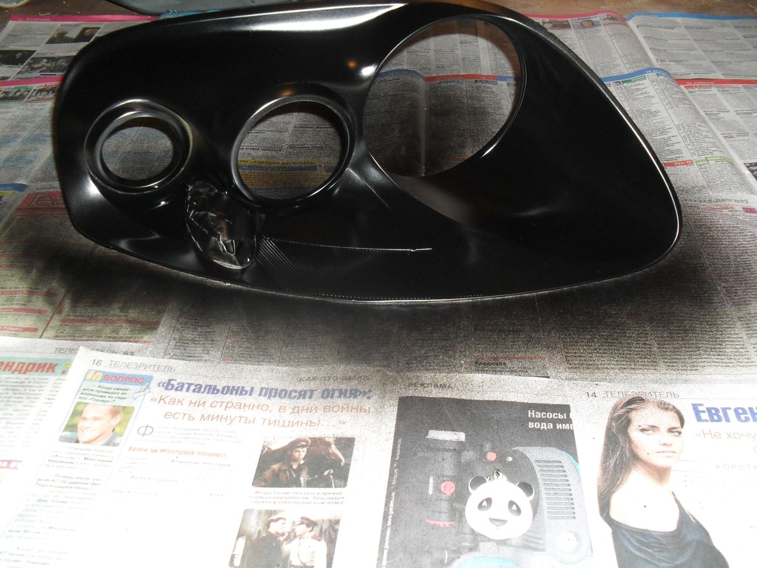

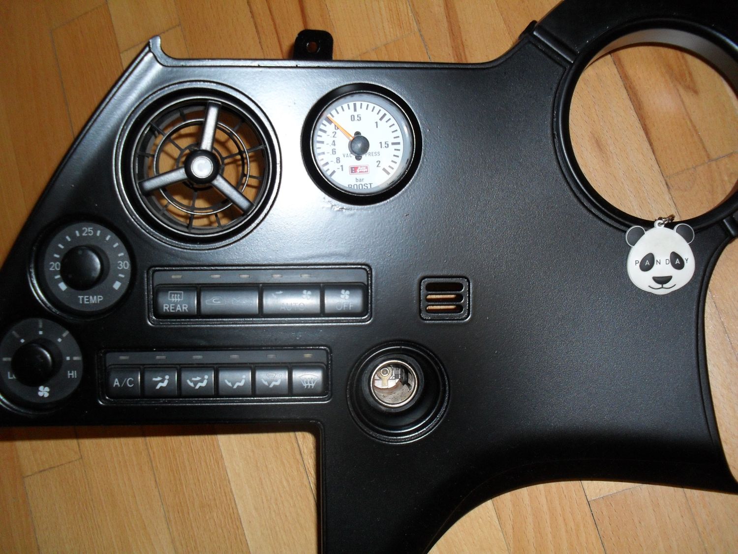

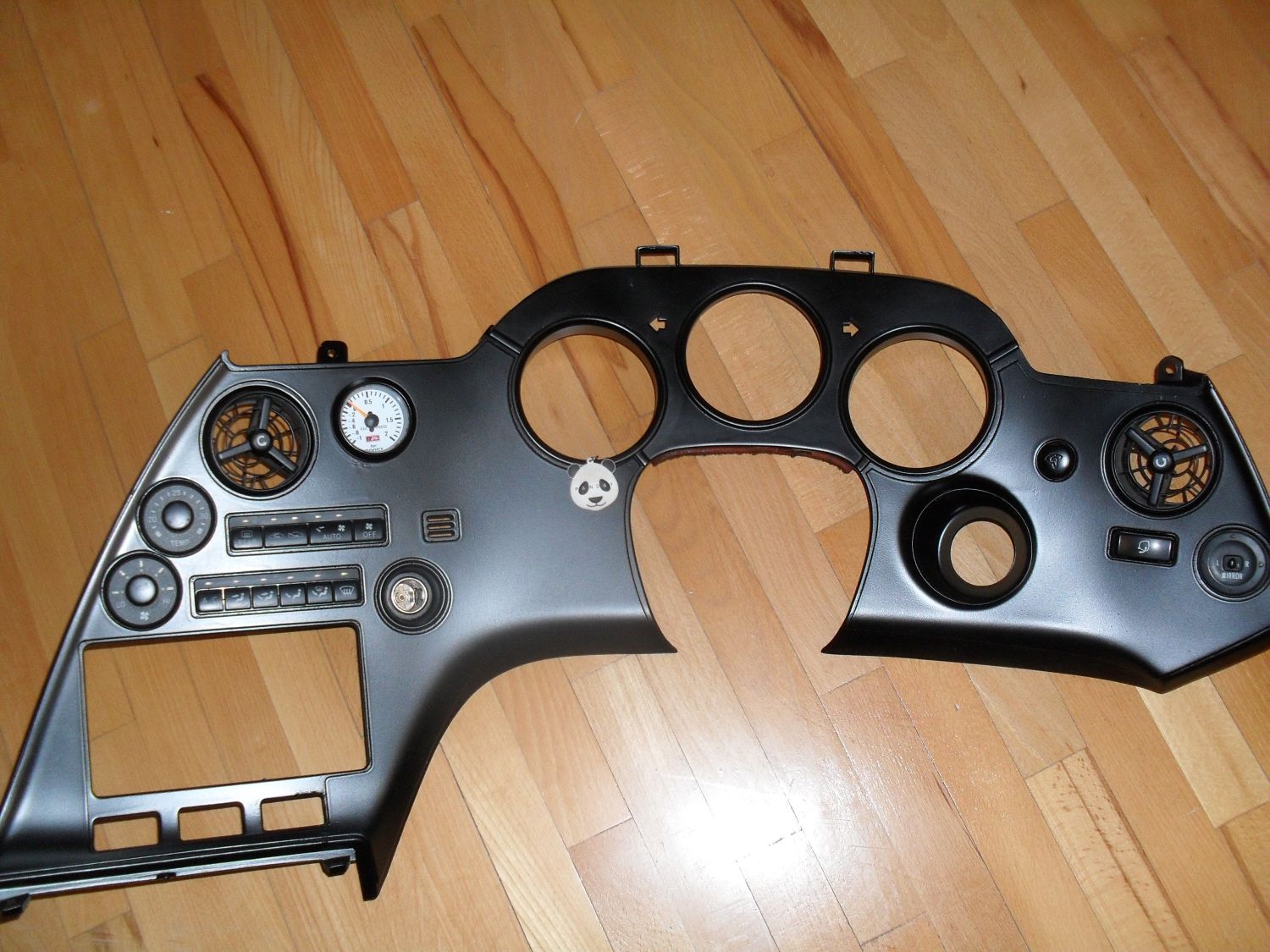

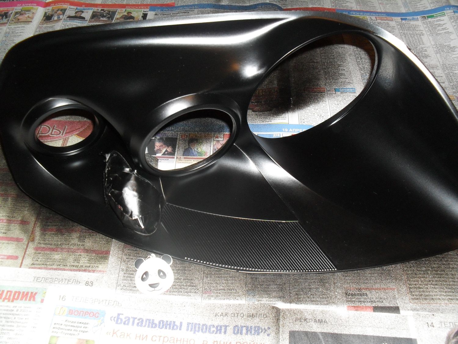

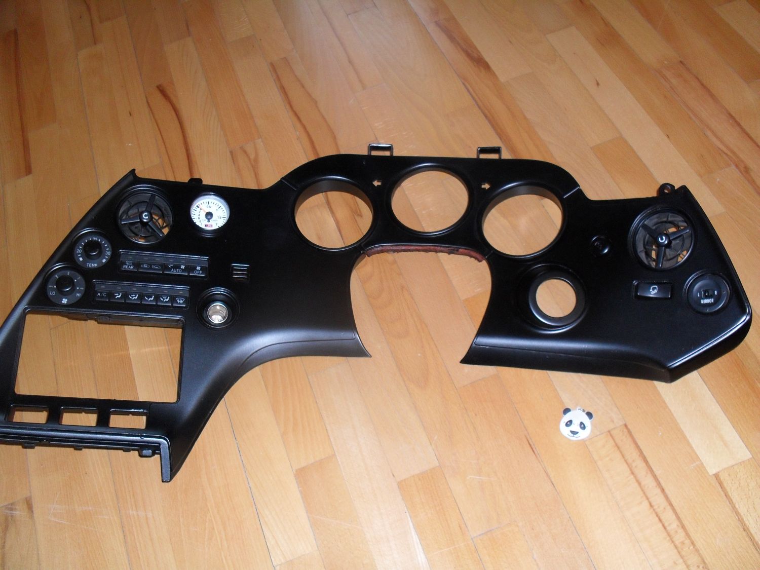

Чтобы не бездельничать во время распивания виски дома, решил купить нулевки, грунта, краски и покрасить оранжевые накладки облицовки торпеды, давно выжигавшую панде сетчатку. Вместо кислотного апельсина покрасил их в обычный черный мат.
Primer Motip, краска Body, уайт-спирит и нулевка по пластику не брендовые laugh.gif
Получилось прикольно, мне очень понравилось. Не без косяков конечно, но мне не хотелось класть лишнюю шпатлевку на торпеду, да и это был мой первый опыт покраски чего-либо. Для корча сойдет, да и с моим планируемым на остатках торпеды флоком будет хорошо смотреться. А главное, она меня теперь хотя бы не бесит каждый раз при взгляде на нее. Цветные салончики совсем не мое.

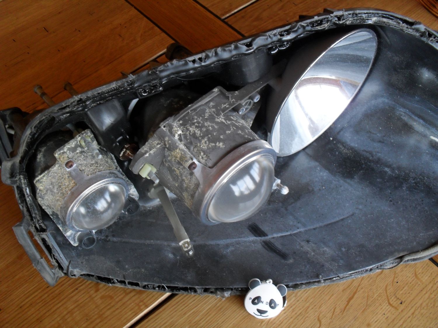

Также я давно хотел покрасить отражатель фар в черный матовый, и раз уже приобрел нужных баллончиков, решил заняться. Плюс у меня уже давно лежали купленные фары от Range Rover, я планировал заколхозить себе леворукий би-ксенон как сделал Diabolik.

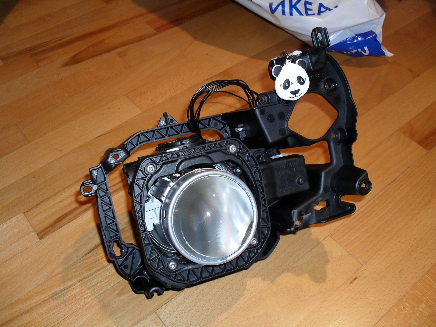

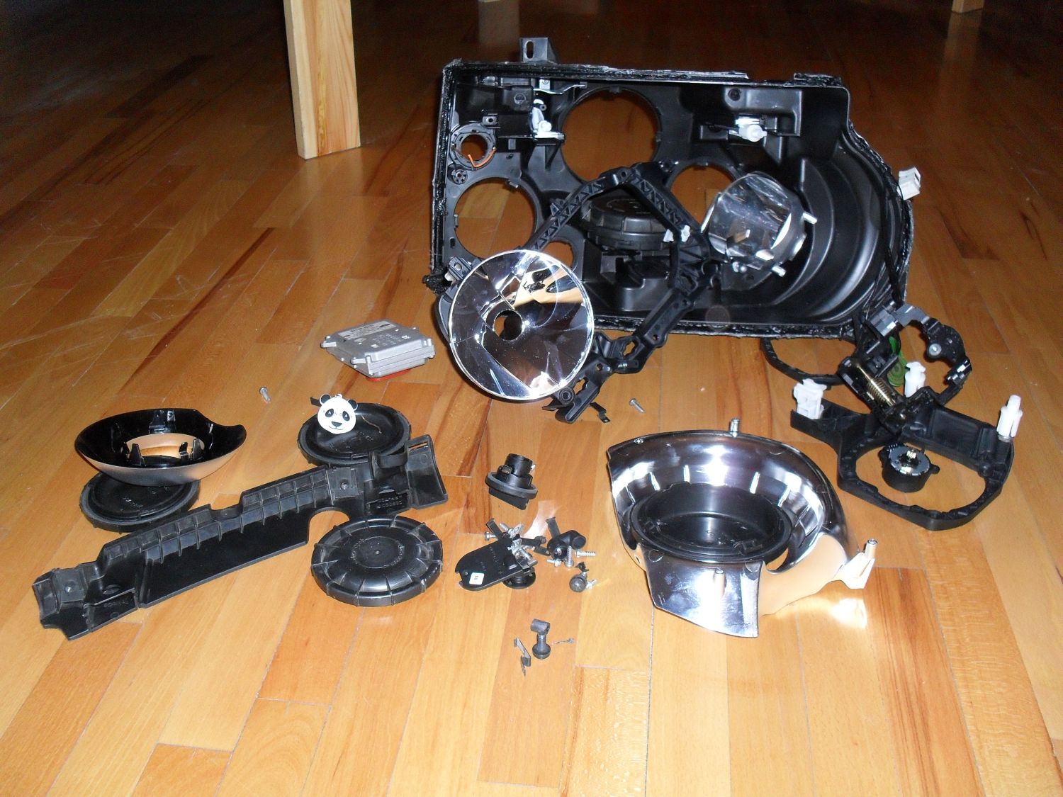

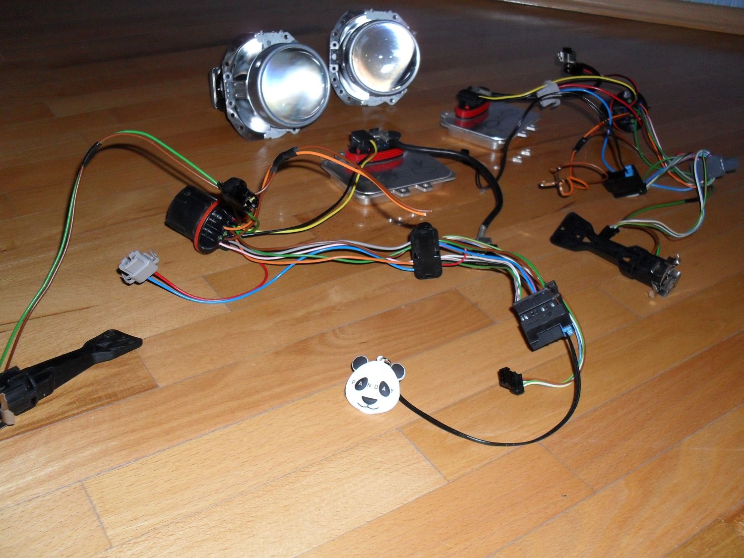

В итоге разобрал рейнджевские фары, в процессе переплевался и понял что автомобильная эволюция явно пошла не в ту сторону. Фары рейнджа содержат переключатель американского и европейского света (галку), они би-ксеноновые, адаптивные. В итоге куча всякой лишней проводки, веса и пластика. Я думаю классический ТАЗ в целом более простая конструкция, чем одна несчастная фара рейнджа.
В итоге из этой кучи лишних вещей выгреб нужную мне:
В итоге на руках у меня осталось два блока и две линзы.
После этого пошел приготовил в духовке свою правую фару под майонезом, разобрал, вытащил отражатель, обезжирил, заматовал, покрыл грунтом по пластику и покрасил в черный мат. Получилось интересно.
А после этого вернулся ко второй части фары, чтобы вытащить родные линзы и поставить вместо них би от RR. А вот тут панду ждал облом =) Фары оказались в состоянии, которое принятно характеризовать как полное дерьмо =(
Все в плесени и окиси, все болты совершенно ржавые… Из трех болтов, которые я попытался открутить, несмотря на применение WD-40, у всех трех в момент срезало резьбу головки болта. Не знаю как они оказались в таком состоянии, разве что могу предположить что они были негерметичны, а зимовка и помывка машины их прикончили.
В итоге разозлился, плюнул на эту оптику, решил даже не собирать ее обратно. Закажу себе новый американский рестайлинг и поставлю туда HIR лампочки. А этот хлам выкину или продам кому-нибудь на опыты вместе с RR линзами и блоками.

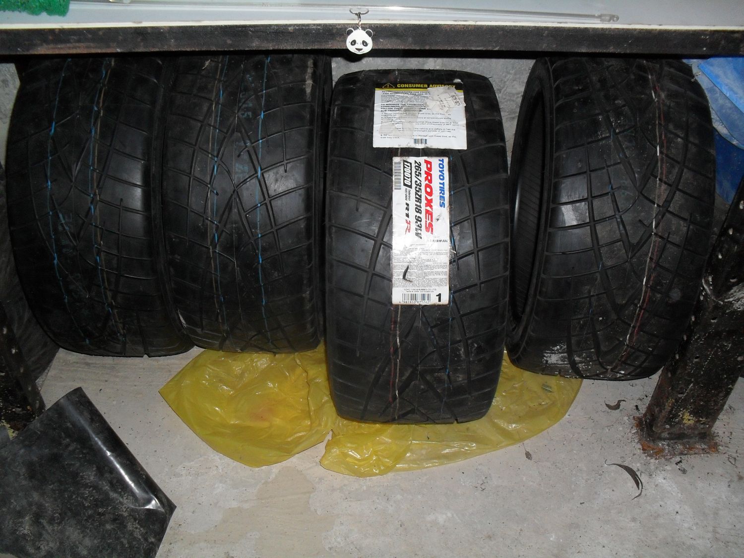

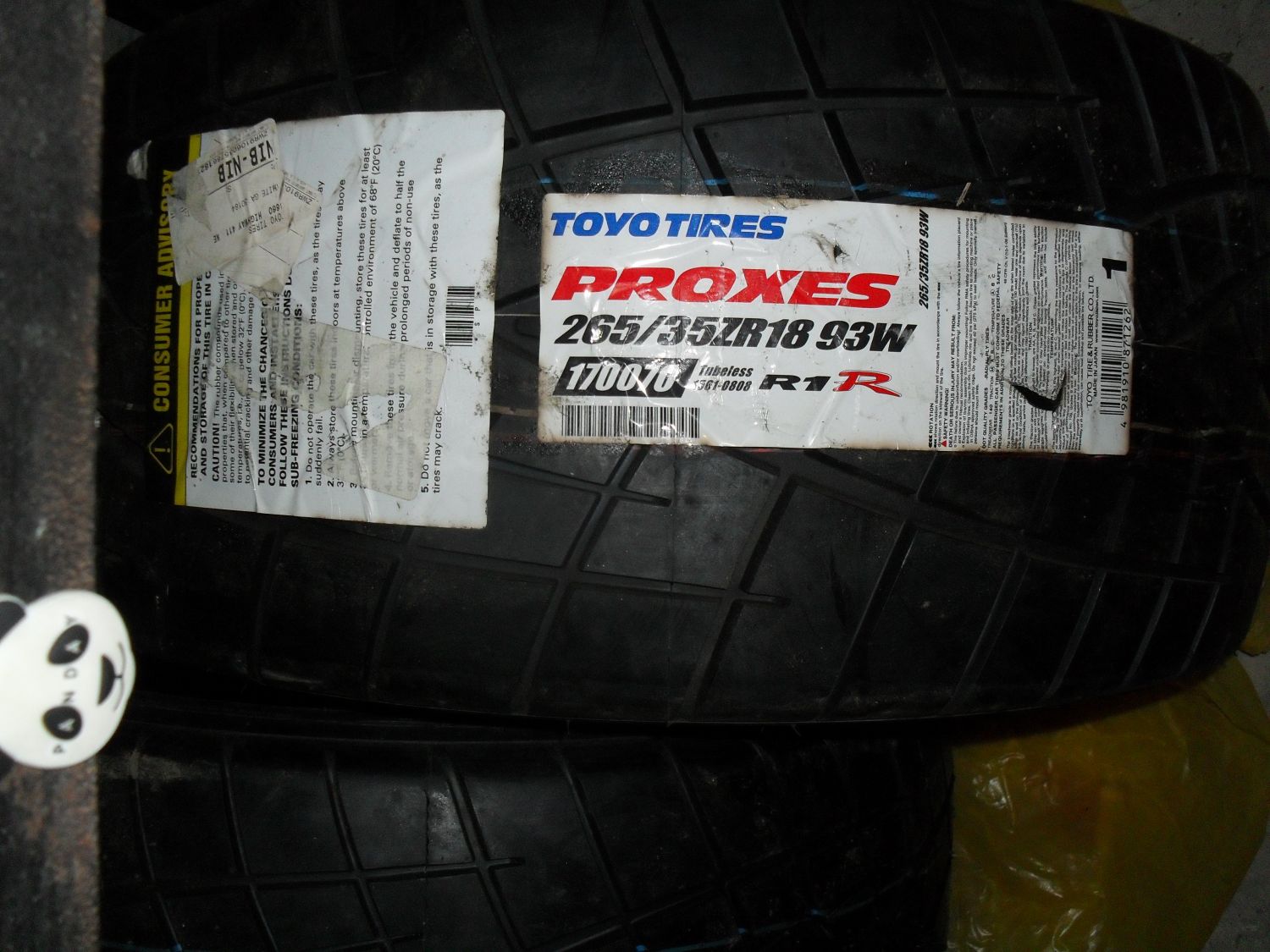

Зато из приятного, мне привезли мои новые полуслики Toyo R1R.
Спасибо Unnamed'y за подгон с доставкой до дверей =)
Морда: 245/40/18
Задница: 265/35/18
Вес меня приятно порадовал. Но теперь под них нужны нормальные диски, потому что мои Advan Kreuzer V-Series меня не устраивают. Будет искаться строго пятиспицевая ковка R18 (на R17 тяжело с полугражданской резиной, широких полусликов хороших в этом размере никто не делает, только всякие детские размеры. А я хочу широкую резину на задницу). Предполагаемая ширина - 8.5J/9.5J - 9.5J/10.5J.
