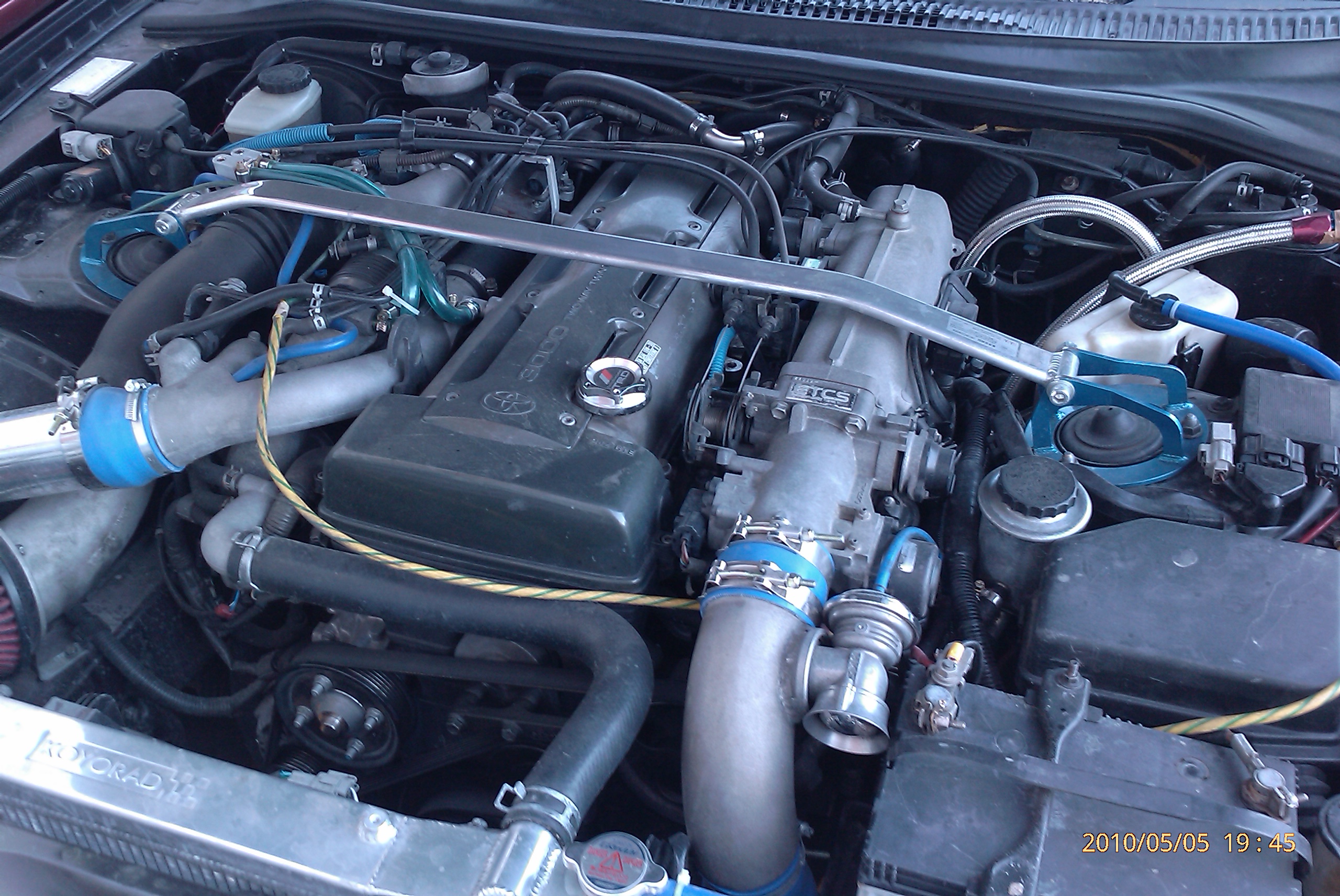

- - сода   у меня вот такое решение...   5.5.2010, 15:02
- - серега   спасибки, приму к сведению еще б фотки крепления.....   5.5.2010, 19:49
- - Arbuz   у мну так   5.5.2010, 19:58
- - Diabolik   у мну так: Arbuz, у дураков мысли схожи, написа...   5.5.2010, 20:33
- - серега   еще вариант, спасибо п.с. Arbuz чет не пойму что ...   5.5.2010, 20:36
- - Arbuz   Это "бета" версия. Пока все друг другу м...   5.5.2010, 20:40
