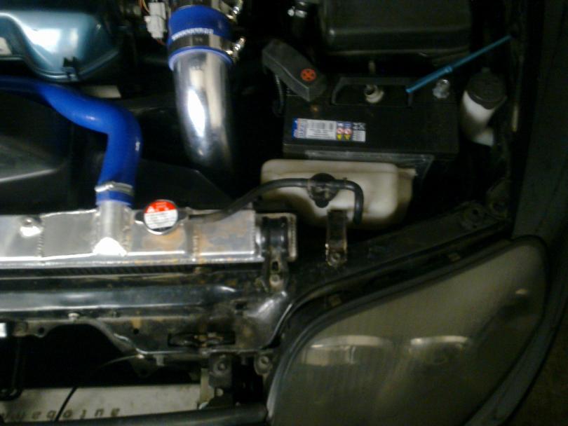

хочу установить фронтальник 600*300*100
ребята, кто ставил, подскажите, какие переделки потребуются?
понятно, что придется частично резать пластиковую защиту и бампер.
места там по-моему маловато, не помешают ли трубки ГУРа и винтилятор кандея?
если да, то как с ними быть?

у мну так

- - Sub   Ничего там резать не придется, если только кит не ...   17.7.2008, 14:06
- - серега   если снять вентилятор вообще, какие будут последст...   17.7.2008, 14:20
- - Sub   Да особо ничего... Разве что в жару нечему будет о...   17.7.2008, 14:27

- - 2JZ   Я когда ставил то подгинал патрубки гура спереди, ...   18.7.2008, 4:42

- - Sub   Я себе ставил на 100. Родные трубки охл. ГУРа не т...   6.8.2008, 19:47

- - серега   трубки немного подогнул вентилятор заменил на тонк...   9.3.2010, 13:06
- - Dampachi   Ну с трубками проблем не будет,так как в ките они,...   9.3.2010, 13:54
- - серега   мишимото   9.3.2010, 16:36
|- - mike 80   Я винт убрал а трубки поставил как в ссылке и врод...   9.3.2010, 19:21
- - сода   mike 80 а у тебя кулер тощиной 100мм? куда перенес...   10.3.2010, 11:05
- - IQ200   у меня тоже на 100:) не знаю мне пришлось много гд...   10.3.2010, 13:21
|- - mike 80   У меня кулер на 75 ,но это не принципиально ,расши...   10.3.2010, 16:09
- - сода   кинь плиз фото...можно поподробней...   10.3.2010, 17:41
- - серега   я бачек разрезал, укоротил, спаял встал на штатное...   10.3.2010, 19:25
- - Mirex   очень сильно мешает бачек? тоже думал что с ним де...   11.3.2010, 0:21
- - mike 80   Вот фотки как и обещал (фотограф из меня х..вый со...   11.3.2010, 10:29

- - серега   как выяснилось, пайка бочка вещь не надежная и не ...   4.5.2010, 22:28
- - сода   я перенес в правый угол (если стоять лицом к машин...   5.5.2010, 7:45
- - серега   к аккуму? сделай фотки, интересно   5.5.2010, 8:18
- - сода   не к акуму, а внутрь, ближе к тому месту где блок ...   5.5.2010, 8:58
- - серега   короче надо фото   5.5.2010, 12:44
- - сода   у меня вот такое решение...   5.5.2010, 15:02
- - серега   спасибки, приму к сведению еще б фотки крепления.....   5.5.2010, 19:49
