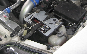

- - mike 80   Вот фотки как и обещал (фотограф из меня х..вый со...   11.3.2010, 10:29

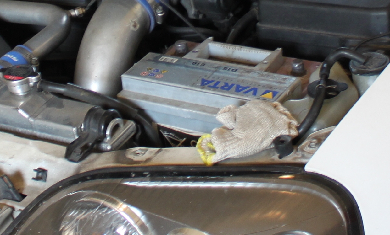

- - сода   у меня вот такое решение...   5.5.2010, 15:02

- - Arbuz   у мну так   5.5.2010, 19:58
