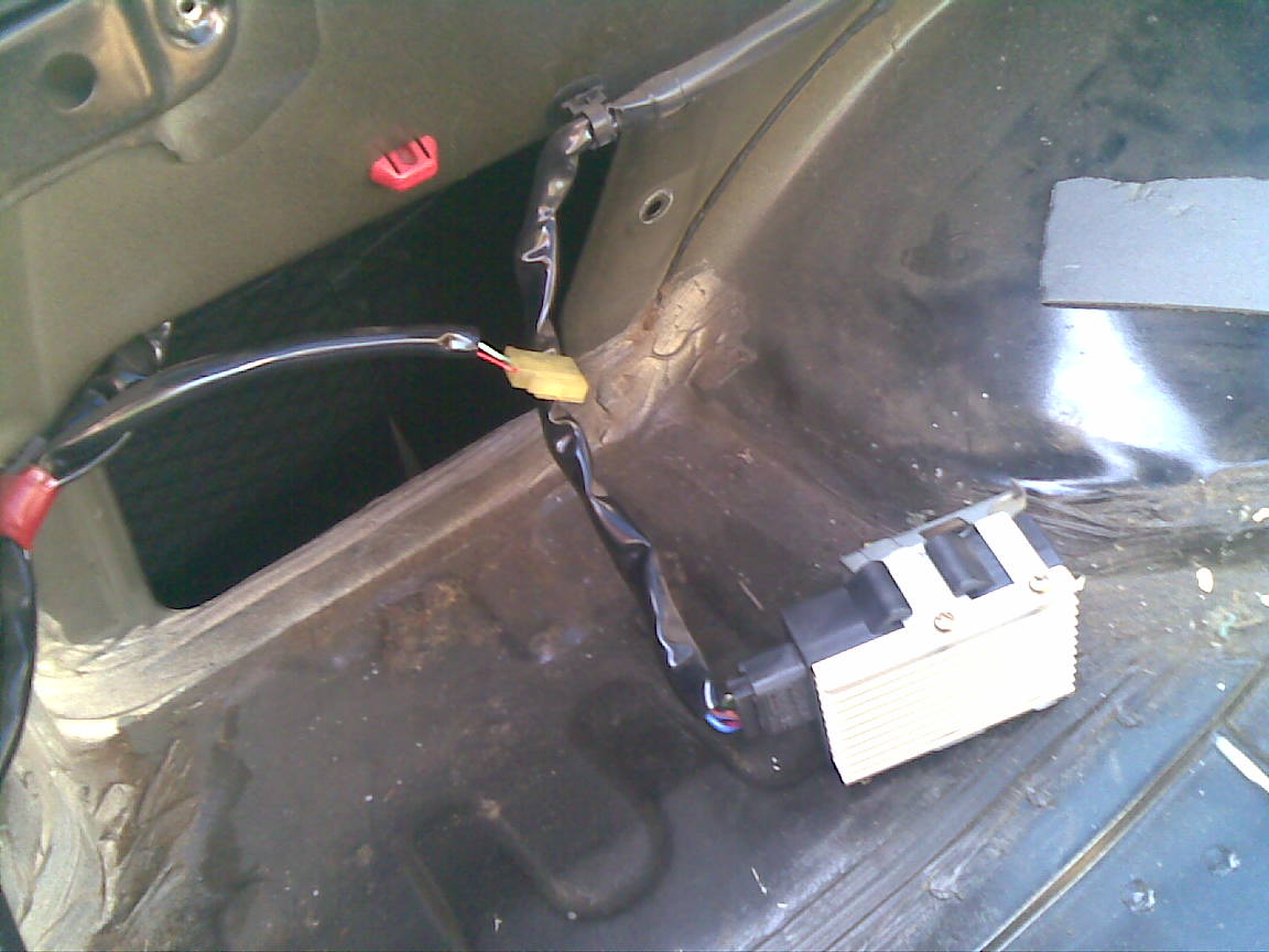

серега
сообщение 11.5.2010, 20:03
Сообщений: 1 166
Регистрация: 10.6.2008
Из: Орехово-Зуево
Пользователь №: 1 556
Авто:2JZ-GTE AT
оно?

- - серега   оно?   11.5.2010, 20:03
- - ximik   да   11.5.2010, 20:57
- - серега   ребята, обьясните что и где надо переделать, что б...   11.5.2010, 22:16
- - Sub   Лог из аси: На насос с контроллера идет сине-красн...   13.5.2010, 12:49

- - jdi   на атме есть блок и там же стоит? просто панели сн...   14.5.2010, 12:45
- - Sub   На ПР на турбо и атмо топливные насосы (а значит и...   14.5.2010, 13:41
- - jdi   Наверно я сляпой:):))   15.5.2010, 11:48
