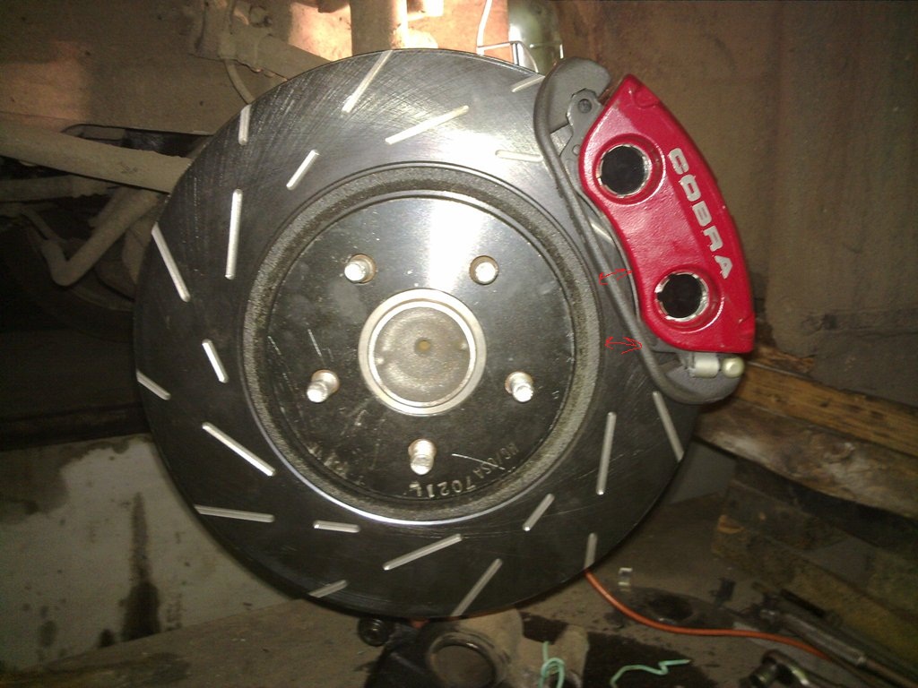

- - RS 8   Куплены тормоза - от Ford Racing вот такие. Двух п...   26.3.2010, 0:33
- - GTEpowered   тормоза затестим   26.3.2010, 9:11
- - дваCURRENовода   молодца! так держать!   26.3.2010, 11:45
- - RS 8   Ура! Приехала коробка с карданом! А вчера ...   17.4.2010, 7:04
- - jdi   а не маловато колодки захватывают диск тормозно, т...   17.4.2010, 17:39
- - RS 8   Маловато. Уже катались сегодня, диски чуть пообтер...   17.4.2010, 21:23
- - Mr. Y   ту jdi: куча места - это _очень_ сильно сказано. П...   19.4.2010, 14:58
- - RS 8   Последние пару дней катался по сухому, накатал око...   19.4.2010, 23:23
- - RS 8   Вчера катался с хорошими скоростями со второй маши...   12.5.2010, 15:46
- - jdi   Имел в виду вот это растояние а не общее покрытие ...   12.5.2010, 20:45
- - smoke~   Молоток что не сдавался, теперь зато радости куча:...   13.5.2010, 11:41
- - RS 8   Вот так тормозилки прикатались. Видно, что канавк...   13.5.2010, 12:09
