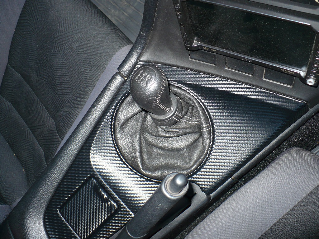

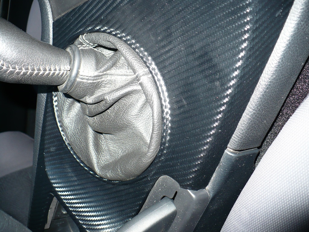

- - drool   Затягиваю сейчас салон себе им частично. Брал имен...   12.3.2010, 13:33
- - GTEpowered   Андрюх, поможешь мне на вольво перетянуть "де...   12.3.2010, 13:44
- - drool   Телефон есть - звони Не вопрос. Поверхность должн...   12.3.2010, 13:47
- - DeL   drool, а что ручки изнутри не стал клеить? из-за м...   12.3.2010, 22:10
- - drool   Ничего не убирал на них - тупо отмыл и высушил. Не...   12.3.2010, 22:22
- - taekwon   порвалась!? фигасе! Ты ж её грей как следу...   12.3.2010, 23:15
- - drool   Эта так же - тянется отлично, но в 2,5 раза не выш...   12.3.2010, 23:26

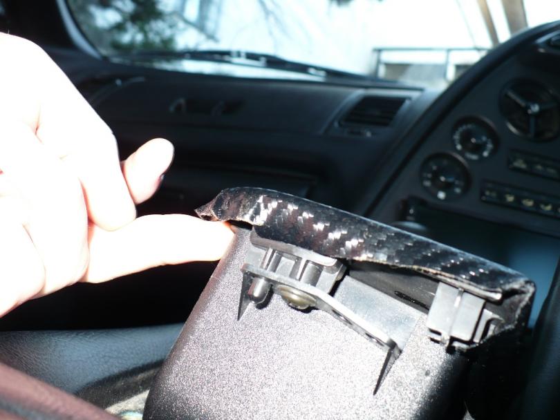

- - IQ200   Заказал себе корейскую пленочку под карбон! ра...   27.4.2010, 4:33
- - Stepanoid   Dyxless,а какая разница? вроде у все делают одинак...   30.4.2010, 11:05
- - IQ200   2 Stepanoid Спасибо за советы! В общем, вче...   13.5.2010, 4:26
- - IQ200   Фото! вот тут видно общий план и косяки по кр...   13.5.2010, 4:48
- - IQ200   еще фото для затравки   13.5.2010, 7:34
- - kreativ   Отлично получилось, но вот с углами и краями да. Н...   13.5.2010, 7:51
- - Stepanoid   Да для первого раза очень хорошо ,молодец. У меня ...   13.5.2010, 9:05

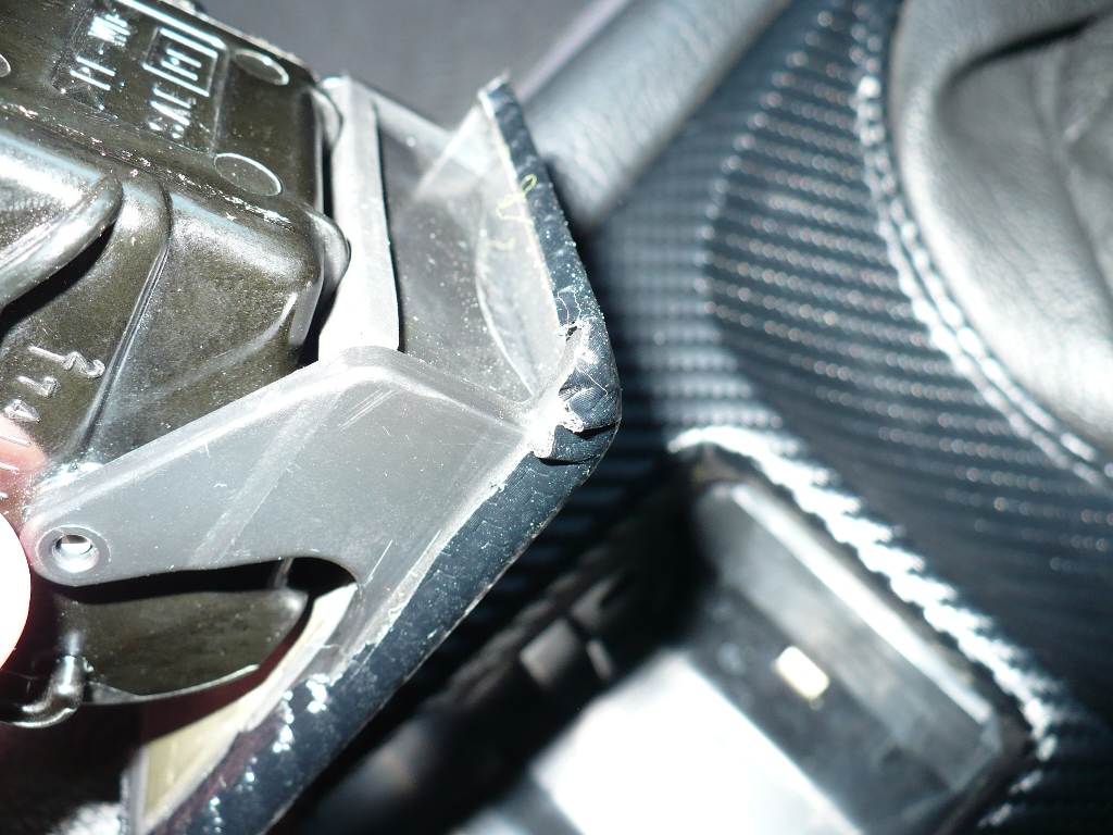

- - IQ200   как видете местами отклеивается! куплю 3м кле...   18.5.2010, 11:00
- - IQ200   Блин! у нас продовцы не знают что продают) Пом...   18.5.2010, 12:43
- - Shacko   На будующее: Пленку нужно укладдывать только на су...   18.5.2010, 20:57
- - IQ200   Спасибо! Насколько понял праймер это праймер а...   19.5.2010, 4:08
