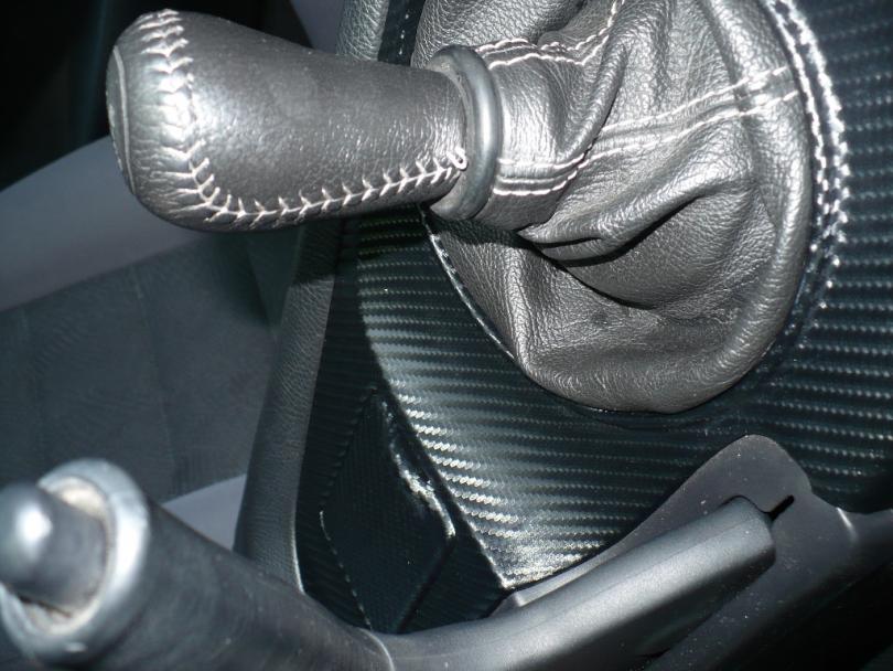

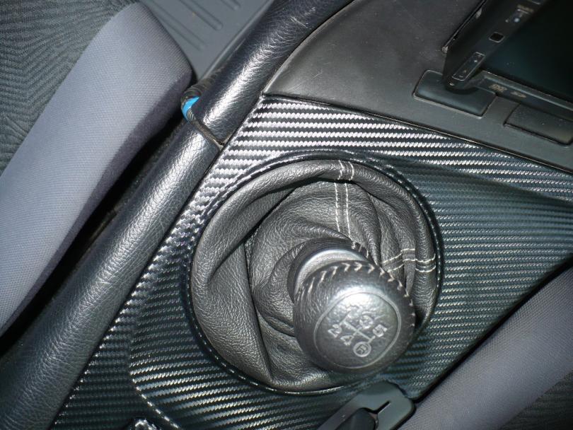

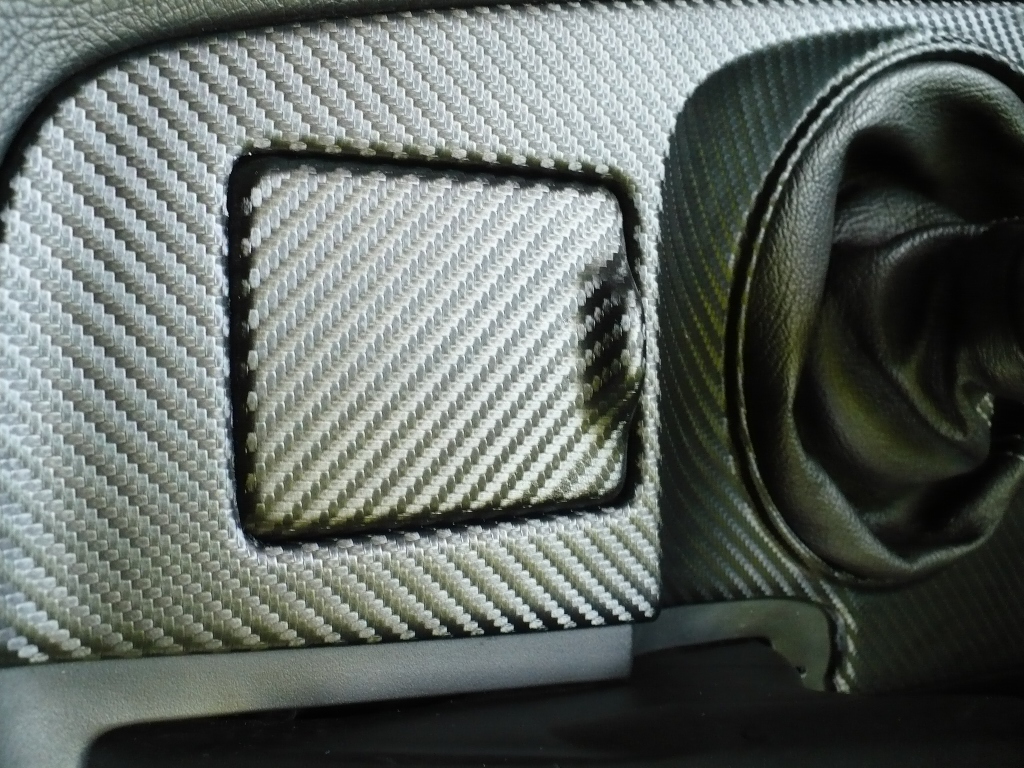

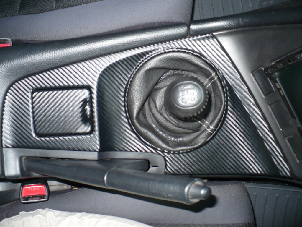

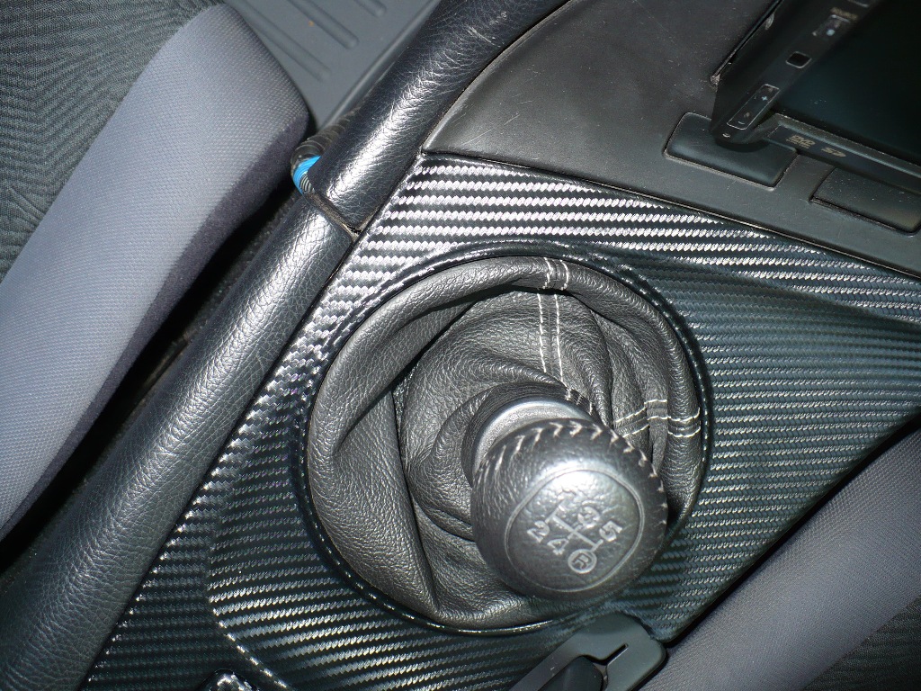

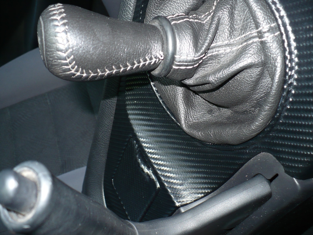

- - IQ200   Фото! вот тут видно общий план и косяки по кр...   13.5.2010, 4:48
- - IQ200   еще фото для затравки   13.5.2010, 7:34
- - kreativ   Отлично получилось, но вот с углами и краями да. Н...   13.5.2010, 7:51
- - Stepanoid   Да для первого раза очень хорошо ,молодец. У меня ...   13.5.2010, 9:05
