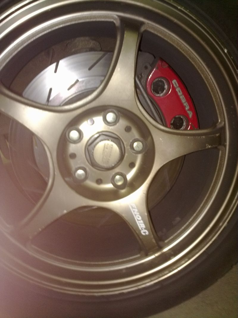

Вот так тормозилки прикатались. Видно, что канавки темные - на них пыль от колодок. GPS с прошлых заездов. В последнем села батарейка, не мерял...
Что же эти искры? Нормально или нет?

- - ximik   млин перелапатил весь ютуб, не смог найти Искры к...   13.5.2010, 12:39
