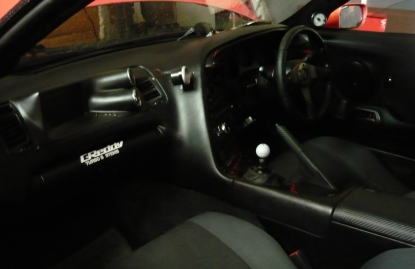

Я использовал фен и специальный герметик. главное без суеты греть - тянуть и не переегревать, иначе он сгорает и чернеет. В тех местах где есть например царапки можно смело клеить - толщены плёнки хватит чтобы укрыть мелькие недостатки. Вот фотки правда стремновастые. pleasantry.gif потом как нибудь нафоткаю. просто Супру ща с мало беру... работы много (двигаюсь на 14кеsmile.gif)

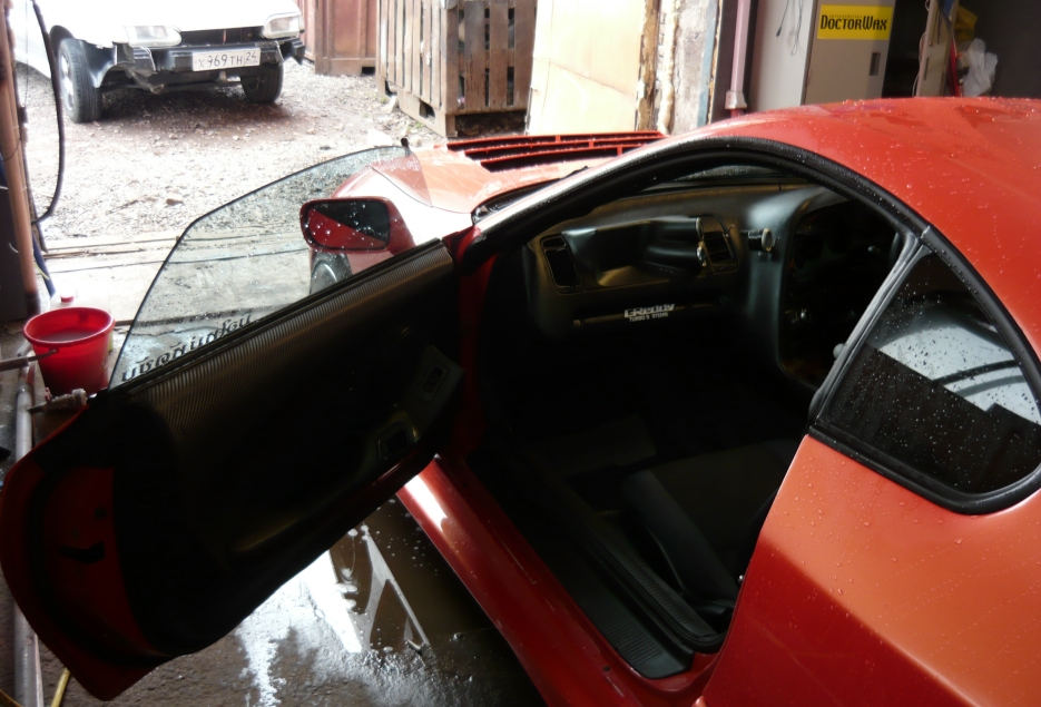

- - drool   Затягиваю сейчас салон себе им частично. Брал имен...   12.3.2010, 13:33
- - GTEpowered   Андрюх, поможешь мне на вольво перетянуть "де...   12.3.2010, 13:44
- - drool   Телефон есть - звони Не вопрос. Поверхность должн...   12.3.2010, 13:47
- - DeL   drool, а что ручки изнутри не стал клеить? из-за м...   12.3.2010, 22:10
- - drool   Ничего не убирал на них - тупо отмыл и высушил. Не...   12.3.2010, 22:22
- - taekwon   порвалась!? фигасе! Ты ж её грей как следу...   12.3.2010, 23:15
- - drool   Эта так же - тянется отлично, но в 2,5 раза не выш...   12.3.2010, 23:26
- - taekwon   А ну да, так конечно не растянется, да даже если р...   13.3.2010, 0:04
- - drool   Спасибо! Я пробовал провалить центральную част...   13.3.2010, 0:09

|- - Jenya900   Я задние и передние боковые обшивки затянул. брал ...   13.5.2010, 12:08

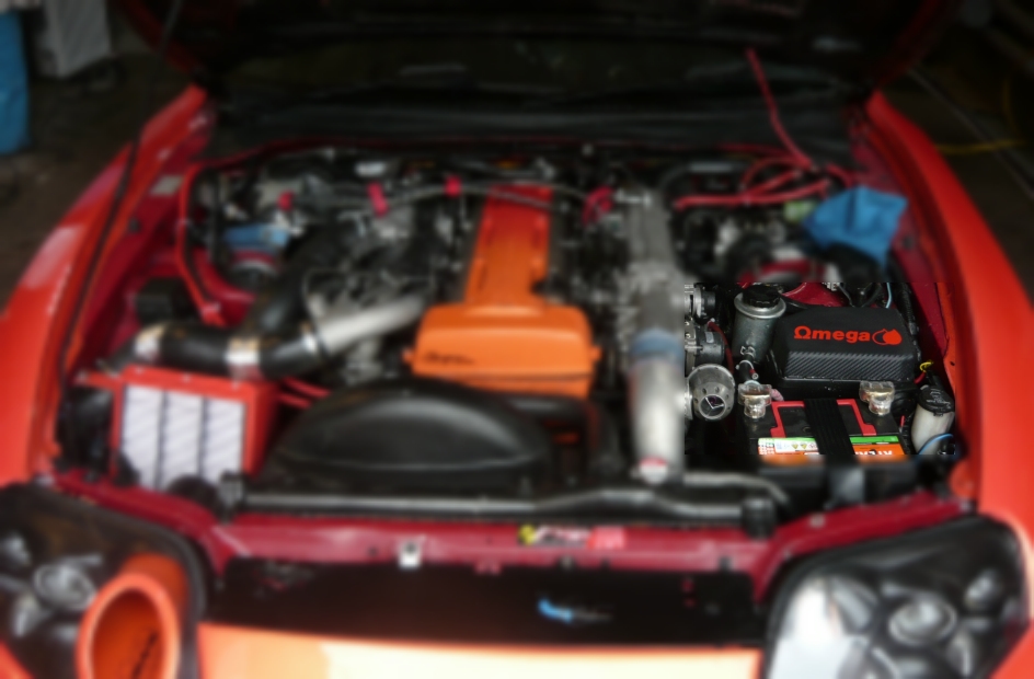

- - IQ200   2 Jenya900 расскажи плиз как ты тянул блок предох...   13.5.2010, 13:12
- - taekwon   IQ200, Для первого раза прям хорошо! А подворо...   13.5.2010, 23:10
|- - Jenya900   Я использовал фен и специальный герметик. главное...   14.5.2010, 7:50
