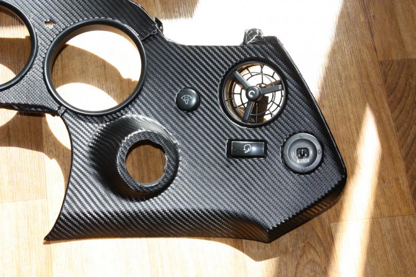

Привет всем!
В общем эта корейская пленка и хороша (цена) но плохо тянется:(:((
жаль что я клея не купил 3М (почем он кстати?)
а то просто очень шибко устал перетягивать некоторые вещи по 3 раза, так что плюнул и больше не буду этим заниматься (2 дня потратил)
если учесть что тянул все в одни руки и без фена!:((
в одном место пришлось конечно его использовать но имхо только хуже сделал
натянуть пленку это фигня а вот сжать ее искусство:):)
завтра выложу как на машине получилось
честно результатом недоволен
ушло на все про все 1 кв.м.
если учесть что панелька где ключ зажигания 3 раза перетягивалась
п.с. все снял с панелек
много потратил на прикуривать времени и на крутилку яркости

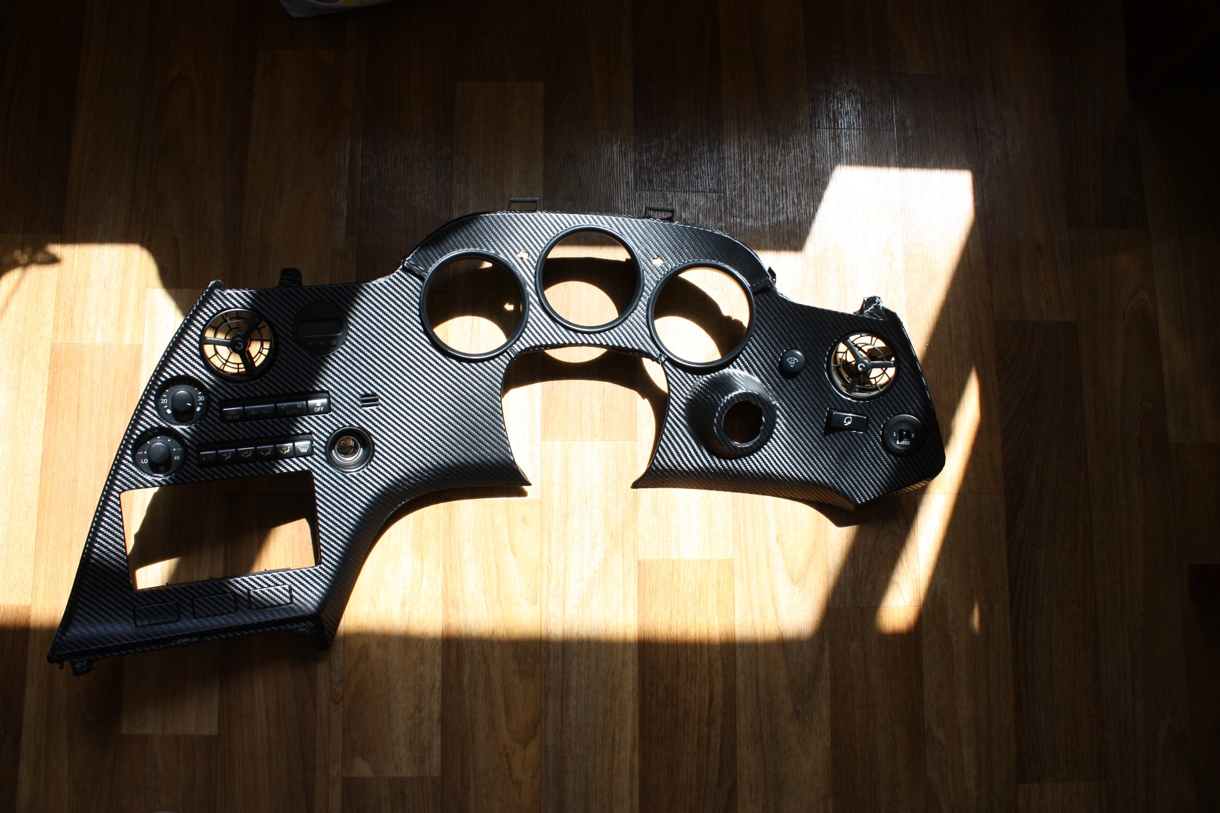

- - IQ200   Фото! вот тут видно общий план и косяки по кр...   13.5.2010, 4:48

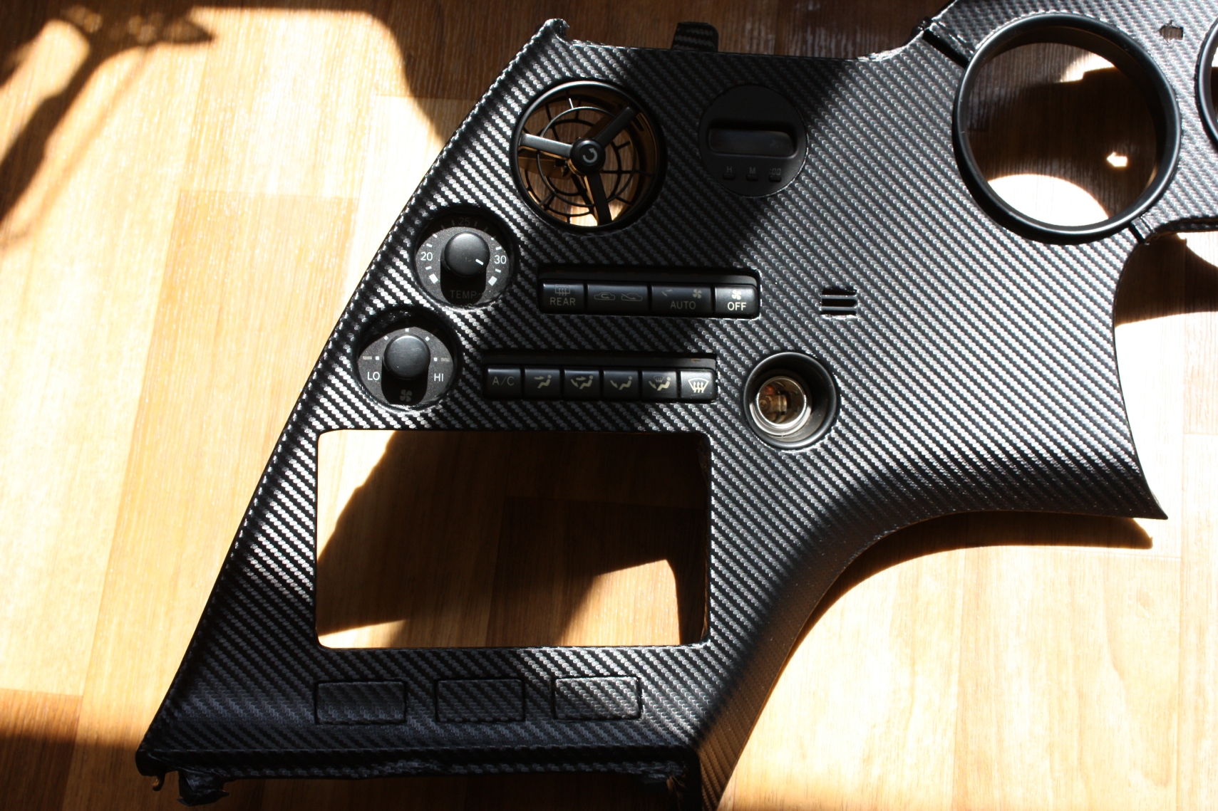

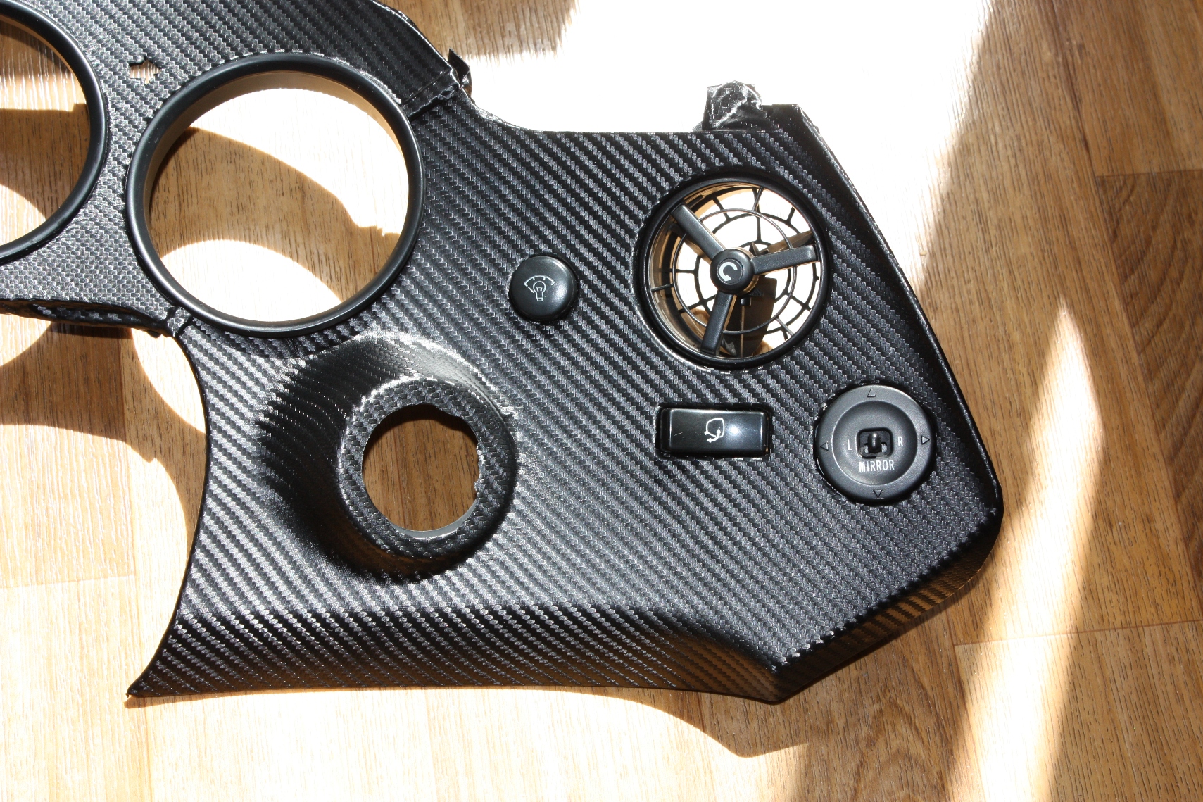

- - IQ200   еще фото для затравки   13.5.2010, 7:34
- - kreativ   Отлично получилось, но вот с углами и краями да. Н...   13.5.2010, 7:51
- - Stepanoid   Да для первого раза очень хорошо ,молодец. У меня ...   13.5.2010, 9:05
- - Stepanoid   Жаль,хотелось бы глянуть.   13.5.2010, 12:09
- - IQ200   2 Jenya900 расскажи плиз как ты тянул блок предох...   13.5.2010, 13:12
- - taekwon   IQ200, Для первого раза прям хорошо! А подворо...   13.5.2010, 23:10
