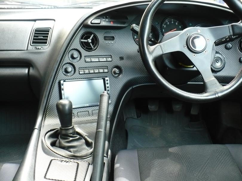

- - drool   Затягиваю сейчас салон себе им частично. Брал имен...   12.3.2010, 13:33

- - drool   Телефон есть - звони Не вопрос. Поверхность должн...   12.3.2010, 13:47
- - DeL   drool, а что ручки изнутри не стал клеить? из-за м...   12.3.2010, 22:10
- - drool   Ничего не убирал на них - тупо отмыл и высушил. Не...   12.3.2010, 22:22

- - drool   Чтобы затянуть пластик торпедо ( 5 панелей) мне хв...   15.3.2010, 19:02
- - Stepanoid   Без растяжки,или тянул как мог ?   15.3.2010, 19:09
|- - drool   Спасибо всем Stepanoid, без рястяжки - зачем ри...   16.3.2010, 22:56
