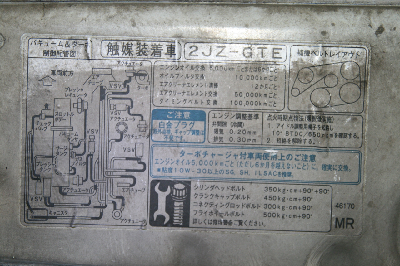

Это угольный фильтр системы вентиляции бензобака.
Вот вакуумная диаграмма, правда для GTE без VVT-i. Посмотри, может у тебя на капоте (между петлями для замков) твоя еще читабельна - сфотай и выложи ее тогда сюда. На схеме бачок слева внизу -------------------- Новые запчасти в наличии и на заказ. Оригинал, неоригинал, масла, спецжидкости.
