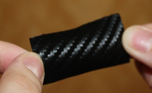

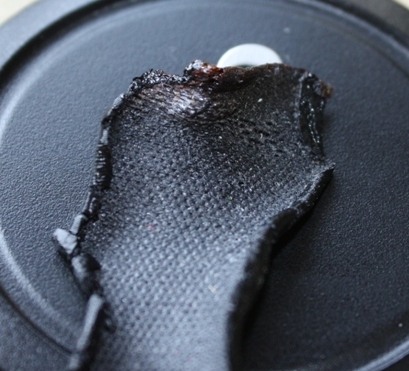

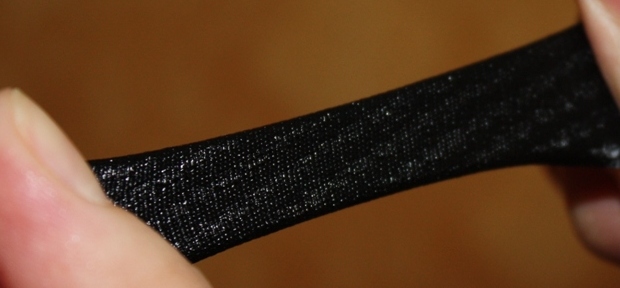

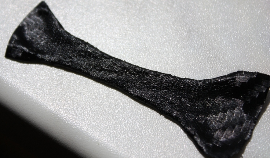

2 A.Viper
Да! пленко достаточно толстая и хорошо скрывает дефекты покрытия
2 supra300
да сам был в шоке.
отрезал кусочек и его попробовал разорвать. по утку это еще возможно по основе не получается слишком маленький кусочек взял.
попросил жену в силу своих возможностей растянуть ткань.
в общем на 100% по утку ее можно вытянуть но уже без сохранения рисунка и первоначальную форму уже не принимает.
распушить ее не удалось, но на просвет где слез верхний виниловый слой видно основу ткани.
горит она желтоватым пламенем, с выделением черного сладковатого дыма, в месте горения образуется коричневатый нагар
В общем мой вердикт только для внутреннего употребления на ровных поверхностях, и на ощупь ткань как модный лайковые перчатки
Сообщение отредактировал IQ200 - 22.5.2010, 8:35
