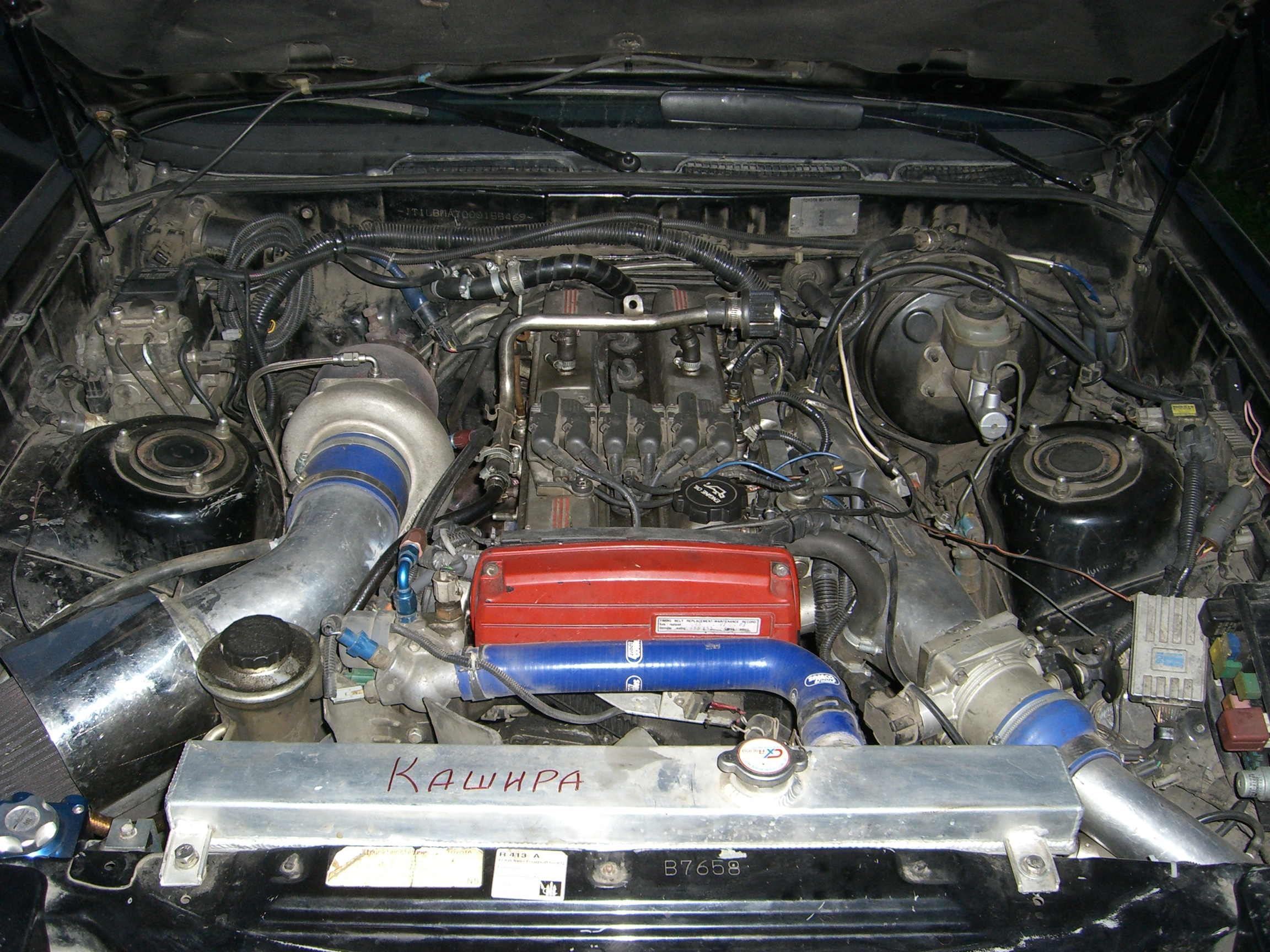

- - Mr. Y   Турбинка выросла на 6мм   23.5.2010, 20:29
