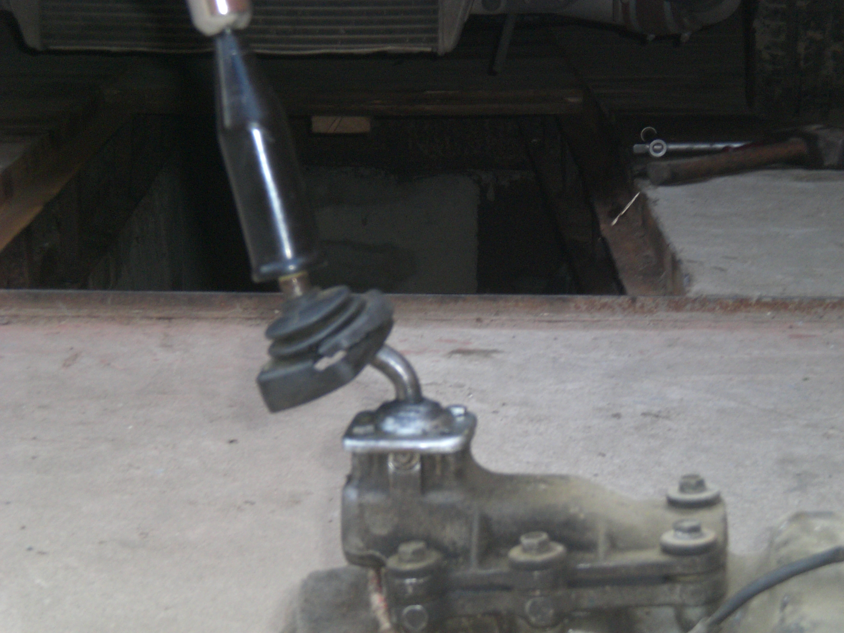

wwwanton
сообщение 24.5.2010, 12:52
Сообщений: 381
Регистрация: 18.11.2008
Пользователь №: 3 230
Авто:JZA80 1uz-fe
Длинную кулису не обязательно ставить. Вот пример короткой коробки, использовалась на сарае. Видно как удлинили.

|- - wwwanton   Длинную кулису не обязательно ставить. Вот пример ...   24.5.2010, 12:52
