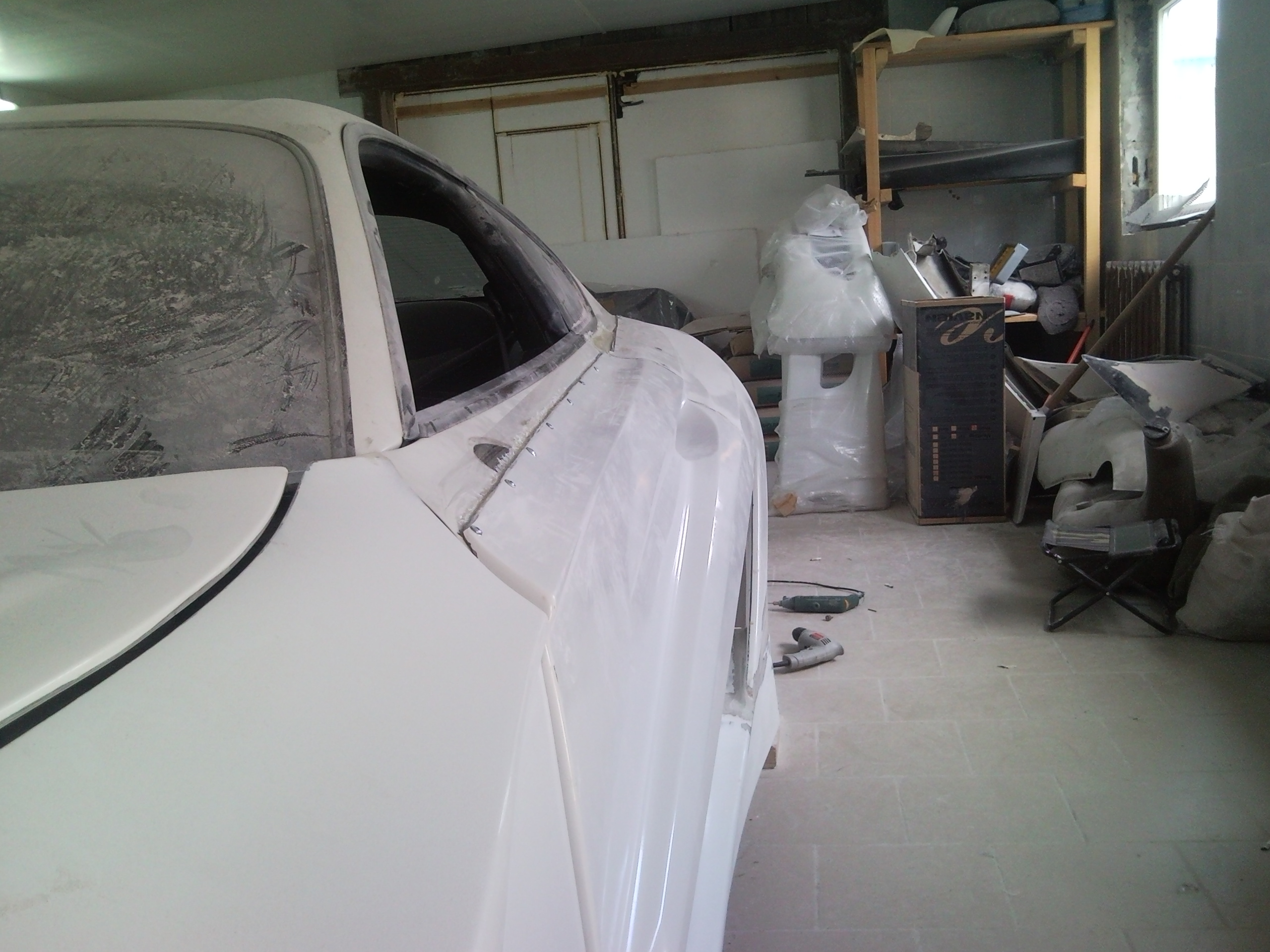

- - LeXa   проЭкт ещё жив) кузовщина подходит к завершению. п...   24.6.2012, 22:39
- - FView   кузов придется резать?   24.6.2012, 22:42
- - LeXa   я ещё не сильно обижен на него)))   24.6.2012, 22:44
- - LeXa   на неделе начнеЦо покраска!!! P.S. ...   22.7.2012, 19:08

- - LeXa   пропылисосил салон от пыли - как же девственно пре...   28.8.2012, 15:41
