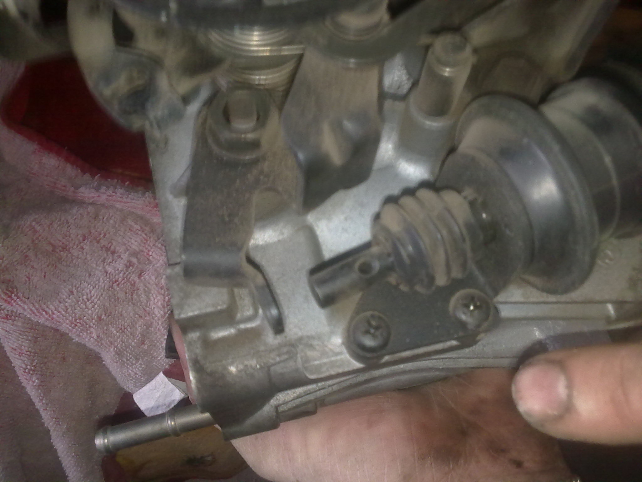

Снял впускной дроссель (ГЕ мотор) и снизу есть вакумная тука какаято, и ничего к не не подклчено, для чего нужна и чего там не хватает, позоду какго то болтика, подскажите каой стоит ?

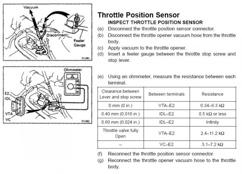

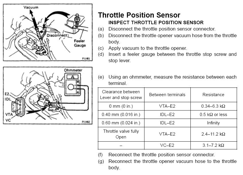

нет, не обязательно. только в том случае если крутил-регулировал винтики крайнего положения заслонки, и выставлял ХХ. Хотя проверить правильность работы датчика не помешает. дело одной минуты.
Для этого надо промерить сопротивление на контактах датчика IDL-E2. При закрытой заслонке сопротивление 0,5кОм или меньше, при всовывании щупа 0,4мм под ограничительный болт сопротивление такое же, а при щупе 0,6мм цепь размыкается.

- - Bars   Да, этот девайс (маленький аммортизатор) для того ...   24.5.2010, 4:30
- - beast_drc   Bars, Во! точно! винтика не хватает.. а я ...   24.5.2010, 11:03

- - stalin   что за хитрая пружинка?   25.5.2010, 21:02
|- - Bars   Сегодня сфоткаю, покажу   27.5.2010, 14:25

- - Bars   Вот эта пружина. В моём случае так получилось, ч...   27.5.2010, 20:55
