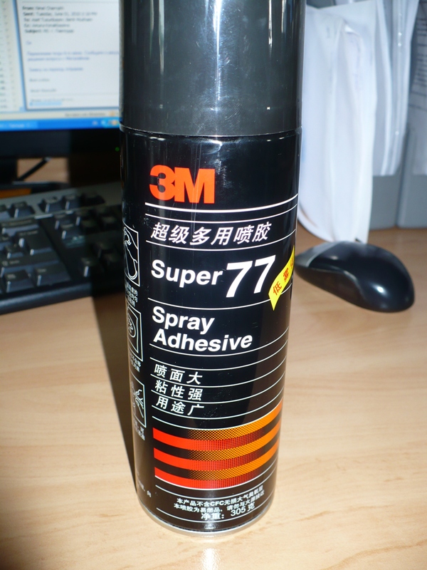

- - IQ200   Вот! у тех кто торгует орокалом прикупили клей...   1.6.2010, 11:48

- - IQ200   в общем затестил клей! хорошая штука но все р...   16.6.2010, 3:47
- - ussurbat   Ребят для салона обязательно надо юзать праймер. Г...   23.6.2011, 2:46

- - drool   У праймера есть такой эффект с ним аккуратно надо...   23.6.2011, 8:32
