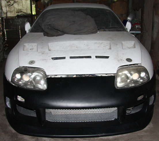

теперь немного фото для передыха от моей писанины... %)

- - Bes   примерка   23.6.2010, 20:56
|- - Саша   Задний не стоковый а скорее всего трд, так что без...   24.6.2010, 3:47
- - Bes   Саша, не стоковый, но мало чем от него отличается ...   24.6.2010, 7:03
- - Саша   так и есть, разница лишь в боковых клыках   24.6.2010, 9:55

- - Bes   а у нас немного новых фоток.. вчера забрал оптику....   2.7.2010, 6:15
- - Bes   Вот так сегодня выгляделам моя Супра Кузовщик пос...   2.7.2010, 13:11
