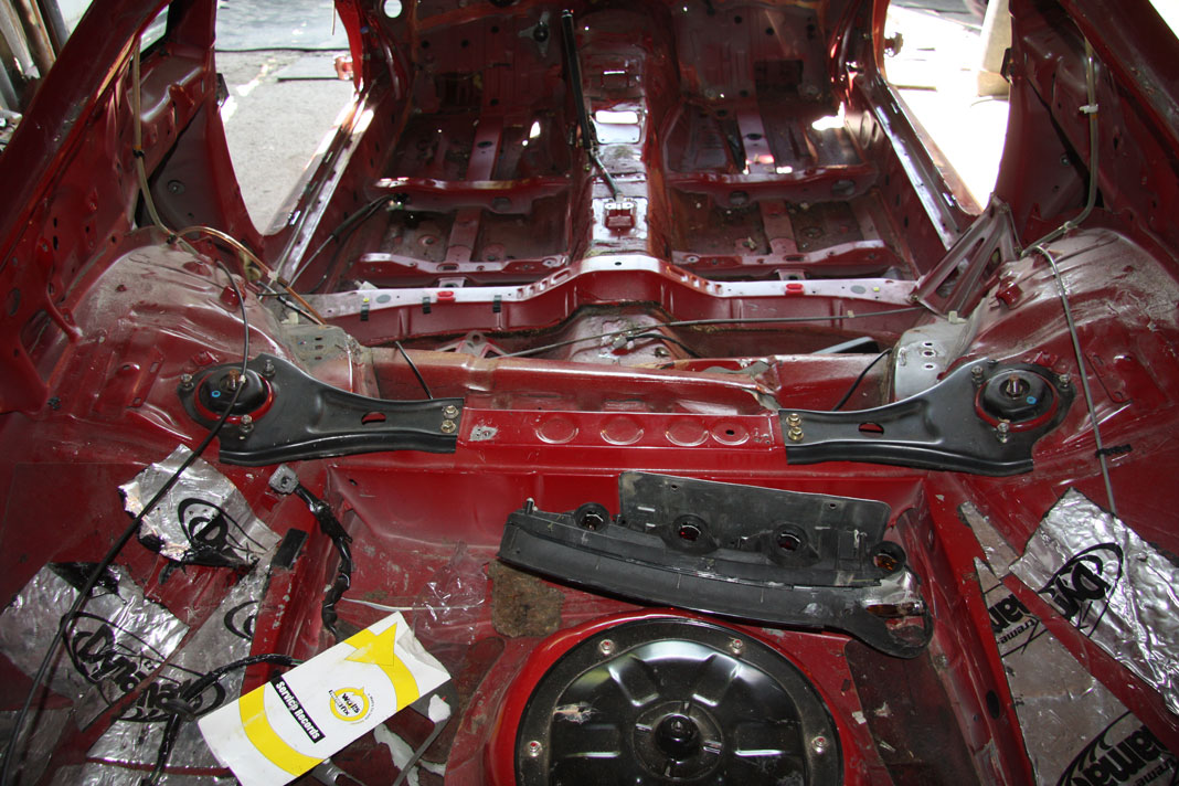

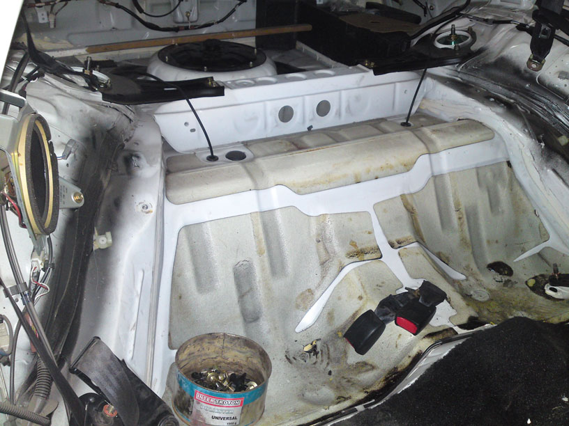

- - Bes   сегодня полностью разобрали кузов.. фотик взял, а ...   24.6.2010, 16:49

- - Bes   Вот так сегодня выгляделам моя Супра Кузовщик пос...   2.7.2010, 13:11

- - Bes   Ну вот что изменилось за последние несколько дней ...   18.7.2010, 16:57
- - rom@888   учитывая объём и сложность работы, я б сказал, что...   18.7.2010, 17:30
- - Bes   rom@888, ну этот кузовщик такой.. он всегда говори...   18.7.2010, 19:24
