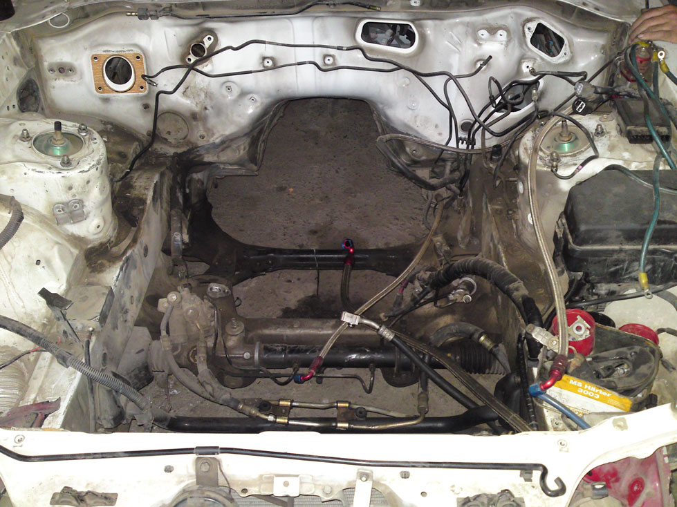

что-то я приболел блин.. сильно.. кто спрашивал про запчасти - постараюсь дать ответ завтра, сорри за задержки, хотел сегодня, но еле-еле стою на ногах, точнее сижу на стуле smile.gif
вот что имеем на данном этапе...

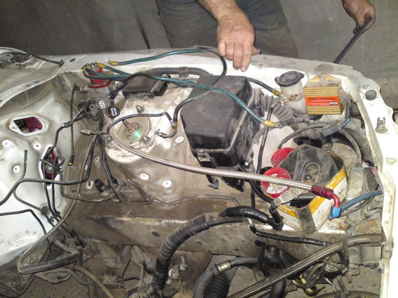

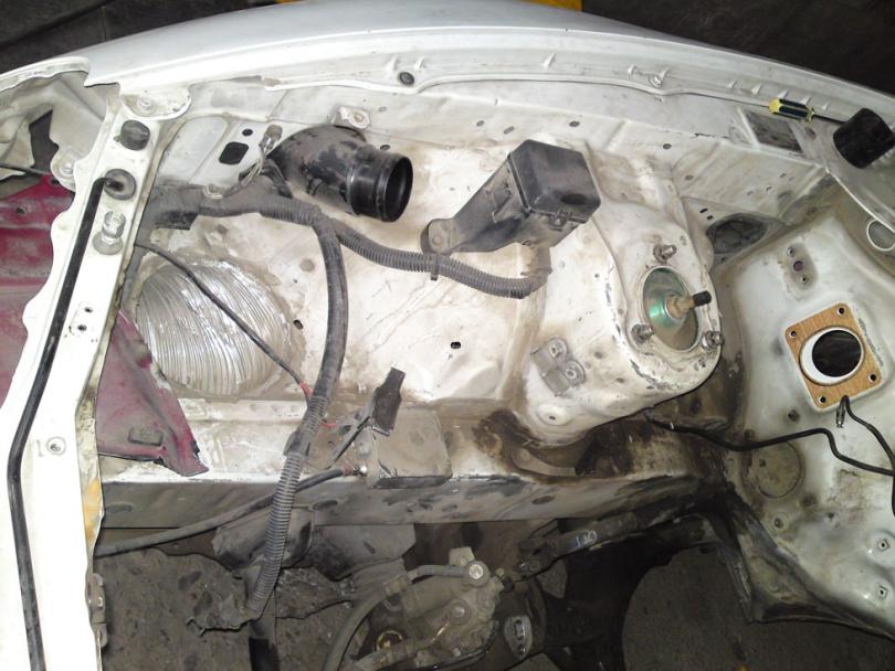

сначала думал не красить моторный отсек, волновала та мысль, что ежели чего при продаже или мало ли там, люди начнут говорить, что раз крашеная, значит в морду битая и деланая..
но сегодня присмотрелся и понял, что красить буду, а то вся будет вылизаная, а под капотом грязь.. да и перегородку моторного отсека все равно высверливать и переваривать.. не будет же она красной smile.gif пусть думают, что хотят.. я буду на ней пока ездить в СВОЕ удовольствие.. крашу!
согласить же ужас? ) отмыть и выкрасить!

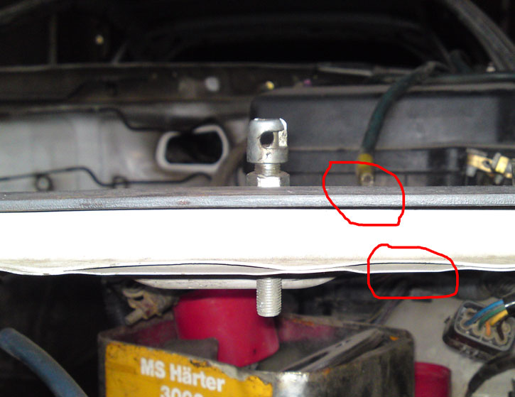

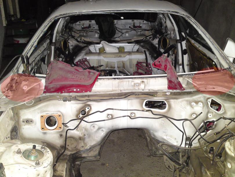

далее.. как же все же хорошо, что перекидываю с донора, как бы мучался в поиске запчастей в случае чего, например вот, нигде про это не написано smile.gif
разница правого руля отмечена красноватыми овалами и красные части левого руля.

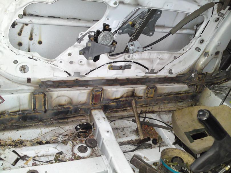

... далее.. жесткость кузова..
все отговаривали от тарги, с борьбой лишнего веса я не страдаю, машина для удовольствия )
поэтому пороги + ко всему укрепили еще так.. линейка + уголок 25.
толщину что-то я забыл уточнить, врать пока не буду, позже напишу, а пока сравнение на фото..
рамка телевизора и приваренная линейка..
пока все..
