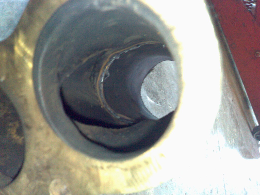

Решил себе на самопальный прямоток поставить гофру, так как иногда вибрация от глушака на мотор шла!
Ну и у друга взял прямоточные штаныsmile.gif) у него после установки их давление сразу возросло с .9 до 1.2
Обычно пайп идет от штанов турбин, а тут уж решил еще раньше забрать газы, сразу же за заслонкой второй турбины.
В общем фото ниже!
Фото родных штанов, кусок старого пайпа от штанов (расширение с 63 до 76 мм)
Фото прямоточных штанов и гофры на 76 мм
Про впечатление рассказать не могу т.к. за день до этого машина перестала ехатьsad.gifsad.gif тупит на низах сильно до 3000 не едет вяло откликается на педаль газа. Был низкий уровень топлива, и стояла жара, ездил с кондеем, ну и грешил на жару и кондей. хотя может это Сцепа влияет на низах? (протсо я ее спалил бросил с 4000) Нас следующий день симптомы остались, но не разбираясь поехал ставить гофру со штанами !
В пайп вварили лямду, взял другую лямду срезал с нее крепежку вварили шпилики и все пристроили к пайпу.

Да из за тупления машины не мог понять во благо сделал или во вред?!
в общем тупо просто не надо было на низком уровне топлива ездить, загадил фильтр просто), так что вопрос по туплению снят.
сегодня утречком замерялся.
машина бодрее пошла) субъективно конечно, но ... вроде трезво смотрю на вещи)
но как и говорил выше пинка нет, просто идет ровный и мощный подхват
отвечаю на вопрос почему криво?
да потому что руки кривые у меня)
2 In_Supra
не понял у тебя весь выхлоп длиной 50 см?
или ты довел до края коробки где стандартный фланец стоит? а дальше все оставил стоковое?
ну у меня штаны из двух 76 труб но сливаются в одну 76 ю)
п.с. все равно доволен результатами, единственное конечно кривовато все выглядит)
