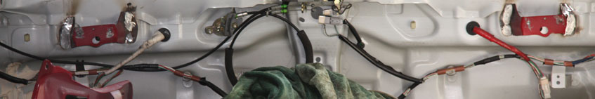

Всем привет...
работа идет полным ходом, но видимый результат становится меньше.. от этого тяжко, ожидания мучают... сезон проходит.. sad.gif
и так..
ну а это собственно стандартные усиления с тарги..
скрутили их с красной и перекрутили на белую..
