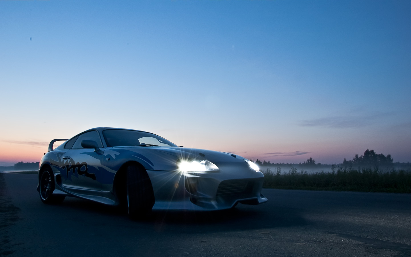

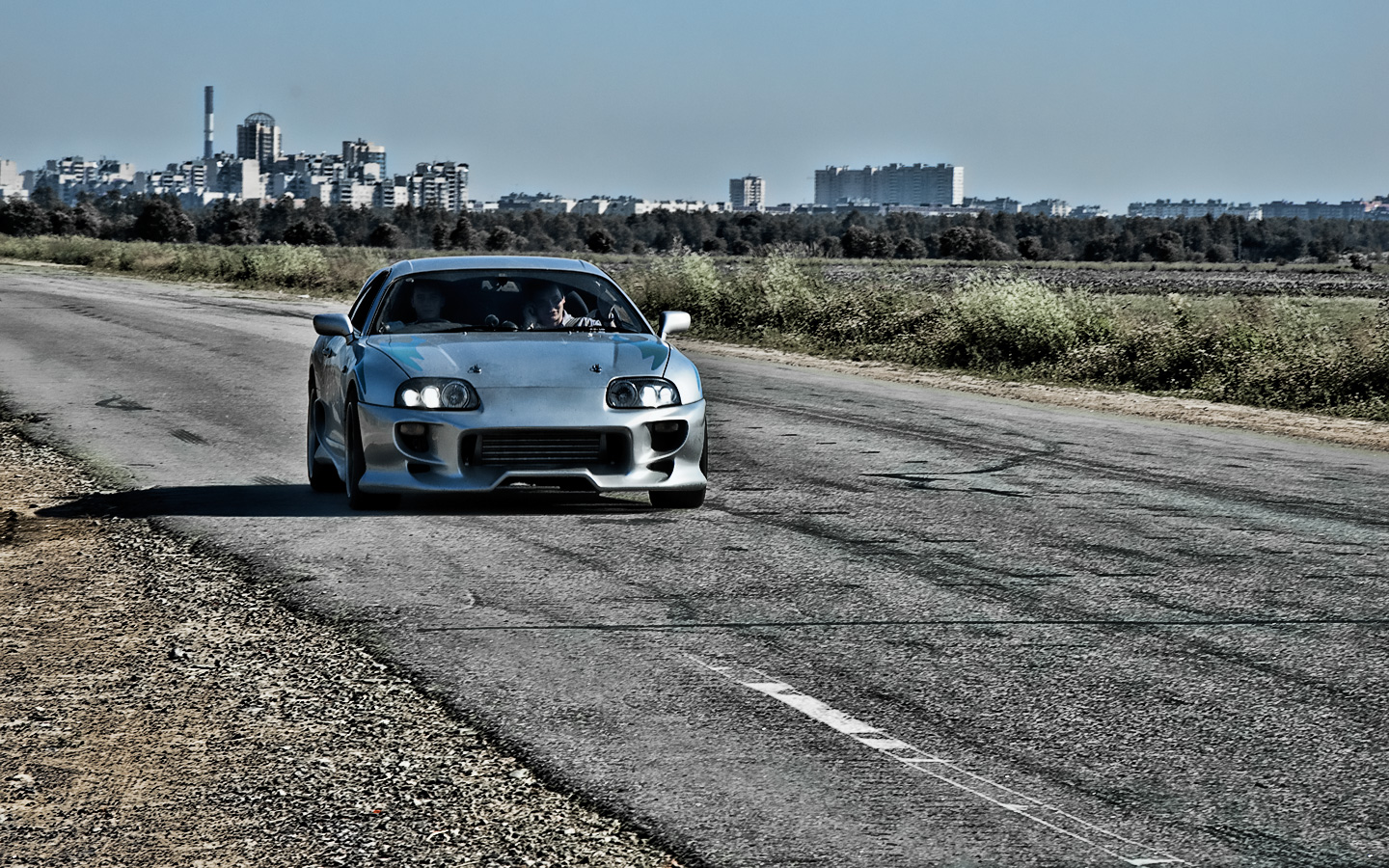

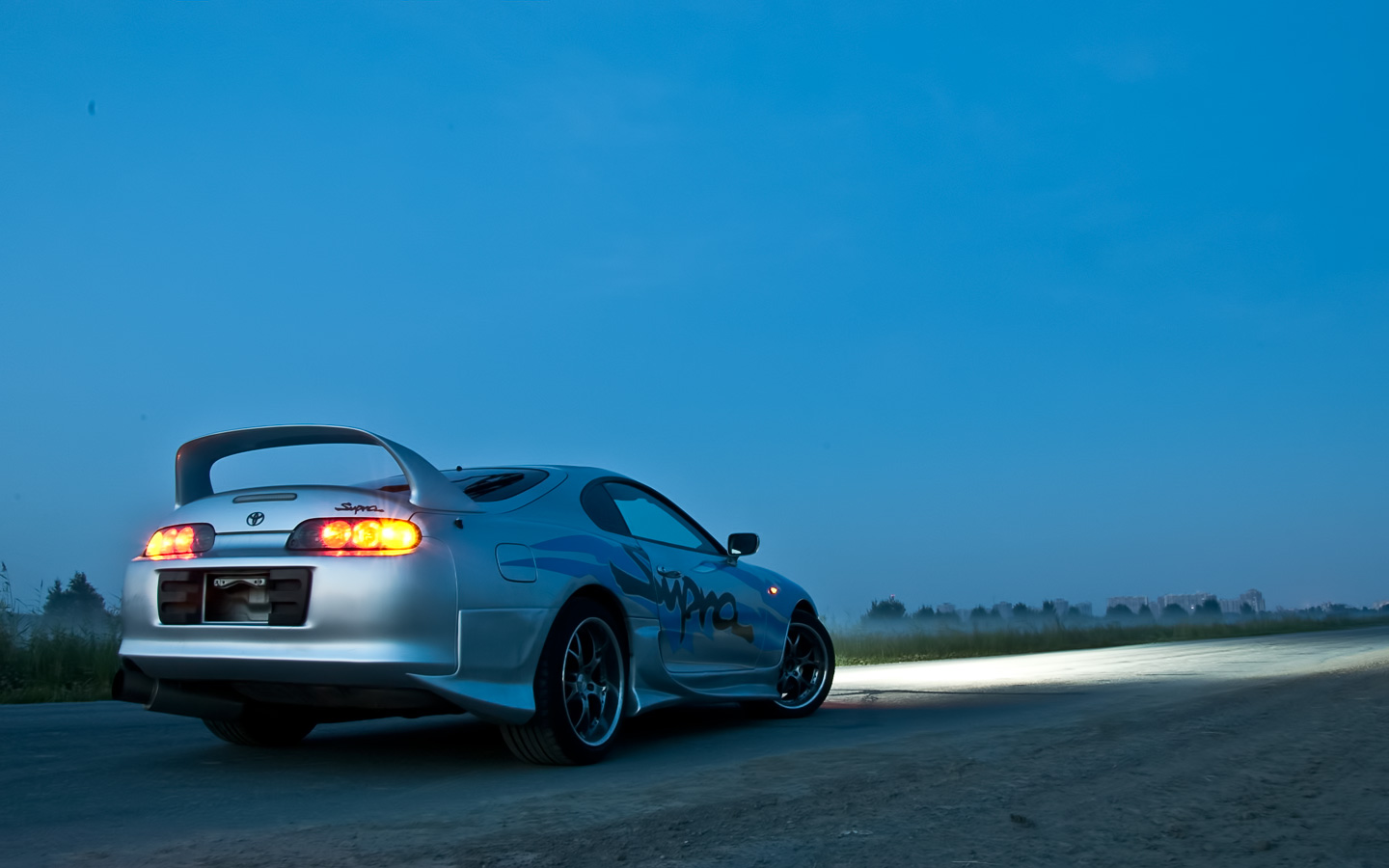

спустя полтора года Супра завелась и поехала
Огромнейший респект Денису - Mr Y , Ден - ты реально знаток своего дела !
Дюхе - тут даже сказать не чего , если бы не дюха , то наверное так и не поехал бы.
Виталику и Вовке из физик рейсинг за то что исправили все косяки и дособрали машину.
John Travolta - за запчасти
Rase Cars Only - не буду их блекпиарить , но работать с ними не советую ни при каком раскладе.
Итог - снято порядка 500лс , машина едет и передом и задом и даже боком ... едет быстро...
Ден , выкладывай свой отчет о поездке в Питер
