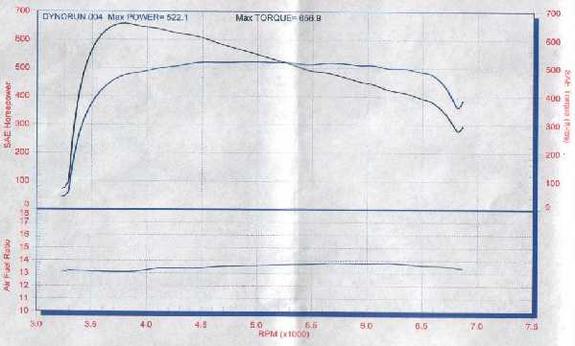

Вот график твоего турбо-кита на валах 264/272 и с 3.2 литров. Откуда ты еще 300 сил хочешь раскопать?

- - Mr. Y   Вот график твоего турбо-кита на валах 264/272 и ...   12.7.2010, 23:51

- - Mr. Y   Да я не завожусь, я спокоен, как удав. Потому что ...   13.7.2010, 0:22
