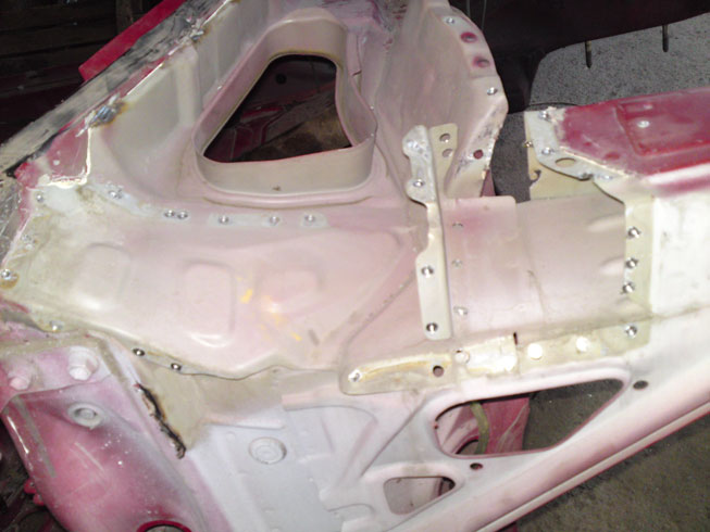

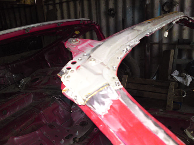

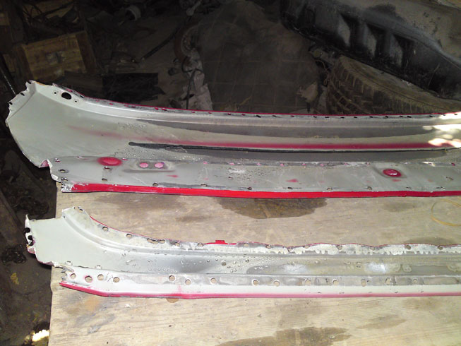

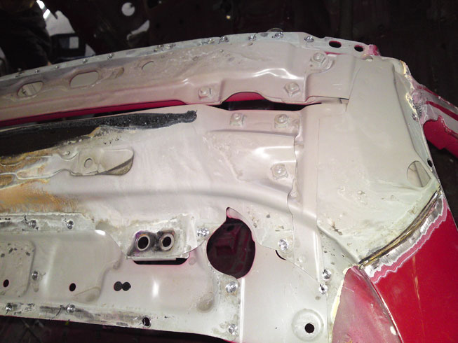

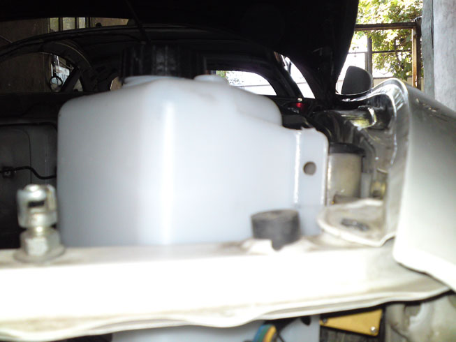

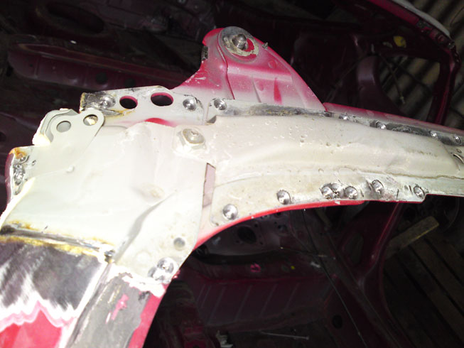

примерил АЕМовский бачок для воды/метанола на 1 галон.. как я и ожидал - он не влез.. придется пихать в зад.. smile.gif
ну и дальше просто фото высверливания деталей для переделки в таргу...
процесс долгий, поэтому и фоток толком нет.. сегодня поеду к кузовщику забирать донора и тут уже пойдет процесс переделки моей белой.. smile.gif
ну вот.. просто куча фоток в довесок )
